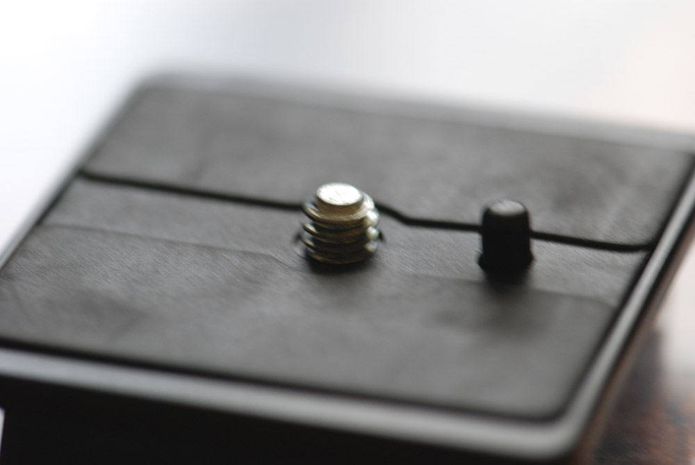

Ahojte vospolok.
Mam nasledovny problem.
Uz niekolko rokov pouzivam jeden nie prilis drahy stativ od Velbonu. Fotim Nikonom D80.Fotoaparat na stativ skrutkujem standartnym sposobom (vid obrazok).
Pokial mam vsak na fotaku tazsi objektiv (napr. Nikkor Micro 105mm f/2.8 - myslim, ze ma vyse 700g) a chcem fotit vertikalne, fotoaparat sa na skrutke svojou vahou otoci nadol a dofotil som.
Ta poistka na fotke napravo by nemala sluzit prave na to, aby neprislo k otacaniu? Na tom Nikone mi to ale nema kam zapadnut.
Tak som sa obzeral po inom objektive, no zatial som sa nezorientoval a neviem, ci len nieco nechapem, ci mi nieco uniklo, alebo o co presne ide (predsa by som s tym nemal problem iba ja).
Napriklad som pozeral Vanguard Espod 203AP - no to je presne to iste.
Zaroven, pokial by som kupoval novy stativ, chcem nieco praktickejsie, s gulovou hlavou, lahsie a presnejsie nastavovatelne, kedze som sa zacal viac venovat foteniu vo fotostane a ten stary Velbon, co mam, sa nastavuje fakt tazkopadne.
Vopred vdaka za kazdu radu.

Příspěvekod Ferd » 15 kvě 2020 15:08
Ano, na všech starších foťácích byl důlek, kam zapadl ten malý pin. Šroub nebylo třeba utahovat (a strhnout závit). Normálně ten stativový šroub totiž vůbec nedrží a povoluje se při otáčení kamery. Považuji to za naprosto zásadní věc, pokud nefotím "krabičkou od mýdla" (kompaktem).
Pokud nemáš na kameře vhodný otvor dá se to řešit tenkou plechovou destičkou nasazenou mezi stativovou destičku a kameru (s otvorem pro šroub a pin-takže se neotáčí), jejíž zadní strana má cca 5mm okraj ohnutý vzhůru a opřený o zadní stranu kamery.
Nejsem si stopro jistý ale Velbon snad používá standardní destičku německé normy DIN. Tzn. dá se nakoupit fůra podobných destiček, které tam pasují a některé z nich již tuto plech. podložku mají.
