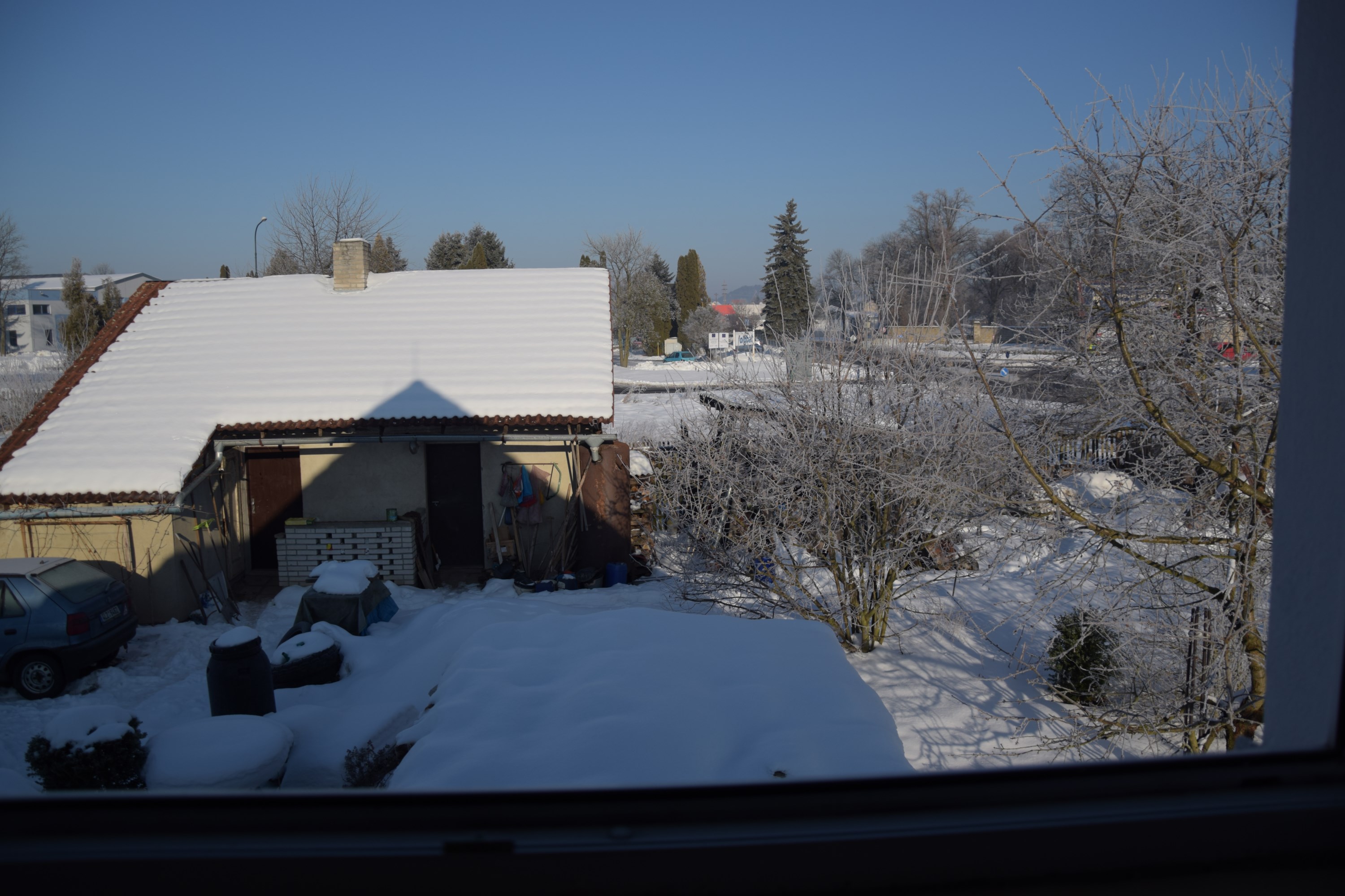

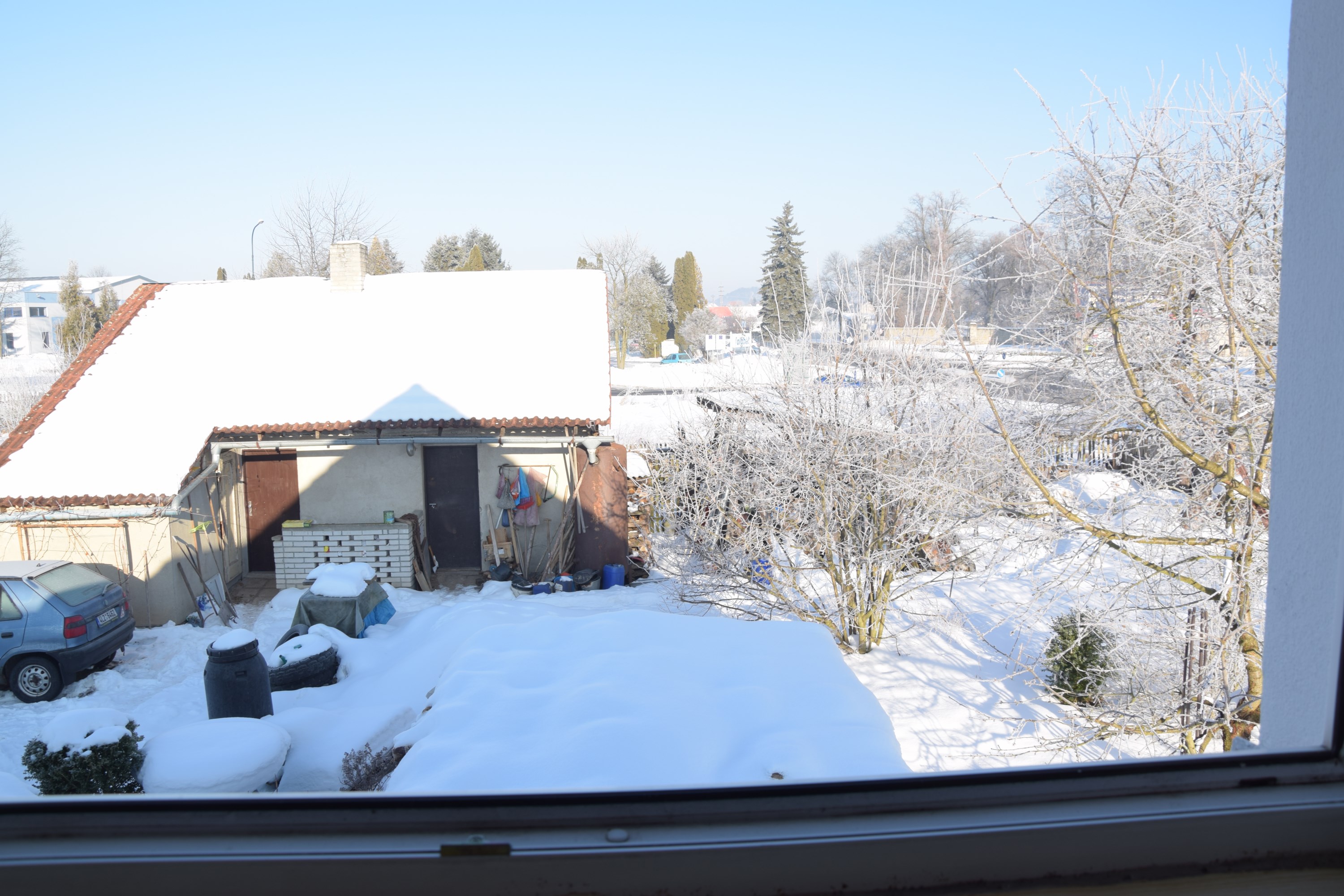

Dobry den,
Jsem vlastnikem fotoaparatu D5300, drive jsem fotil Canonem Eos 400D. At dam prioritu clony nebo casu tak vyssi clona znamena presvetlene snimky. Hodnota ISO stejna.
Jakoby fotak spatne dopocitaval spravne hodnoty pro clonu a cas.
Napriklad pri nastavenem P 1/1600 F4 normalni snimek a pri P 1/50 F22 hodne presvetleny snimek.
Je to normalni chovani? U Canonu to tak nebylo vzdy dopocital bud cas nebo clonu ale snimky byly temer stejne.
Dekuji.
DSC_0817 [50%].JPG (1.35 MiB) Zobrazeno 23486 krát
Model: NIKON D5300
DSC_0818 [50%].JPG (756.64 KiB) Zobrazeno 23486 krát
Clona: F/22
Model: NIKON D5300

... jak se z toho pozná, co bylo focené na A a co na S..? Co to je "normální program" v exifu..? To asi není běžná priorita ani času ani clony, či?
Přečetl sis dobře návod?
Nastav si "A" a zkus hýbat jen clonou - jestli se něco mění...

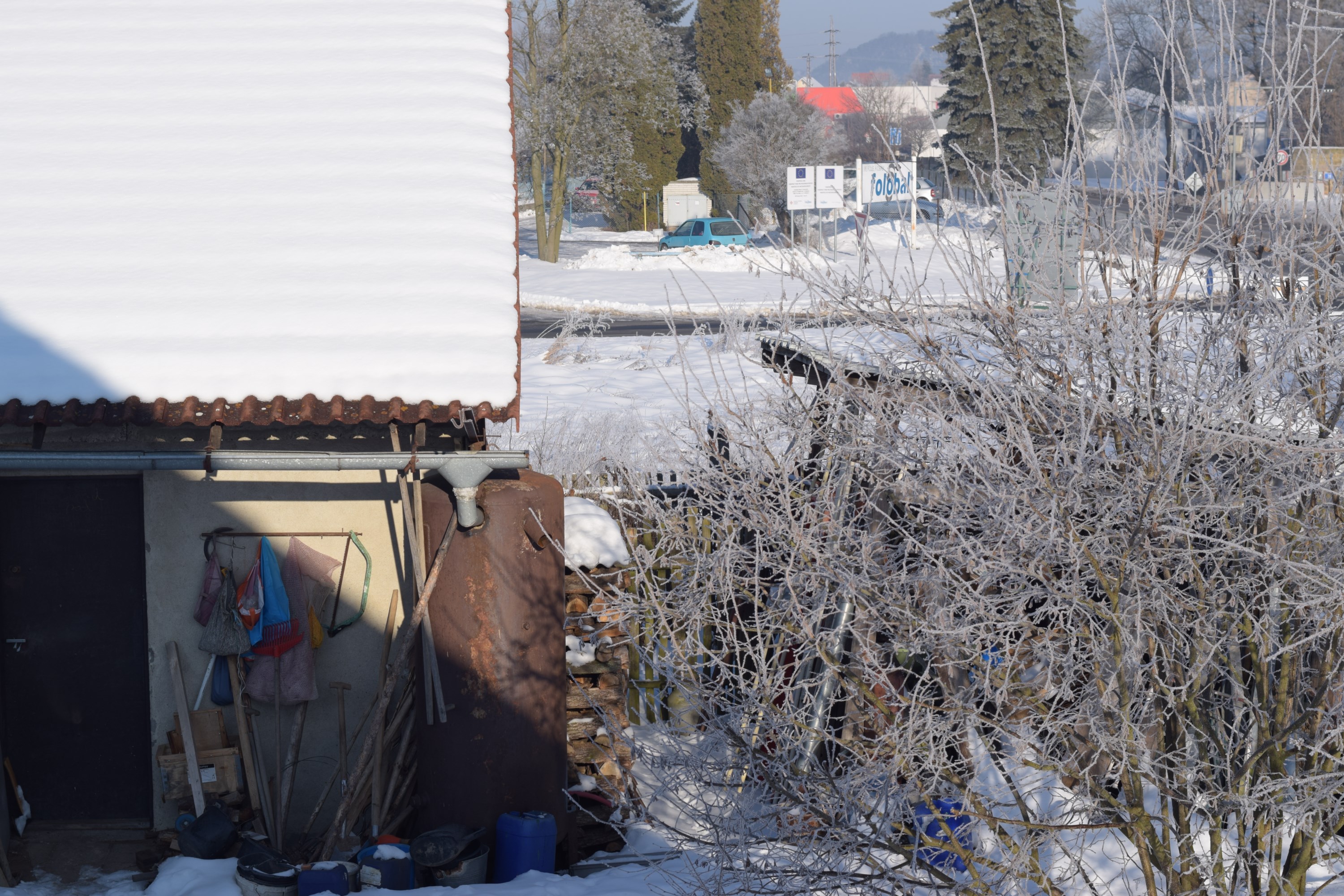

tak jsem trochu experimentoval a zjistil ze to pri stejnem programu (priorita casu A) preexponuje pouze na prvnim objektivu.
Zkusil jsem to i na druhem objetivu pevnem Nikkor 50mm G a vysledek byl jiny.
Fotil jsem ve dvou clonach 3,5 a 14.
Zde jsou vysledky
https://goo.gl/photos/8Uhs3rcTbRwLddQ88
Co by to mohlo zpusobovat?
Firmware fotaku vcetne Distortion Control Data mam aktualizovane na nejnovejsi verzi.
Clona neni zasekla, manualne clona funguje.
Dekuji

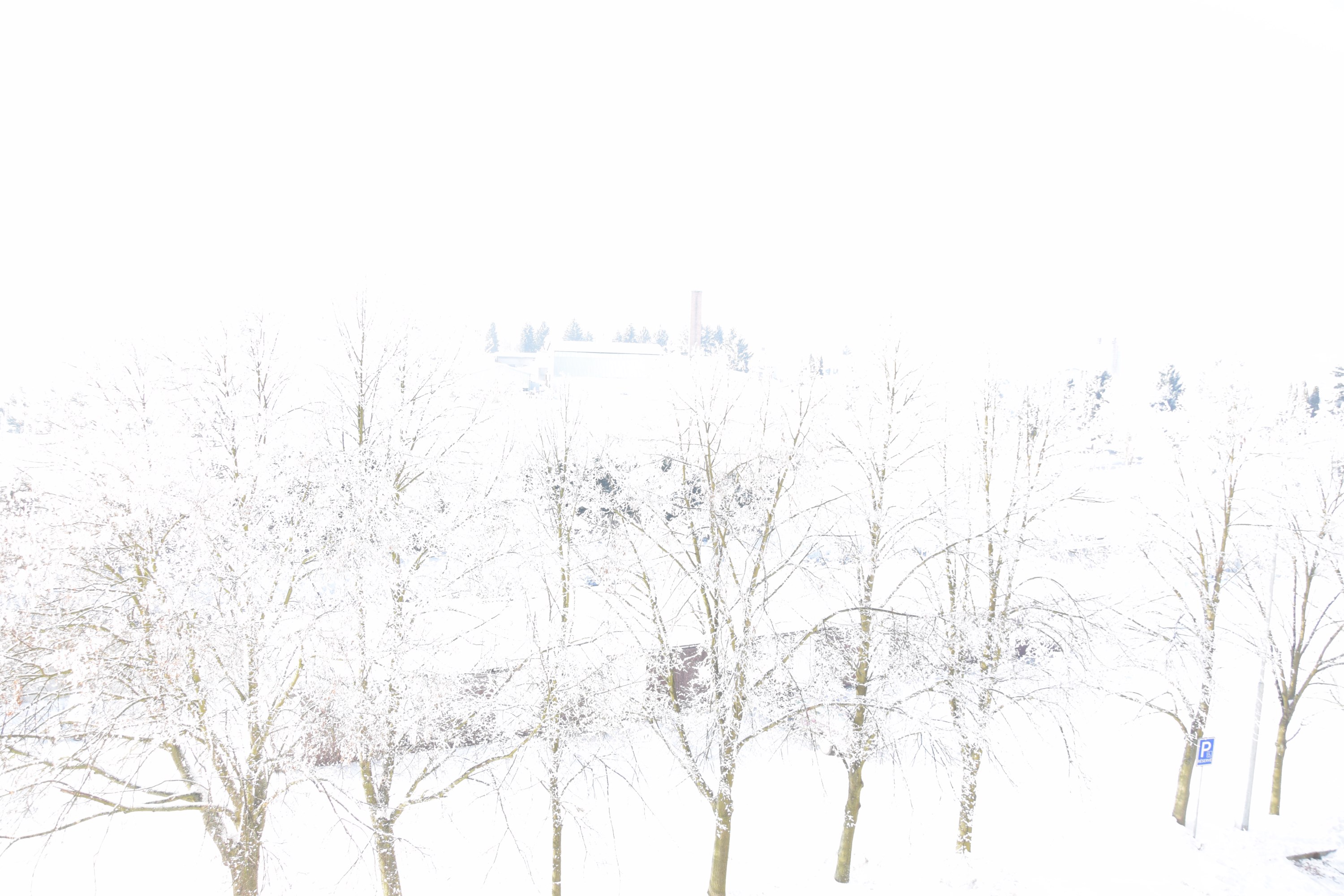

Příspěvekod lubiny » 23 led 2017 09:59

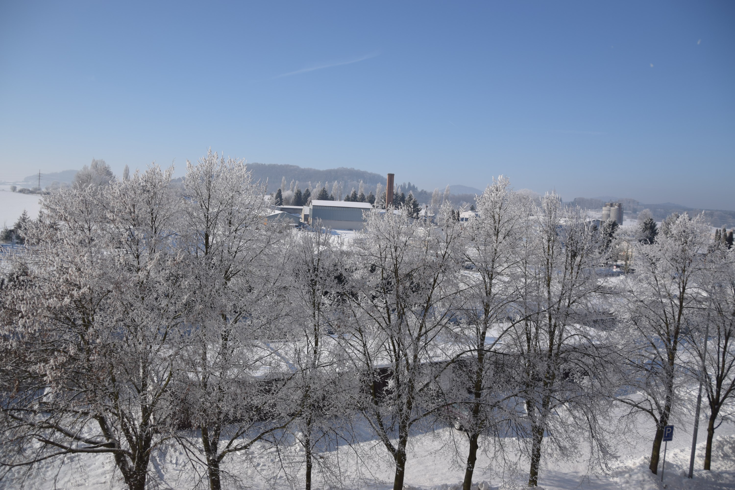

Dobry den,
Rezim nastaven A casova automatika s preferencí clony, foceno na stativu.
Iso pevne 100.
Porovnany dva objektivy, 18-105 Nikkor a 50mm Nikkor.
Objektiv Nikkor 18-105
DSC_0986 [50%].JPG (792.62 KiB) Zobrazeno 23252 krát
Model: NIKON D5300
DSC_0994 [50%].JPG (938.44 KiB) Zobrazeno 23252 krát
Model: NIKON D5300
DSC_0999 [50%].JPG (955.64 KiB) Zobrazeno 23252 krát
Clona: F/16
Model: NIKON D5300
Objektiv 50mm
DSC_1000 [50%].JPG (1.12 MiB) Zobrazeno 23252 krát
Model: NIKON D5300
DSC_1008 [50%].JPG (1.37 MiB) Zobrazeno 23252 krát
Model: NIKON D5300
DSC_1013 [50%].JPG (1.33 MiB) Zobrazeno 23252 krát
Clona: F/16
Model: NIKON D5300

Vzhledem k tomu, že s 50 objektivem jsou fota vpořádku, hledej závadu v objektivu 18-105. Připadá mě, že objektiv necloní. Zaostři na nějaký blízký motiv na 105mm a na snímcích potom sleduj hloubku ostrosti. Můžeš ještě zkusit na vyšších clonách dát korekci do mínusu o tolik, o kolik zvýšíš clonu. Dej celoplošné měření expozice.

Lubiny: ...no, já bych ještě se závěry počkal, ty druhé fotky jsou v pořádku jen relativně, taky je každá jinde...
Když budu uvažovat, že celoplošné měření bylo použito, vidím to na nějaký zádrhel spíš na těle. Zkouška sice proběhla, ale úplně vypovídající to stejně není. Nafoť nějaký motiv, který vyloučí případné debaty o nestejnosti při měření, něco třeba ve stínu, vyhni se kombinovanému osvětlení, možná by stálo za to, vyresetovat tělo, nastavit A a jen změnou clony to zkusit ještě jednou. Vím, je to v podstatě to, co´s udělal, ale nikdy není na škodu to zkusit malinko jinak ... potom bych postupoval předservisně tj. zkusit si zajet za nejbližším kolegou a prohazováním těl a skel vyloučit varianty, to hodně napoví...odkud jsi..?

Fotky z 18-105 vpořádku evidentně nejsou. Když se soustředíme na fotky z 50/1,8, tak jsou relativně dobré. Proč relativně? Bylo použito měření se zdůrazněním středem, ve kterém jsou velmi kontrastní prvky. Rozdíl v expozici mezi nejsvětlejším a nejtmavším obrazem je 0,4 EV, což u amatérské zrcadlovky není nic mimořádného. Nemám originál, takže přesněji nemohu porovnat. Vzhledem k tomu, že se jedná o nový přístroj, tak bych s ním už byl v prodejně a reklamoval vadu. Tady to neopravíme.

Objektiv jsem odvezl k odborníkovi, ten po vyzkoušení požádal o delší testovací období a odpoledne napsal, že jej posílá na servis s tím že clona 11, 16, 22 je špatná.

Nakonec servis odpověděl: objektiv po nárazu...nutná výměna cptl.čoček 3.a 4. skupiny, ...cena 5928kč.
Ta cena je vzhledem k ceně nového neakceptovatelná, zjičtění závady stálo 700kč .
