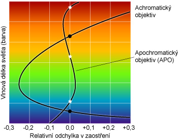

ce. píše:Práve naopak,
oprava CA na APO Asph.50 má čo do činenia s ostrosťou snímku bez ohľadu na to či snímač "vidí" farebne alebo nie ;)
..hlavne pri použití kontrastných farebných filtrov s MM.
MM navyše najlepšie dokáže využiť potenciál tohto skla.
Určitě máš pravdu! Přesto si ale stále myslím, že barevně špatně korigovaný objektiv se více projeví právě v barevné fotografii a to v barevné aberaci. To se potom zákonitě musí projevit i při převodu do černobílé fotografie v její ostrosti.
Také jsem nepsal, že pro černobílou fotografii nemá apochromatický objektiv žádný význam. Pouze jsem psal, že by si na něm M9 asi pochutnala více!
Tu barevnou fotografii s tímto objektivem v plném rozlišení bych přesto rád viděl. Ale nutit Tě k tomu nemůžu, stačily by mně jen růžky obrázku! Protože na fotografiích o straně 1000 bodů, přednosti tohoto objektivu, tím spíše u černobílého obrázku, asi sotva poznáme a musíme jen věřit, že byly pořízeny s AA objektivem. :-) :-) Děkuji a měj se. J.
Určitě Ti je znám rozdíl achromatického a apochromatického objektivu.
Jen pro zopakování těchto výrazů, kdyby si někdo jiný nemohl vzpomenout, achromát je korigován ve dvou barevných bodech, kdežto apochromát ve třech bodech! (n)

ce. píše:
josef38 píše:Měl bys ale také občas nasadit barevnou Leicu! Ta Leica MM si to jedno ze dvou "áček" příliš nevychutná! :D :D
Dost by mě zajímalo, jak moc se tato lahůdka projeví třeba na barevné aberaci. Možná by neškodilo, kdybys sem pro nás šoupnul jeden RAW z širokáče. (n) Děkuji, Josef.
Práve naopak,
Krome korekce CA tenhle objektiv nema zadny focus shift a ma taky pomerne planarni rovinu zaostreni, coz jsou veci, ktere k ostrosti (a jeji dosazitelnosti pri normalnim foceni) dale prispeji. Tenhle objektiv se vubec celkem povedl.
Tady o nem pise E. Puts:
http://www.imx.nl/photo/leica/apo-summi ... -asph.html
