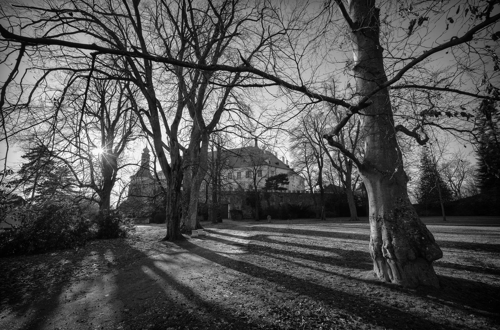

No právě. Občas je potřeba i vysunout ;) :D Ale stejně musí být prima. (n) Přesto u BW fotografie se nějak ne a ne přehoupnout k delším ohniskům. U barvy mi to nevadí, ale když jdu s LMM tak se většinou pohybuji jen v rozmezí jen 15-28mm. 28ku už beru jako maximální tele :D
Ale třeba i taková 15ka může být portrétní sklo - viz můj autoportrét bez auta. ;)

A ten problém s dělící čárou uprostřed horní části snímku už nemáš?

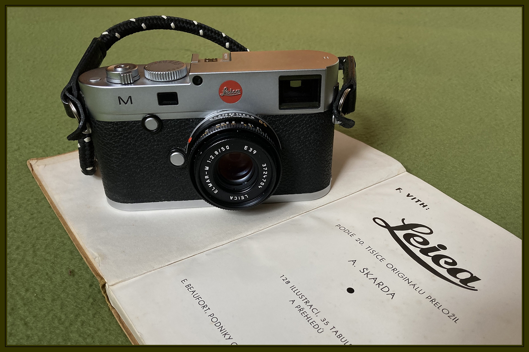

Jel jsem ukázat malému Elmarovi, kam také občas musím zajet. Kdepak jsme to spolu asi byli?

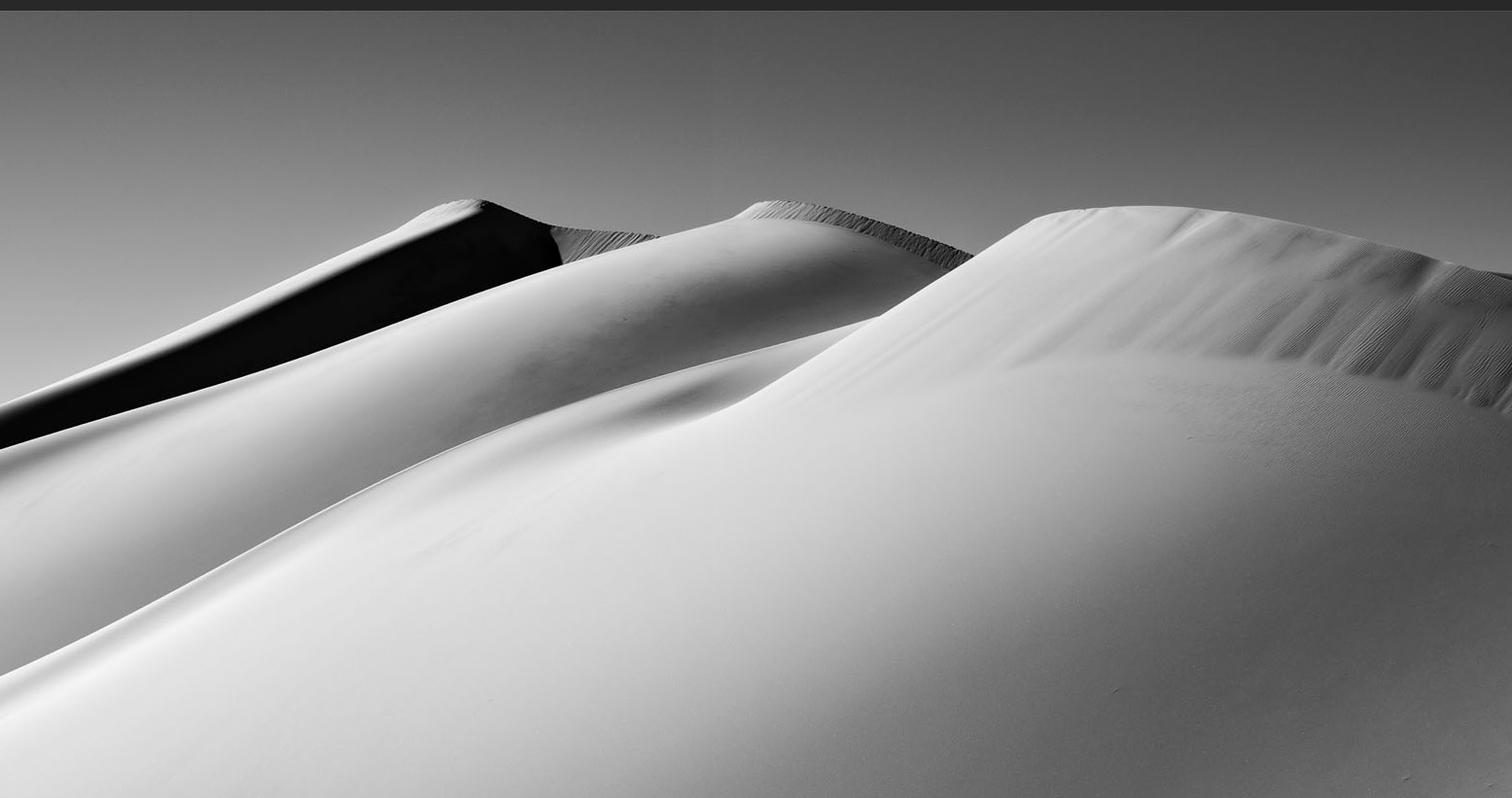

To měly už v roce 2009 M9. Je to složený snímač, s nedostatečnou opravou v elektronice.
I některé jiné snímače jsou skládané, například středoformátové, ale tam tenhle předěl není znát.
Je toho na netu dost, ohledně předělu Leica M9 a M10. M11 zatím nic.
https://diglloyd.com/blog/2021/20210102 ... ation.html
L 10.jpg (145.9 KiB) Zobrazeno 10700 krát

Na tomto zveřejněném obrázku ale zmíněný předěl nevidím.
Re: Leica M9
Příspěvekod Stanley 900 » 22 led 2024 16:56
Je tam uprostřed nahoře, to je výřez

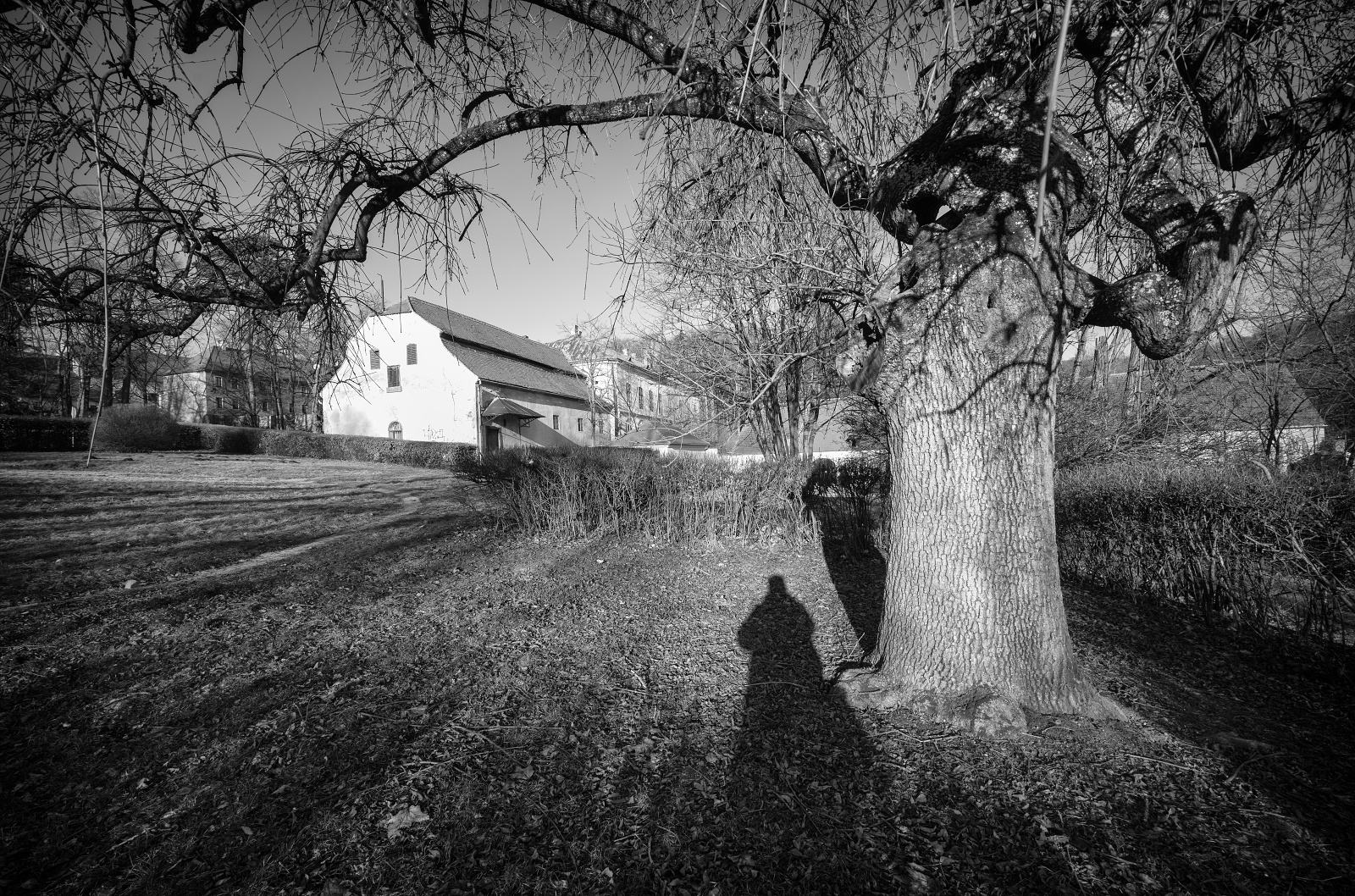

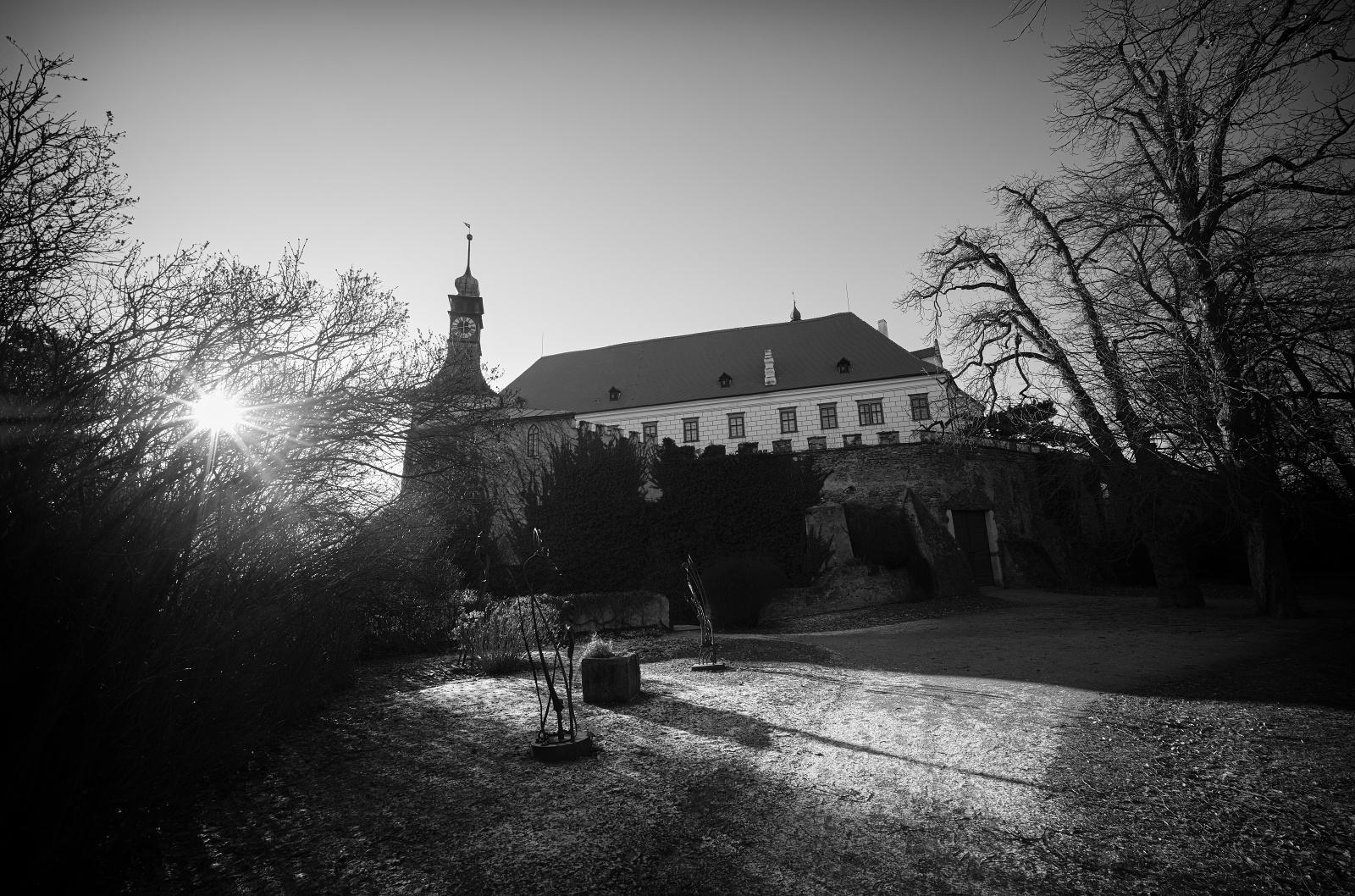

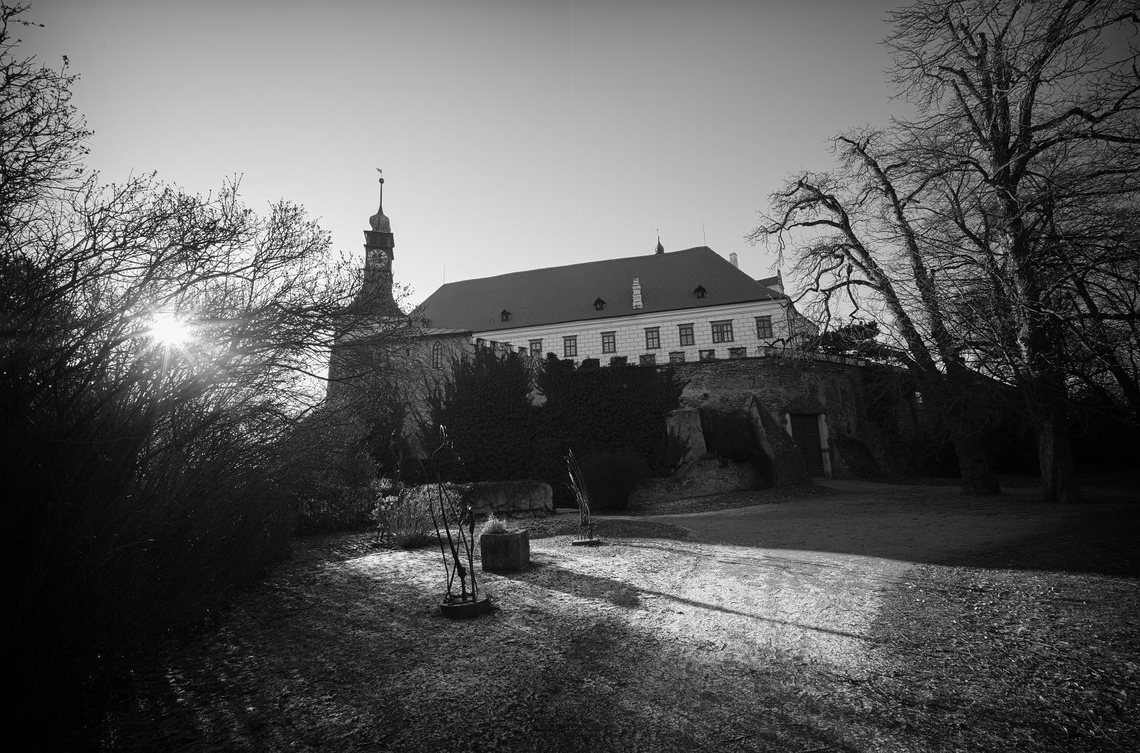

Příspěvekod OVal » 22 led 2024 18:29
Taky to tak beru. Po zaslání a servisu jsem ji poslal zpět, nakonec mi ji vyměnili za jinou, ale problém je minimálně stejný. Potom už ochota komunikovat moc nebyla. Ono se to taky blbě řeší v angličtině německy neznaje... a anglicky znaje nic moc. Nakonec jsem to vzdal.
Taky bych to tipoval na odchylku napění, nejde o rozdělený snímač, ale rozdělené měření expozice na něm. Nicméně je to za tu nehoráznou cenu na pováženou. Stará LMM to nedělala. (Ta zase rezla :cry: ) Nicméně to jde trochu obejít - otočením těla vzhůru nohama - alespoň v mém případě. Zkusmé cvaky 429 normálně a 430 vzhůru nohama...
Ale žít se s tím dá, jen to někdy bere radost.... (y)

Příspěvekod Stanley 900 » 22 led 2024 19:11
To mě taky hned napadlo, foto s oblohou fotit opačně, protože předěl je jenom kousek zhora a postupně mizí.

Pokoušel jsem se klonovacím razítkem v PS z obrázku OVAL0429.jpg odstranit tuto vadu a jde to dost obtížně. Každá půlka má i trochu jiný odstín.

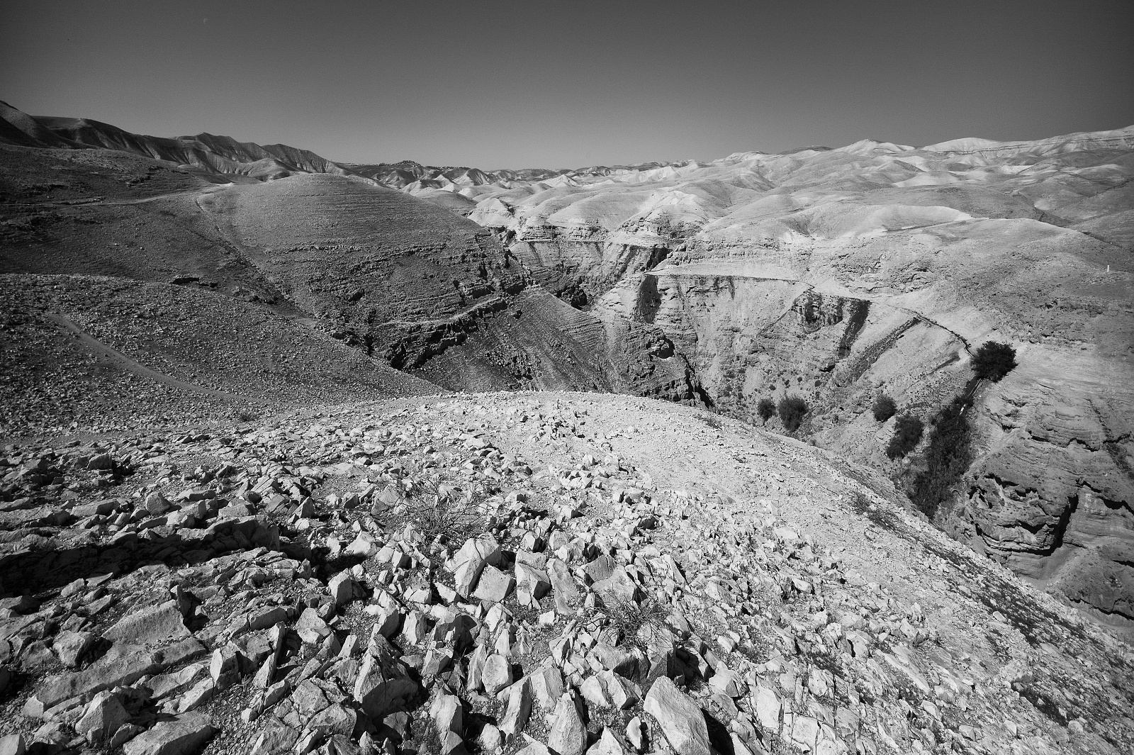

No, já tu závadu snímače staré LMM (M9M) řešil také, ostatně jsi Josefe u toho byl. Potkali jsme se tuším u Škody , když jsem ji posílal, nebo vyzvedával. Tehdy jsem to neposílal ještě rovnou do Wetzlaru. Snímač přišel jako nový, ale po delším čase ty stejné problémy ale už jim snímače na výměnu došly. Smola, kámo. Takže mám asi nejdražší těžítko ve střední Evropě. Pro mne už nemusí mít firma Leica ani svůj povětný červený puntík (žádná LMM ho ostatně nemá), abych začal trochu rudnout ;) Na druhou stranu musím říct, že stará LMM byl můj nejoblíbenější foták a klidně by mi i dnes po cca dvanácti letech překotného digitálnáho vývoje stačila, kdyby byl snímač OK.
Jedna vzpomínka na starou LMM a Izrael.
Izr 015 (2).jpg (568.08 KiB) Zobrazeno 10541 krát
Model: M Monochrom
