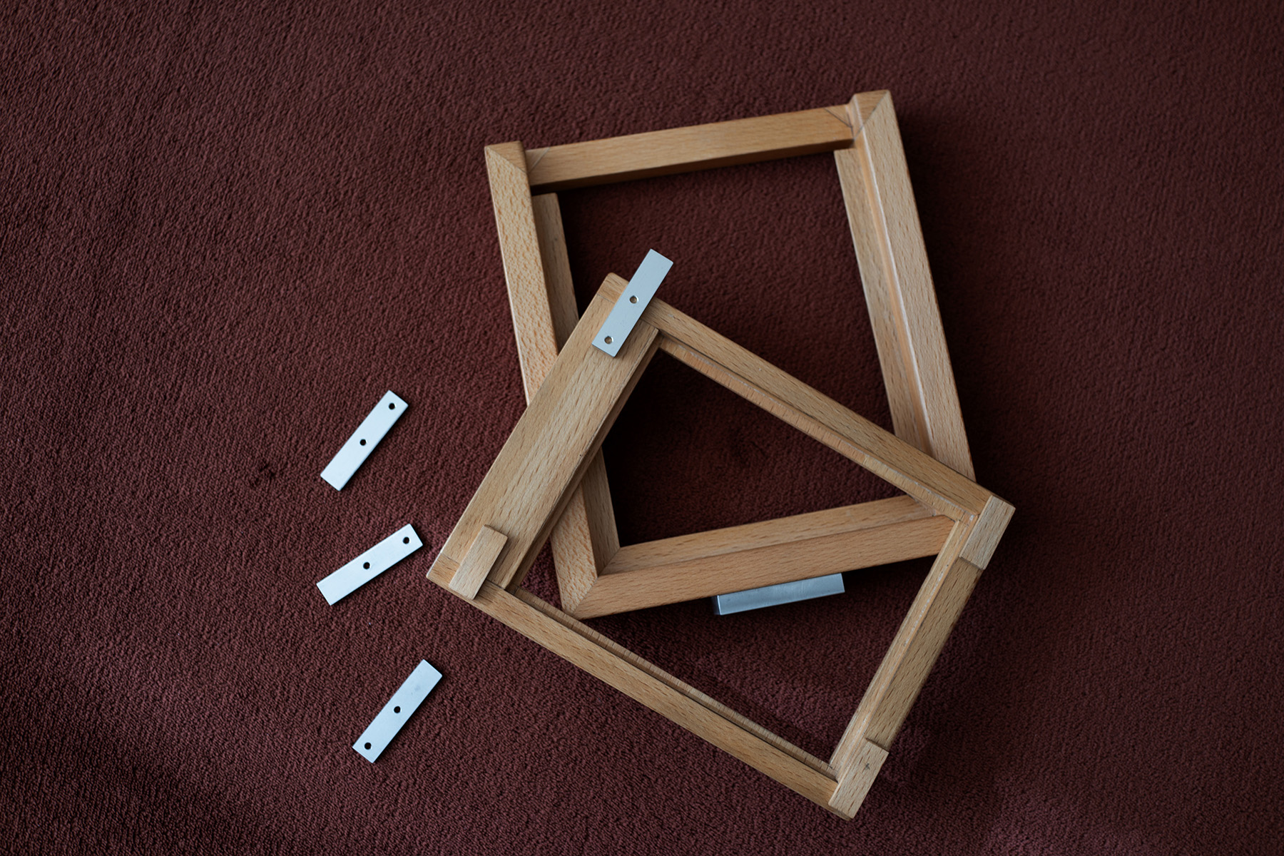

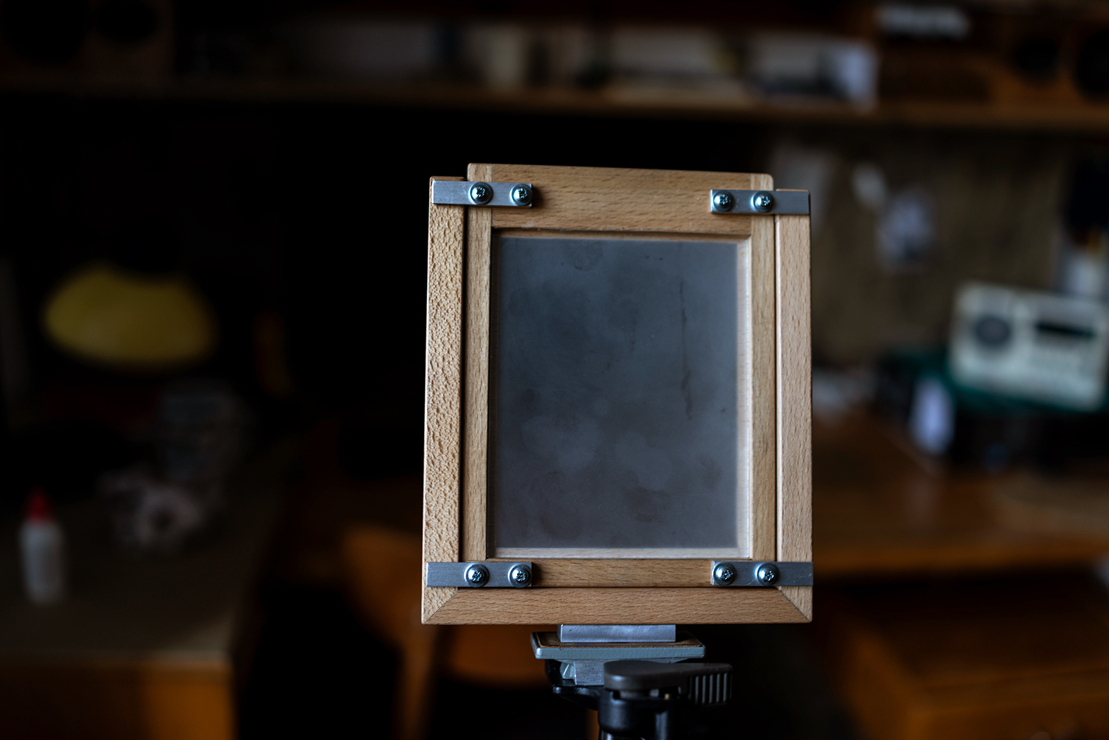

Momentálně se bavím tímto ( viz obrázek ) tak vlastní fotografrování zanedbávám.
Měla by to být odtlačná matnice pro aparát na formát negativu 4 x 5 palců.

Pěkné. (n)
Krásné bukové dřevo a čistá práce. (n) Popíšeš prosím neznalci o to je odtlačná matnice? Ď.

Ondro s tímto dřevem je radost pracovat. Už jsem to psal jinde, je to dřevo použité ze starých vyhozených berlí, které jsem našel u kontejneru.
A odtlačná matnice, je matnice u středoformátových, nebo velkoformátových kamer, která se z aparátu nemusí sundavat, aby se do něj, do její pozice vložila kazeta s filmem. Ale vsouváním kazety do přístroje se matnice kazetou sama odtlačí od dosedací plochy a na její místo dosedne plocha kazety. Je ovšem třeba zaručit to, aby rovina emulze filmu byla ve stejném místě, jako rovina matnice při její pracobní poloze. Jinak by matnice neplnila funkci při přesném zaostření. Po sejmutí kazety matnice pomocí pružin opět dosedne na své pracovní místo.
Nevím, jestli to popisuji dost srozumitelně, lepší by byla názorná ukázka. Až budu hotov, pokusím se opět o vyobrazení v gifu.

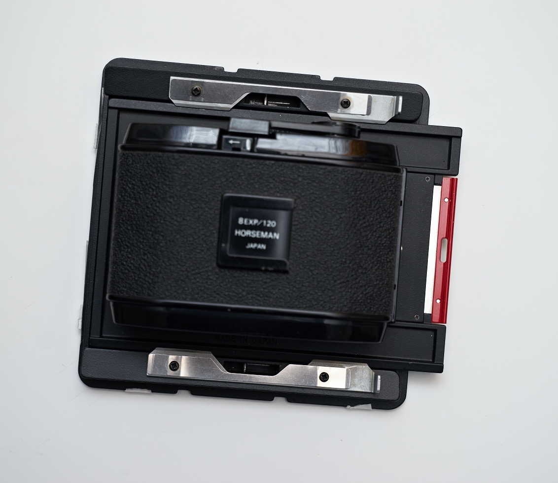

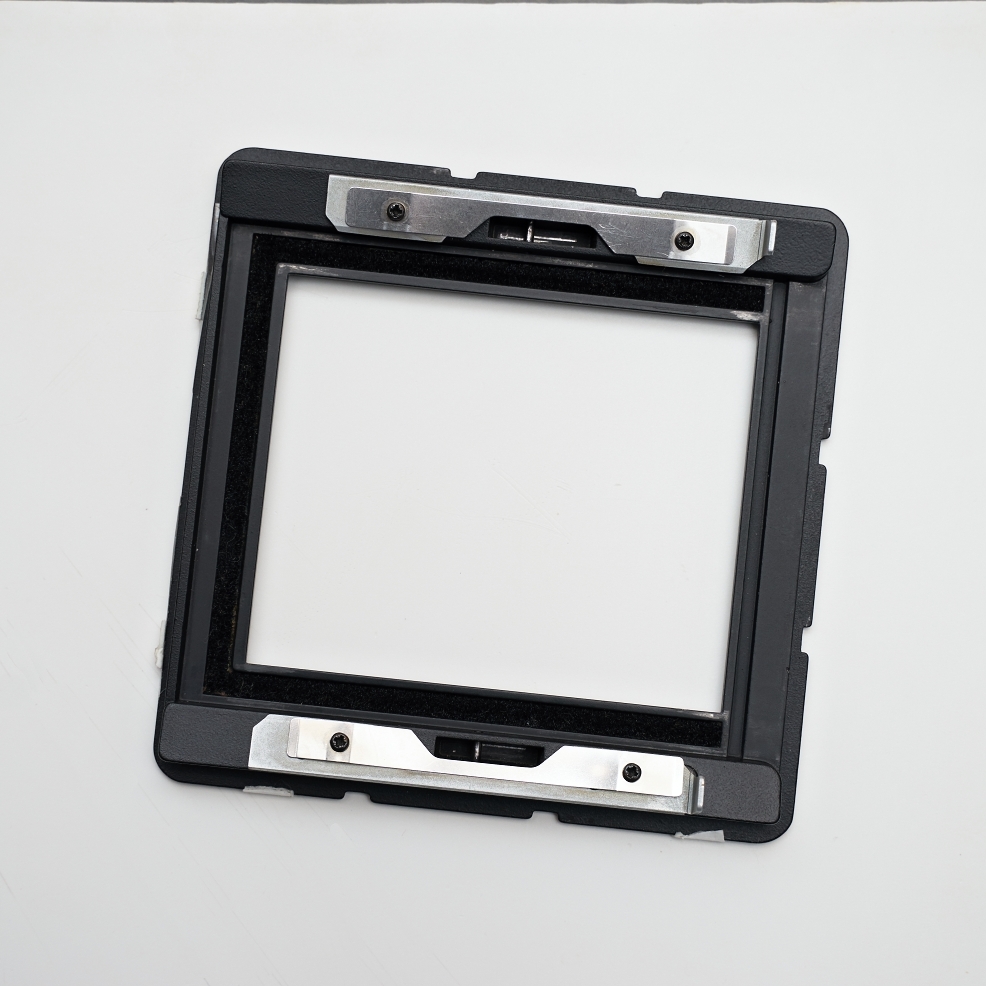

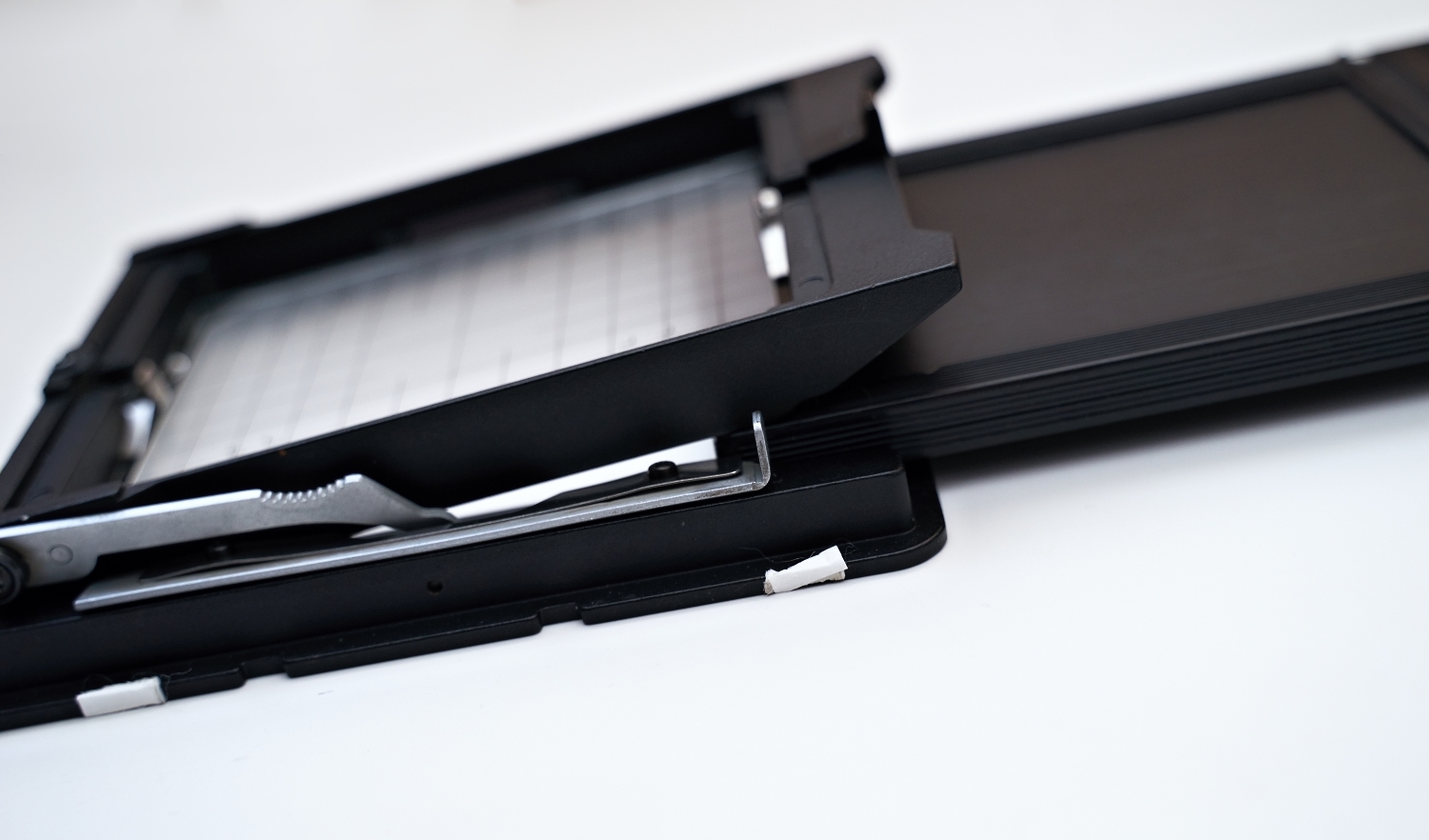

Příspěvekod Stanley 900 » 08 dub 2021 14:09
Josefe, parádní výrobky. (n)

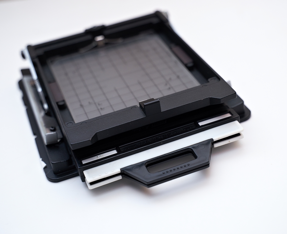

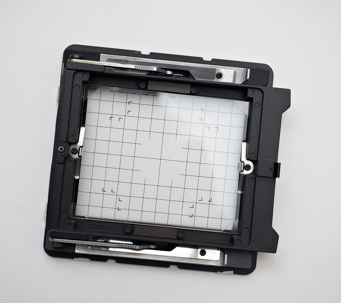

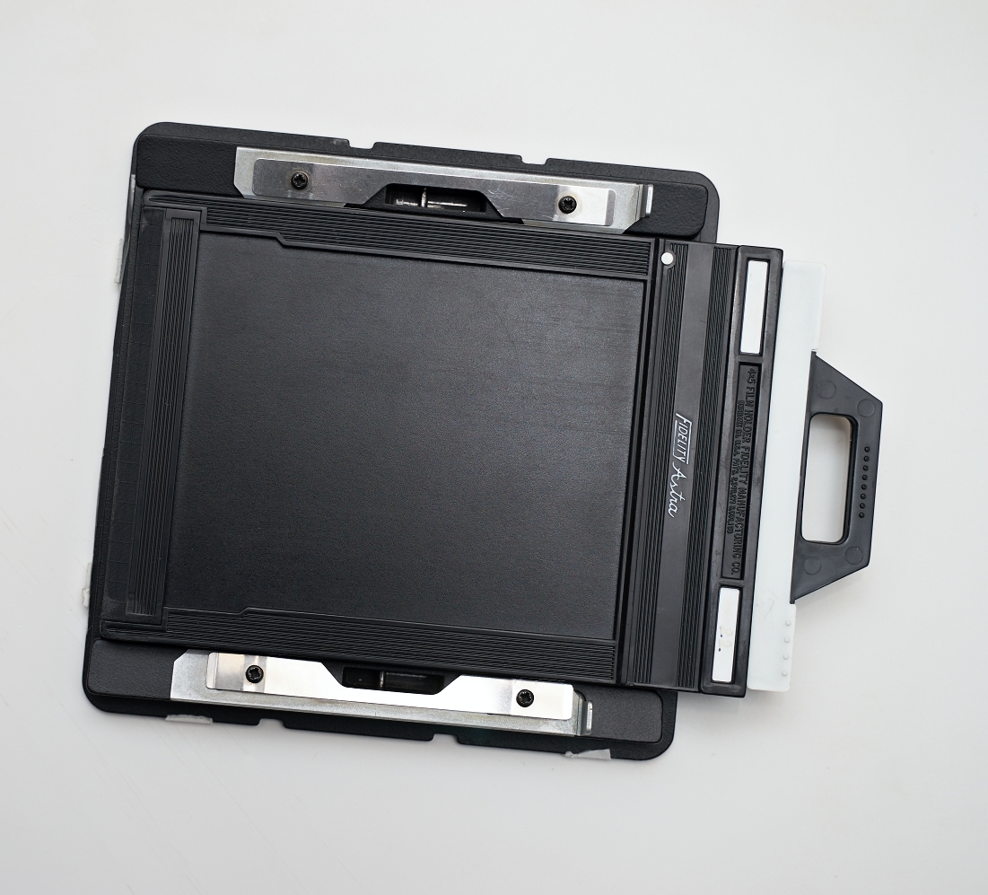

Jak máš řešen přítlak, pružinou, nebo gumou a jaká je síla?
Například Cambo má tak silné pružiny, že dostat potom kazetu ven z drážek, je umění, nebo tam kazetu dát a nerozhodit si kompozici. :D
Ale jde to i pomocí posuvných plíšků, které jsou na rollkazety, protože ty se nedají dát pod matnici.
Kazety na planfilm buď podsunout a nebo místo matnice, s vyrobeným držáčkem z 0,5mm plechu, který přepásá kazetu na dvou místech
a přes ohnuté konce se posunou držáky rollkazety. :-)
Ondro, v podstatě takto - držák + matnice, pod matnici se nasune kazeta na planfilm a/nebo, kazeta místo matnice.
Ten držák matnice a kazet se dá jak na původní aparát, tak na home made se stejným rozměrem zadního držení.

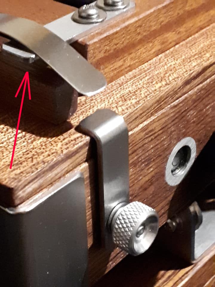

Přítlačné planžety budu teprve řešit. Materiál mám, jen ho potřebuji nastříhat a upravit. Ten tlak planžet se vždy nechá upravit podle potřeby. Třeba i zdvojením planžet kolem středu jejich uchycení. V tom bych tak velký problém neviděl. Mám toho dost odkoukaného z velkých kamer. Hodně potom záleží i na práci s kazetou, třeba při vysouvání krycího plechu, aby se kazeta neoddálila od dosedací plochy a na film nevniklo nežádoucí světlo. Uvidíme jak to dopadne, jen kdyby se trochu opteplilo, takto v garáži dlouho nevydržím. :-)
U Tebe jsou jiné podmínky pro uchycení rollkazety. Musí být pevnější, protože kazetu můžeš i během delšího focení na úchytu ponechat a používat třeba přídavný hledáček, nebo pod. Moje uchycení může být trochu lehčí. Kazetu zasunu, exponuji a hned zase vyjmu. Práce s velkoformátem je trochu jiného charakteru. Sice můj aparát bude velikostí filmu na dolní hranici velkoformátu, ale chci, aby se velkoformátům podoblal. :-)

Zase o kousek dál. Ta matnice není originál, je to pouze náhrada kvůli fotce. Po stranách těla budou ještě podélné přítlačné planžety. Viz obr.
https://forum.digineff.cz/download/file.php?id=151746

Příspěvekod Stanley 900 » 08 dub 2021 18:56
" Kazetu zasunu, exponuji a hned zase vyjmu. Práce s velkoformátem je trochu jiného charakteru"
Josefe, to je stejné, jako u mě. Jediný rozdíl je v tom, že jsou tam vinuté pružiny na čepech těch dvou ramen.
Silné jsou hlavně proto, že se na matnici může dát zrcadlový hledáček na dvě oči a ten něco váží.
I tak je to na hraně přítlaku pružin a musí se na to dávat pozor, aby držák s matnicí seděl nadoraz.

Příspěvekod Stanley 900 » 09 dub 2021 09:59
Já vím, jak to je. :-) U tohohle musí držet i ten velký hledáček a pružiny jsou proto silné.
Vyndat kazetu z pod matnice je pomalu na tři ruce. :-)
Proto je jednodušší matnici vyndat a kazetu 4x5", nebo 9x12cm přichytit těmi posuvnými držáky na rollkazety.
Je to i rychlejší.
Ty plíšky jsou na šikmé ploše, takže posunem ke kazetě přimačkávají.
Použitím jiné, vyrobené matnice s držákem, se i u tohoto systému dá udělat to samé, jak vyrábíš.
Nebo stačí měkčí pružiny a případné použití hledáčku zajistit západkou, aby byl nadoraz bez ohledu na pružiny.
