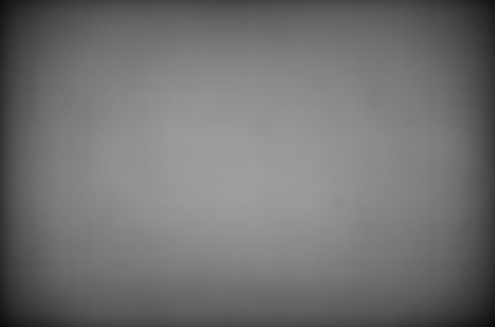

Příspěvekod OVal » 24 lis 2020 18:15

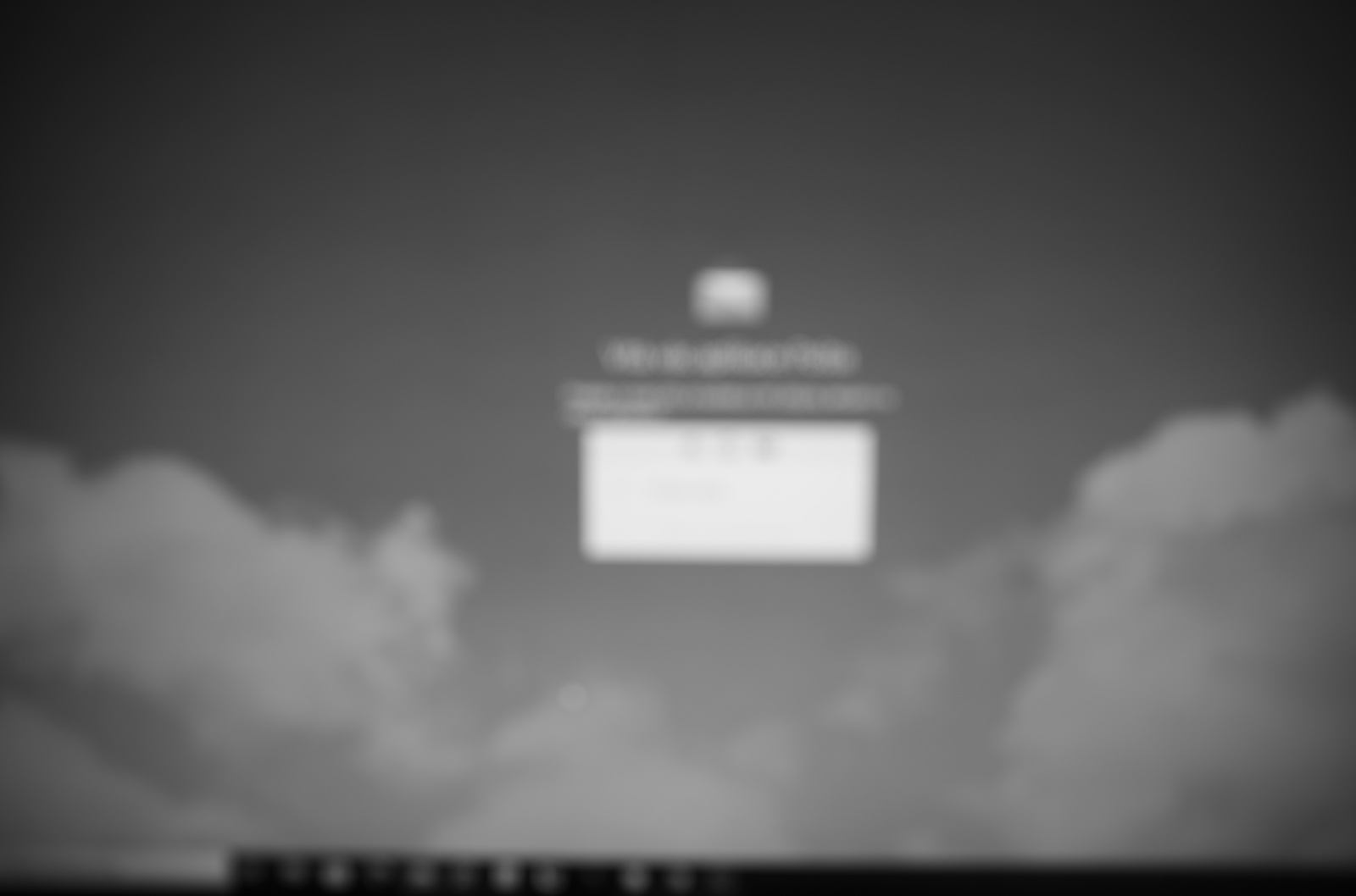

Zkoušel jsem to s 28kou. Nejlépe je to vidět při správné expozici či lehké podexpozici, při silné podexpozici i přeexpozici je to méně patrné.
Filtry na to dle prvního testu zásadní vliv nemají.
První dvě fotky jsou focení modré obrazovky se zaostřením na nekonečno, první JPG z foťáku, druhý upravené z DNG se zvýšeným jezdcem struktur. Třetí je JPG jako první s obrazovkou aplikace pošta.

Příspěvekod Stanley 900 » 24 lis 2020 18:36
Je to na prostřední fotce jenom vidět.

Příspěvekod Stanley 900 » 24 lis 2020 18:51
Po otevření v programu a vytažení kontur, je to na všech třech fotkách. Jenom ten program, který používáš,
to hodně zvýrazní.
V živém náhledu přes monitor to asi taky je vidět, dát kontrast naplno. Ukládání na kartu někdy taky dělá chybu,
ale tohle asi ne.
