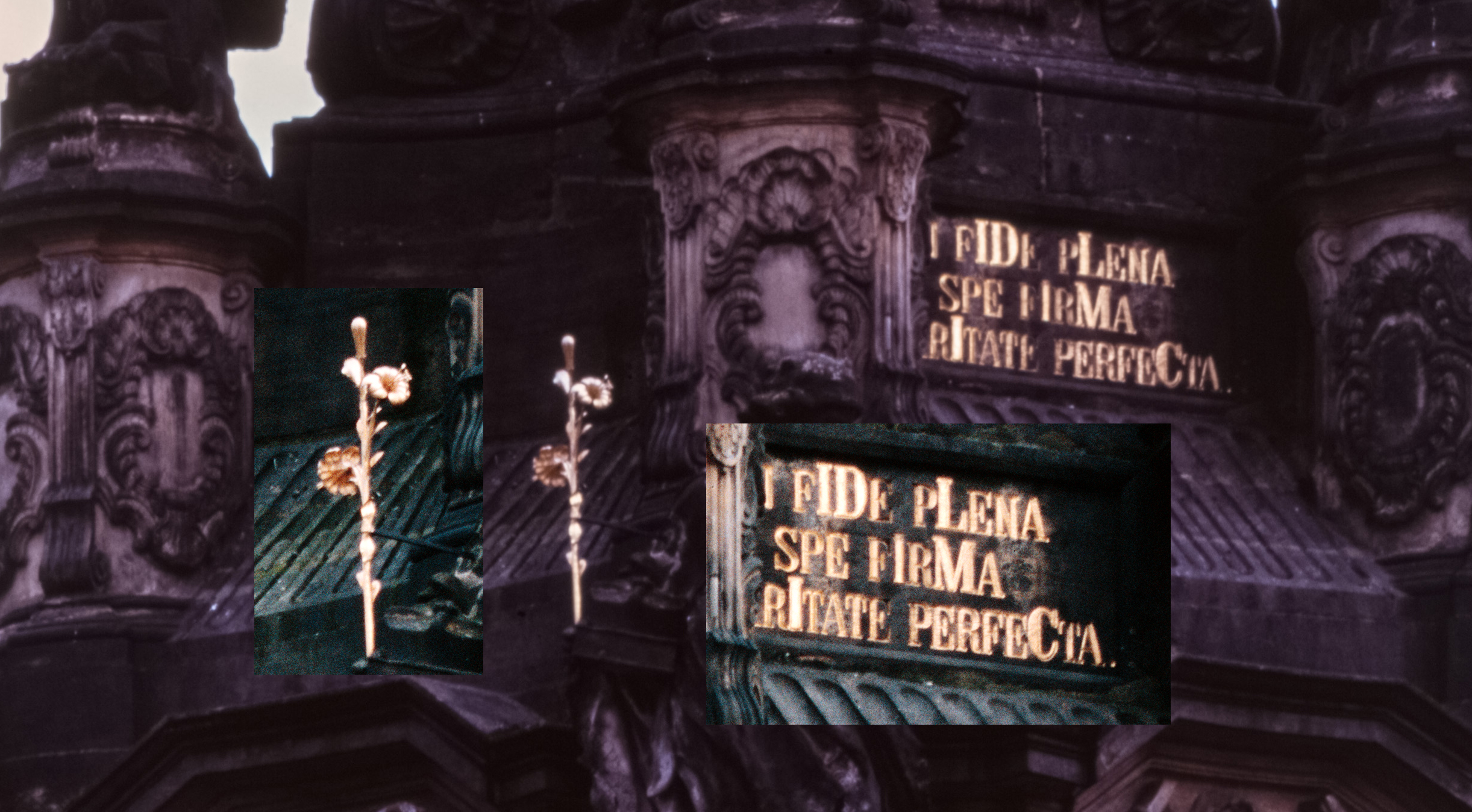

Tohle bys chtěl zkusit?
(ale není u něj úplně dobře zaostřeno a ještě je dost barevně ujetý)

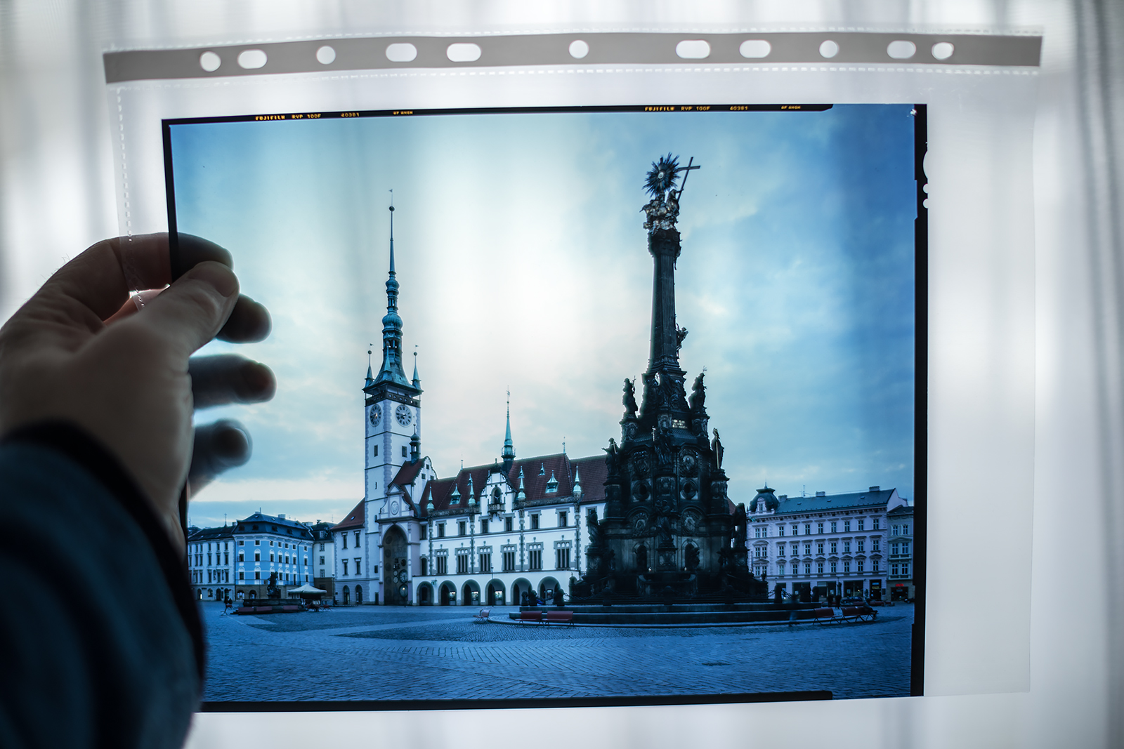

Luisi, to by taky šlo jako film :-)
To je asi 8x10"...

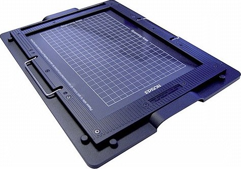

35mm filmový pás: 3 x 6 snímků,
35mm diapozitivy: 12 snímků,
Střední formát 120/220 (max. 6 x 20 cm): 1 snímek,
5 x 4 palce: 1 snímek,
až 203 x 254 mm (8 x 10 palců) s vodítkem pro oblast filmu,
až 149 x 247 mm s technologií Digital ICE
Při skenování středoformátu se vybere v nastavení jaký konkrétní rozměr 6x --
Re: Leica M9
Příspěvekod Luisifer » 24 říj 2018 20:43
jj, 8x10
Velvia 100F, exponovaná řádně po expiraci. :)

Příspěvekod Stanley 900 » 24 říj 2018 20:52
To je ono, dosáhl jsi zajímavého a nečekaného výsledku, jak někde psali o filmech několik roků po expiraci :D

No já hlavně nezaváhal a vzal několik let na zpět (a už tehdá byl po) balíček padesáti kusů, když sem naň narazil na Paladixu. Jinak bych se nedoplatil. I když láká, hodně mě láká vzít dvacet listů Realy: https://www.fotoskoda.cz/fuji-provia-10 ... -20-listu/
Ještě že na to nejsou chechtáky. :) Když by navíc stejně nebyl moc čas posvítit na to něčím zajímavýn. Zatím sem exponoval nějak pět kousků z těch padesáti, a to mi ještě jeden leží rok v krabičcce a čeká, kdy k němu přidám alespoň jeden dalí, abych na vyvolání neposílal jen jeden...
Zatím sem z tohohle konkrétního zkoušel co vytáhnu:
(podklad je 8800F a vloženy kousky jsou z ofocení)

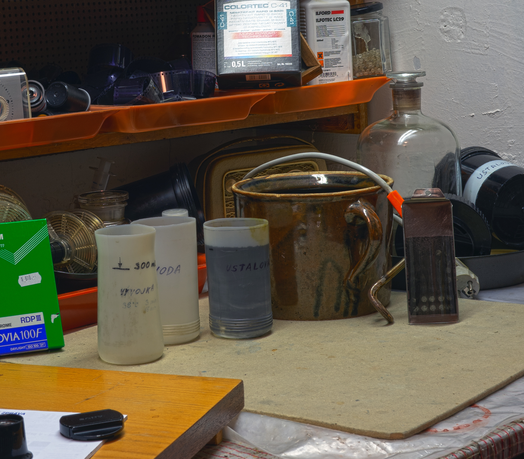

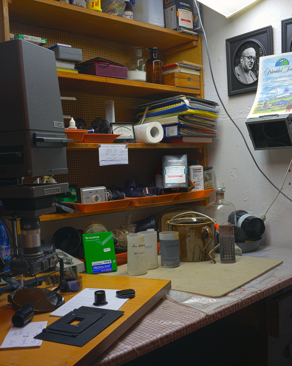

Klucí od filmu, filmy bych zásadně vyvolával doma. Posílám jeden obrázek z mé "laboratoře". :D
V tom detailu je vidět kameninový hrnec, v kterém vytemperuji vodu na potřebnou teplotu, obyčejně 20 st. C. Do něj ponořím seřízlé plastové lahve s chemii. Doporučuji seříznout na různou velikost, aby se hmatem nechalo za úplné tmy určit kde je která lázeň. Vedle je antikorový držáček na ploché filmy 6 x 9 cm. Držák i s filmem vložím do vývojky a potom už jedu podle hodin. Držák i s filmem po uplynulém čase ponořím do další lázně. Pro svitkový film používám tank. Vyvolával jsem takto i barevné negativy.
Diáky jsem ovšem nezkoušel.
Kdyby někdo chtěl, mohu mu poslat tu Provii 100F, 9 x 12 cm, dále svitek Velvia 50 Fujichrome i chemii, COLORTEC KIT E-6 ( první snímek v rohu nahoře )
Vše je ovšem silně prošlý, nic za to ale nechci. Diáky mě moc nelákaly.
Na té vývojkové nádobě je psaná teplota 38 st. C. To platilo jen pro barevné negativy! Na černobílé by to bylo mooooc! :D

Do formátu 4x5" jsou na filmy držáky, na větší, do velikosti 8x10", se skenuje přímo ze skla skeneru.
Problém teď vidím u diáků z rámečků ŽBS, protože jsou prohnuté. budu muset asi něco vyrobit, protože ty se sklíčkama
jsou silné a do držáku nejdou.
Zkusím je dát samostatně do držáků na pás filmu.
