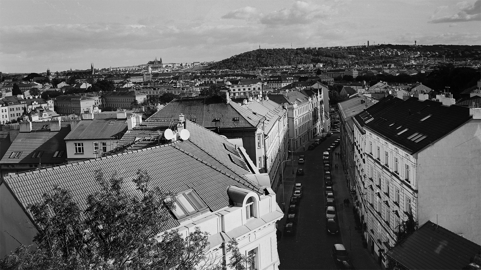

Příspěvekod josef38 » 05 říj 2018 20:02
LUPER píše:Ja som skusil s SF sken L.E. z dávnej minulosti (1997), ešte Kodak 5063 TX, známy ako Tri-X. Je to priamy sken 72ppi, 1552 × 1034, bez úprav. :)
Ono asi ztrácí význam skenovat snímek s větším rozlišením, když ho nakonec člověk chce zmenšit.

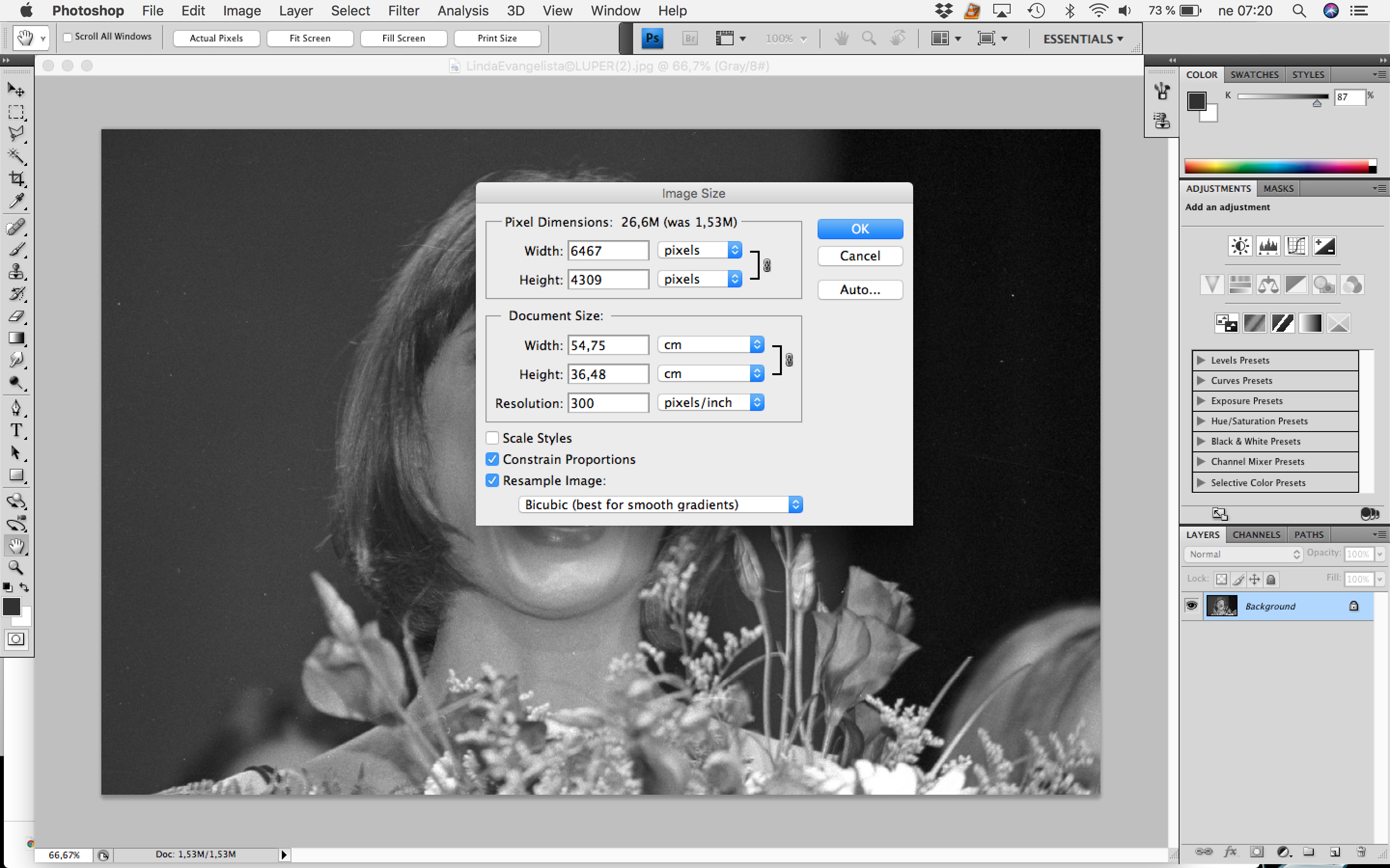

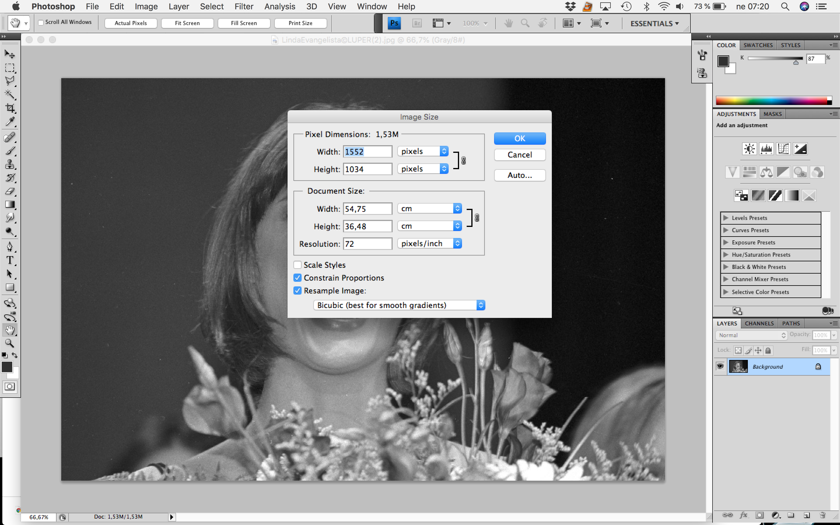

Dám príklad: Naskenujem obrázok pri nastavení na 72ppi, 1552x1034pix a vo Photoshope zmením veľkosť na 300ppi, 6467x4309pix, pri stejnom rozmere fotografie 54,75 x 36,48. ;)
Keď zvolím opačné poradie , tak kvalita je lepšia (n)

Re: Leica M9
Příspěvekod pe-pa » 07 říj 2018 06:59
Luper, tou zmenou nastaveni upravujes obrazek pouze pro tisk, pro tiskarnu, ktera pak bude ten obrazek tisknout v te nastavene hustote/kvalite. :)

Re: Leica M9
Příspěvekod LUPER » 07 říj 2018 07:33
Bingo :o, veď sa bavíme o kvalite výstupu, či skenovať pre archív vo vyššej kvalite, teda pre tlač, alebo pre obrazovú nižšiu kvalitu t.j. pre internet (monitor). ;) Mne z toho stále vychádza skenovať pri vyššom rozlíšení a potom upravovať. (n)

Re: Leica M9
Příspěvekod pe-pa » 07 říj 2018 08:12
Luper, BINGO :shock: :? , to nema na monitoru zadnou ucinnost, muzes si na monitoru samozrejme nastavit jakykoliv pocet ppi, tedy v tabulce pro prislusny tisk, ale na monitoru to nepoznas, ten ti ukazuje jen to ceho je schopen a to neni moc. Pouze pri tisku muzes ruznymi zkouskami urcit pak jakou chces hustotu ppi mit. Cim vetsi hustota/ pocet ppi, tim mensi obrazek. Cim mensi hustota ppi tim je obrazek vetsi. Ale pak se musi zhlizet z odstupem, z vetsi vzdalenosti, ne s nosem na fotce. :)

Re: Leica M9
Příspěvekod josef38 » 07 říj 2018 08:23
Ještě jeden z Vyšehradu.
Pochopitelně film. ( 12 ISO ) :D

Re: Leica M9
Příspěvekod Stanley 900 » 07 říj 2018 09:36
LUPER, no jasně, že fyzicky větší výstup je lepší, ale pouze na tisk, s tím ale nemá ta hodnota "ppi" nic společného.
Na tisk počítám hodnotu "dpi", tedy bodů na anglický palec. Na fotku pohlednici, tedy přibližně 100x150mm,
což je 4"x6", je potřeba velikost fotky minimálně 1200 x 1800 bodů, aby to byl tisk 1:1 No RESIZE při 300 dpi tiskárny,
která nejde přenastavit, například termosublimační a nebo lab Kodak.
Ta hodnota "ppi" znamená pixel per inch, tedy je to hodnota zobrazení na monitoru. Monitor má pixely, tiskárna má body.
A ten jeden konkrétní monitor nemá proměnnou rozteč, navíc ten prográmek Ti vůbec nebere v úvahu Tvůj monitor.
Hodnotu 72 ppi si program vycucal z prstu z doby před patnácti roky, kdy toto hrubé rozlišení bylo běžné na monitorech přibližně
1024 s 15" velikostí.
Dnes vychází 72 ppi na monitor Full HD s velikostí 32"
Pokud by se ppi mělo zobrazovat opravdu tak, jaká je hodnota, tak by obrázek na monitoru byl pořád stejně velký,
ale s různou hustotou.
Musel bys mít monitor s 72 ppi s roztečí 0,352778mm, což nemáš a nebo monitor s 300 ppi s roztečí 0,08466667,
což taky nemáš. navíc by ten jemnější musel mít fyzickou velikost aspoň jako ta fotografie, abys jí zobrazil celou 1:1.
Monitor ke kameře má 406 ppi, je Full HD, ale je 5,5", takže ten obrázek bych na něm musel posouvat při daném 300 ppi :-)
Kdežto na fotce s 300 dpi vyjde zase velký jako ten menší obrázek na monitoru s 72 ppi, budou mít oba 547 mm vodorovně. :-)
Příspěvky: 9194
Re: Leica M9
Příspěvekod Stanley 900 » 07 říj 2018 09:47
Hodnota ppi bude mít pro Tebe aktuální význam jedině po přenastavení na rozteč, tedy ppi konkrétního monitoru, na kterém děláš.
Pak budeš mít informaci o tom, jak velký obrázek na monitoru uvidíš při zobrazení 1:1 na pixely... :-)
Ale co s tím, že jo, to je Ti k ničemu, pokud to nechceš na nějakou prezentaci, aby to zaplnilo konkrétní plochu monitoru.
Ostatní to uvidí jinak, to by museli mít stejnou rozteč bodů monitoru.
Příspěvky: 9194
Re: Leica M9
Příspěvekod Stanley 900 » 07 říj 2018 09:58
LUPER: ten program tam tvrdošíjně cpe hodnotu ppi, ale to není tisková hodnota, ta je v dpi, když už píšeš o tisku.
Ppi je rozlišení monitoru, proto to zmatení pojmů a ta výchozí hodnota 72 dpi je úplně k ničemu v dnešní době,
straší tam v různých programech dvacet roků, aniž by se to někdy zeptalo, jakou vlastně má rozteč monitor uživatele. :-)
Nás zajímá celková velikost fotky a přepočet na rozlišení tisku. Co si tam program píše o nějakém vymyšleném ppi
je lhostejné.
Když je to na tisk, tak tam má být dpi a z toho je jasné, že nějaká hodnota 72 ppi / dpi je úplně mimo, to je tak na plakát
z dálky :-)
Obrázek sám o dsobě žádné ppi, ani dpi nemá, dokud ho někde nepromítneš a nebo nevytiskneš.
Obrázek má svoji fyzickou velikost v bodech, lhostejno, jak daleko od sebe, to určí potom zobrazovač, s jakým ppi ho zobrazí :-)
A tiskárna určí, jak velká fotka bude, s konkrétním nastavením dpi. Hustěší dpi, s vyšším číslem, udělá menší fotku,
než s nižším dpi... ale pořád záleží jenom na celkové velikosti obrázku v bodech vodorovně a sviste.
Naposledy upravil Stanley 900 dne 07 říj 2018 11:23, celkově upraveno 1
