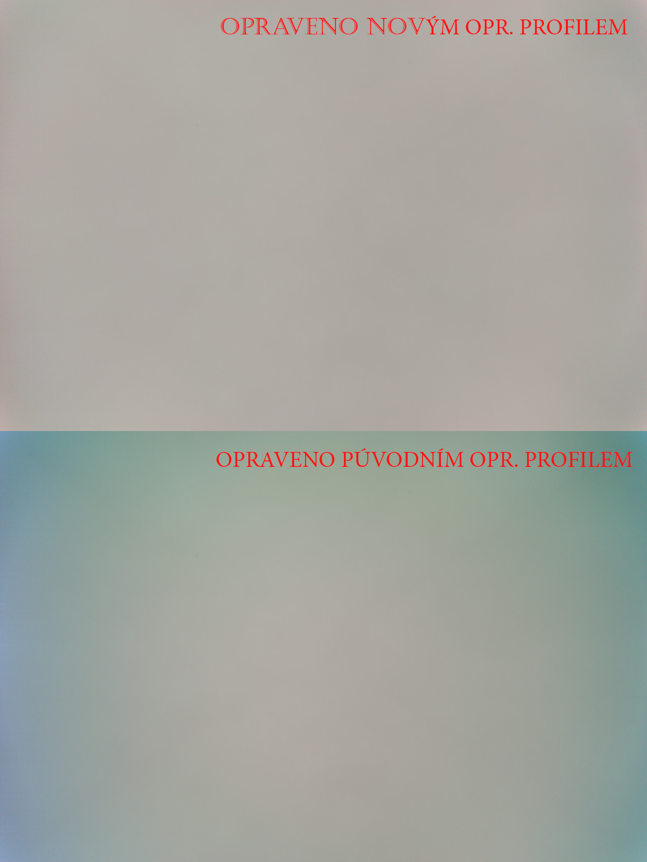

Doplňuji po testovacích snímcích:
Pojal jsem ale vážné "podezření", že mně u mé M9 v tichosti vyměnili i čip. Jak je všeobecně známo, první čipy trpěly zvláštním neduhem jeho první vrstvy, který se na něm projevoval neodstranitelnými fleky. To postihlo i mě a čip mně byl bezplatně vyměněn za jiný, ale stále ze stejné, vadné série. ( nový ještě v té době neexistoval )
V současnosti už existuje čip bezproblémový, ale výměnu provádí jen u aparátů, které jsou tímto opět postiženy a to znovu bezplatně. Nikoliv ale plošně u všech, u kterých se zatím závada neprojevila a možná ani neprojeví!!
Nejsem si pochopitelně jistý s výměnou čipu, ale zaráží mě, že mě vůbec nesouhlasí opravný profil, který jsem si vytvořil s původním čipem pro CornerFix.
Naštěstí jsem si uchoval s opravným profilem i původní snímek bílé plochy, takže si dnes vytvořím jiný a mohu oba snímky porovnat. Jestliže bude jiný, tak by to mou teorii potvrdilo. Ptát se na to ale ve Wetzlaru nebudu, ponechám vše v tichosti a budu dále žít možná jen s bláhovou představou, že mám s opraveným dálkoměrem i vyměněný čip! Bude to alespoň pro mne i jistá náplast na mé roztrpčení z naúčtované ceny za opravu původní, mnou způsobené závady. ;) ;)
Re: Leica M9
Příspěvekod josef38 » 29 čer 2016 06:56

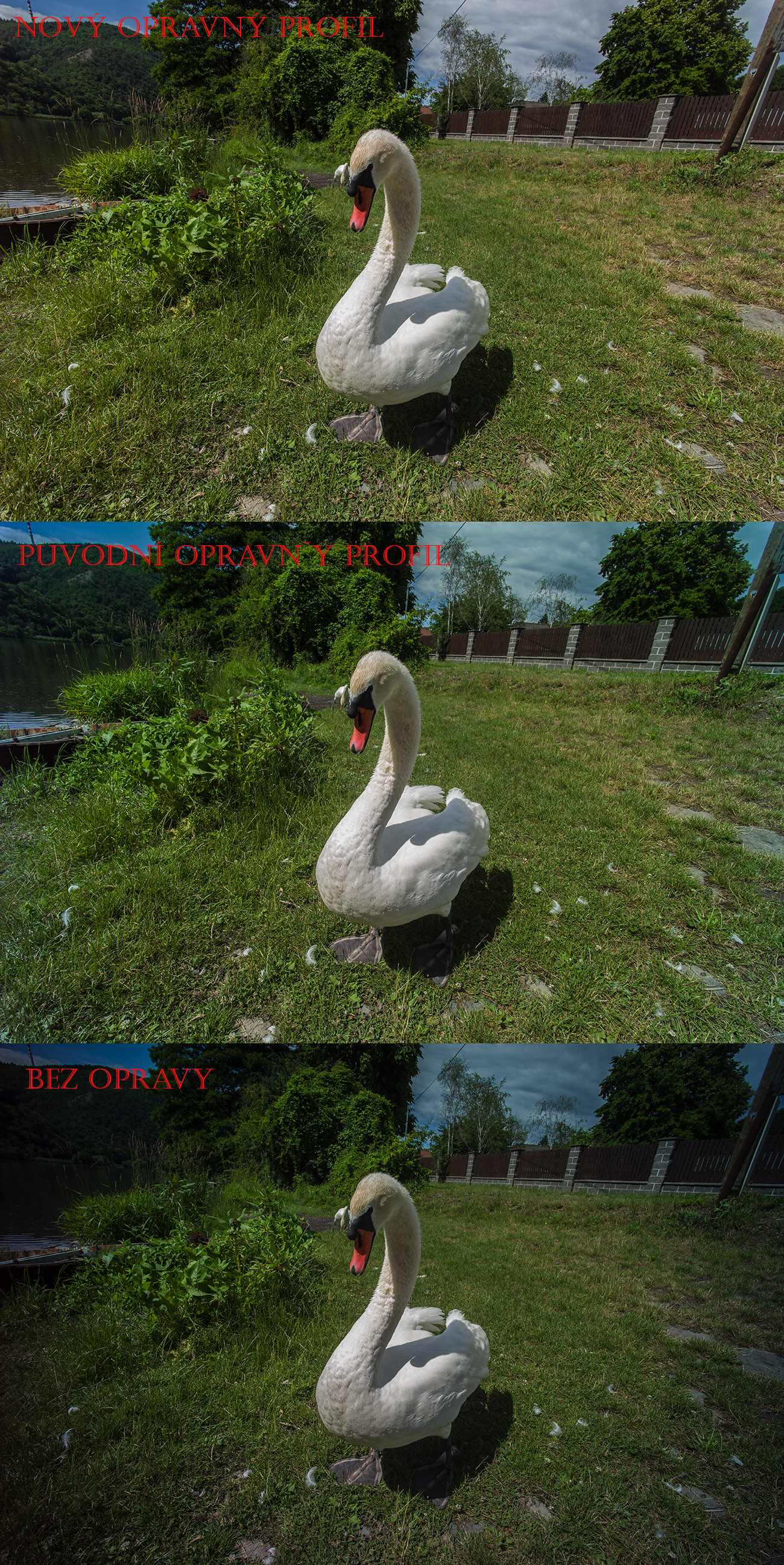

Tak jsem si pohrál s CornerFixem a předchozí teorie o výměně čipu jsem si jen potvrdil.
Nafotografoval jsem si znovu bílou plochu pro nový opravný profil. Tuto fotografii bílé plochy jsem opravil původním opravným profilem a novým, vytvořeným z této fotografie. Výsledek je zřejmý na první ukázce. Oba profily nepochází z jednoho čipu.
Další fotografie je současný záběr patnáctkou objektivem a upraven v CF novým i původním opravným profilem. Viz druhá příloha.
Údaj clony v EXIFu nesedí. Vše dělám při cloně 5,6
při které také většinou fotografuji.
Leica je solidni firma a na spokojenosti zákazníka jí velice záleží! (n) (n)
