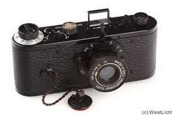

homeeer píše:Je to Leica 0-Serie Replica.
To je hezký!
A to se prodává??
Myslím, že u kolemjdoucích budíš s tímto přístrojem jen němý úžas! (n)
Re: Leica M9
Příspěvekod homeeer » 26 kvě 2015 10:07
Jedná se o repliku původního modelu 0-Serie z roku 1923. V obchodech k prodeji už asi nebude, ale občas se objevuje v inzerci.
Nějaké informace jsou k tomu v angličtině třeba zde: http://www.phsc.ca/Leica_null_series.html

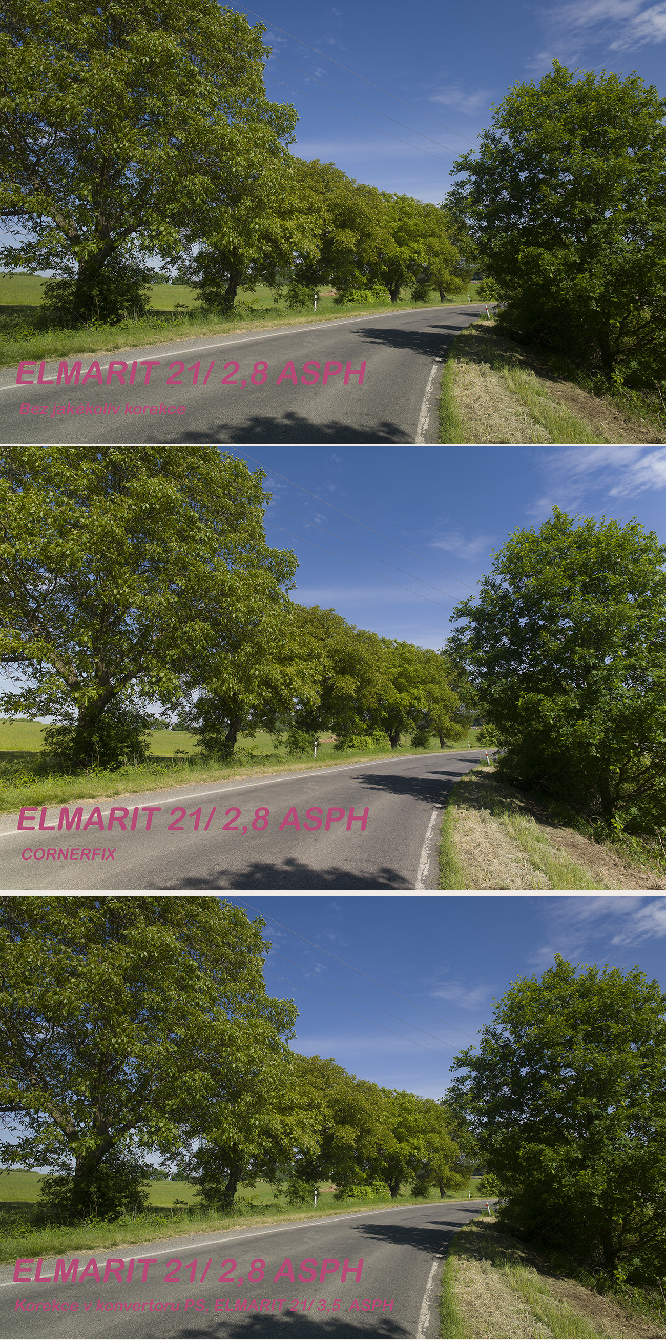

Napadlo mě udělat si jeden testík s objektivem ELMARIT 21/ 2,8 ASPH, při různém zpracování z RAWu.
Pro lepší porovnání jsou zde všechny tři obrázky i v plném rozlišení. U obrázků jsem nepoužil žádné úpravy, kromě postupů uvedených v popisu na fotografii.
U prvního snímku ( bez korekce ) je vidět v levém spodním rohu mírná barevná vinětace. V dalších dvou snímcích je tento neduh odstarněn.
Nejvěrnější a nejstejnoměrnější barevné podání snímku se mně zdá jako nejlepší při použití CornerFixu.
Budete-li mít k tomuto testíku jakoukoliv připomínku, bude velice rád.

Příspěvekod Jarouš » 28 kvě 2015 20:13
CornerFix mi přijde nejvíc nepřirozený, dělá různobarevnou silnici, nerovnoměrně zesvětluje. Photoshop je fajn, originál taky. Projevuje se tam zelená z okolních stromů, úplně přirozeně, ale vůbec nic strašného. Stačí fotku celoplošně mírně projasnit, určitě ve stínech. Při nemožnosti srovnání se v té odrážející se zelené nebude nikdo vrtat, je to úplně v pohodě. Mnohem víc bych byl nešťastný z těch skvrn na čipu, po takovém martýriu... Pouze můj názor ;).

Příspěvekod josef38 » 28 kvě 2015 21:27
Jarouš píše:CornerFix mi přijde nejvíc nepřirozený.....
Děkuji za projevený názor!
Myslím, že mnohem markantnější rozdíly by byly vidět u objektivu Voigtländer , HELIAR 15 mm. J.

Příspěvekod Jarouš » 28 kvě 2015 22:25
Musím se přiznat, že ten svůj názor jsem psal pouze po prohlížení vložených zmenšených ukázek, na plné rozlišení jsem se nedíval. Ta webová velikost je dostatečná, navíc nabízí výhodu uceleného pohledu bez nutnosti posouvání a přílišného těkání zrakem, prostě rychlý celkový pohled a přehled. Na tu 100%ní velikost jsem nakoukl až teď, u toho originálu tam ten mírně tmavší a trošku zeleně šmrncnutý roh vidět je, nicméně ta zmenšenina to vůbec neukazuje nijak tragicky. Ale výsledek je stejný. Poslední ukázka mi přijde lepší, než CornerFix.

Příspěvekod MirekE » 29 kvě 2015 03:16
Ten s tim Cornerfixem je nejlepsi, ale ani ten bez korekce se mi nezda mijak divoky.

Příspěvekod josef38 » 29 kvě 2015 06:22
Pánové děkuji za názor!
Osobně se mně také zdá CornerFix nejlepší. Hlavně, už jen z principu, že kompenzuje zcela nekompromisně barevné rohy. U třetího snímku, při použití opravné korekce při konverzi z RAWu v PhotoShopu ( CS6 ), nemusel být výsledek úplně košer, protože můj objektiv už není v nabízených opravných filtrech PS a proto jsem použil podobný nejbližší ( 21/ 3,5 ). Ve výsledku to ale může být, jako bych nepoužil žádný!
Ještě výrazněji se uplatňuje CornerFix u HELIARu 15/ 4,5 kde jsou barevné rohy mnohem výraznější. Tam už je jeho použití pro Leicu M9 téměř nutností.

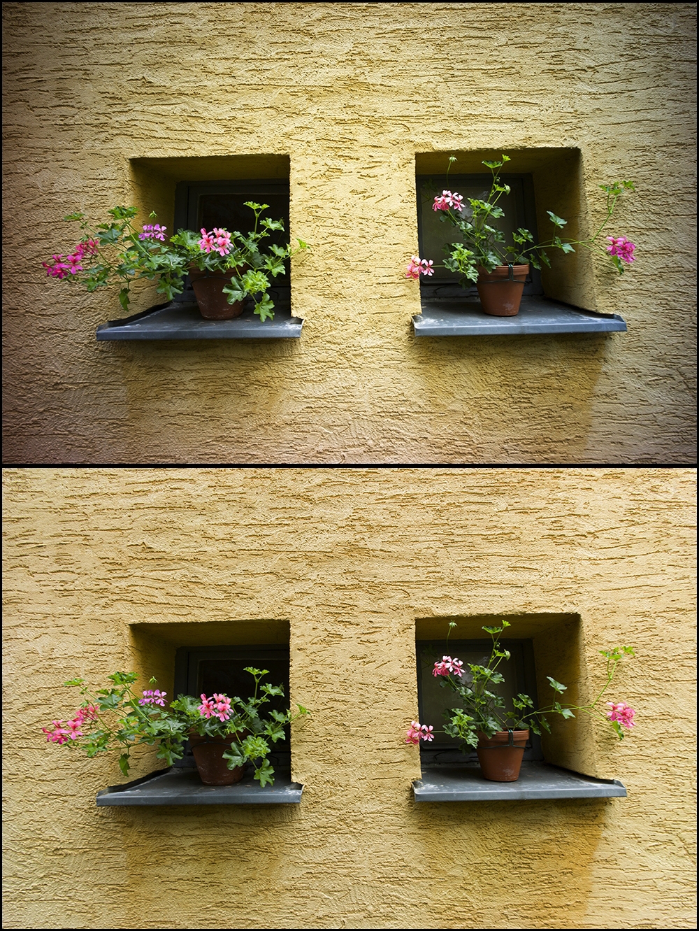

Příspěvekod josef38 » 19 čer 2015 09:04
Nedávno jsem ukazoval porovnání obrázků při použití progámku cornerfix pro objektiv ELMARIT 21 mm.
Teď ještě přidávám toto porovnání pro objektiv HELIAR 15 mm ( Voigtländer )
Bez použití cornerfixu je vinětace jasová i barevná vidět trochu víc.
Obrázky jsem nepopisoval, myslím, že je vše jasný. Ahoj, J.
