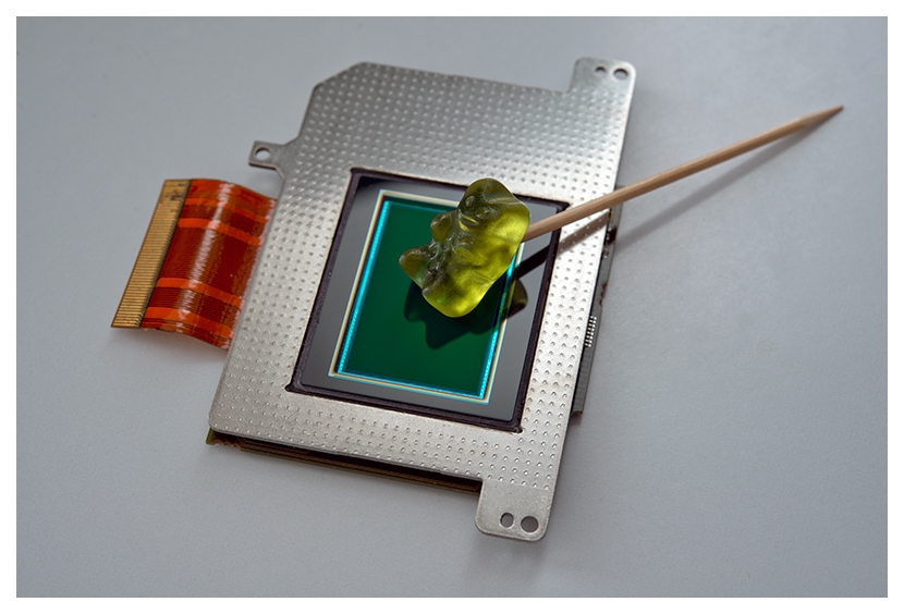

Příspěvekod LUPER » 19 pro 2014 20:46
Josef ja som uz cistit nemusel, poslal som ho rovno do Wetzlaru :lol: a tu je to krycie sklicko. :mrgreen:
Ľ.
P.S. keby Ta zaujimal cely senzor. ;) http://www.onsemi.com/pub/Collateral/KAF-18500-D.PDF

Příspěvekod josef38 » 20 pro 2014 16:03
Už jsem to sem myslím dával, ale v současnosti je čištění čipu opět aktuální. :lol: :lol:
