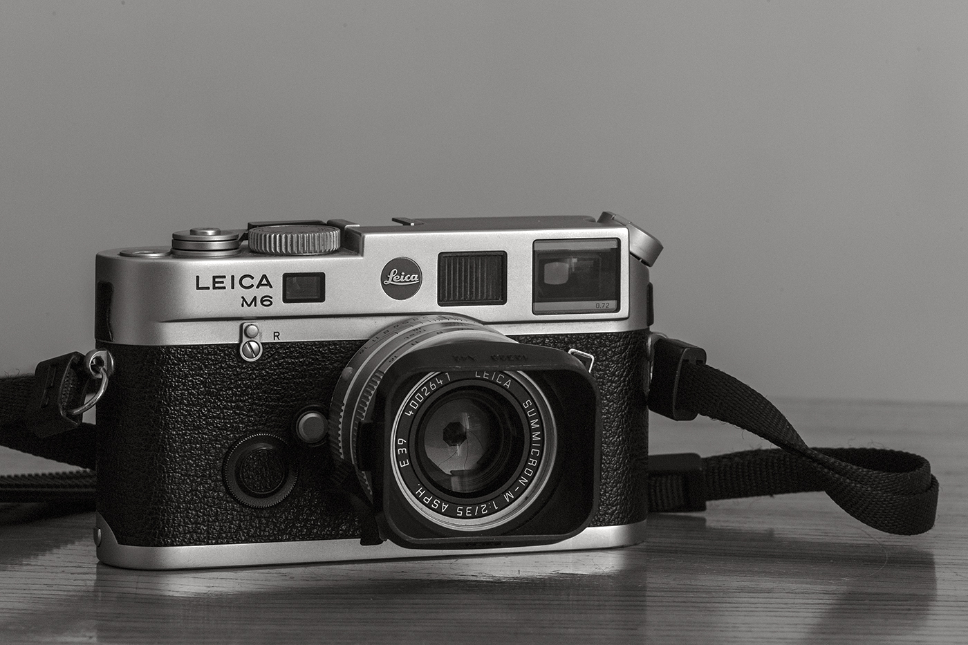

Dnes som uz vybehol ju trocha prevetrat ale urobil som len 12 zaberov, navyse som mal len 100TMAX a svetelne podmienky na street boli slabe, takze zatial este nemam co prezentovat. :mrgreen: Len to, ze je to parada. :D Pretacanie ide hladko, spust je ovela maksia ako u M9 a zvuk neporovnatelny, hold manual je manual. :lol:
Josef vidim, ze Tvoja M6-ka je tiez ako nova a vsimol som si, že aj 35-ku mas novsiu. (n)

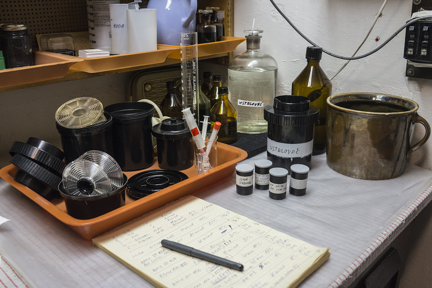

Ľudo, ještě pár mých poznatků s negativním procesem.
Nevím, jestli zrovna kyselý ustalovač je tak koncentrovaný, aby se nechal namíchat jen na jedno použití? Spíše se obávám, že ne!
Já to řeším tak, že mám ve sklepě ( fotokomora ) dva vyvolávací tanky a spirálu s filmem za tmy přendavám. Ustalovač mám v tanku stále, nevylévám ho, jen zašroubuji víko. Přítomností vzduchu ani vlivem času se nekazí!
Nemusím potom první tank po ustalovači tak důkladně vymývat. Ovšem spirálu musím před dalším použitím velice důkladně promáchat a hlavně dobře vysušit! Když spěchám s dalším filmem, vysuším ji fénem! Vlhká spirála je naprosto nepoužitelná a film do ní prostě nedostaneš. Používám ještě staré vyvolávací tanky ( Plastimat ), mám s nimi ty nejlepší zkušenosti. Spirál mám několik! Pro jistotu.
Ve foťáku mám teď ještě kousek filmu, z kterého bych Ti rád poslal jedno políčko na skenování. Dokáži se vžít do Tvých pocitů! Neuspěchej to! (n) (n) (n)
Doporučuji vyzkoušet si nasunutí nějakého starého filmu do spirály za světla nanečisto!! Nevím, jaký máš tank?

Josef v tom nevidim problem, vyvolal som vela filmov a dufam, ze zrucnost som nestratil. ;) Odmerky mam tie iste ako Ty, len tank som uz nenasiel, takze som si vyhliadol Jobo, ten netecie a ma dobry uzaver. Nasiel som aj pracku na film, je to dobra vec koly uspore vody, vypranie sa skrati na 3 az 5 minut.
