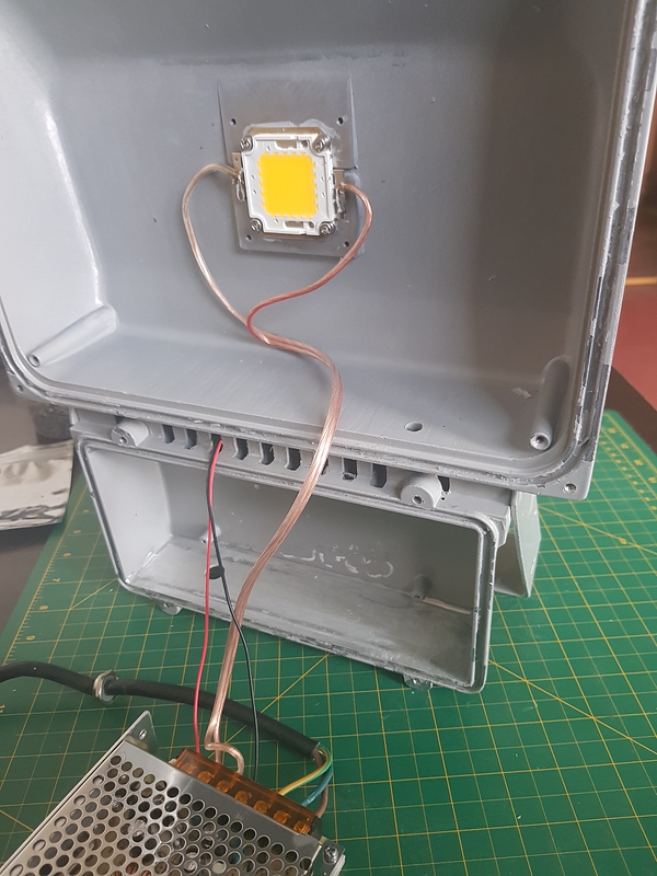

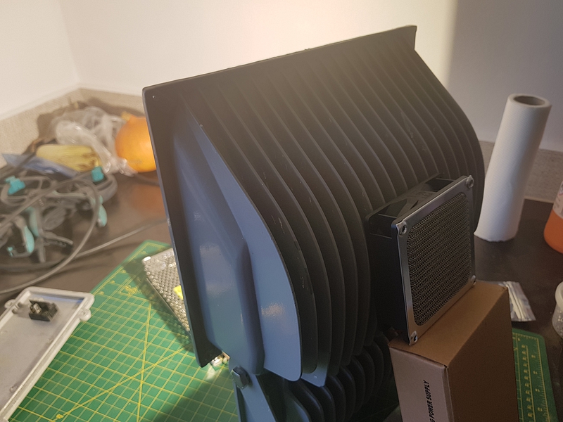

Kurnik namontoval jsem 80W LED na staré korpus masivního chladiče a brutálně se to přehřívá a nevím co s tím krom přidat tam venťoš a tím z toho udělat "neodolny" světlo. :(
Příspěvky: 4670
Příspěvekod Luisifer » 22 lis 2020 09:46
(Hřeje se jen lokální místo za LEDkou, extrémně a nestíhá se to rozvádět ... při vypnutí přitom okamžitě chladne)

Mj. např...
Ohnisková vzdálenost: 4.2 mm
Čas expozice: 1/173 sec.
ISO: 40
Model: SM-G955F
Příspěvky: 4670

Příspěvekod Luisifer » 22 lis 2020 10:07
36 ;)
Čas expozice: 1/12 sec.
Model: SM-G955F
Příspěvky: 4670

To je plastové žebrování?

Hlinikovy, ale s vrstvou barvy (co odvod zhorsuje, narozdil od cernyho eloxu).

Luďku mázni na přechod LED/ chladič k tomu určenou pastu. Dost to pomůže.
