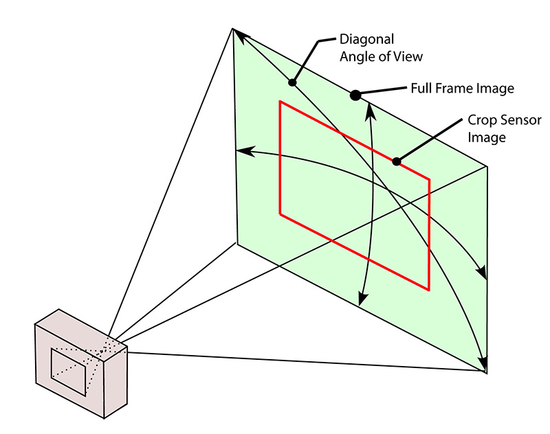

Hloubka ostrosti nemá nic společného s velikostí snímače, filmu, ale s aktuálním clonovým číslem ke konkrétní ohniskové vzdálenosti.
To, že mají malé snímače i malé objektivy, je samozřejmé, ale podle "EQ" - ekvivalentu jako by to byla velikost kinofilmu,
se určuje ÚHEL ZÁBĚRU, což potom neodpovídá reálnému ohnisku na kinofilm a z toho plyne i pověra,
že malý snímač má malou hloubku ostrosti.
Nemá. Má jenom objektiv s kratším ohniskem na podobný záběr jako by měl větší snímač a tím kratším ohniskem
má i větší hloubku ostrosti při stejném poměru světelnosti.
Je úplně jedno, jestli nafotím 300mm objektivem detail něčeho na dva metry daleko na 9x12 cm film a nebo digitálem
FF, nebo DX. ten detail bude mít pořád stejný odpich od pozadí za ním, jenom to bude ořez oproti filmu
a je úplně jedno, jestli to oříznu na filmu potom v počítači a nebo rovnou tím pidisnímačem Full Frejmu při focení :-)

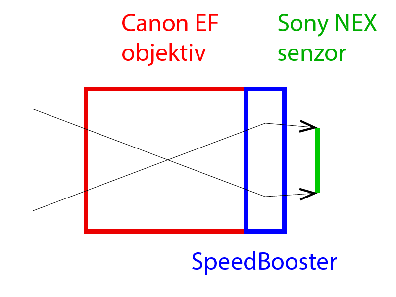

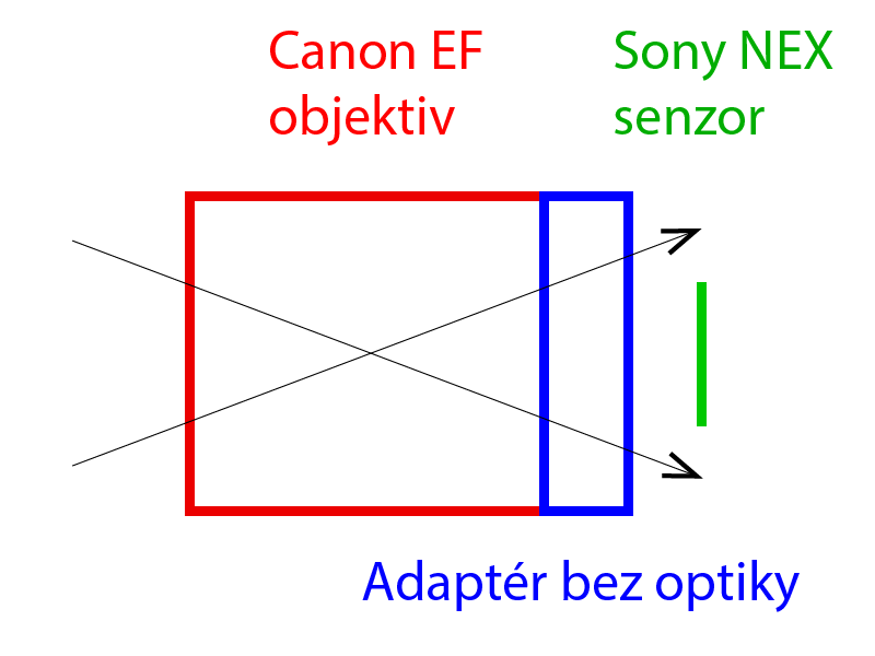

Chtěl jsem dát odkaz na celkem podrobný článek o clonovém číslu a hloubce ostrosti na různých velikostech snímačů.
Potom jsem ale došel na vysvětlení principu Speed Booster a je to naprosté nepochopení jak to funguje, takže celý článek
je nepoužitelný jako blábol.

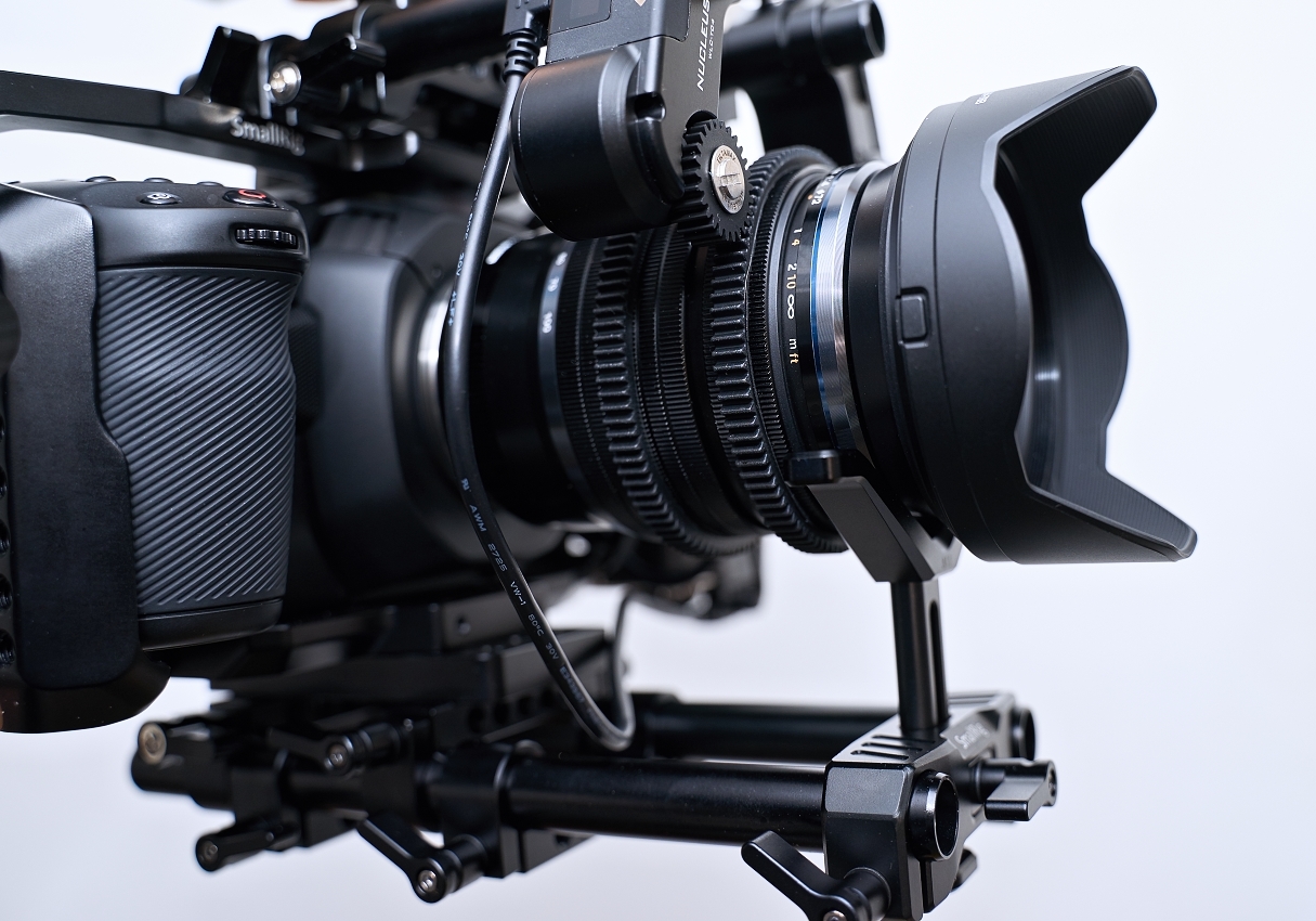

Příspěvekod Stanley 900 » 05 srp 2020 18:00
Jinak objektiv 12-100 má parádní průběh zoomu, ze začátku na širším ohnisku, jde znatelně pomalu,
kvůli velkému rozdílu ohnisek.
A podpěrka objektivu. Už se objektiv neuhýbá do strany při kalibraci motorů na dorazech. :-)
Panasonic se hýbal nahoru-dolů i při změně zoomu.
