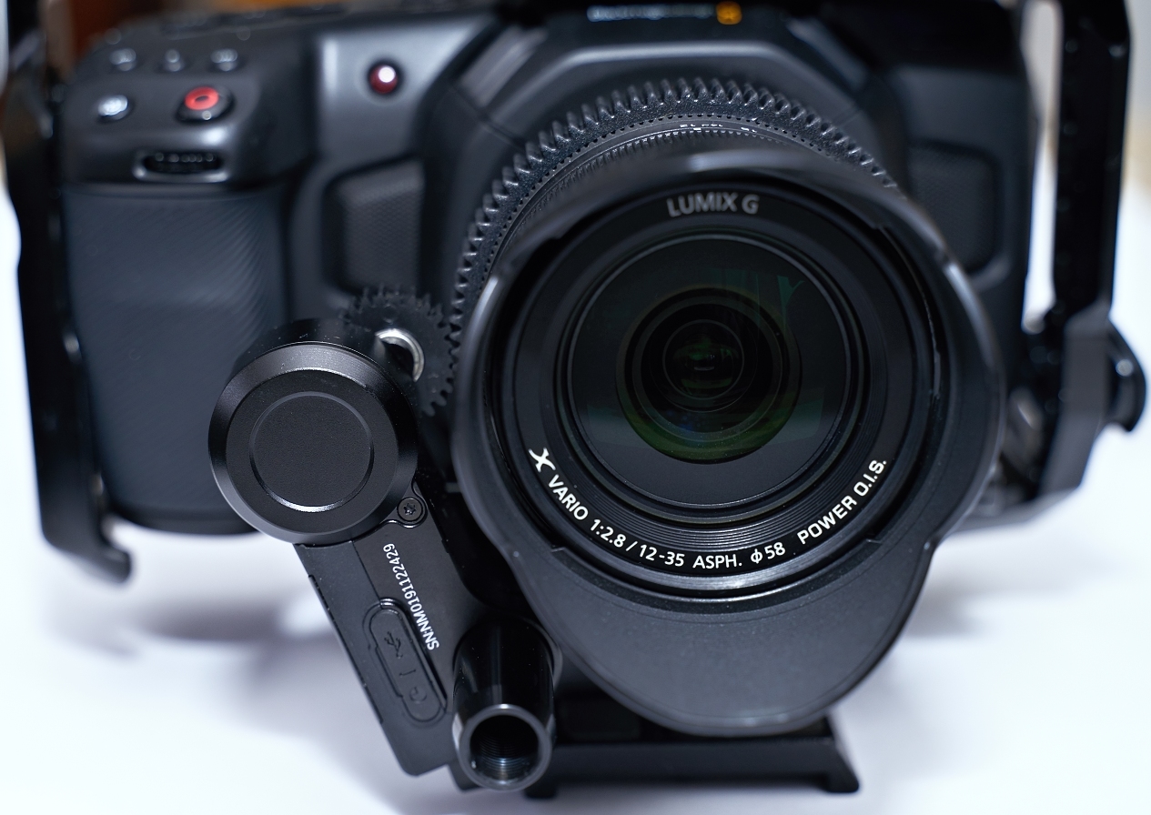

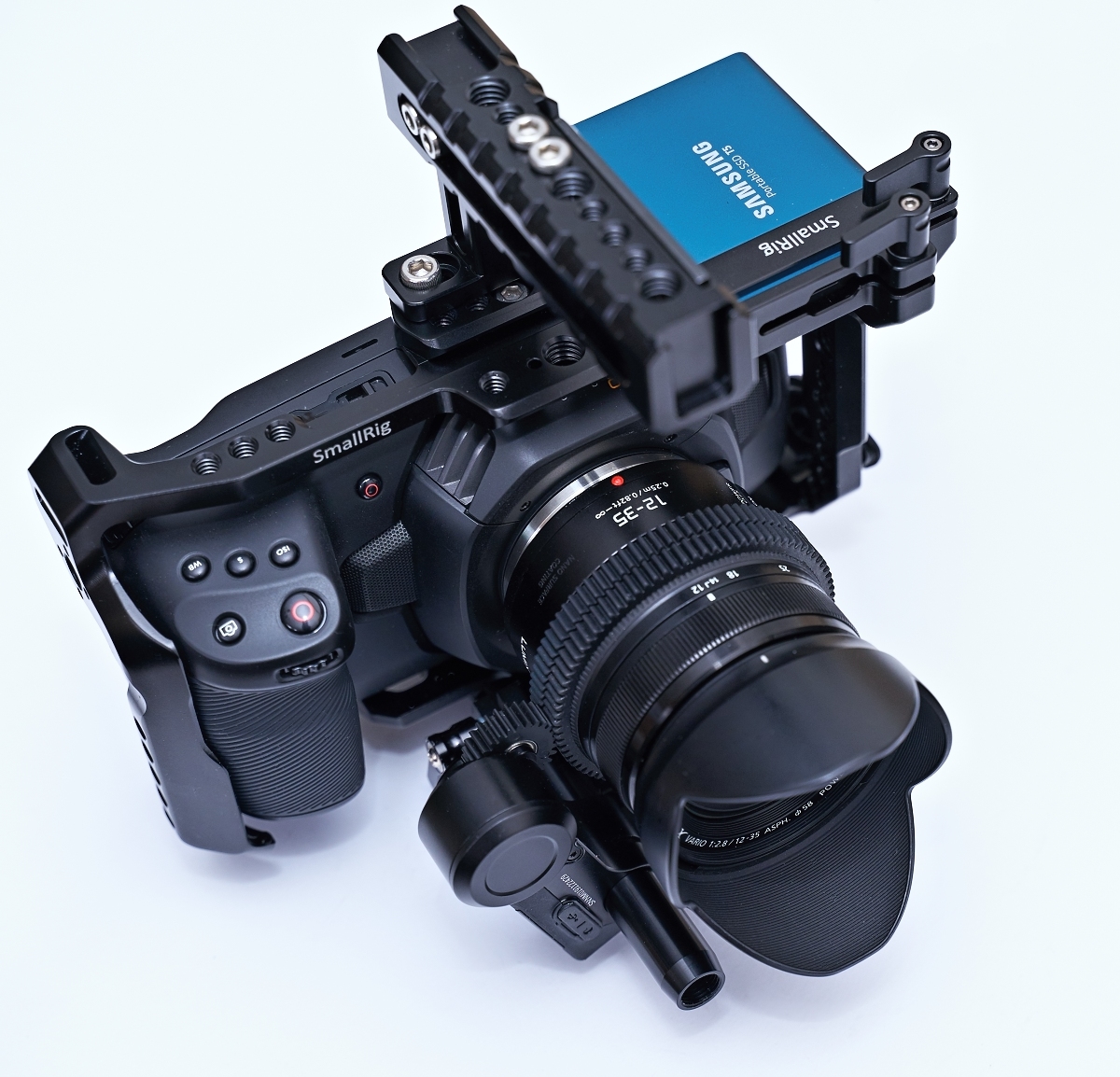

Příspěvekod Stanley 900 » 08 čer 2020 15:08

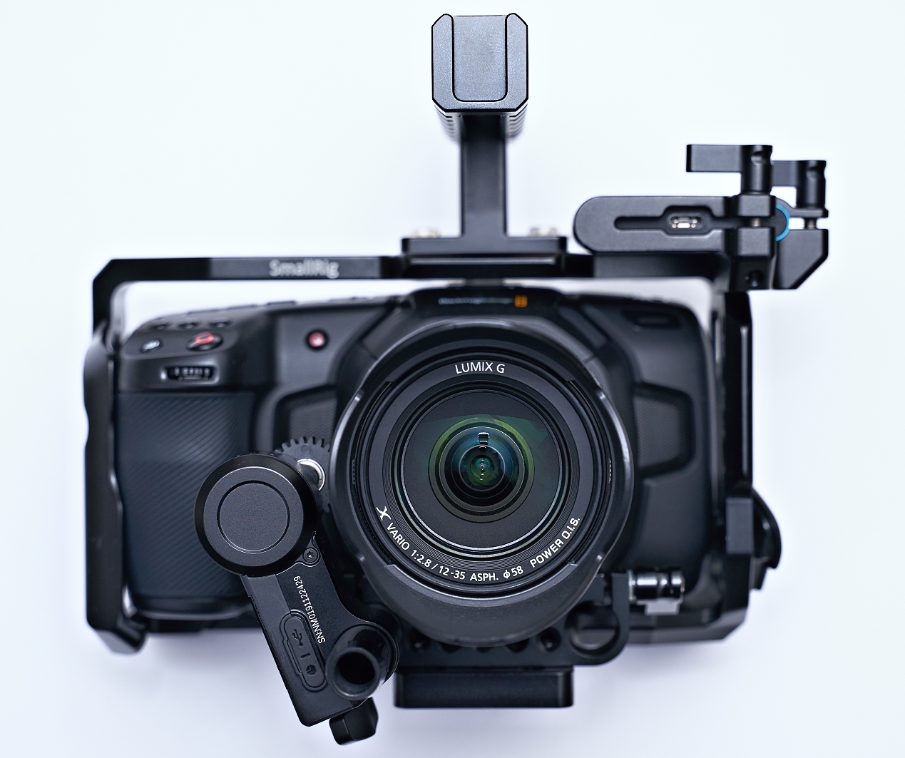

Panasonic 12 - 35. Kreslí dobře, ale po prvním zapnuti stabilizace se rozhodí ostření, musí se zapínat napřed aspoň jednou.
Na jednorázový AF přeostří přes a zpět, nedá se použít v záznamu, leda by se to překrylo potom prostřihem.
Nedrží zaostření při změně zoomu, což nedrží skoro žádný foto objektiv.
Změna velikosti záběru při přeostření, což dělá většina foto objektivů, které nemají zadní ostření a nebo nejsou
ve verzi Cinema.
Při zoomu s motorem tento nadzvedne objektiv a při změně dopředu/dozadu je na delší ohnisko znát zvednutí/pokles obrazu.
Koukal jsem na YouTube a dělá jim to i na jiných sestavách, asi o tom ani neví. :D
Vyřeším to fixací objektivu držákem k trubce držáku s ostřením, aby to byl jeden celek.
Jinak objektiv dobrý.
Ještě vyřešit ovládání ND vario filtru za zadní člen, s fixací předního členu.

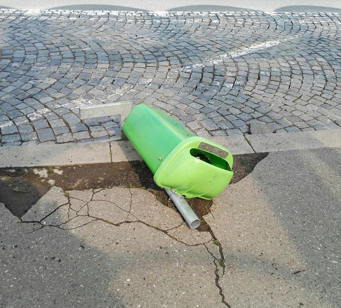

Příspěvekod Stanley 900 » 08 čer 2020 18:45

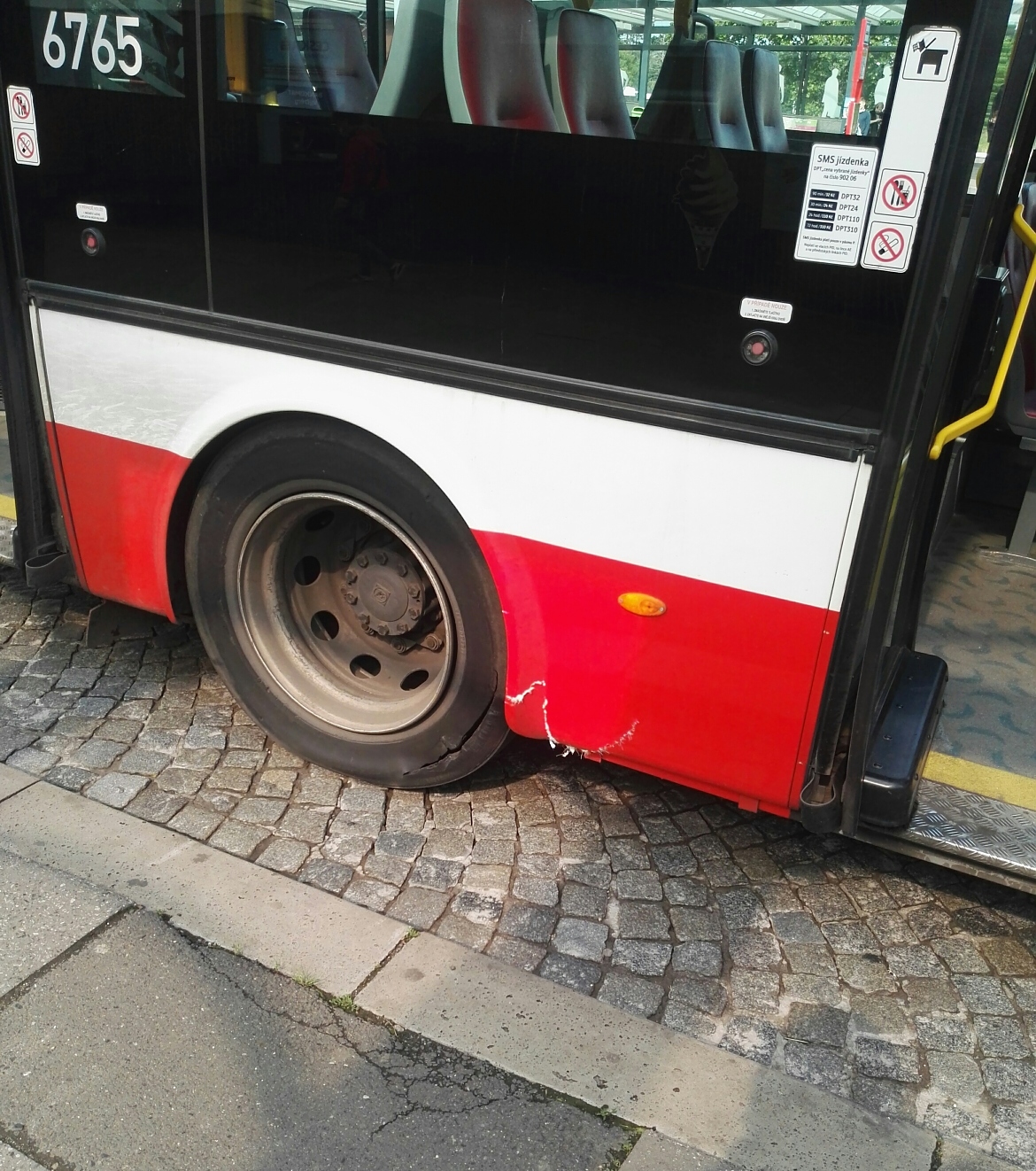

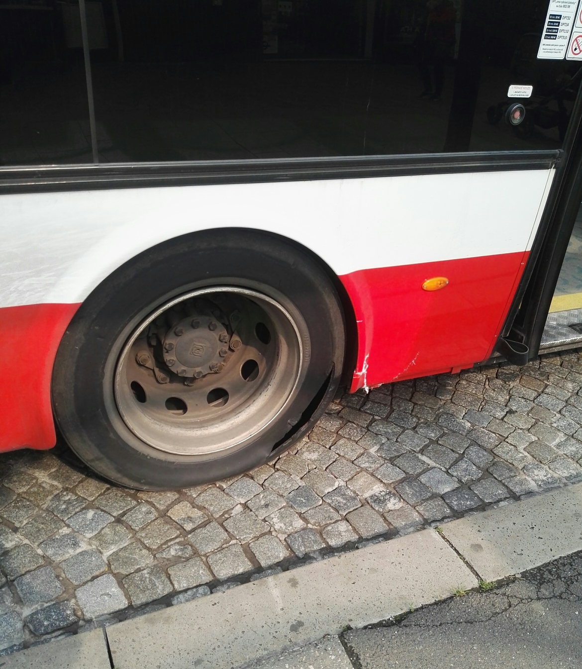

Kámoš byl v Praze v práci a z metra autobusem, ten se rozjížděl a najednou vyběhl z metra magor,
za autobusem, že mu ujel a vzal odpadkový koš se stojanem a hodil mu to pod zadní kola.
Prorazila se pneumatika a prasklo kus kasle.
