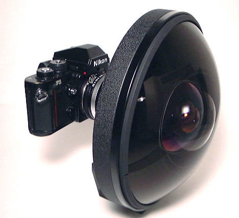

Nikon D3.jpg (288.5 KiB) Zobrazeno 4444 krát
Příspěvky: 9253
