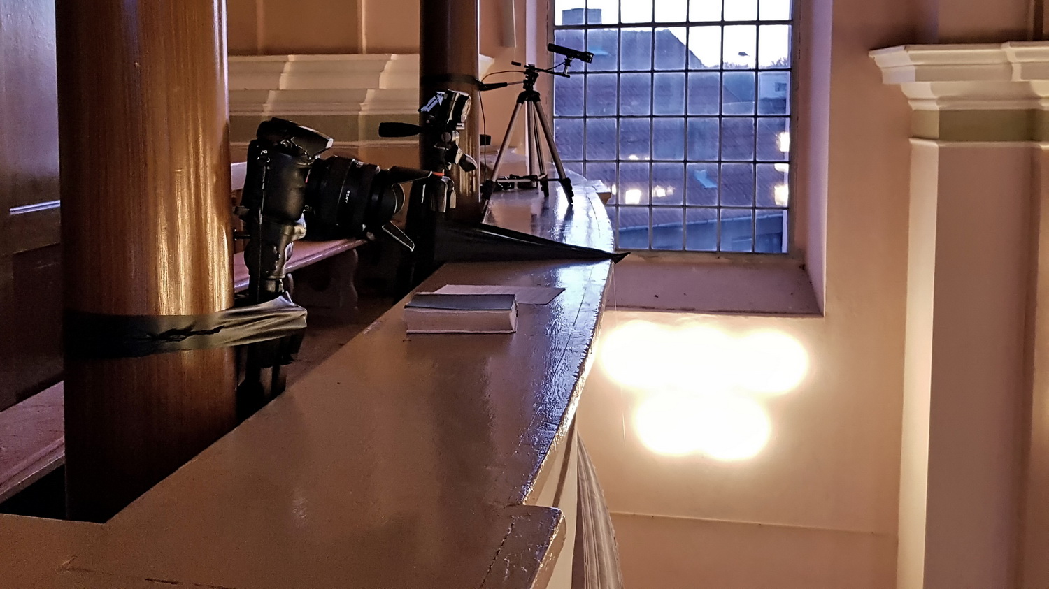

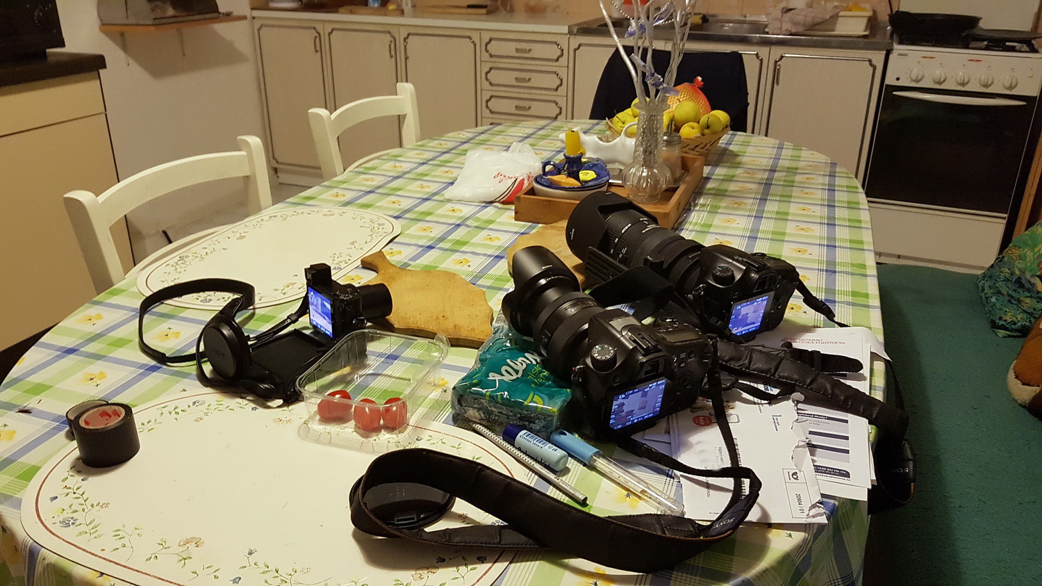

To je v těch kostelech mizérie s tím osvětlením na focení natož na točení! Co? :( Taky jsem dnes dělal charitu (za děkuju...) v Miroslavi - jen dokumentární mobilovky (jsem totiž "jen" točil, vlastně - zaznamenával :D ):
1. snídaně "v trávě"... (srovnání obrazů za umělého osvětlení - ni oba stejné modely s různými skly nepodávaly stený a AWB :shock: ) 2. musel jsem vše (včetne stativů a osvětlení...) odnést najednou, neb se nedá zaparkovat blízo..., 3.abych nerušil, tak vše (i detail!) z kůru..., 4.interiér - zkouška, 5.exteriér (zrovna někdo dělal na nebi "uhlíkovou" stopu ;) )

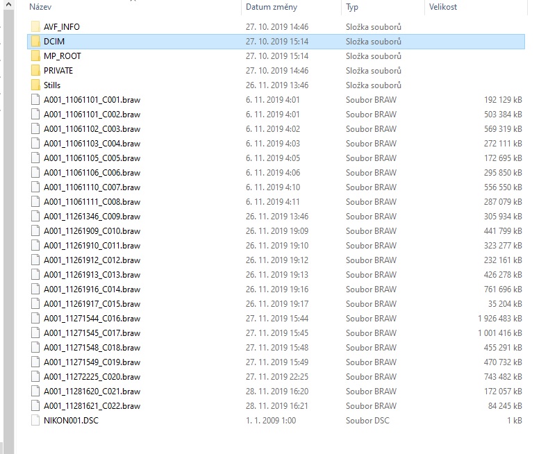

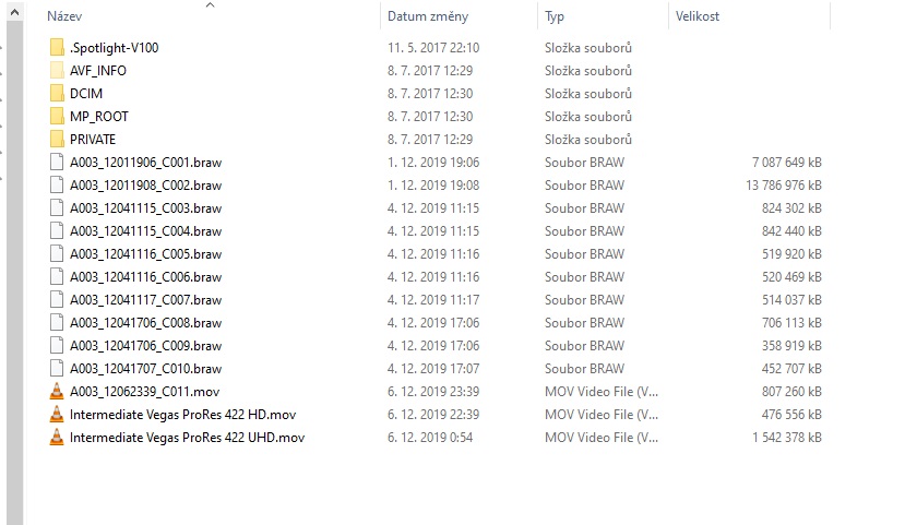

exFat je z principu i v SONY A7 a tu samou kartu dám i do Nikona V1 a do kamer Black Magic a ukládá se na ni B RAW desitky GB
soubory v celku.

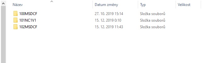

Příspěvekod Stanley 900 » 15 pro 2019 23:43
To není exFAT 32, ale exFAT.
Samozřejmě je jedno, jestli v aparátu a nebo jinde, jde jen o to, aby to bylo kompatibilní.
Například kamra Black Magic, ta malá, si naformátuje sama exFat a ještě jednu možnost pro MAC, tam jde o to,
aby to bylo potom čitelné v počítači.
Ale tyhle SDXC extra kapacita velké karty se přendávají mezi různými přístroji a ve všem fungují, pokud tu konkrétní velikost
ten aparát a nebo kamera, podporuje.
Nikon D7100 nevidí 128 GB karty, ale 64 ano.
Tady je karta, která funguje ve 4k kameře s BRAWy a v Sony a Nikonu 1V1 i v D7100
Formátovaná je jedno, v čem je, jedna byla v kameře a jiná v Sony.
PRIVATE je složka pro videa ze SONY A7 a stills je složka pro "fotky" z kamery 4k.
Naposledy upravil Stanley 900 dne 16 pro 2019 00:15, celkově upraveno 1
Příspěvky: 9253
