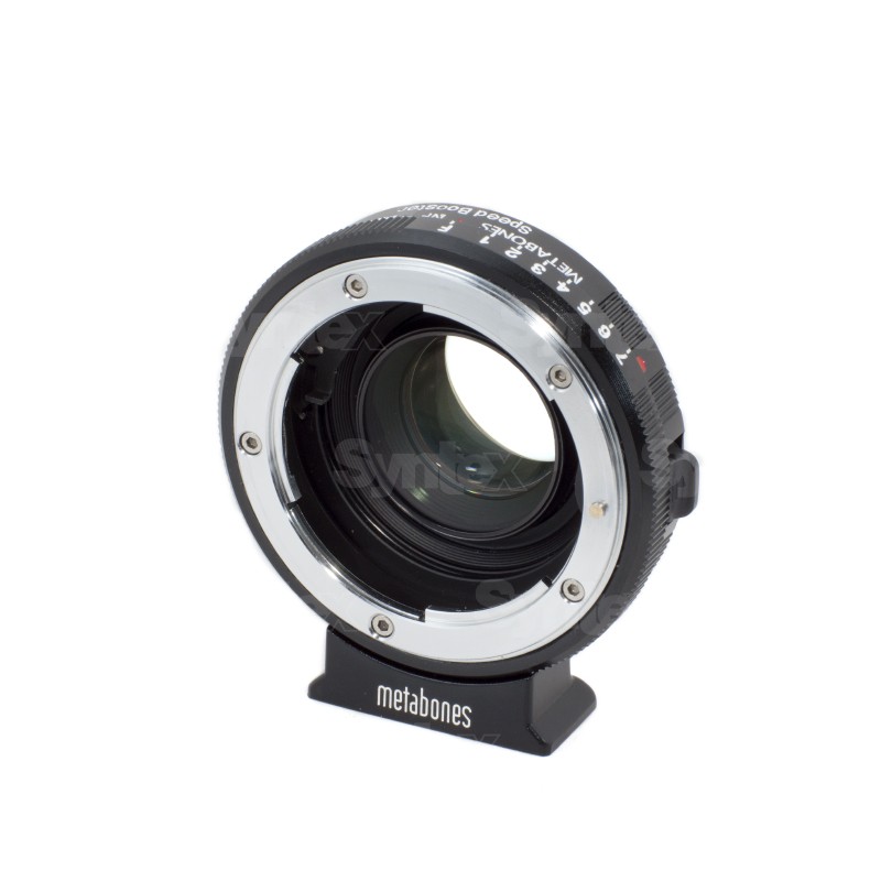

Kvůli kompenzaci nevýhody velkého ořezu záběru na menší snímač, se dělají adaptéry, které posunou Crop faktor do širších ohnisek.
je to uděláno přiblížením objektivu ke snímači - opak mezikroužku na makro efekt.
A aby šlo zaostřit, je v adaptéru optika, podobně jako v redukci Nikon - M42, ale z opačného důvodu.
A tím, že je objektiv blíže, se docílí i vyšší světelnosti, protože světlo klesá se čtvercem vzdálenosti a opačně,
tedy zase opak poklesu světelnosti s makro mezikroužkem. :)
Taková redukce jde ale použít jenom mezi mělkým tělem a objektivem pro aparáty s hlubokým tělem.
Záběr s objektivem 50mm nebude na kameře s Crop 3x jakoby 150mm, ale 87,5mm a to už je rozdíl.
A když je ta redukce "v akci", je to super. :D

Milane, ty redukce jsou na menší snímače super :-)

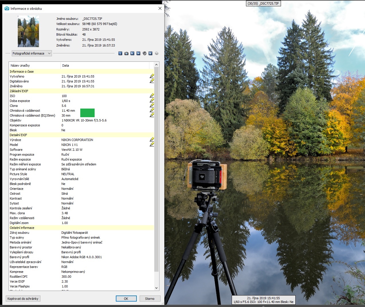

Tam je právě důležité to označení EQ, jako ekvivalent a ne že to tak je ve skutečnosti focené 30mm na kinofilm.
na fotce je z Nikonu 1 11,40mm, což by "bylo jako 30mm na kinofilmu", kdyby to bylo ze stejného místa
na kinofilm a nebo FullFrame foceno.
Stejná kompozice a úhel záběru.
