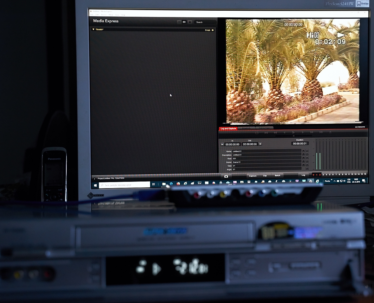

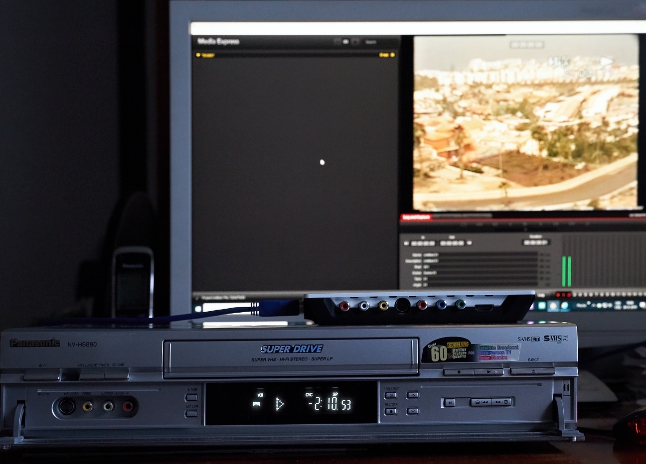

19 hodin VHS kazet v jedné igelitce, asi nejsou všechny plné, snad :D
+ asi 8 kazet od jiných :D

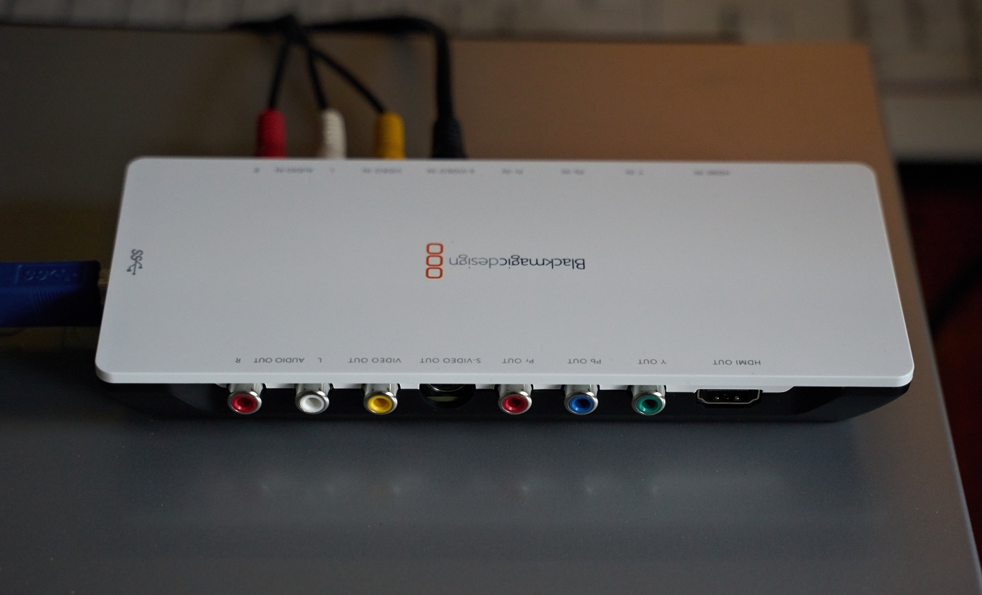

Příspěvekod Stanley 900 » 24 zář 2019 17:07
Datový tok 10 bit Y Pb Pr je 224 000 kb/s, hodina přes 90 GB, což je dobré na střih, místo hodně komprimovaných Mpegů

Příspěvekod ODSakEda » 24 zář 2019 17:09
Zálohuješ(?) analogové mazanice s prokladem a skoro bez barev... :-/

Příspěvekod Stanley 900 » 24 zář 2019 17:42
Nezálohuji, ale dělám přepisy lidem, v tomto případě bývalému kolegovi z podniku.
Jeho mazanice nezajímají, ale obsah ano.
Stejně tam má nevím proč, pořád nápis Hi8 a čas do konce kazety a hodiny, bez datumu, jako součást záznamu.
Po sedmnácti letech opravdu důležité info. :D
