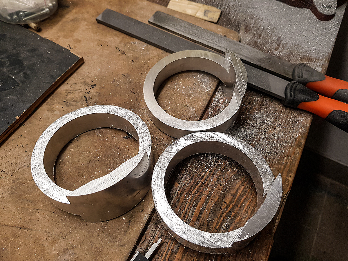

Příspěvekod Luisifer » 28 črc 2019 12:21
Prostatik je žena, ne já. :P A ani se nedá říct, že by bylo tak horko. No po uříznutí každyho kousku měl ten hliník přes 70°C. Nedalo se jej vůbec udržet v ruce. Takže potička a ještě za to možná mohla malá nudlodílnička (špatná cirkulace vzduchu a málo ho). Už aby bylo možny kutit v prostorách chystanéch.... (dodám aktuální cvak....)

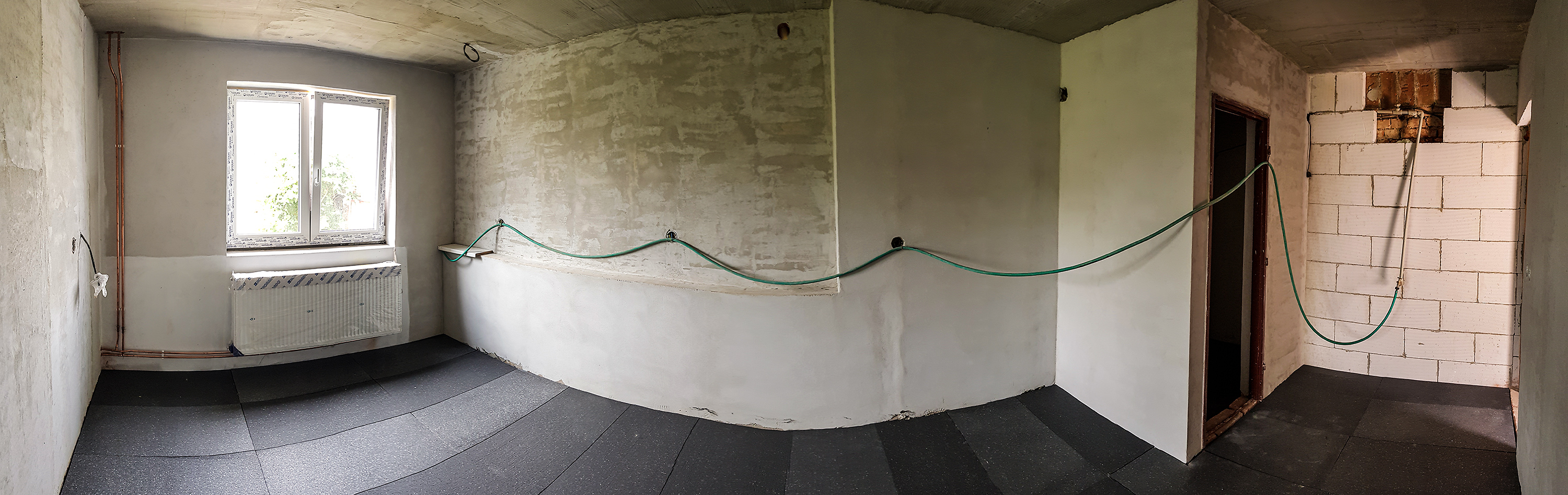

Příspěvekod Luisifer » 28 črc 2019 12:38
Ten trčící drát vlevo bude na jedno třífázovy přípojny místo. Snad bude stačit, jestli bude někdy využity (třeba frézkou)...

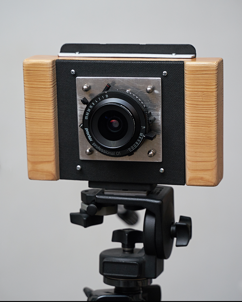

Příspěvekod Stanley 900 » 28 črc 2019 13:22

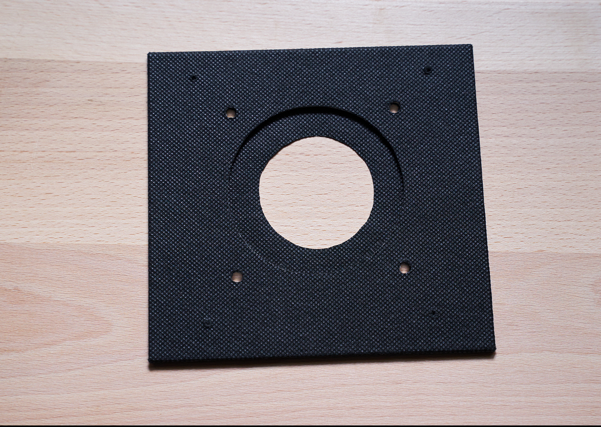

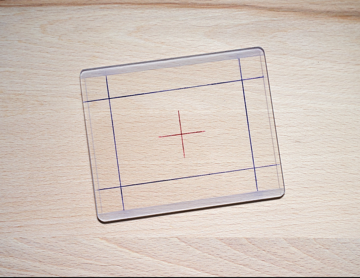

Ještě pár nýtků, ozdobných štítků, brzy to dodělám,
pár tahů pilou, jemně, ne silou, když volnou chvíli mám :D
Dát povrch objektivovým destičkám a doladit šrouby na délku a stavitelné uchycení matnice / kazet.

Příspěvekod Luisifer » 28 črc 2019 13:32
Ten hliník EN AW 6060 se trochu lepí, takže je to takovy ne uplně snadny. Ale víc bych přičítal tomu, že to bylo ta trubka 100x10. Tj. průměr 100mm a stěna tloušťky 10mm. Při tom obřezávání jsem docela "dřel" (třel) strany pilovyho listu. A odtud to horko. Hlavní řez jsem dal u posledních dvou kousků vždycky za dvacet minut. Takže dvacet minut řezání v kuse s upnutím přes dřevo (bez odvodu tepla).

Příspěvekod josef38 » 28 črc 2019 13:46

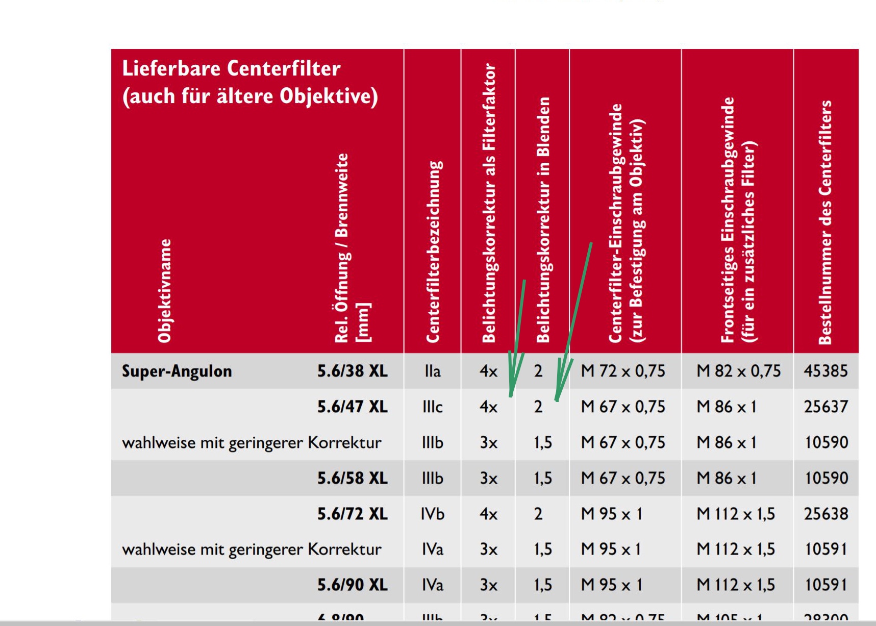

Stando, jak tak na to koukám, tak máš také ten Super-Angulon se samonatahovací závěrkou. Máš na závěrce také dvojí šroubení pro kablík. Je označen červeně a bíle. Chce to ale kablík s aretaci, abys mohl závěrku otevřít trvale pro nastavení obrazu. Zároveň se odcloní objektiv. Je to dobrá věc! (n)

Příspěvekod Stanley 900 » 28 črc 2019 14:14
Koukám na ČSN425710.6, měla by to být trubka švová, "č.11343"... podle mě ne "č", ale třída oceli 11, konstrukční ocel.
Konstrukční běžná j.11 343 (S 235 JRG 1)
Neušlechtilá konstrukční ocel. Vhodná na součásti konstrukcí a strojů menších tlouštěk, tavně svařované namáhané staticky, popř. i mírně dynamicky. Drobné lisované výrobky jako přezky, stavební a nábytkové kování, přídržky, pravítka, žaluzie apod. Různé tvářené a svařované součásti, vložky, třmeny, rozpěrky, závlačky, oka, páky, rukojeti, čepy, svorníky, držáky apod. Trubky pro všeobecné účely.
My jsme používali na páru bezešvé trubky se zaručenou svařitelností. Tyhle vodovodní trubky ve fabrice nikdo neměl důvod svářet.
Josefe, mám dvě samospouště a obě s aretací, na tenhle objektiv ideál :-) ale jde to i na "B" podržet páčku a zaostřit.
Zajímavé, že při použití PC kablíku, to odpálí blesk i při "návratu", což v případě krátkých časů nebude stíhat blesk, ani záblesk :-)
Ještě vyzkoušet digitálem, jestli sedí časy a změřit, o kolik je s centrfiltrem potřeba přidat expozici.
Příspěvky: 9261
Příspěvekod Luisifer » 28 črc 2019 14:38
K pilniku, oznaceni ma 2, tj. Jemnejsi. 1 je pry hruby.
Bahco 100-10-2
Predtim jsem mel asi 1 plus 2 (na druhe strane). A delky 20cm. Ten uz je krapec jety oprotiva tomu novemu. Novy si asi budu setrit jen na hlinik. :)
Příspěvky: 4726

Příspěvekod Luisifer » 28 črc 2019 16:25
No jo, takovou nemam. :) Jsem mel (mam) stejnou znacku jen o 5cm kratsi a hlavne jsem ji pocuchal na zalomenym HSS-Co vrtaku. Takze ten novy musim setrit, at je jemny jak je. :)
Příspěvky: 4726
Příspěvekod Luisifer » 28 črc 2019 17:02
Dnes snad stihnu alespoň jeden prstenec. Zatím zbroušený u prvního hlavní řezany strany. A furt potička, aj při broušení.

Příspěvekod josef38 » 28 črc 2019 17:34
Stanley 900 píše:
Josefe, "ostřící" spoušť neumožňuje přiclonit, expoziční ano.
To je v pořádku, protože ostříš přece při plné díře a clona ale i časy Ti zůstanou připraveny v nastavené poloze. To je právě to kouzlo tohoto systému! Tato ďurka není určena k expozici.
Stanley 900 píše:
To je zbytečný, máš to přece v tabulkách ( Schneider Objektive ), které jsem Ti poslal. Posílám Ti z nich tuto část.
Clonu o dva stupně, filtr faktor 4 krát. Na nějaký desetiny se tady nehraje. (n)
Schránka 01.jpg (450.1 KiB) Zobrazeno 4172 krát
Naposledy upravil josef38 dne 29 črc 2019 10:34, celkově upraveno 2
