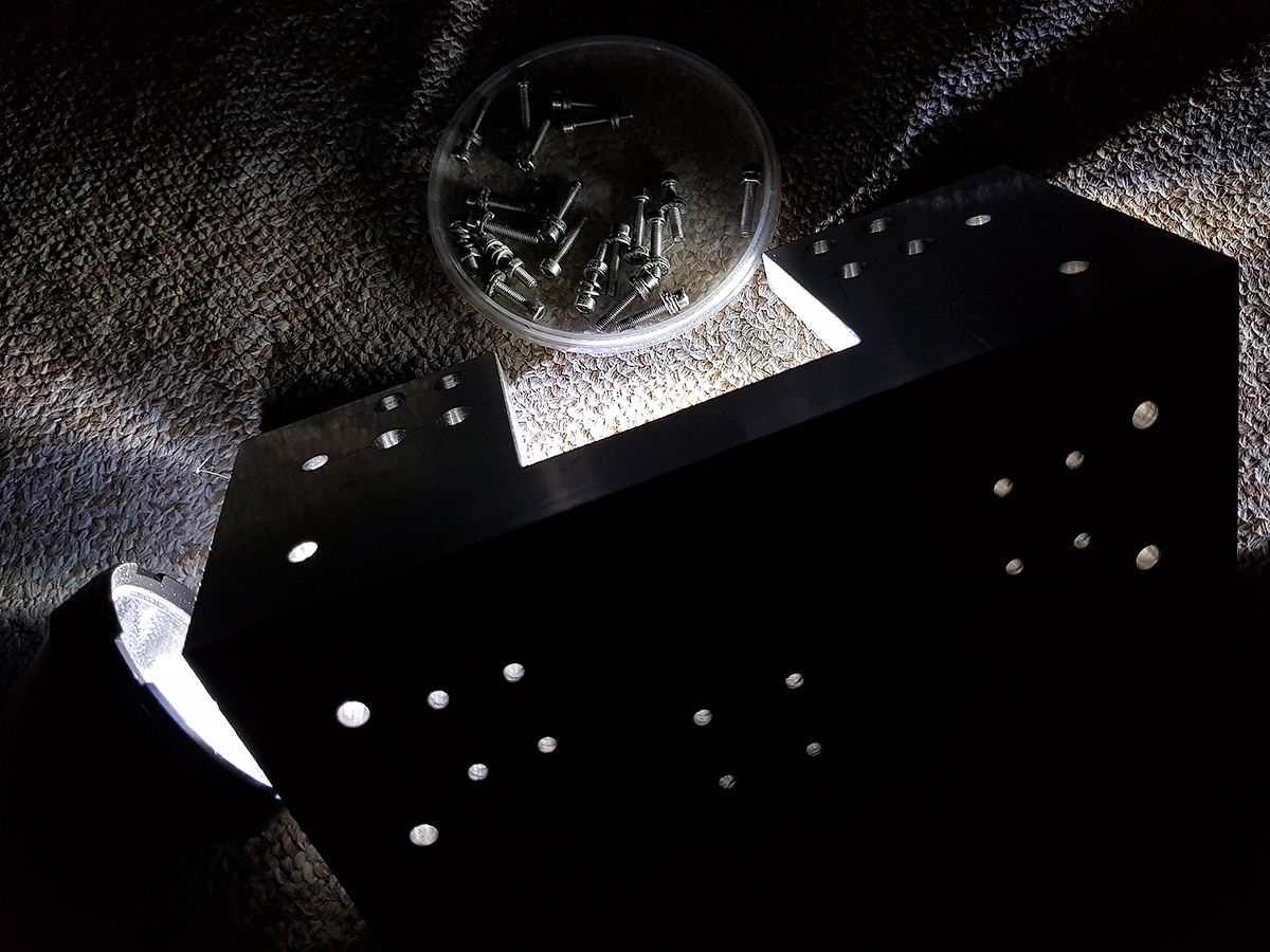

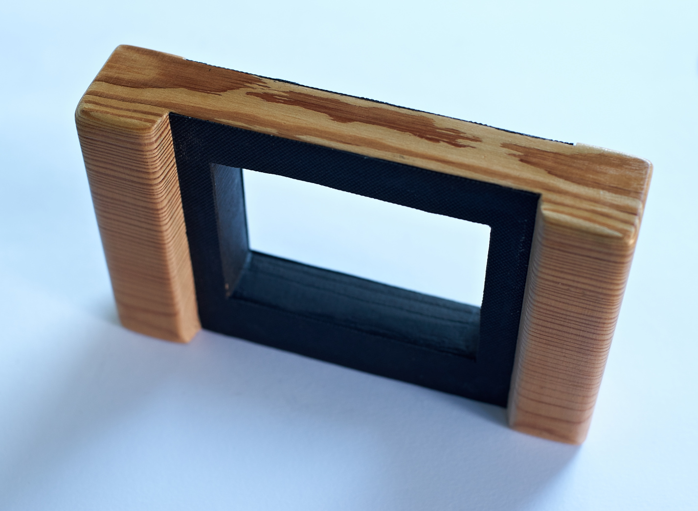

Tak jednu mobilovku aktuální. Sice oteklé, ale už jsem si dnes večer troufl do dílny na pár dírek. Konkrétně dvanáct v dolní části na tři vozíčky (tentokrát s průměrem jen 3.5mm, a snad jsou dobře trefeny, protože u první verze jsem je musel projíždět větším průměrem, jak to nebylo docela moc vončo) a v horní části zahloubil osm děr na dva vozíčky. K horní části bude lícovat pětkrát předělávaný profil. Tenhle je předělávaný podruhy (teprvá). V první verzi byly hlavičky šroubků upnutí dvou vozíčků schovany v lícujícím profilu a díry skrz, že se dalo utahovat přes lícující profil. Ale bylo to tam takovy, mezi kolejnicama a nepěkny. Takže tentokrát se po sesazení profilů už k šroubkům držícím vozíčky nebude dát dostat (takže budou muset být utaženy už před sesazováním s navazujícím profilem).
Jinak pět vozíčků, tři kolejnice a jde o pojezd osy Z, takže největší zátěž (Zetko nese osy X a Y), proto teda pro jistotu trošku víc šoupátek valivých....

Příspěvekod Stanley 900 » 26 čer 2019 13:51
Aby to tak byl kamzík, nebo muflon :-)
Luisi, jaký dural/hliník používáš?

Příspěvekod Luisifer » 26 čer 2019 14:01
Uviděl jsem kozu, a pak mě rozhlodalo, až úplně uhlodalo, že už ani nepoznám berana (ovci). :)
Stanley: přímo tento https://www.ehlinik.cz/hlinikovy-l-prof ... 00101.html
Příspěvky: 4726
Příspěvekod Stanley 900 » 26 čer 2019 14:39
EN AW-6060
Slitina vhodná k běžnému i okrasnému eloxování, má vysokou odolnost vůči korozi a je vhodná pro svařování
Hledám duralový plech, možná EN AW 2017 a na povrch tedy asi něco měkčího
Příspěvky: 9261
Příspěvekod Luisifer » 26 čer 2019 14:55
https://www.ehlinik.cz/dural píšou, že nabízí ;)
Příspěvky: 4726
Příspěvekod Stanley 900 » 26 čer 2019 16:18
Koukal jsem, ale asi to je na dotaz síla s konkrétním materiálem.
Nebo tohle, pásy dural a předek a zadek desky duraluminium :-)
https://www.peckamodel.cz/produkty/stav ... ik-a-dural
Příspěvky: 9261
