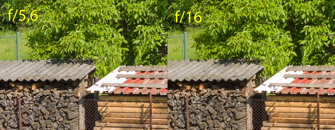

Příspěvekod Bubak » 18 čer 2019 16:09
Ano, bylo to kvůli DOF.
Limit difrakce 5DIII je kolem f/11, takže s f/16 to ještě není žádná hrůza a je to v pohodě použitelné. S ohniskem difrakce nesouvisí.
Viz ukázka výřezů 1:1 s pevnou 50 mm f/1.8 STM. Jedna fotka na f/5.6, druhá f/16. Je vidět, že f/16 má nepatrně horší kontrast a ostrost, ale při vhodném postprocessingu to není nic, co by bylo vidět byť na A3.

Příspěvekod Bubak » 18 čer 2019 17:32
Stanley 900:
Difrakce je funkci rozptyloveho krouzku a velikosti pixelu, jak uz uvedl Luisifer. Ta zakonitost je zcela nezavisla na ohnisku resp. objektivu. Jde jen o pomer rozptyl. krouzku a velikosti pixelu a z nej vyplyvajici clona, pri ktere se jejich velikosti vyrovnaji = difrakcni limit.
