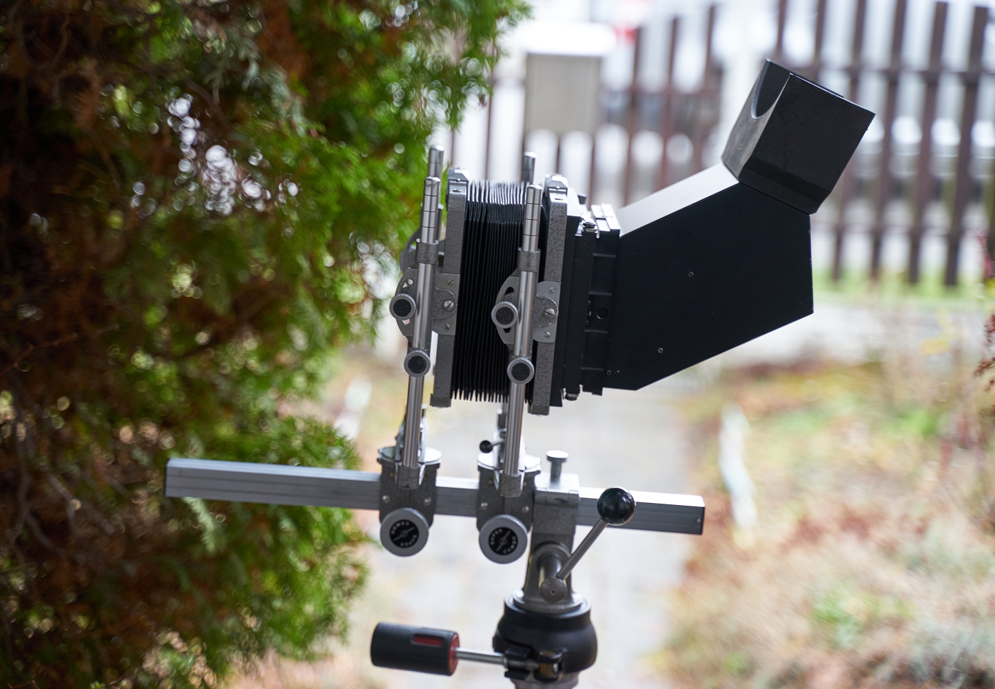

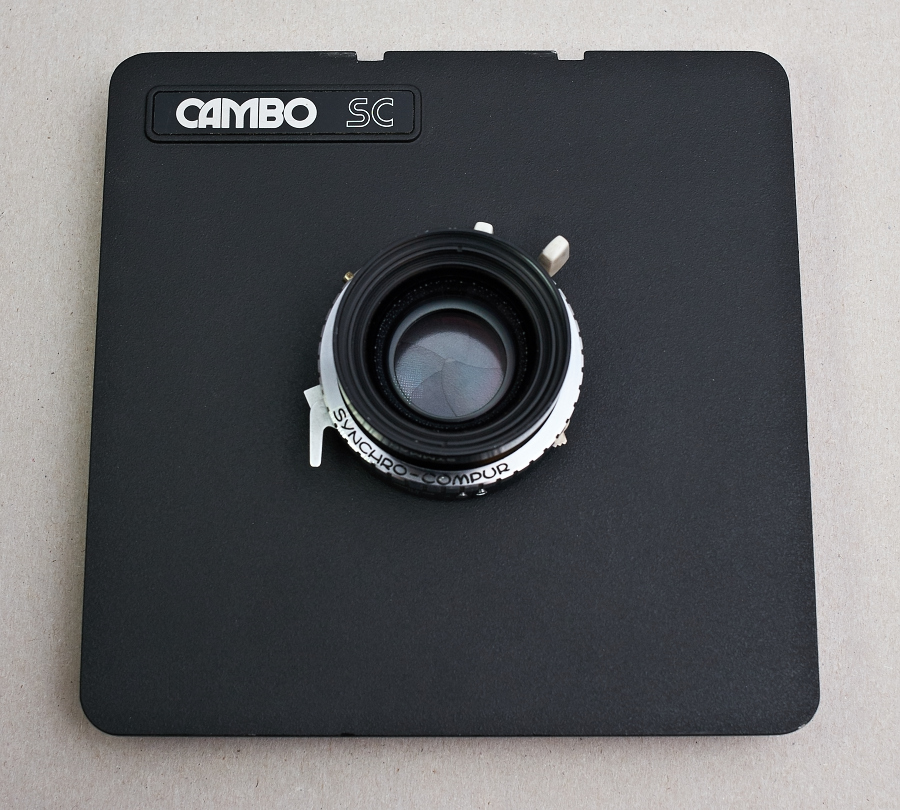

Ad 13:25: Si udělat úpravu. Aby byl objektiv na nezapuštěné objektivové destičce (prostor kolem závěrky) a až destička byla zapuštěná pro přiblížení k zadní standartě. :)

Luisifer píše:Ad 13:25: Si udělat úpravu. Aby byl objektiv na nezapuštěné objektivové destičce (prostor kolem závěrky) a až destička byla zapuštěná pro přiblížení k zadní standartě. :)
Luisi jestli Ti dobře rozumím, tak to ale právě z technických důvodů nejde. Nedostal by ses u kardanu s tímto širokáčem na nekonečno. Však Standa určitě ví a toto by udělal.

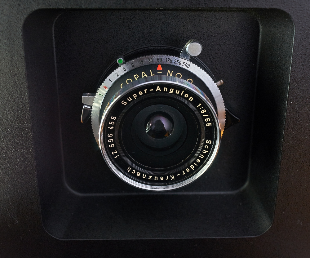

Nejde to u těhle "menších" velkých formátů většinou jak jsou řešeny, protože držáky nedovolí dát standarty k sobě
na kratší ohniska, než, například u mě, na 60mm a to ještě musí být kardan přichycený před a nebo za a ne mezi držáky :-)
Rovná je praktičtější, ale jde tak od 90mm výše.
Vzdálenost mezi držáky s objektivem 65mm zaostřeným na nekonečno je o 3mm kratší, než když je mezi držáky uchycení kardanu.
Takhle se musí dávat pozor a pořádně to utáhnout, s držákem mimo střed vyvážení. :-)
Ty vsazené jsou blbě řešené. Mají zbytečně malý půdorys toho vsazení, přitom okolo uvnitř držáku a měchu je ještě
místa dost.
Potom tam nejde nasadit spoušť a ručně spouštět u širokáče je na hraně si vyfotit ruku.
Jedině vyrobit jinou vsazenou desku a nebo, použít na foťáku jako má Josef, přímo pro ty objektivy a další možnost, jak chci vyrobit
jinou základnu pro Cambo, kde nebudou ty držáky na jeklu, ale přímo na desce profilované, takže standarty půjdou k sobě o 20,
až 30 mm a celé to bude nižší a skladnější na ven.

Josefe: _DSC37491.jpg, viz. zapuštění, že by bylo blíž okraji destičky, takže by měl objektiv větší prostor kolem sebe. Nebo posunout celou standartu. Tj. teď je "někde" upnutá na posuvech a zařidit, aby byla blíž k zadní při stejnym vytažení posuvu (např. viz. _DSC40401.jpg kde by od vertikálních "tyček" přední standarty byla dál) . :)

Luisifer píše:Josefe: _DSC37491.jpg, viz. zapuštění, že by bylo blíž okraji destičky, takže by měl objektiv větší prostor kolem sebe. Nebo posunout celou standartu. Tj. teď je "někde" upnutá na posuvech a zařidit, aby byla blíž k zadní při stejnym vytažení posuvu (např. viz. _DSC40401.jpg kde by od vertikálních "tyček" přední standarty byla dál) . :)
Luďku myslíš to dobře, ale těžko se o tom budeme spolu bavit, když nemáme kardan v ruce a nevíme ani jeden, kolik je tam prostoru pro podobné úpravy. Věřím ale, že by si s tím Standa poradil.

Jinak na standarty kousek od sebe je samo lepší potom vak (širokoúhlé měch) mezi ně než klasické harmonikové...

Širokoúhlý měch mám taktéž :D
Josefe, on ten palcový rozměr je podle dnešních poměrů ISO rozměrů :-) trochu mimo, ale i tak je všude 4x5" a 9x12 dělá snad jen Foma. :D

Jinak v tom je výhoda těch ještě větších formátů. Že to nejde aj u ultraširočin tak blízko k sobě jako u menších formátů. :) Bo například těch 210mm (ultra) širokoúhlých znamená 210mm vzdálenost na nekonečno.

Pro změnu opět Grandagon. Film FOMAPAN 100 ASA.
