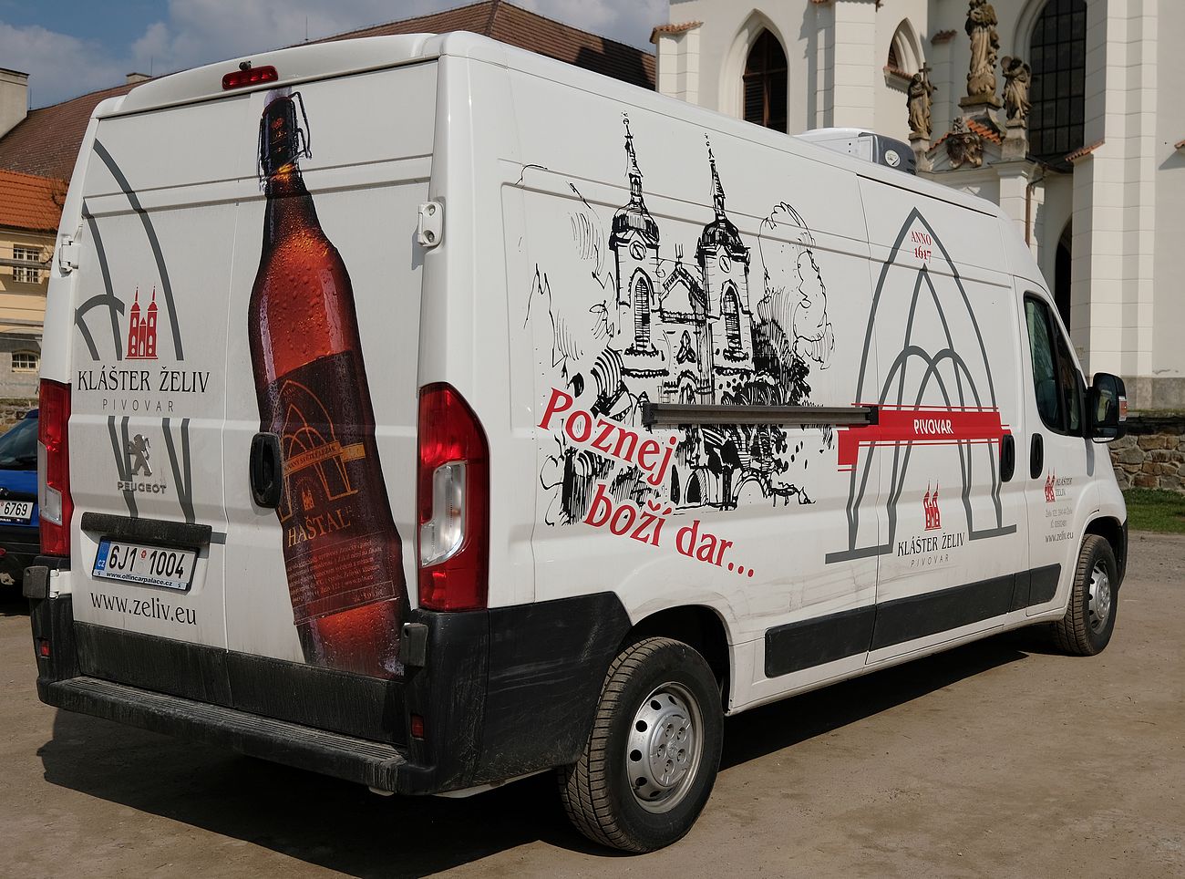

Příspěvekod jirula » 03 dub 2019 12:34
Moni hezkej report,
Ondro de z toho poklid (n)
310319zeliv (1).JPG (244.28 KiB) Zobrazeno 4721 krát
Ohnisková vzdálenost: 11.5 mm
Čas expozice: 1/1100 sec.
Model: X-T20
310319zeliv (2).JPG (259.32 KiB) Zobrazeno 4721 krát
Ohnisková vzdálenost: 22.9 mm
Čas expozice: 1/2900 sec.
Model: X-T20
310319zeliv (3).JPG (309.43 KiB) Zobrazeno 4721 krát
Čas expozice: 1/950 sec.
Model: X-T20
310319zeliv (4).JPG (206.85 KiB) Zobrazeno 4721 krát
Model: X-T20
310319zeliv (5).JPG (237.98 KiB) Zobrazeno 4721 krát
Model: X-T20
310319zeliv (6).JPG (220.65 KiB) Zobrazeno 4721 krát
Čas expozice: 1/680 sec.
Model: X-T20

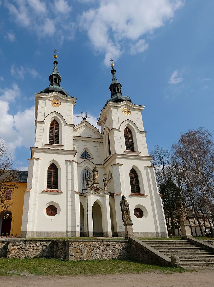

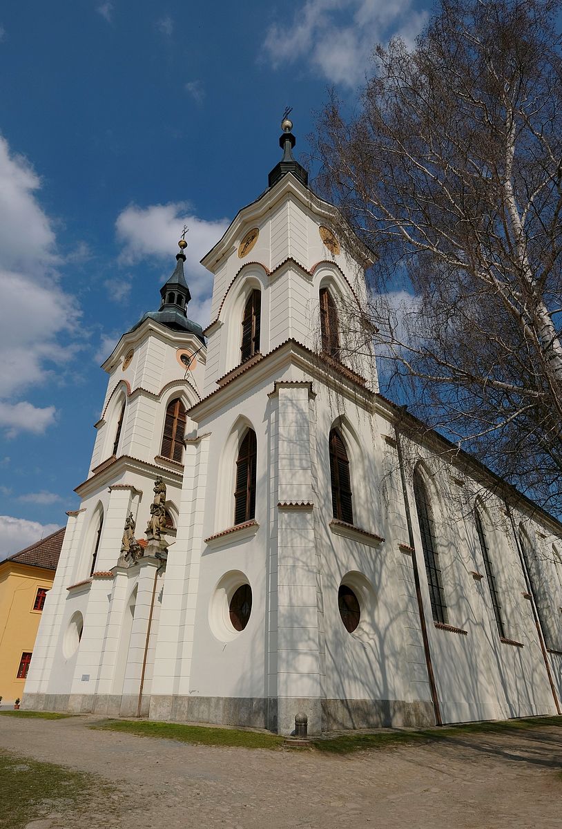

Příspěvekod monikash » 03 dub 2019 14:20
Jiříku, tu 3 jsi fotil na elektronickou závěrku?
Příspěvky: 6240
Příspěvekod jirula » 03 dub 2019 15:14
Moni nevím, proč?

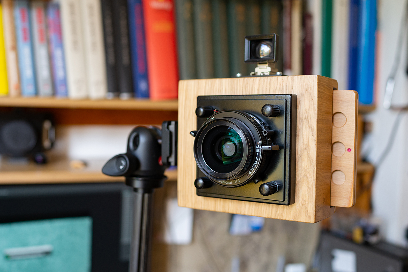

Příspěvekod josef38 » 03 dub 2019 16:17
Bystré oko Standovo si určitě všimne. To je tak, když se jeden poblázní do jiné(ho). :-)
Model: DSC-RX1
Příspěvekod Stanley 900 » 03 dub 2019 16:24
Josefe, máš i Super Angulon 47. Že by? :D
Mate mě 4,5 místo 5,6 :-)
Vlastně Grandagon to je (n)
Rodenstock Grandagon-N 65/4,5 od Škody? :D

Elektronická závěrka dělá větší zkosení svislic.

Příspěvekod josef38 » 03 dub 2019 18:04
Stanley 900 píše:Rodenstock Grandagon-N 65/4,5 od Škody? :D
Stanislave je to tak! Tak to dopadá, když se mužskej zblázní do mladší! Vždyť já jsem kvůli tomu ani pořádně nespal a když jsem to nechtěl odnést zdravotně, musel jsem ho koupit. Naštěstí mi cenu upravili, protože to nebyl komisní prodej, ale byl jejich vlastnictvím. :-)
To jedno clonové číslo navíc byl také jeden z důvodů. Navíc má doma už jednoho bráchu pro 6 x 9 cm ( Apo-Grandagon 35/4,5 ).
Super-Angulon půjde do světa.
