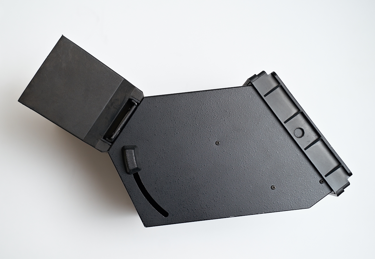

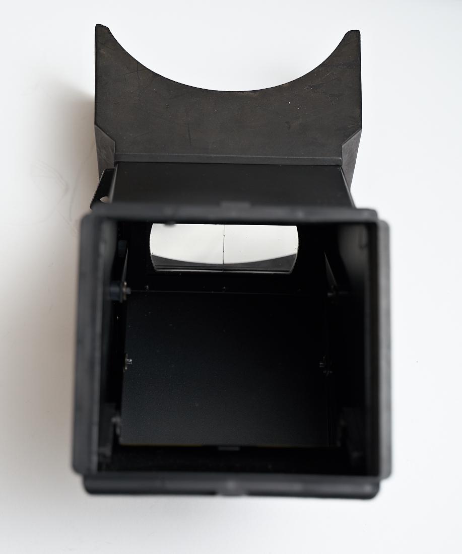

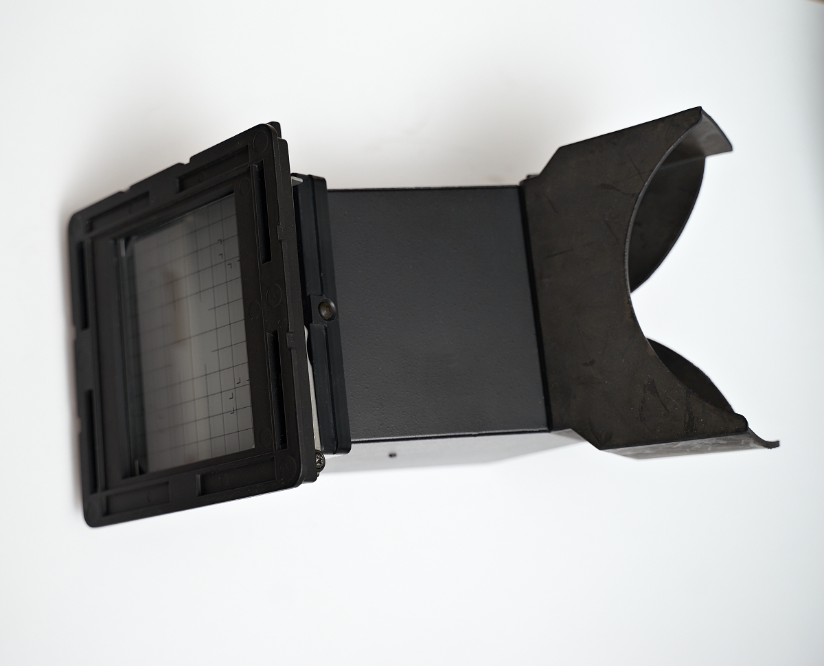

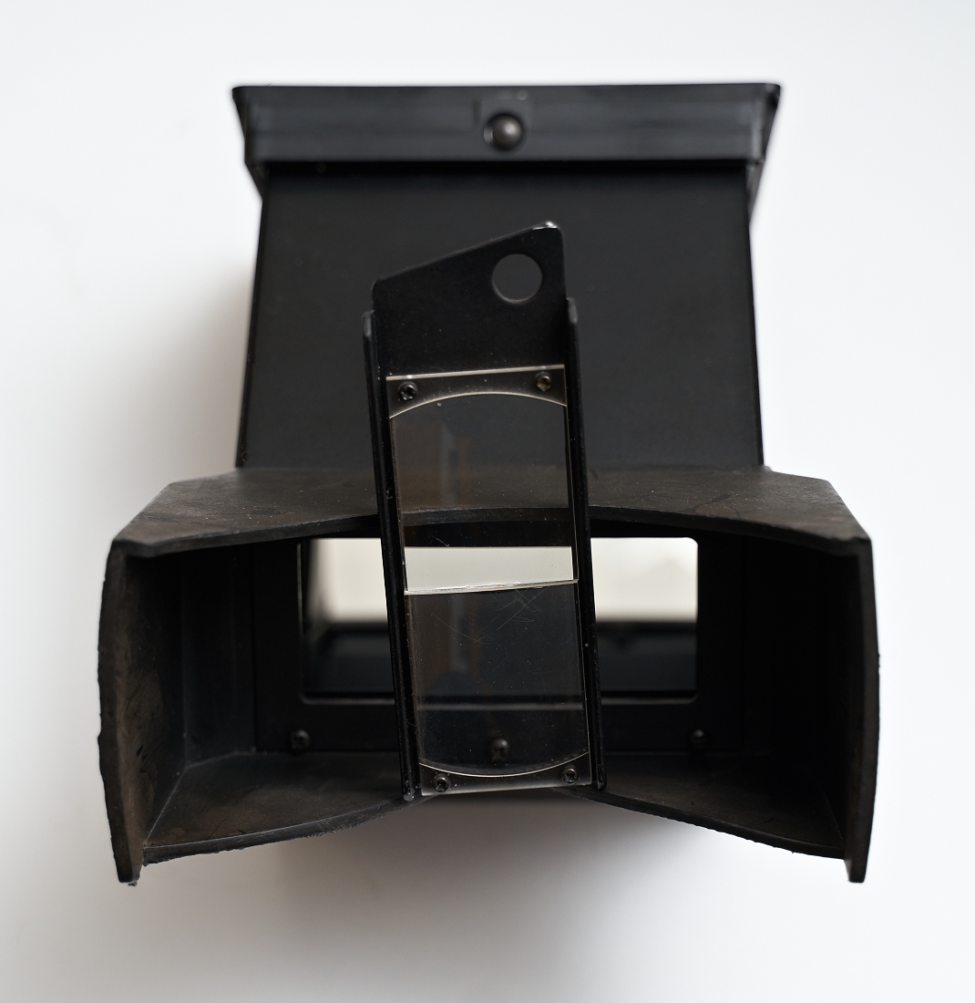

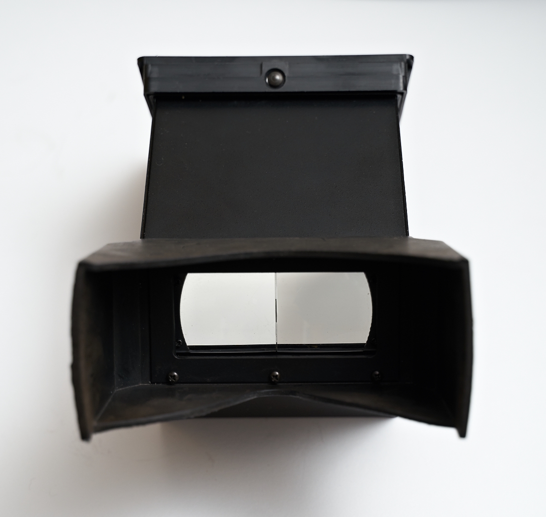

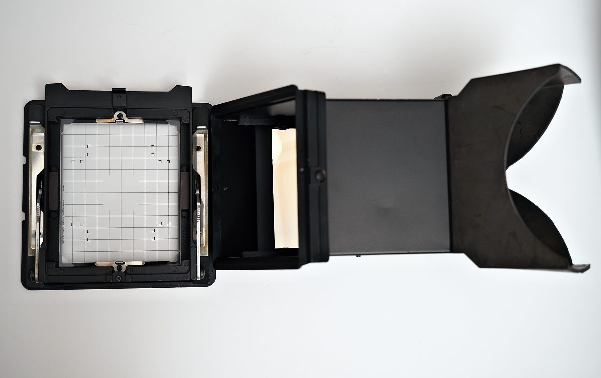

Příspěvekod Stanley 900 » 28 bře 2019 18:53
Je to zrcadlo s náklonem. Souběžně s matnicí je ve spodní poloze a posunem se nechá nastavit třeba pohled zespodu,
nebo když je foťák v nějaké krkolomné poloze.
Pokryje celou matnici, protože je uchycený za vnější rám držáku matnice.
Optika je dvojčočka, odhadem 4,5, až 5 dioptrií.
Dobré je, že se nechá do clony koukat i s brýlemi a tím je to pro každého dle jeho potřeb. :D

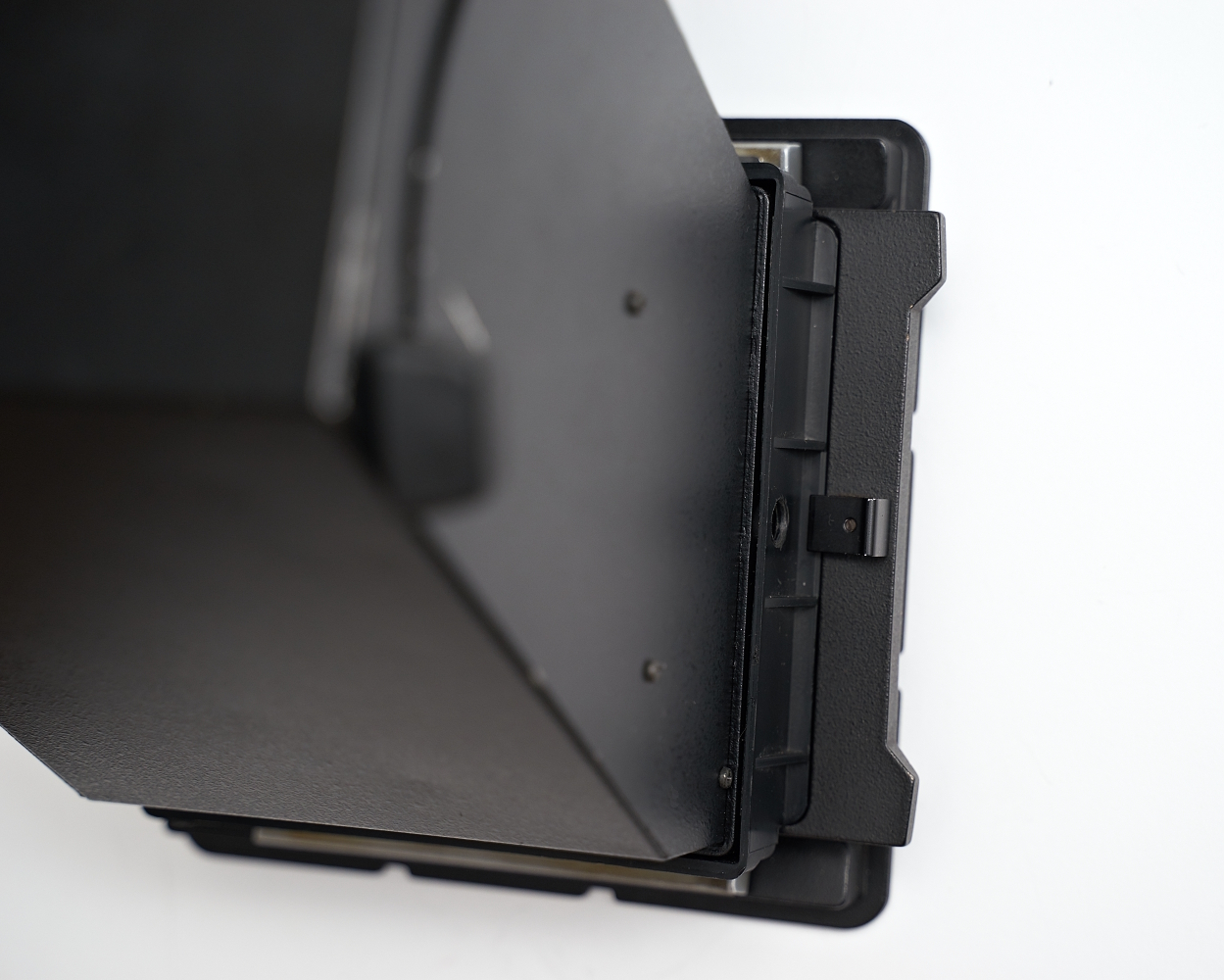

Příspěvekod Stanley 900 » 28 bře 2019 18:55
Uchycení na matnici.

Příspěvekod josef38 » 28 bře 2019 19:06
Stando děkuji Ti, dal jsi si s tím práci, ale proto jsem to i já pochopil! ;)
Teď chápu, že s podobnou šachtou musíš být spokojen! (n)

Příspěvekod josef38 » 28 bře 2019 20:02
Stanley 900 píše:
Akorát nevím, proč to u nás stojí přes 12 tisíc, to by šlo vyrobit za cenu lepšího zrcátka a dvou čoček :-)
Tak to je s více výrobky. Bohužel!
Akorát u toho zrcátka je to trochu náročnější. Musí to být zrcadlo se zrcadlící plochou na vnější straně skla. Vrstva skla by se tady projevila negativně. ( zdvojený obraz )

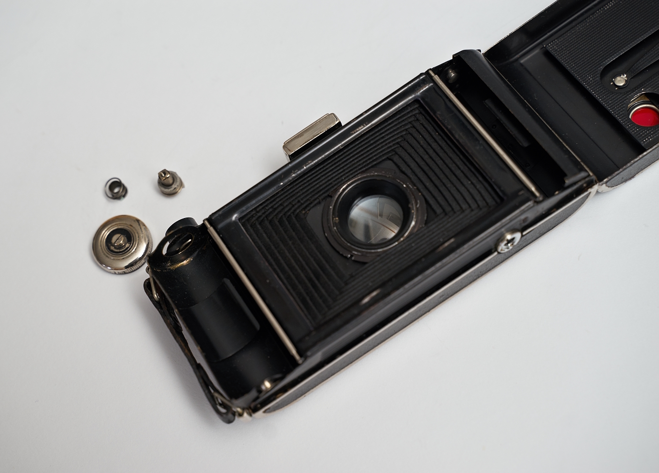

Příspěvekod Stanley 900 » 29 bře 2019 17:54
Zdravíčko. Páni a paní :-)
To je na tom to pěkné, čekat, co z filmu potom vyleze, takové tajemno :-)
U portrétů potom třeba zavřené oči. :D
U Certixe se porouchalo přetáčení filmu venku u Jordána. Pak nešlo povysunou kolečko na vyndání cívky. Musel jsem jí rozzlomit kleštěmi.
Ještě že jsem četl Záhada hlavolamu a umím vyndat ježka z klece. :D
