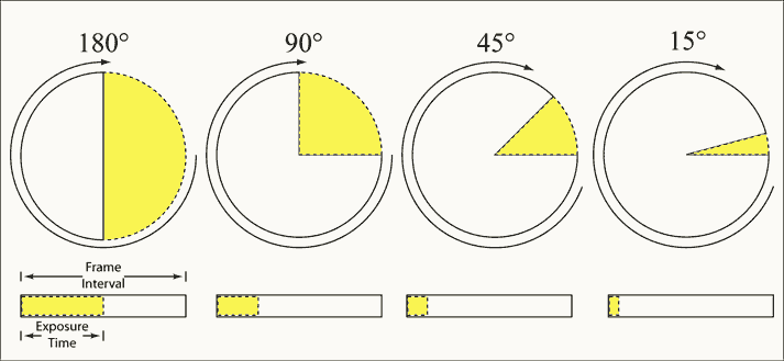

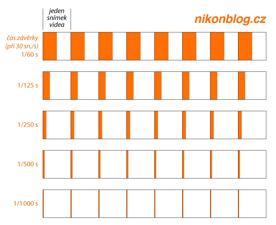

Interference vznikne na pravidelné struktuře, například mřížce, kostkované košili a podobně, když se velikost záběru
a tím i detail mřížky blíží svou velikostí násobku bodů snímače.
Proto taky nebýval v záběrech ze studia nikdo s jemnou kostkou na košili, protože by to v určitém záběru hodilo moaré, interferenci.
Čas expozice, čili doba otevření "závěrky", nebo její úhel, nemá žádný vliv na interferenci při jakékoliv snímkové frekvenci.
Tyhle Black Magic kamery mají od 12,5° po 360°úhel závěrky, libovolně nastavitelné pro všechny snímkové frekvence.
Záleží na stylu videa, jaký čas/úhel závěrky, se použije.
Pod pojmem "úhel závěrky" se rozumí rotační závěrka z mechanických kamer a nebo promítaček.
Při natáčení je to logičtější, než hodnota v čase, jako při focení.
Krátký čas - malý úhel závěrky, vede v pohybu ke strobo efektu.
Dlouhý čas - velký úhel závěrky, vede v pohybu ke smooth efektu, rozmazání pohybu.
Kamera může natáčet s 360°závěrkou, to je například 1/50s při snímkové frekvenci 50 fp/s.
Není problém ani 1/60s při 50 snímcích. opačně to logicky nejde, aby 60ti snímkové video mělo čas expozice 1/50s.
To by muselo dva snímky spojovat a výsledek by byl jako 30ti snímkový. Podobně funguje i Canon XM2, kde na 50 snímcích
jde natáčet jako na 12 snínků a čtyři snímky se spojí, ale u mechanické kamery to možné není a proto ani cinema kamery a foťáky
v režimu video, nemají delší čas expozice, než je snímková frekvence, což je nanejvýš 360°závěrka.
Foťáky často nemají ani to, nanejvýše 180°, což je například 1/50s při 25 fps. nebo 1/100s při 50 snímcích.
čas expozice video.jpg (91.4 KiB) Zobrazeno 5197 krát
