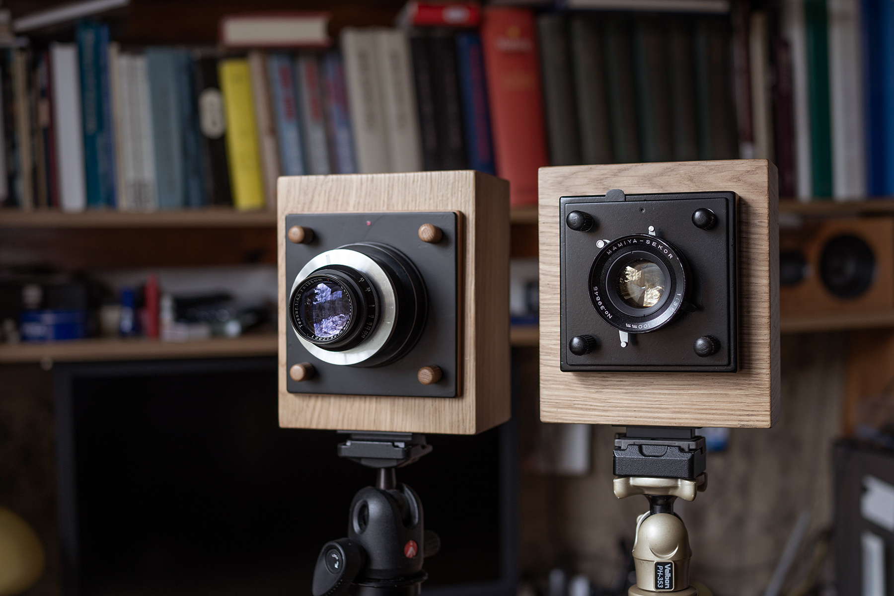

Proč né. Ale zaneřádíš si jí. Přece jen není k tomu uzpůsobená a ze všech jejich skulinek jí nevypláchneš. Určitě bych se nejvíce bál stop po ustalovači.
Zato my jsme stále ještě ve stavu slibného očekávání.
Ten praporek za objektivem Mamiya 100 mm ( náhražka místo SA 65mm ) je vložená destička, která bude objektiv zaostřovat v tomto případě na na 5m. Na něm bude vzdálenost vyznačena. Těch destiček bude víc, než seženu helicoid, ale shánět se po něm moc usilovně nebudu. Myslím, že tento systém mi vyhoví lépe. Stejně z těch širokáčů se na matnici moc spolehlivě zaostřit nenechá a toto bude přesnější. Místo ostření potom poslouží nohy a odhad vzdálenosti. A krajinky, ty budou jednoznačný. ( hyperfokál )

Ten Sekor je objektiv fotící a nebo ostřící? Pokud je z klasické dvouoké.
Uvažuji o posunu v kolejničce a tím by se vešel rozsahem s 47mm i 65mm a delší.
A / nebo, na soustruhu udělat "ostřící trubku" s levým i pravým vnějším závitem a uprostřed ostřící prstenec vyvýšený a nebo tyčka.
Tím se nechá nastavit dost velký rozsah.

Příspěvekod josef38 » 10 bře 2019 15:32
Stanley 900 píše:Josefe, máš to perfektní (n)
Ten Sekor je fotící a je tam jen aby ucpal díru a je z Mamiya press 23. ( 6 x 9 cm )
Nemám pro něj uplatnění a kdybys o něj měl zájem, je Tvůj. Jen za symbolickou cenu. ;)
Příspěvekod Stanley 900 » 10 bře 2019 16:27
Tak ten vypadá dobře, to je tedy 3,5. A jakou má závěrku? Myslím Copal, Compur, nebo jinou :-)

Příspěvekod josef38 » 10 bře 2019 16:36
Stanley 900 píše:Tak ten vypadá dobře, to je tedy 3,5. A jakou má závěrku? Myslím Copal, Compur, nebo jinou :-)
Tento má SEIKO, je to Japončík. A časy jsou v pořádku. I dlouhé.
Příspěvekod Stanley 900 » 10 bře 2019 16:42
Tak ten je pěknéééj :-)
Vykreslí tedy 6x9.
