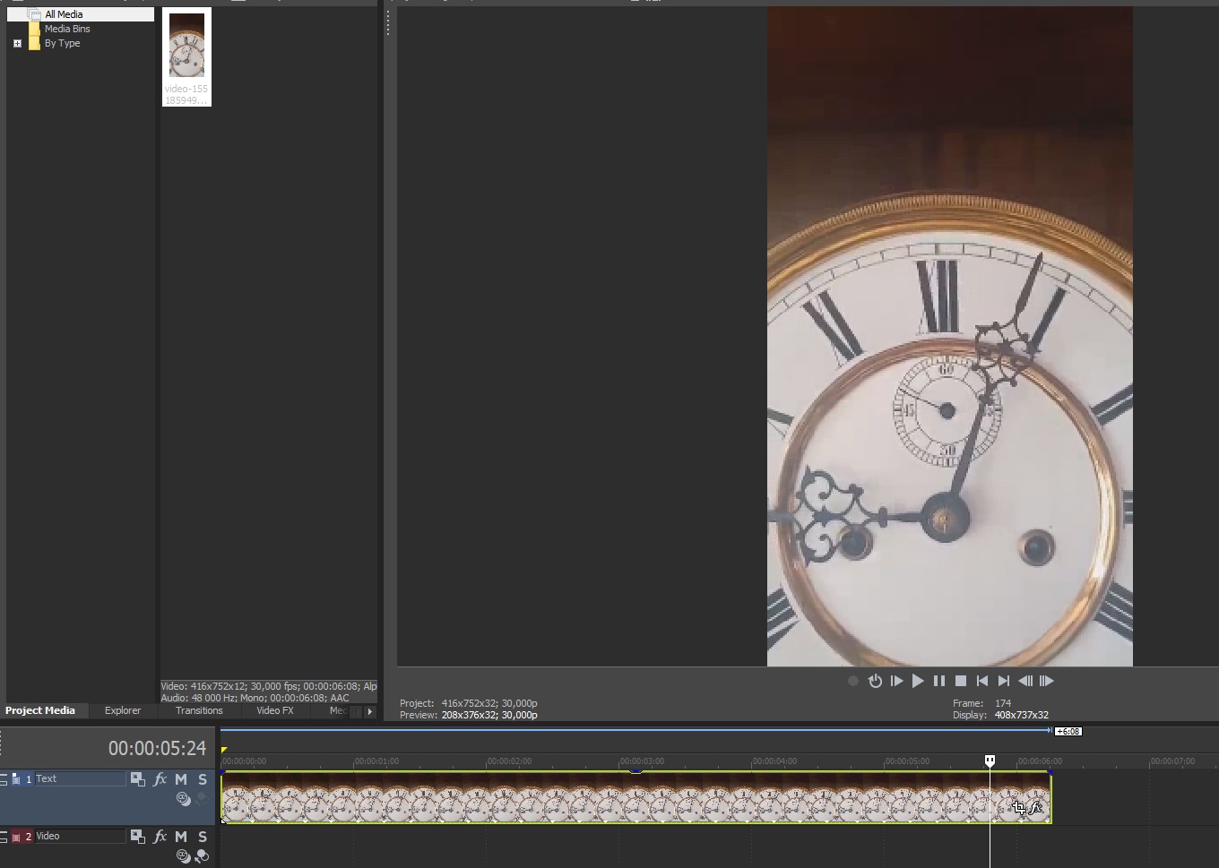

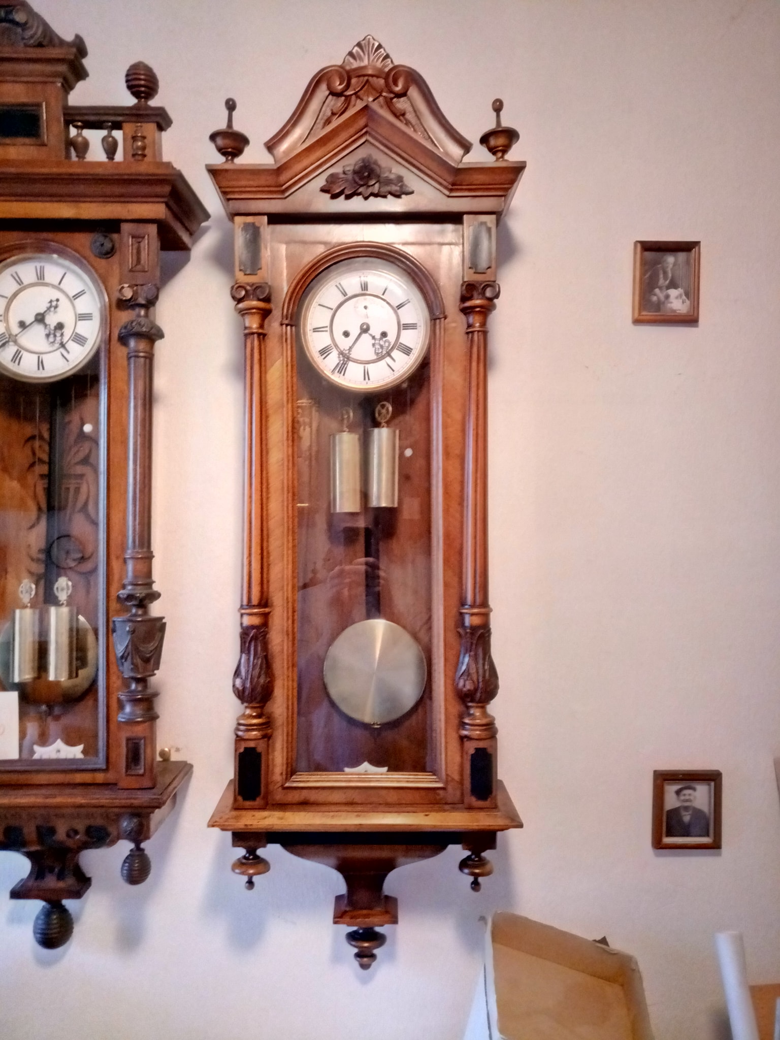

Ahoj dobronáladnici. Jste zde samí chytří lidi, prozraďte mi někdo, jestli je možné, aby byla u pendlovek ( 3/4 vteřinový krok ) vteřinovka s vteřinovým krokem. Posílám na ukázku video této vteřinovky a zároveň dotyčné hodiny. Mám pocit, že do hodin je přibastlený quarz strojek pro tuto vteřinovku. Díky za nápovědu. :D
http://www.uschovna.cz/zasilka/KRMMNVKFBF62H9EZ-UF7/

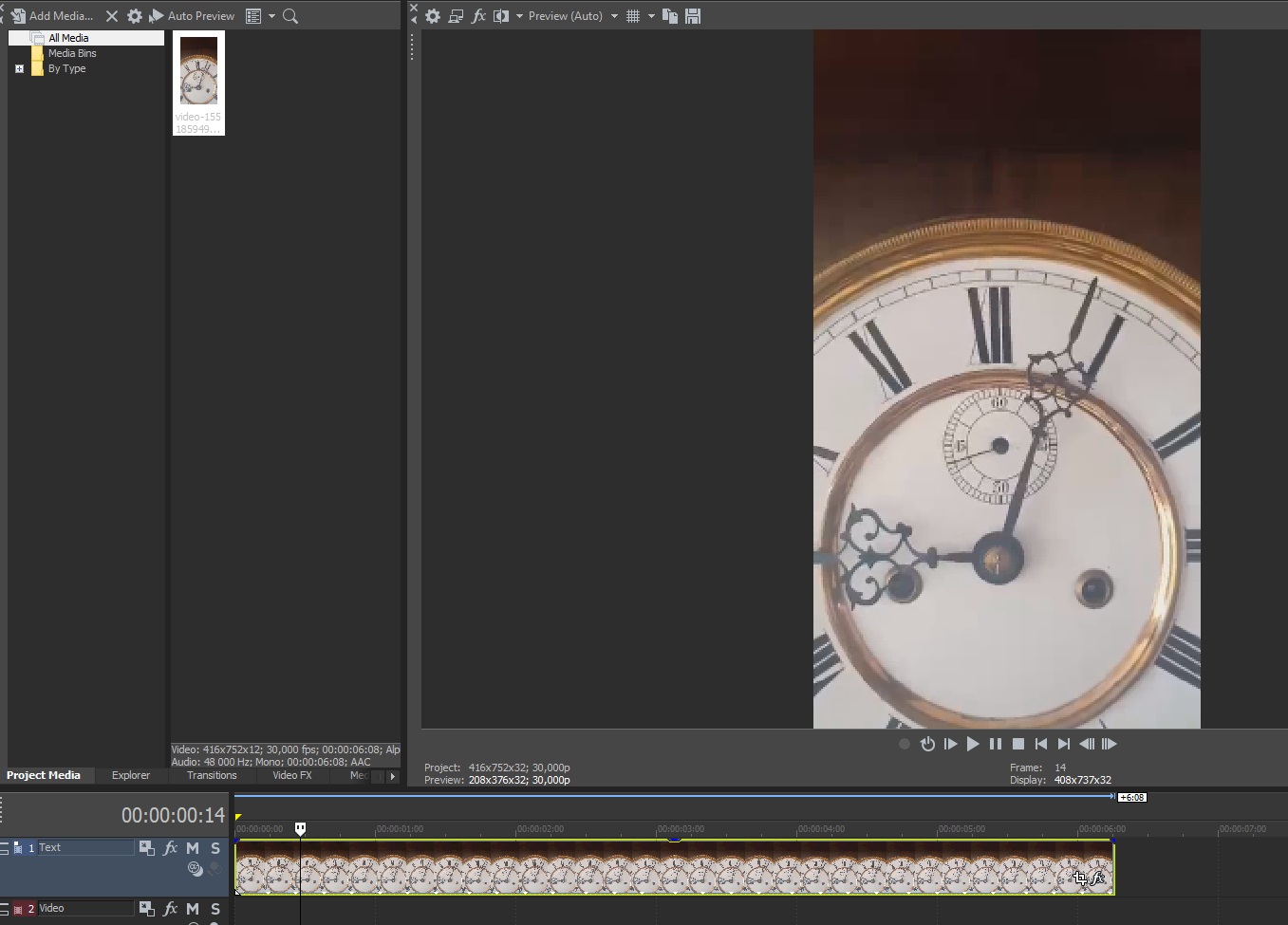

Příspěvekod Stanley 900 » 07 bře 2019 10:59
Josefe, myslím, že to možné je, když bude kolečko vteřinovky mít převod z kolečka kyvadla 3:4 :-)
Tak znova.
Za pět a čtvrt sekundy to ujede 7 sekund na vteřinovce.
Což je jako 21 sekund na 28 sekund, tedy o čtvrtinu rychlejší.
Příspěvky: 9270
Příspěvekod josef38 » 07 bře 2019 12:18
Stando, to jsem si myslel také. Jenomže vteřinovka by nesměla skákat po jedné vteřině. Co skok, to kyv kyvadla. Takže stále nechápu. Nebo jsem tak natvrdlej? :D
Příspěvekod Stanley 900 » 07 bře 2019 12:21
Nejsi, je to opravdu o čtvrtinu rychlejší a ne tedy po jedné sekundě, ale po třičtvrtě jeden skok ručičky vteřinovky.

Příspěvekod josef38 » 07 bře 2019 12:30
Je u toho videa slyšet tikání. Neměl jsem možnost ničím změřit čas tikání, nebo skákání ručičky. Je to bohužel krátký záznam. Ptal jsem se prodejce na vše možné a hned odpověděl. Na dotaz vteřinového kroku však mlčel. Tuším z jeho strany podraz.
https://www.facebook.com/profile.php?id=100010155212751
Mám tušení, že použil ciferník i hodiny z hodin s vteřinovým krokem. Přibližně metrové kyvadlo, to ale ty hodiny nemají.
Příspěvekod Stanley 900 » 07 bře 2019 12:37
Josefe, proto jsem to dal na časovou osu a jsou tam vidět jednotlivé snímky a i, jak během tří snímků se ručička posune.
Od ustálení při třetím snímku po přeskočení na 42. sekundě, po ustálení na 49. sekundě, to není 7s videa, ale pět a čtvrt,
jak je vidět i podle počtu snímků na časové ose.
Takže spíše věřím reálným parametrům videa, protože to okecat nejde, že by šlo nějak zrychleně.
Leda že bys to nahrál v nějakém režimu časosběru o 1/4 pomaleji.
Příspěvky: 9270
Příspěvekod Stanley 900 » 07 bře 2019 12:39
"Hodiny... Vyrobeny byli ve Freeburgu" taky o něčem vypovídá :-)
Příspěvky: 9270
Příspěvekod josef38 » 07 bře 2019 12:40
Stando, už jsem mu odpověděl:
"Mistře hodináři, vraťte ciferník se stojem do hodin s vteřinovým kyvadlem a vše bude OK. Jinak to beru, jako nekorektní informace. Mějte se hezky a už ani neodpovídejte. Děkuji."
Příspěvekod Stanley 900 » 07 bře 2019 12:43
To je expert přes hodiny? :-)
Příspěvky: 9270
Příspěvekod josef38 » 07 bře 2019 12:45
Stanley 900 píše:To je expert přes hodiny? :-)
Tvrdí to o sobě. Spíše se tím ale přiživuje a to dost neseriozně. (y)
Ty hodiny mi totiž nabízel. proto ten můj zájem o ně. ;)
Příspěvekod Stanley 900 » 07 bře 2019 12:47
A video jsi natočil tedy u něj a ne doma
