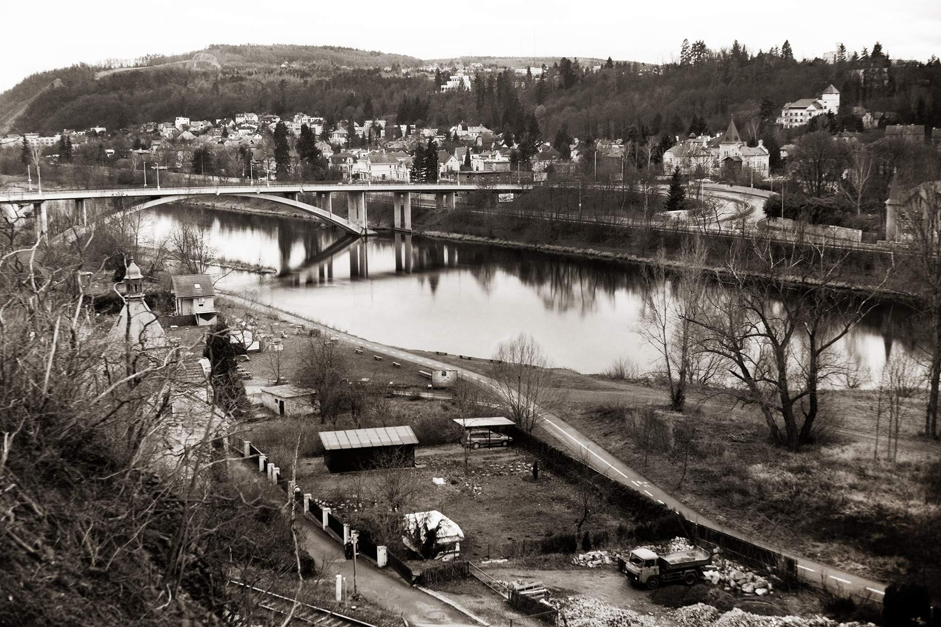

Příspěvekod josef38 » 28 led 2019 19:25
Tak první s ND filtrem (400).
Omylem jsem nezaclonil na požadovanou clonu, takže na plnou díru. Naštěstí je film dostatečně pružnej, takže přeexpozici o 2 EV hravě zvládl.
Příspěvekod Stanley 900 » 28 led 2019 21:20
Josefe, pěkné. To je Foma 100?
Nepostavíš si závěrku centrální? :-)
Příspěvky: 9270
Příspěvekod josef38 » 28 led 2019 21:33
Stanley 900 píše:Josefe, pěkné. To je Foma 100?
Stando, není to úplně ono. Trochu jsem zazmatkoval, manželka čekala v autě, kolem mě frčely také auta a já spěchal. Nevychutnal jsem si tuto fotku a moc se mi nevyvedla. Ale mám odzkoušeno, že hustota ND filtru ( 400 ) asi odpovídá skutečnosti. Tady byla při tomto filtru expozice 15 sec. Proto také na snímku nejsou vidět žádná auta a lidičky.
Zítru budu pokračovat a hlavně vyrazím sám, budu na to mít více klidu.
Hlavně že to mám na koho svést, že? :D

Jo, je to FOMA 100, R09, 1 + 50, 8 minut.
Expozice 15 sec, clona 4,5 ( měla být 8 )

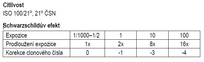

Příspěvekod Stanley 900 » 28 led 2019 21:46
No počkéééj a máš tam správně započítaný posun expozice kvůli Schwarzshildovu efektu? :-)
Podle mě nemáš o 2 EV přeexpozici, ale naopak díky Swsch efektu mírnou podexpozici při těch 15ti s.
Sw sch 100.jpg (35.42 KiB) Zobrazeno 3735 krát

Příspěvekod josef38 » 28 led 2019 21:49
Stando, vím co myslíš, ale v této fázi to pro mne ještě nehraje takovou roli.
Ale také k tomu časem dojde, zatím jen laboruju s zkouším bedýnku. K vážnější fotografii jsem se ještě nedopracoval. :D
Ale s tím Schwarzschildovým efektem máš plnou pravdu a přiznám se bez mučení, že jsem ho poněkud opomněl. ;)
Naposledy upravil josef38 dne 28 led 2019 21:57, celkově upraveno 1
Příspěvekod Stanley 900 » 28 led 2019 21:52
To je v pořádku, ale v podstatě jsi odcloněním kompenzoval ten efekt, takže to nebyla chyba :-)
Příspěvky: 9270
Příspěvekod josef38 » 28 led 2019 21:59
Stanley 900 píše:To je v pořádku, ale v podstatě jsi odcloněním kompenzoval ten efekt, takže to nebyla chyba :-)
Asi tak nějak. Máš pravdu, kaju se, že jsem na to nemyslel. ;)
Příspěvekod Stanley 900 » 28 led 2019 22:18
Ono právě u filmů, je potřeba s tím počítat, to je odlišnost od digitálu, kde se prodloužení doby expozice projeví předvídatelně,
ale u konkrétního filmu se musí počítat s tím prodloužením, nebo odcloněním, protože film delší expozicí čím dál "míň vstřebává" světlo.
Kratší, než tisícina, se musí taky kompenzovat odcloněním.
Ale myslím ta Fuji, teď nevím, jestli diák, nebo barevný negativ, ten efekt nemá :-)
Příspěvky: 9270
Příspěvekod josef38 » 28 led 2019 22:30
Stando, znám tento efekt, respektoval jsem ho hlavně u nočních snímků, kde se také používaly dlouhé časy. Ale nějak jsem na to zapomněl. U barvy jak to je nevím, ale snad by to mělo být stejné.

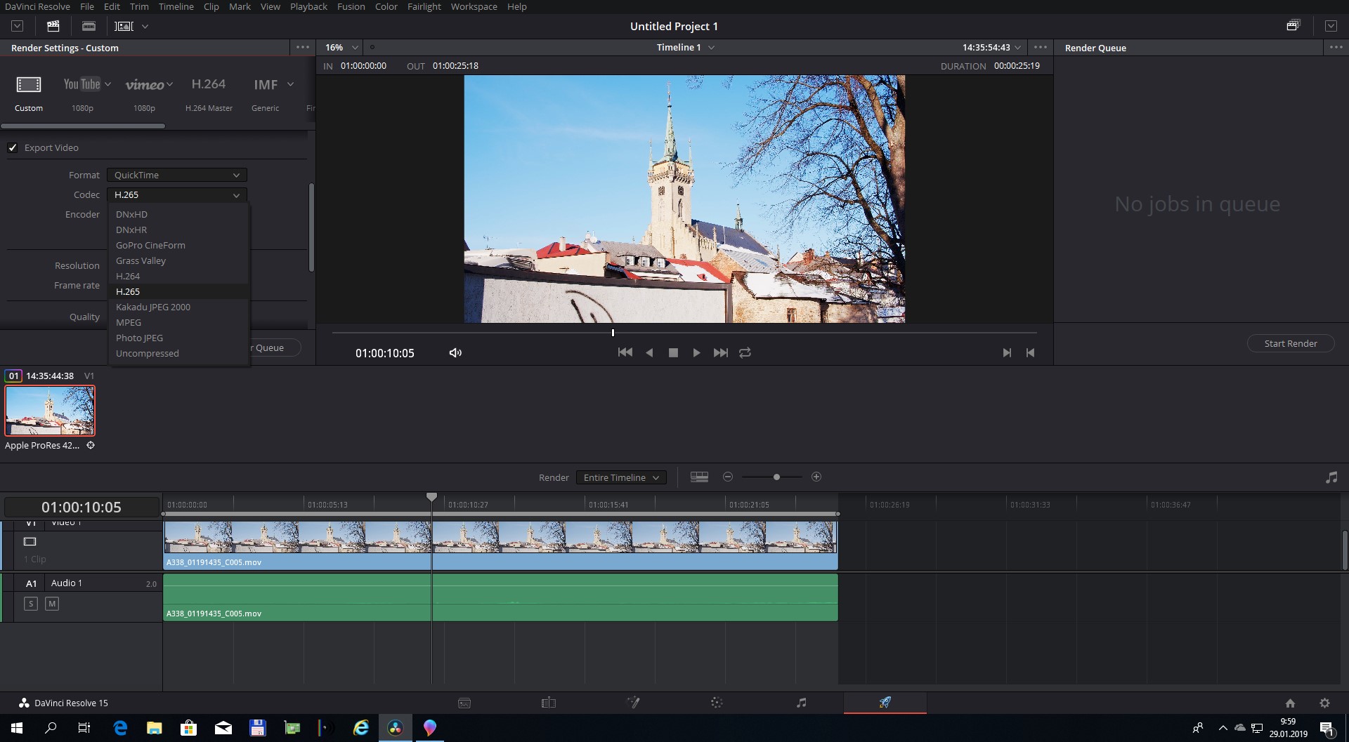

Příspěvekod MONYS » 29 led 2019 10:11
Standa napsal:Ta verze ke kameře má h.265?Ano má.Má to i můj SW Edius .Viz obr.
Ten monitor bych použil jako odkuk ke Cinema kameře, ten stávající displ. mě nevyhovuje.Jinak samo že jako rec. pro GH5.Na ukázku jsem se koukal ale má 8 bit.10BIT nepřelouskl tvůj přehrávač?
