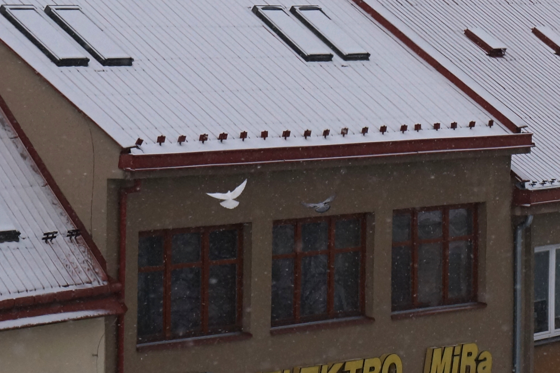

Příspěvekod monikash » 25 led 2019 09:18
Nasněžilo nám až po střechu. :D

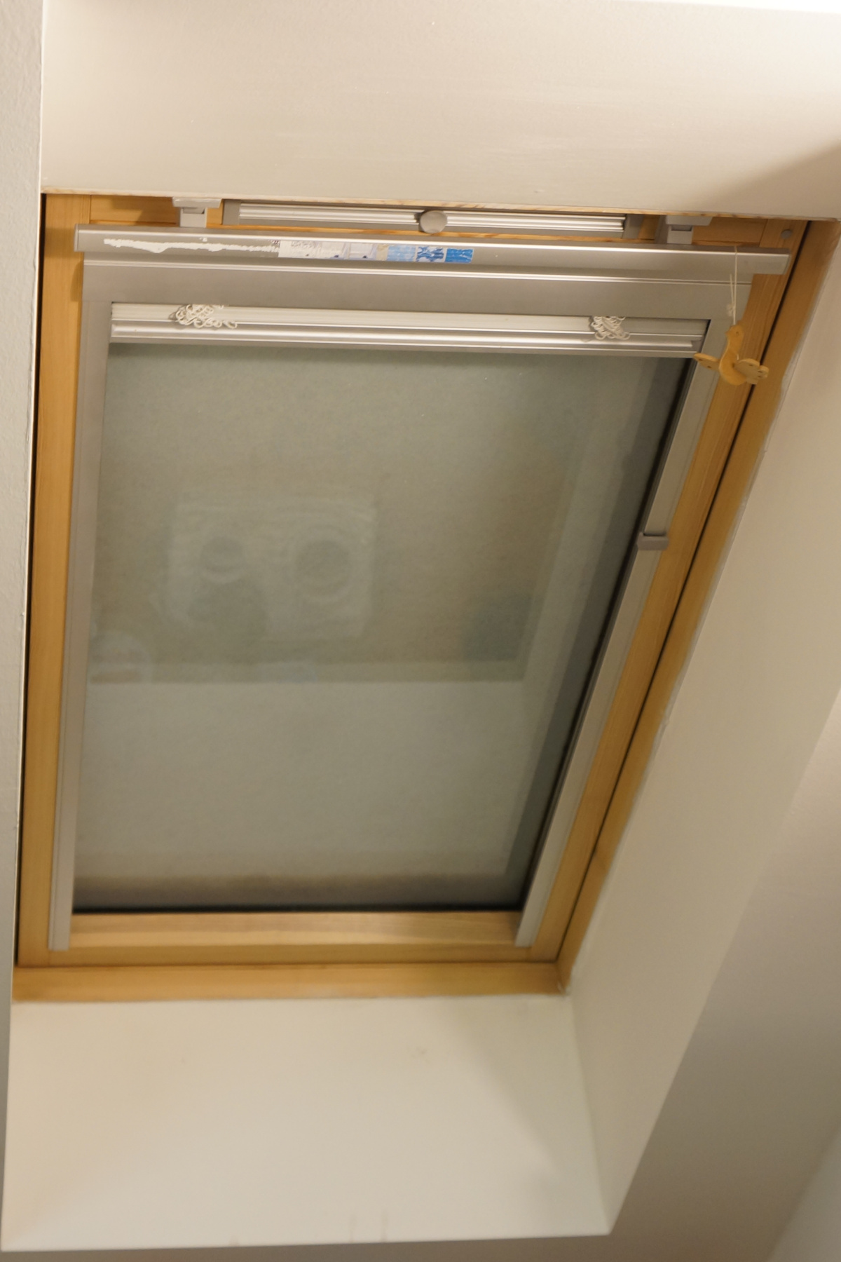

Příspěvekod monikash » 25 led 2019 13:26
2 nudle na okně.

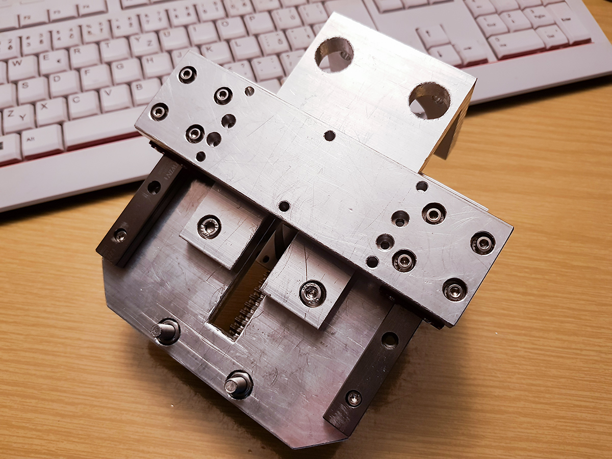

Druhý předělávaný profil hotovka. Teď mě čeká předělávka té pásoviny co leží nahoře... (a pak už jen tři větší a nejsložitější profily)

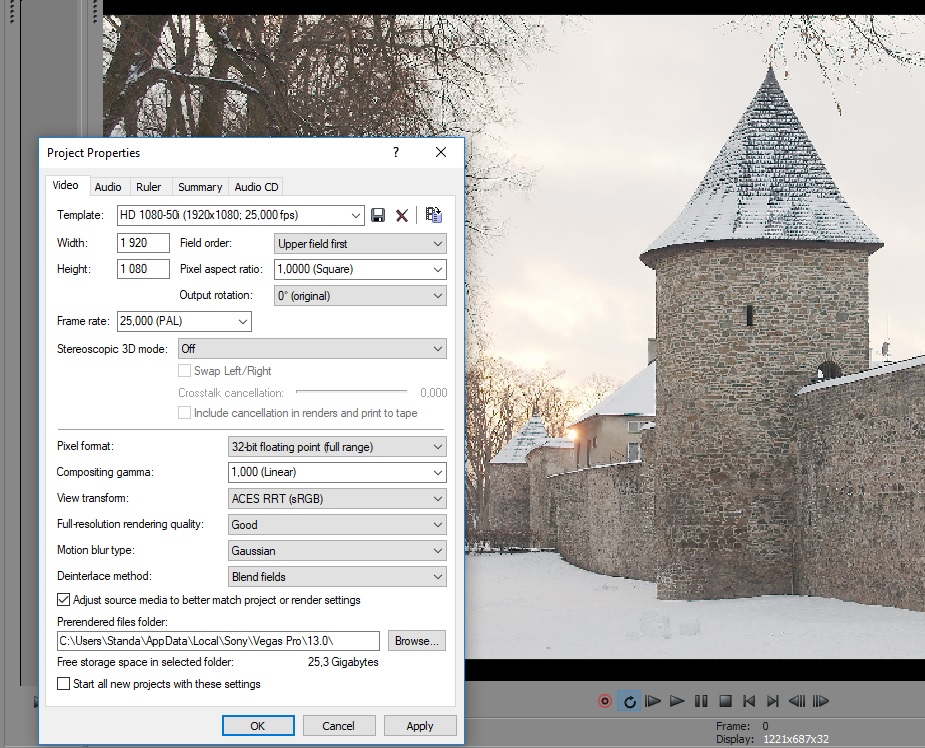

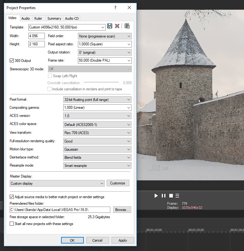

Příspěvekod Stanley 900 » 26 led 2019 19:10
Milane, udělám stejné rozlišení 4096 x 2160, 10 bit HEVC, ale nepřehraje to ten přehrávač, vidí sice parametry, ale obraz je černý.
Přehrávač je na Ultra HD a ne na pravých 4k.
Zkusím zmenšit na formát UHD, ale se stejným poměrem stran.
Ten BluRay přehrávač, který máš, je UHD, nebo 4k?
Vegas 16 Pro má plnou podporu i HDR.

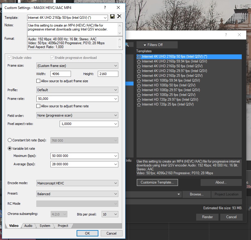

Příspěvekod Stanley 900 » 26 led 2019 23:02
Tak to hraje i 4096 x 2160 50 snímů z přehrávače, ale problém je s videem z Vegasu nastaveném jako QSV, rychlé sync video
součástí procesorů Intel i5 a i7.
Sice to je Quick, ale k prdu kvalita, nepoužitelné. Musí se určitě místo tohohle defaultně nastaveného blbince nastavit
Mainconcept HEVC a soubor je sice větší, ale ve výborné kvalitě.
A ten přehrávač asi pozná limit datového toku, protože přepne u plného 4k 50 s datovým tokem 27 000 kbps svůj výstup
na 1080p 4:2:2, nebo 4:4:4, podle aktuálního nastavení rozlišení v Menu, kdežto ta mazanice s tokem 13 000 zůstane na 4k 50 4:2:2.
Každé rozlišení výstupu přehrávače má totiž svoje samostatné nastavení a limity od - do.
A tím, ajk přehrávač přepne výstupní velikost asi podle datového toku, tak se mění i bitová hloubka výstupu.
Jinak HDMI 2,0a má certifikaci HDR 4k 50/60p 10 bit.
Před tím to nehrálo kvůli nepodpoře barevného profilu REC 2020 a to ani v počítači.
Ale já na to přijdu, aby byl výstup kompatibilní i ve 4k 50p 10 bit, přehrávač podporuje až 100 MB/s 10bit, ale nepíšou, jestli 4:2:0,
nebo 4:2:2, to je možná ten problém potom ve spojení s datovým tokem.
Takže snížím a vyzkouším.

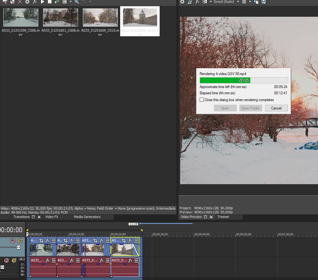

Příspěvekod Stanley 900 » 26 led 2019 23:18
Nastavením projektu jako 8bit per pixel, místo 32bit plovoucí čárka full rozsah, zmizne logicky HDR možnost, protože nejdou
nastavit rozšířené barevné profily, nutné pro specifikaci HDR.
Pak je nastavených 10bit místo 8 bit na výstupu jen na eliminaci artefaktů a ne na barvy jako takové.
Aspoň to ale. Asi jako použití záznamu z Nikona na Hyper deck do ProRess.
