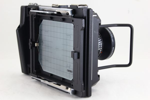

Na tady tom malém rozlišení nelze přesně soudit, ale sklo na A7 má menší aberaci (ve větvoví nad tím zázrakem nahoře vlevo) než ten scan. Jinak je to srovnatelné 8-) (na tady těch zmenšeninách nevhodných ke srovnání, opakuji pro sichr) Nebo mi unikla nějaká jiná přednost?

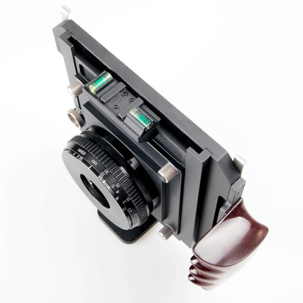

Josefe, to chci taky něco podobného vytvořit, z toho co mám, asi na ten 65mm, aby to nevyšlo dlouhé :-)
Luisi, tak to by chtělo nějakou stavěcí tyčku z trubky a kulatiny v sobě, na zafixování polohy.
Tady to nehrozí, vzdálenosti sedí přesně jak v držáku s matnicí, tak v kazetách, při náklonu by to bylo rozostřené dole na fotce víc.
Ještě zkusím s druhou rollkazetou a s plochými.
ODS Eda, co proti čemu jakou má přednost?

Příspěvekod ODSakEda » 04 pro 2018 23:07
Stanley 900 píše:..... ODS Eda, co proti čemu jakou má přednost? .....
No, asi jedna fotka byla z A7 a druhá z celulouidu? Nebo co to máš za bazmek na tom stativu? A myslel jsem to tak, že se mi technicky více líbila ta z A7 8-) Tak nač ten bazmek? :shock: Jen zábava? :D
Příspěvekod josef38 » 05 pro 2018 05:04
ODSakEda píše: No, asi jedna fotka byla z A7 a druhá z celulouidu? Nebo co to máš za bazmek na tom stativu? A myslel jsem to tak, že se mi technicky více líbila ta z A7 8-) Tak nač ten bazmek? :shock: Jen zábava? :D
To přece nemůžeš z této velikosti fotografie poznat. ;)

Stanley 900 píše:Josefe, to chci taky něco podobného vytvořit, z toho co mám, asi na ten 65mm, aby to nevyšlo dlouhé :-)

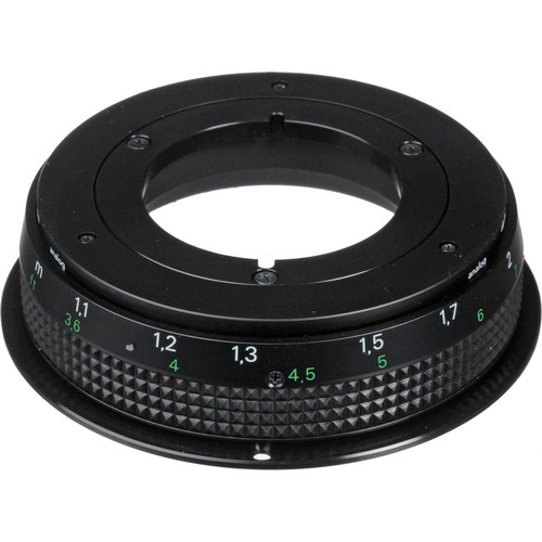

Stando, to je rozumný. Jen vidím problém s ostřením. Nebo máš tu pětašedesátku v ostřícím kroužku? Další možnost je, objektiv usadit tak, aby byl zaostřen fix na nekonečno. Používal bys ho pouze na krajinky. To by Tě ale asi brzo omrzelo.
Příspěvekod Stanley 900 » 05 pro 2018 10:53
Na dotaz ohledně bazmeku, na co to je dobré, snad ani není potřeba odpovídat... :-)
Josefe. Ostření by bylo mezikusem, podobně jako to mají některé vyráběné typy z těchto dílů. určených pro kardan.
Možností je více, jak to udělat.

Příspěvekod ODSakEda » 05 pro 2018 11:42
josef38 píše:
Sak jsem to i podotkl a nesoudim rozlisovaci schopnost a pod., ale aberaci z bazmeku vidim i na zmenseninach :-(

Příspěvekod Stanley 900 » 05 pro 2018 11:57
Milane, nemají tam v popisu napsané 12, 16 a 19V, ale podle obrázku to má.
ODS: kde tu aberaci vidíš a jakou barvu? Modrá tam není nikde, jiná taktéž ne.
Ani ve velikosti 1:1 7790x5346. Navíc ty větvičky jsou na filmu mimo hloubku ostrosti, tak by se aberace projevila spíše,
než na zaostřeném detailu. Projevila by se sférická aberace, za zaostřenou rovinou zeleně, před zaostřenou fialově.
Jako vada objektivu by aberace byla modrá.
Zatímco se Sony jsem na ty stromy ostřil, tak na nich sférická aberace ani nemůže být.
A zrovna ta padesátka 1,4 na kontrastních záběrech modrou aberaci má už při mírné přeexpozici.
Symmar jí nemá, jenom sférickou, jako i jiné objektivy, například všechny portrétní D od Nikonu.

Příspěvekod josef38 » 05 pro 2018 12:33
Stanley 900 píše:Na dotaz ohledně bazmeku, na co to je dobré, snad ani není potřeba odpovídat... :-)

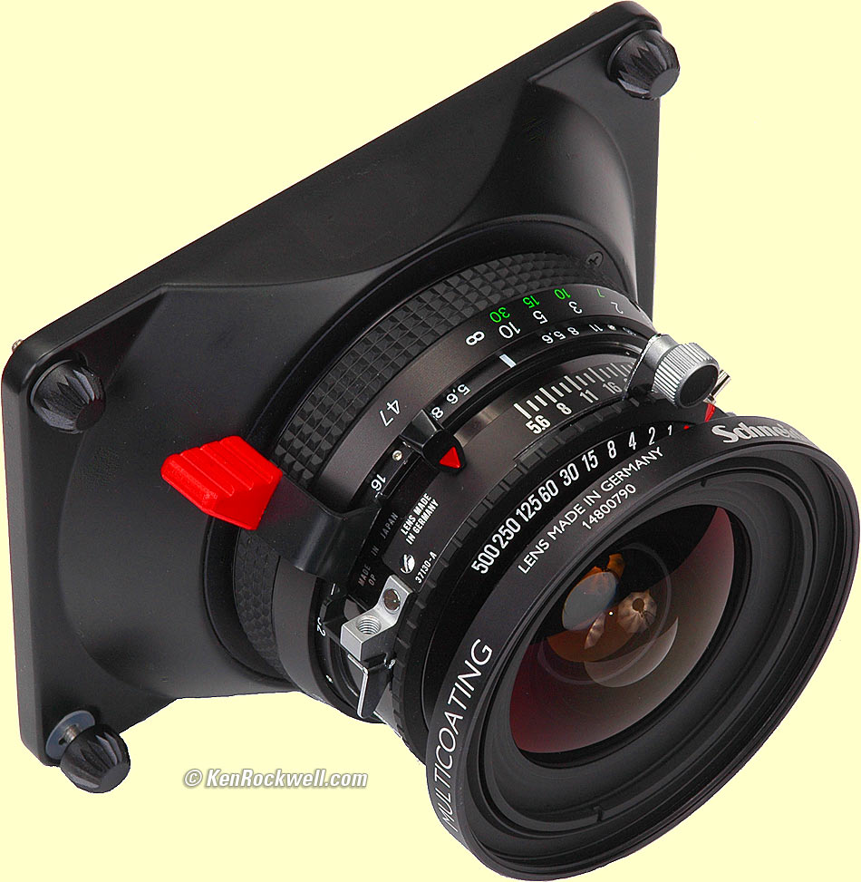

Stando všechny ty objektivy, co jsi ukázal v posledním příspěvku jsou s ostřícím kroužkem, už origoš. Na př. můj APO-GRANDAGON 35/ 4,5 se dodává bez ostřícího kroužku, ale i v ostřícím kroužku. Cena tomu potom pochopitelně odpovídá. Usadit ho do jiného ostřícího kroužku by šlo také, ale už třeba hrozí vinětace při krátké vzdálenosti zaostření a navíc Ti nebude sedět stupnice zaostření.
Příspěvekod Stanley 900 » 05 pro 2018 12:44
To bylo jen na ukázku, že z toho staví i tyhle kamery, někde mám uložené i s mezikusem, kterým se ostří s objektivy bez vlastního ostření.
Stupnice se nechá "ocejchovat" přesně podle zaostření s digitálem místo filmu a v terénu mít dálkoměr :D
Napadlo mě udělat jinou redukci na Sony A7, než jsem narychlo udělal na zkoušku objektivů.
Aby snímač byl ve stejné poloze, jako film a bude kontrola ostření úplně přesná :-)
Příspěvky: 9270
Příspěvekod josef38 » 05 pro 2018 12:46
Stanley 900 píše:To bylo jen na ukázku, že z toho staví i tyhle kamery, někde mám uložené i s mezikusem, kterým se ostří s objektivy bez vlastního ostření.
Jestli to Stando najdeš, dost by mě to zajímalo. Dík.

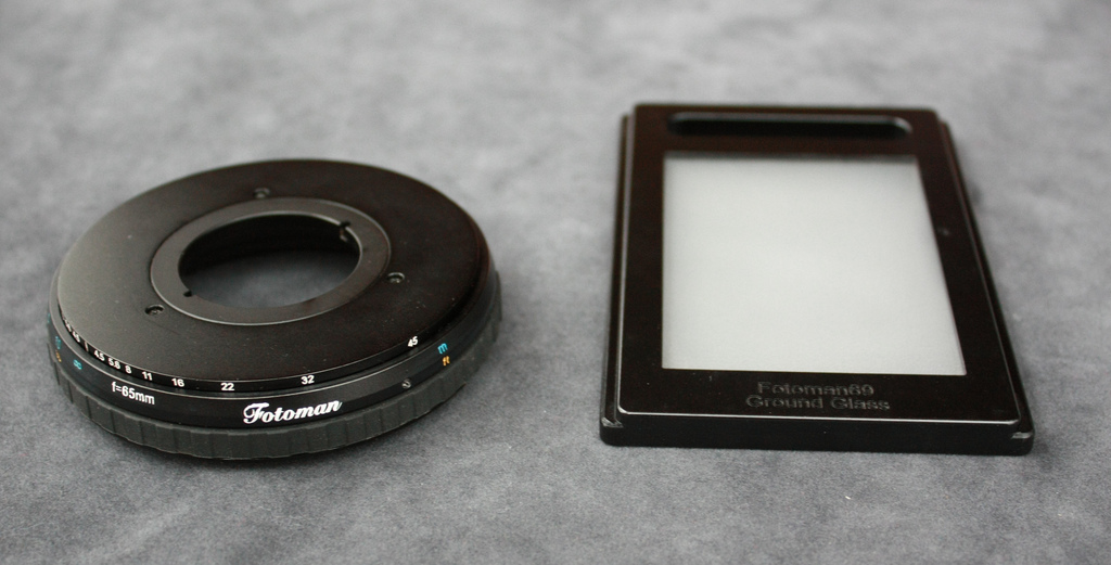

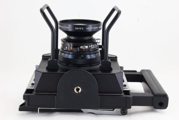

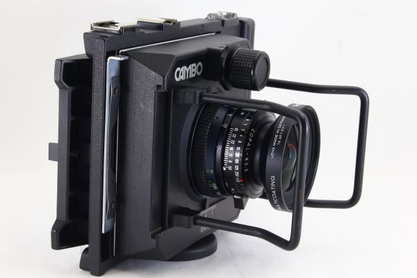

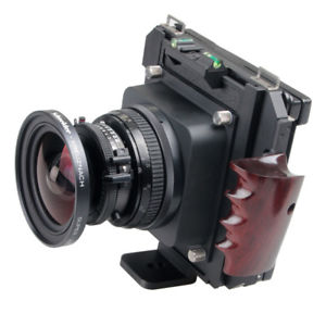

Josefe, podle mě se vyrábí na konkrétní ohniska ostřící kroužek, to by nebyl problém udělat i doma a potom si to popsat.
Například odkaz na home made úpravu.
https://www.rangefinderforum.com/forums ... p?t=113803
mají tenhle kroužek a ještě foto originál na Super Angulon 65/5,6. Myslím, že by šel i na 65/8.
Příspěvky: 9270
