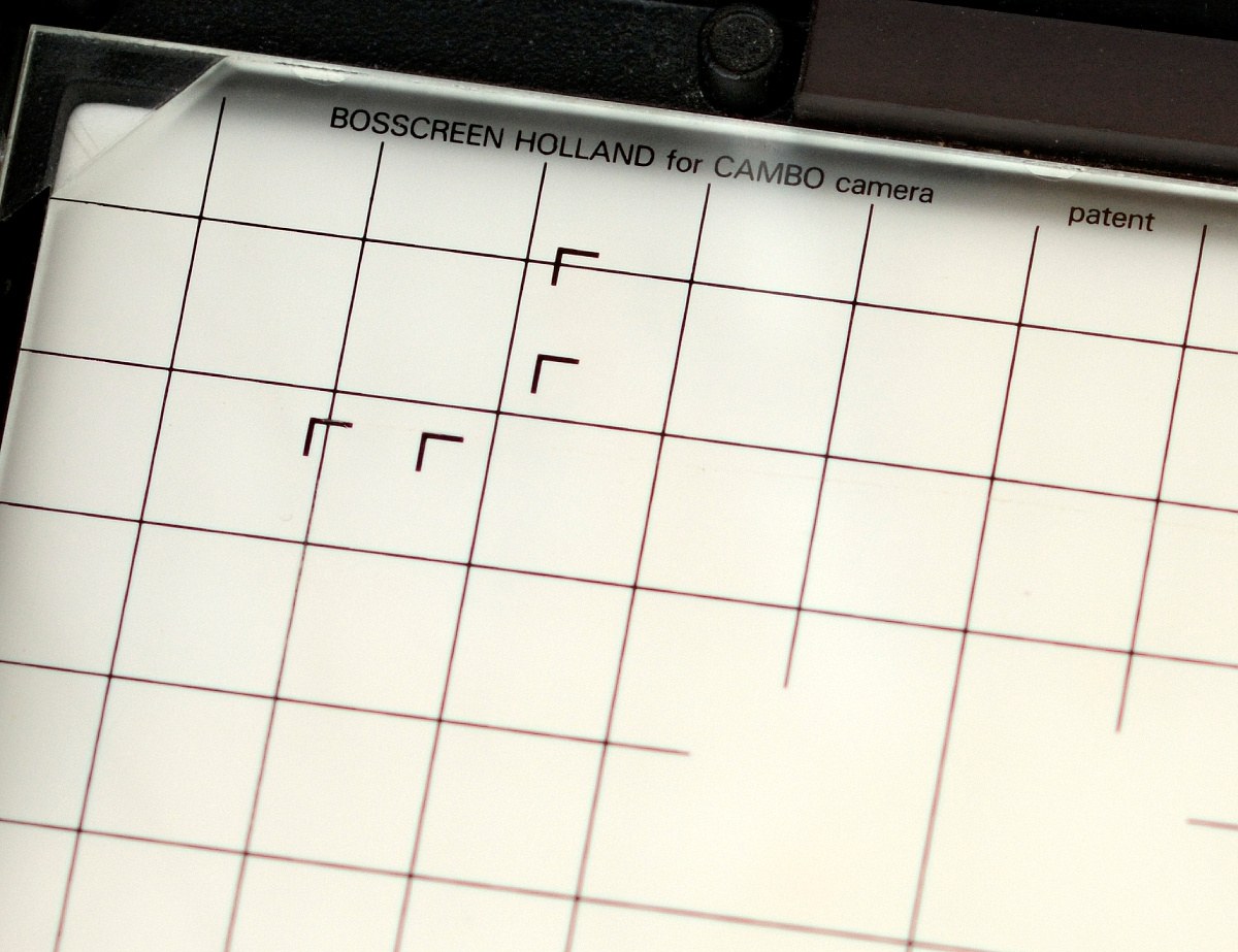

Příspěvekod Stanley 900 » 04 pro 2018 14:54
Josefe, posuvkou jsou všechny kazety a matnice 5mm od roviny držáku. Myslím u matnice mezi skly, kam se promítá obraz.
Obě roll kazety i kazety na plochý film mají do místa, kde je film, 5mm. Takže to nebude Horsemanem.
Má i větší rozestup mezi snímky, než klasika měchové staré foťáky, ale tam je to dané čísly na papíru vzadu.
Mám starý film, asi jsou na něm nějaké fotky do poloviny a je ještě s papírem, tak ho založím bez exponování a vyzkouším přetáčení.
Barvy jsem nastavil nastejno při skenování, jinak při nastavení na jiný typ filmu to bude úplně jinak.
nastavuji pokud možno na realitu a tu mám podle Sony, plus mínus :-)
Příspěvky: 9270
Příspěvekod Stanley 900 » 04 pro 2018 14:56
To je matnice z dvou skel a promítá se na prostředek, prohodit to nejde, to by byly značky velikosti 6x9, 6x7 a 9x12
zespodu.
Z obou stran je sklo čiré, uprostřed matnicové.
Model: NIKON D7100
Naposledy upravil Stanley 900 dne 04 pro 2018 15:03, celkově upraveno 1
Příspěvky: 9270
Příspěvekod josef38 » 04 pro 2018 15:02
Stanley 900 píše:To je matnice z dvou skel a promítá se na prostředek, prohodit to nejde, to by byly značky velikosti 6x9, 6x7 a 9x12
zespodu.
Tak to mě udivuje. U matnice bývá vždy matná strana první. Jenom u dvouoké zrcadlovky Yashica D to bylo jinak, tam ale to první sklo ( plast ) tvořila velice jemná fressnelova lupa, kvůli přesnému zaostření. Jestli to není něco podobného. Jinak by to postrádalo smysl.
Příspěvekod Stanley 900 » 04 pro 2018 15:05
Jedno sklo je přes celý obdélník, druhé má seřízlé rohy a matné je uprostřed, tedy ten naleptaný povrch.
Z obou stran je čiré sklo. Rozdíl mezi první plochou a prostředkem je asi 1mm.
Určitě se na ní ostří lépe, než na té druhé, nadzvedávací, pod kterou se dávají kazety, ale ty slabší.
Místo téhle se dávají jak na film svitkový, tak otočné na plochý. Lisco a Fidelity 9x12 a 4x5".
Příspěvky: 9270
Příspěvekod josef38 » 04 pro 2018 15:36
Ty seřízlý rohy se dělaly u matnic kvůli vzduchu, aby měl kudy unikat a zase naopak vnikat dovnitř. Je to měcháč, podobný, jako měchy u kováře. :D
Příspěvekod Stanley 900 » 04 pro 2018 15:51
Ale to spodní sklo je seřízlé nemá :-)
Příspěvky: 9270
Příspěvekod josef38 » 04 pro 2018 16:02
Stando, neznám tento fotoaparát, těžko k tomu něco mohu napsat. Vím ale, že to bývají "stavebnice", které si majitelé často upravují podle svého gusta. Nechci tvrdit, že Tvoje matnice je také upravovaná, někdy ale mohl původní majitel trochu zazmatkovat a pohrál si s něčím nesprávně. Ono to potom fotí také, když se více zaclonění, ale už to není úplně ono. A tím spíše pro hloubaly, jako jseš Ty. :D
Já se ovšem do této skupiny technických šťouralů počítám také a určitě by mě to v klidu nenechalo.
Ty si ale s tím určitě poradíš! (n) (n)
Příspěvekod Stanley 900 » 04 pro 2018 17:12
To mě právě baví, že to není dané z fabriky :D
Jinak je to originál zadní mezinárodní stěna Graflok, 4x5/9x12.
https://www.cambo.com/en/view-cam/tradi ... cks/c-168/
Ovšem konkrétní matnice se zdá lepší, než co je originál v nabídce.
Našel jsem:
http://www.stabitech.nl/Bosscreen.htm#top
Příspěvky: 9270
