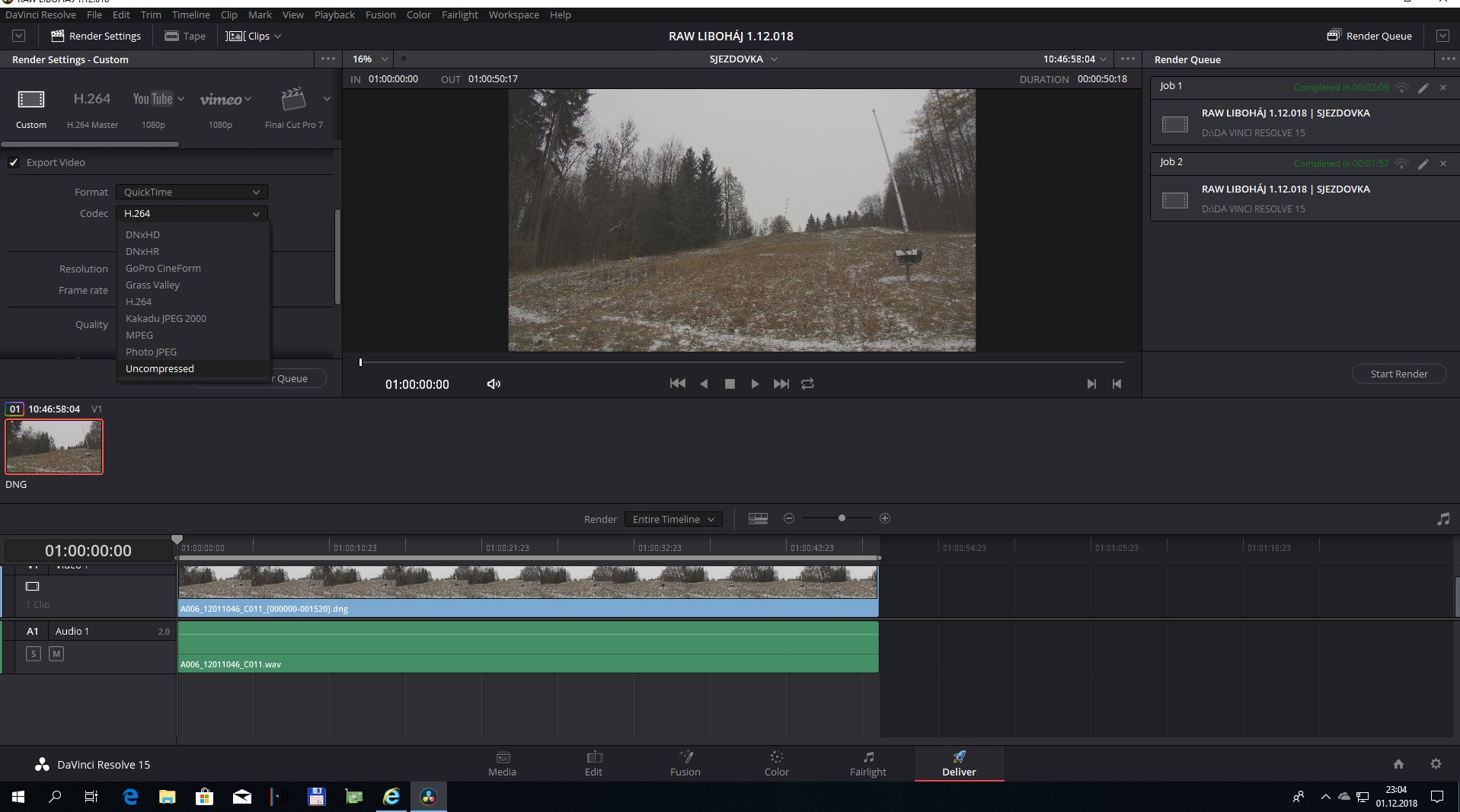

Příspěvekod Stanley 900 » 01 pro 2018 18:12
Pak dáš Delivery a nastavíš konkrétní typ videa a parametry, označíš, že chceš export a necháš vyrenderovat.
projekt uložíš, změny, abys mohl případně po zkouknutí výsledku doupravit
Parametry položek se mění podržením levého tlačítka a posunem do stran a nebo zadáním čísla
Mezitím jsi tady, není zač :-)

Stando už to maká jak si poradil. :D Ale jestli jsem to pochopil z toho RAW už ale 10BIT nahrávku asi nevyrobím stále mě ve výsledku leze 8 bit 4.2.0.Jde to jen když nahrávám v PRO RES 422.Není to náhodou tím že jsem nahrával s volbou RAW LOSSLES?Je tam ještě volba RAW 3.1 A 4.1 a to jsem nezkoušel.
Příspěvekod Stanley 900 » 01 pro 2018 22:43
Nééé, Loss less je bezeztrátový RAW. Losses je ztratit a less je bez něčeho, takže bezeztráty a ty další jsou trochu komprimované,
v tom poměru 3:1 a 4:1, ale i tak bez degradace a RAW je 12 bitový 4:2:2 a nebo v případě Ursa Mini je i 4:4:4.
Jak jsi na to přišel, že je to 8bit? To záleží, jaký výstupní formát si v editoru nastavíš, klidně i takovou kládu, že to nepřehraješ :-)
Jestli jsi dal export mp4, tak ten je od principu 8bit, protože to je hračka do mobilů a na net, AVCHD v podstatě taky. :)
RAW je naopak o třídu výše, než ProRes a jakýkoliv videokodek běžný.
ProRes je univerzální video, které vezmou běžné profistřižny a nemusí mít svoje udělátka, nekompatibilní s jinou střižnou.
Ale potom neupravíš nic v RAW editoru, ale jako běžné video v klasickém režimu DaVinci, ale to už je omezené, jako úprava
každého videa, mimo RAW. Je to jako upravovat jpg a nebo z RAWu fotky, taky zásadní rozdíl.
Příspěvky: 9270

Stando to je asi ono dal jsem výstup mp4.Mám tam dát uncompreset?

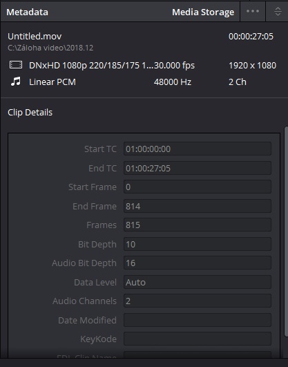

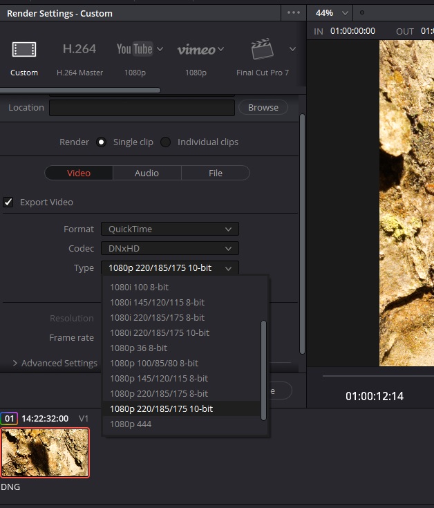

Příspěvekod Stanley 900 » 01 pro 2018 23:33

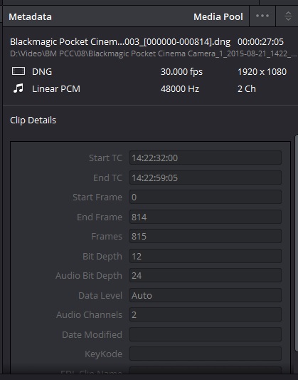

mezi tím jsem udělal ukázku
Zdroj je RAW, ten je 12 bit.

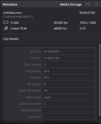

Na výstupu jsem dal DNxHD P 10 bit, DaVinci ho po načtení vyrenderované tak i vidí, další jsem udělal H.264 a ten je 8 bit.
Může se ale místo QuickTime nastavit jiný kodek, s jiným parametrem.
Ten 10 bit soubor odpovídá ProRes 220.
12bit raw.jpg (46.63 KiB) Zobrazeno 4236 krát
10 bit video DNxHD.jpg (44.67 KiB) Zobrazeno 4236 krát
8bit H.264.jpg (43.39 KiB) Zobrazeno 4236 krát

Příspěvekod Stanley 900 » 01 pro 2018 23:38
DNxHD je hodně podobné jako ProRes 220. Je to i v Blackmagic rekordéru, obě možnosti, ale je to jenom firemní verze
to DNx, pak je tam nekomprimované video a to je šílenost větší než RAW :-)
To si můžeš udělat i z DaVinci takovou velikost :-)
