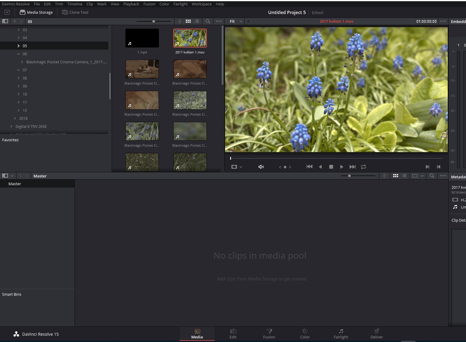

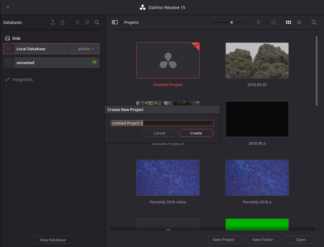

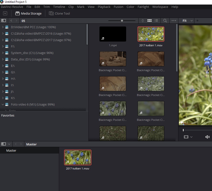

Příspěvekod Stanley 900 » 01 pro 2018 16:37
Milane.
Spustíš DaVinci Resolve Studio, načte se, dáš "Nový projekt /New project", nebo si ho popíšeš.
Pak se otevře program a dole dáš "Media".
Vybereš složku, v které máš ta videa a tam se zobrazí jednotlivé složky, které jsou vlastně DNG RAW a každá složka bude mít náhled,
jako by to bylo běžné video.
Napřed ale musíš zvolit tu cestu ke složkám na některý, nebo více, pevných disků a to zvolíš klasickým způsobem, jako práce v Průzkumníku.
potom si vybereš konkrétní klipy, což jsou vlastně ty složky, už ale se chovají jako video, myší je přejedeš a je to jako posuvník
v přehrávači.
05 media.jpg (256.27 KiB) Zobrazeno 4965 krát
Příspěvky: 9270

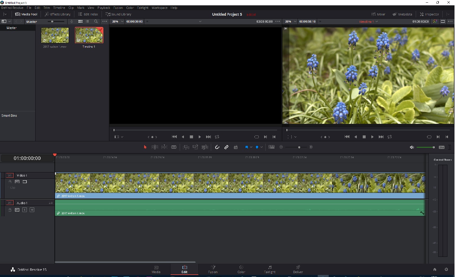

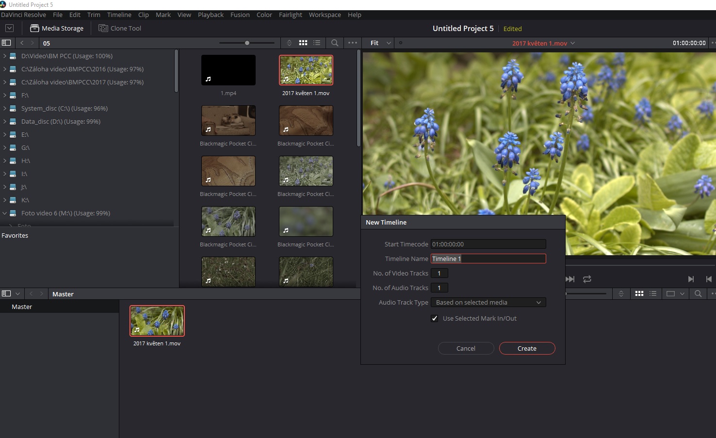

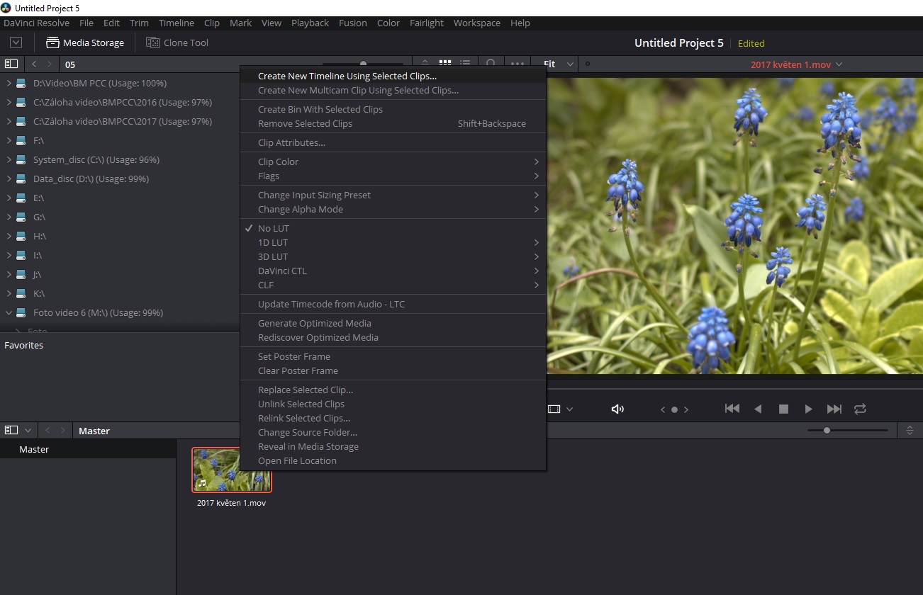

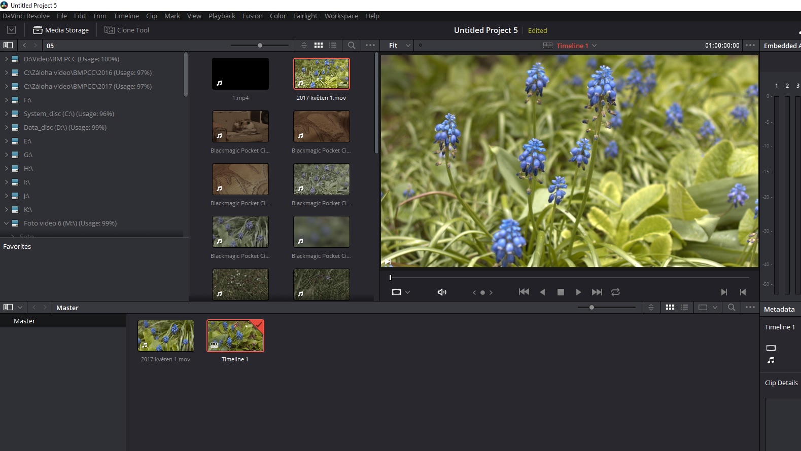

Příspěvekod Stanley 900 » 01 pro 2018 16:57
Přetáhneš klip, nebo více klipů dolů, dáš pravým tlačítkem na klip, nebo všechny označíš přetažením myši a dáš pro všechny
nahoře z nabídky Vytvořit časovou osu pro tento/tyto klipy, nebo si můžeš udělat samostatné timeline, to ale není potřeba.
Aktuální timeline je to za klipem, za klipy v pravo
07 create timeline.jpg (203.24 KiB) Zobrazeno 4960 krát
07 create timeline 1.jpg (241.04 KiB) Zobrazeno 4960 krát
08 timeline.jpg (260.06 KiB) Zobrazeno 4961 krát
Příspěvky: 9270

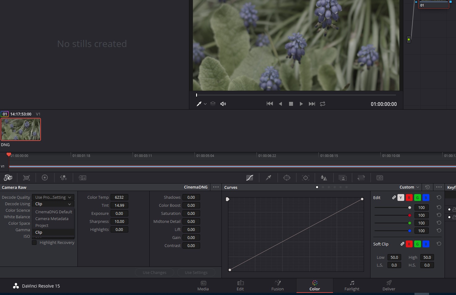

Příspěvekod Stanley 900 » 01 pro 2018 17:08
Pak to na časové ose můžeš sestříhat, zpřeházet klipy, dát prolínačky, titulky, nebo rovnou jít na Color.
Fusion a zvukovou editaci asi zatím vynecháš.
Pokud jsi měl na začátku nastavený projekt ze dřív, tak to můžeš ignorovat a změnit si parametry každého klipu samostatně.
to je druhý řádek v Color editaci.
Ta je samozřejmě pro videa kromě RAW nedostupná, myslím ten RAW oddíl v levo.
10 color klip.jpg (201.51 KiB) Zobrazeno 4958 krát
Příspěvky: 9270

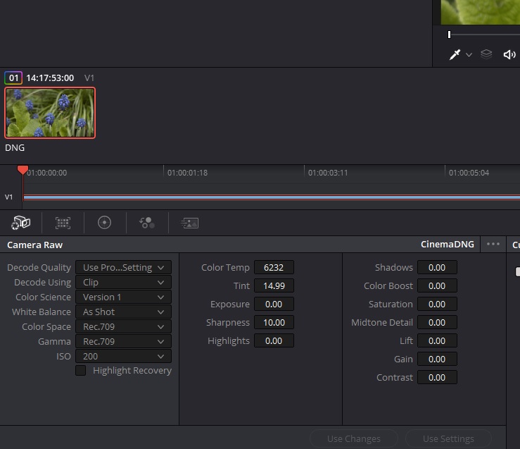

Příspěvekod Stanley 900 » 01 pro 2018 17:11
Při práci s klipy můžeš měnit parametry kamery, barevnou teplotu, ISO, stíny, střední tóny, posun barev, jako v RAWu fotoeditoru.
Napřed si ale správně nastavíš druhý řádek zhora a dole typ kamery, standard je Rec.709.
Tím se barvy stanou výraznými, proti původnímu rawu.
Ty první screeny nebyly s RAWem, ten je málo barevný před nastavením Rec.709 a nebo konkrétního typu BlackMagic systému záznamu.
Zatržením Přepaly opravit, sice na první pohled bez změn expozice a jasů nepoznáš rozdíl, ale kdyby jsi se pokoušel opravit přepaly
třeba na obloze stažením highlight, tak to bude jakoby bez kresby a to samé s aktivovaným Highlight recovery bude v pořádku.
