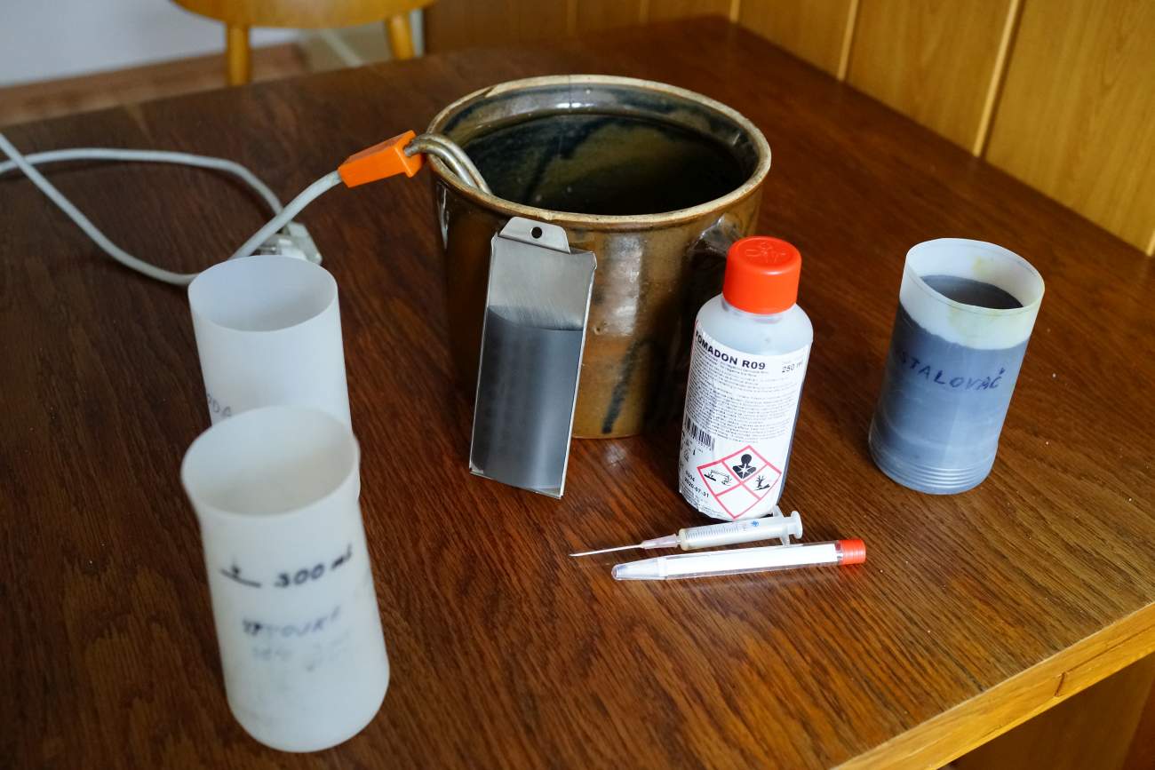

Příspěvekod josef38 » 30 lis 2018 08:49

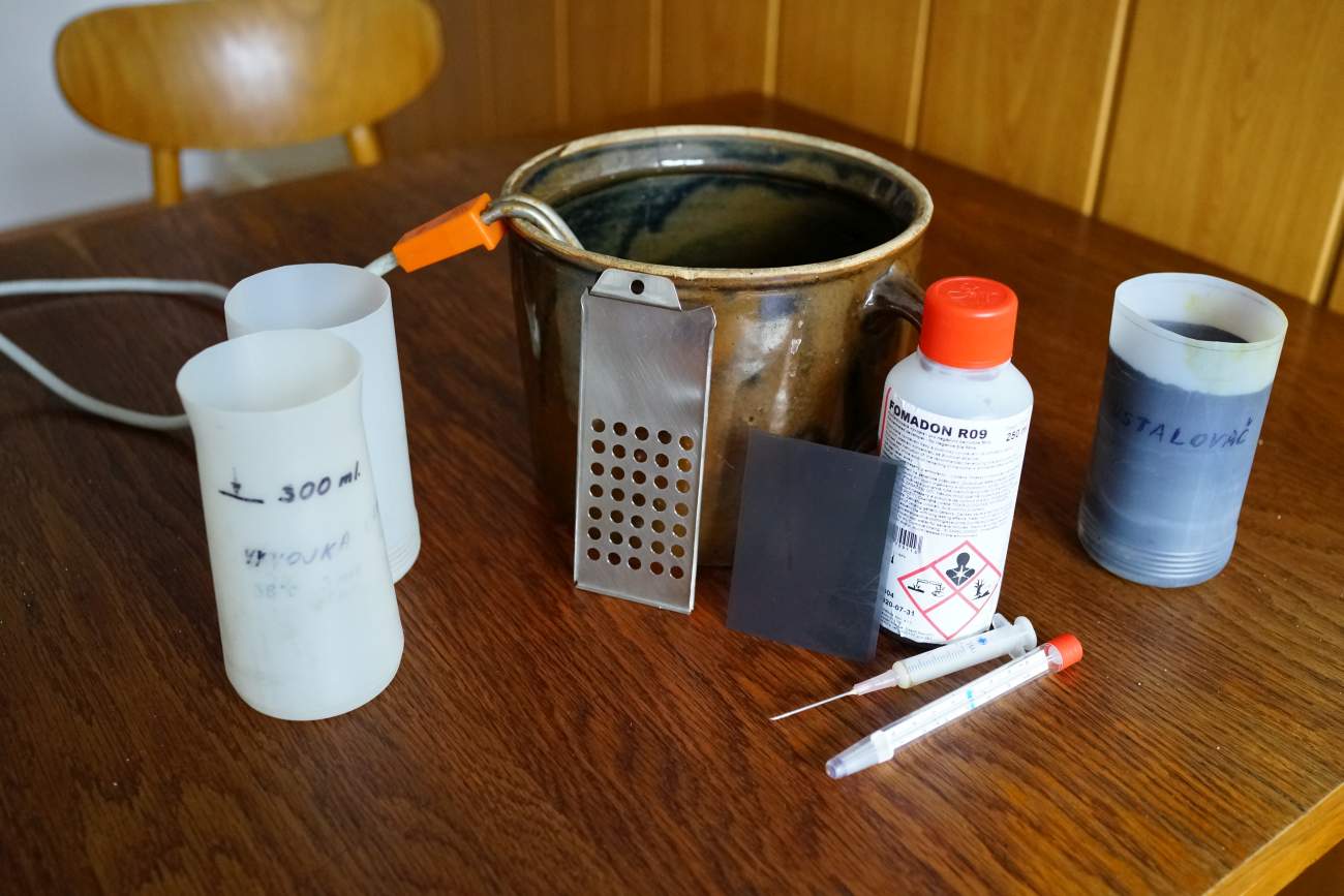

Stando, do vyvolávání celého barevného filmu ( 120 ) bych se asi doma nepouštěl. Barevný film jsem doma vyvolával jen plochý ( listový ) a to hlavně kvůli ceně vyvolání. Nevím jak teď, ale tenkrát si počítali za jeden list stejně, jako za celý film a to bylo pro mne finančně neúnosné.
A s udržením teploty lázně zas tak velký problém není. Už jsem to sem asi jednou dával ( viz připomenutí Luďka ), mám asi pětilitrový kameninový hrnec, v kterém jsou ponořeny v seřízlých plastových lahvích do vody potřebné lázně. Stačí potom vhodně vytemperovat vodu v tomto hrnci a kameninový hrnec tuto teplotu po dobu vyvolávání pohodlně udrží. Stejně se jedná hlavně o první lázeň, potom už ta teplota takovou roli nehraje.
Hlavně se jedná o vymyšlení držáku plochého filmu, který potom, podle nastaveného času přesouváš z lázně do lázně. Jelikož se vše děje za úplné tmy, je důležité si seřízlé plastové láhve s lázněmi nějak označit, abys je hmatem rozeznal. Nejlépe jejich výškou.
Myslím, že obrazová dokumentace by k tomu byla zbytečná.
Tak hodně zdaru! (n)
Je to jen můj pracovní postup, dotažený do tohoto stavu zkušenostmi s vyvoláváním plochých filmů, často i nezdařenými pokusy. Nikomu ho proto nevnucuji, možná vymyslíš lepší postup.
P.P.S.
Vyvoláváš li film v místnosti, kde je teplota pro člověka normální ( kolem 20 stupňů ), tak udržení teploty lázně není vůbec žádný problém. Já tuto činnost zpravidla provádím ve fotokomoře ve sklepě, kde je teplota podstatně nižší a ani tak s tím nemám problém.

Příspěvekod josef38 » 30 lis 2018 10:46
Stanley 900 píše:Ondro, všechno nejlepší k svátku, hodně zdraví a pěkné fotky :-)
Josefe, vím, že používáš kameninový hrnec, pamatuji ty ukázky... :-)
Ve tmě přece stačí dát film do vývojnice, nebo děláš plochý film v otevřeném držáku?
To jsem se chtěl taky zeptat, jaký držák máš.
Stando, normální film vývojnice. Na plochý film používám držák. Vyrobil jsem si ho z nerezu, po obědě nafotím. Ale opět, jen to jen můj návrh, určitě zhotovíš lepší! (n)

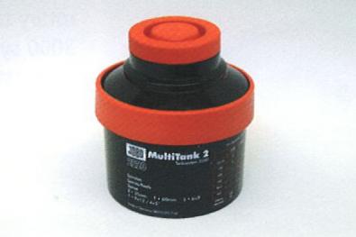

Myslel jsem, že máš vývojnici i na plochý film. Něco podobného, jako tyhle.

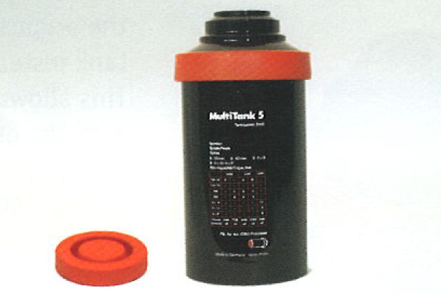

Do velké se dají dát společně všechny tři typy, kinofilm, svitkový, i plochý.
Otáčení není problém pomocí jakéhokoliv vhodného motorku.

Příspěvekod josef38 » 30 lis 2018 11:24
Ne ne, na plochý vývojnici nemám.
Posílám dva obrázky mé soupravy. Na té jedné nádobce je matně vidět nápis teplota 38 st. C. Platí to právě pro barevný film. R O9 dávkuji injekční stříkačkou.

Příspěvekod Stanley 900 » 30 lis 2018 11:31
Tak to vysvětluje, že děláš celé vyvolávání plochého filmu ve tmě :-)
Ale i takový držák by se asi vešel do nějakého tanku.
0,5mm nerezový plech doma mám, na podobné držáky.
Jinak do těch vývojnic se nastrká do drážek podle typu vývojnice šest 9x12, nebo 4x5", jediné, co se děla po tmě.
Pak už se otáčí v lázni a vyměňují se chemikálie.
Příspěvky: 9270
Příspěvekod josef38 » 30 lis 2018 11:55
Stanley 900 píše:Jinak do těch vývojnic se nastrká do drážek podle typu vývojnice šest 9x12, nebo 4x5", jediné, co se děla po tmě.
Stando znám to. Pro mé účely, kdy si nafotím třeba jen jeden snímek a spěchám domu ho vyvolat by to asi moc vhodný nebylo. Navíc spotřeba vývojky je u mne minimální. Na jeden snímek vyvolání, při ředění 1 + 100 ( 300 ml vody ), spotřebuji jen 3 mililitry vývojky, což je finančně zanedbatelné.
Ale chápu, že pro Tvé účely by můj systém asi vhodný nebyl. Tak ať se daří! (n)
Příspěvekod josef38 » 30 lis 2018 11:59
Ten JOBO tank jsem míval také. Dokonce ještě větší na barevné fotky 30x 40 cm. Ten tubus se nechal prodlužovat pomoci nástavců do libovolné délky. Ale prodal jsem ho i se všemi nástavci, neb mě míchalo to neustálé vymývání a sušení. Při fotkách o to více. Sebemenší zbytek předešlé lázně v tanku by následující vyvolání znehodnotil. Jen při pitomé zkoušce na proužek papíru jsem musel vývojnici vymývat a sušit. A jinak to nešlo, když jsem chtěl zachovat stejné podmínky. A to mě nepřekonatelně sr*lo! :D
Proto jsem nakonec přešel na to nejprimitivnější vyvolávání, pro mne však nejvýhodnější. Ty malé seřízlé plastové nádobky se pochopitelně tak pečlivě čistit a sušit nemusí.
