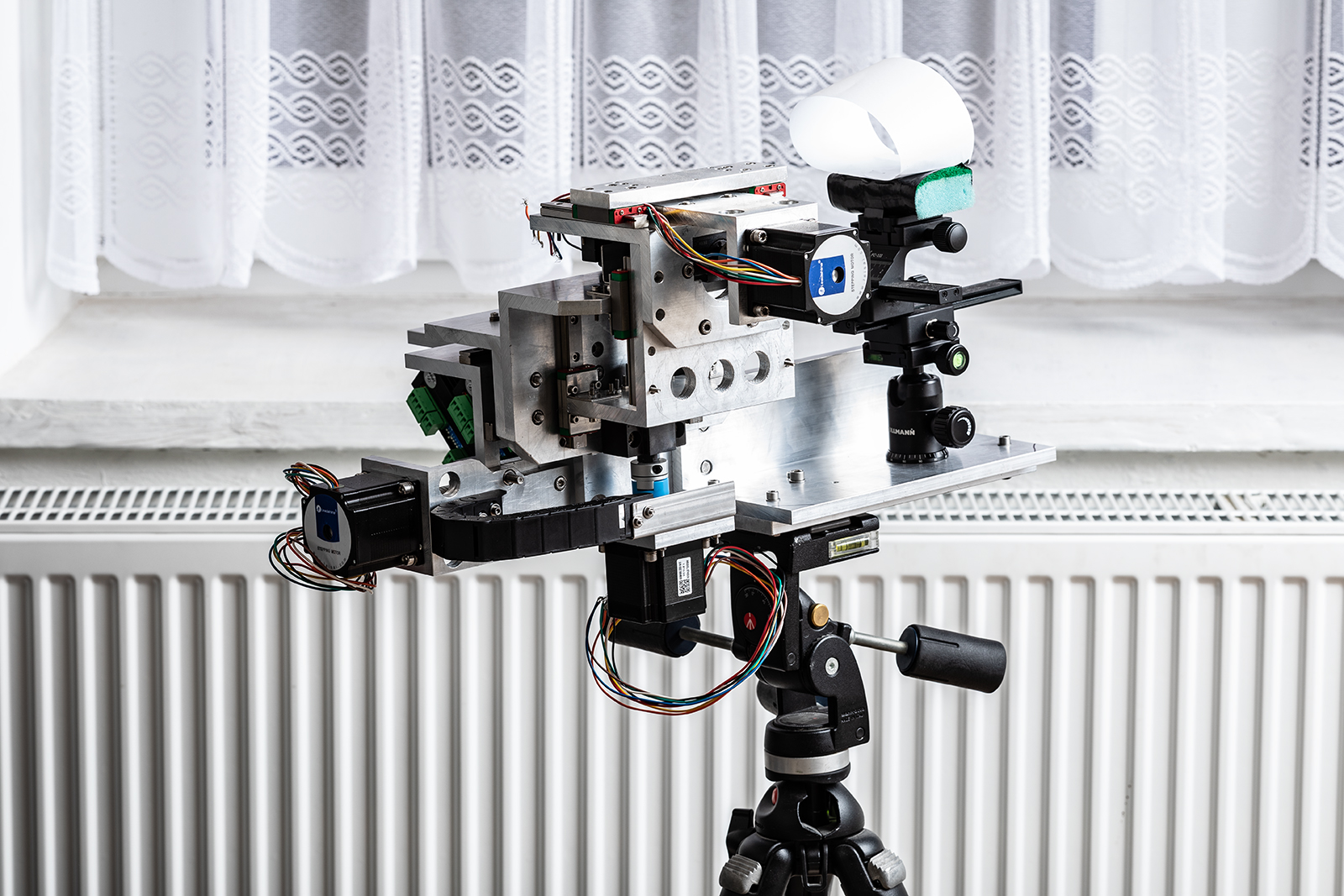

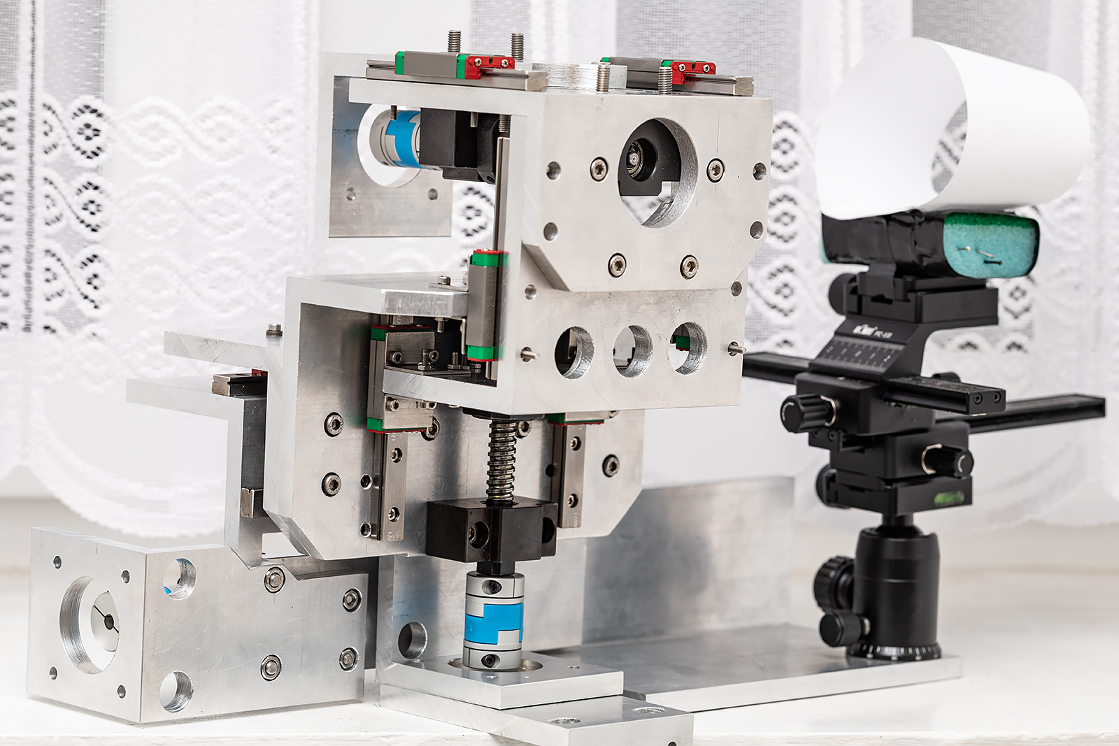

Příspěvekod Luisifer » 17 lis 2018 21:06
pozn.: u toho "viz."
https://forum.digineff.cz/download/file.php?id=126993
je ještě pohon osy X (ta úplně nahoře) z levé strany. Musel sem ho přehodit doprava, protože se osa prohýbala (už tam byla velká páka i na ty cenťákovy elka).
Nástavec na obrábění, resp. samotny obrábění má jeden zásadní problém. Špínu (špóny, mikrošpóny). A to je v přímym protikladu co dělá problémy u mikrofotografie, kde potřebuju pokud by to šlo, tak naopak absolutní čistotu (v mikroskopickym měřítku). Resp. čistotu v tom smyslu, aby tam nebylo co tam nepatří. Takže tyhle dvě činnosti se vylučují v rámci nepřidávání si řádově víc starostí než mizivyho užitku.
Jinak zaostřování samože je. Buď ručně posuvem vepředu se scénou nebo přeostřováním se právě profocuje, aby se dosáhlo velké hloubky ostrosti. Takže osa Z ostří / mění místo zaostření. V tom složenybm stavu to bude dělat motor na držáku trčícím zezadu doleva.

Příspěvekod Stanley 900 » 17 lis 2018 22:55
Vím. Já myslel zaostřování na měcháč :-)

Příspěvekod Luisifer » 17 lis 2018 23:06
Tímhle způsobem by to snadno modifikovatelny bylo. Foťák (tělo za stativové šroub) by se posadil na předek posuvu (kde bude v mikropřípadě sedět předek tubusu v hlinikovym Učku držícího mikroskopové objektiv), přes EOS redukci by se přidal měch a objektiv by se upevnil místo mikroskopem focené scény na ten Kiwi posuv. Tím by Kiwi + kulová hlava tvořili přední standartu a počítačem řízená tříosa s foťákem zadní standartu.

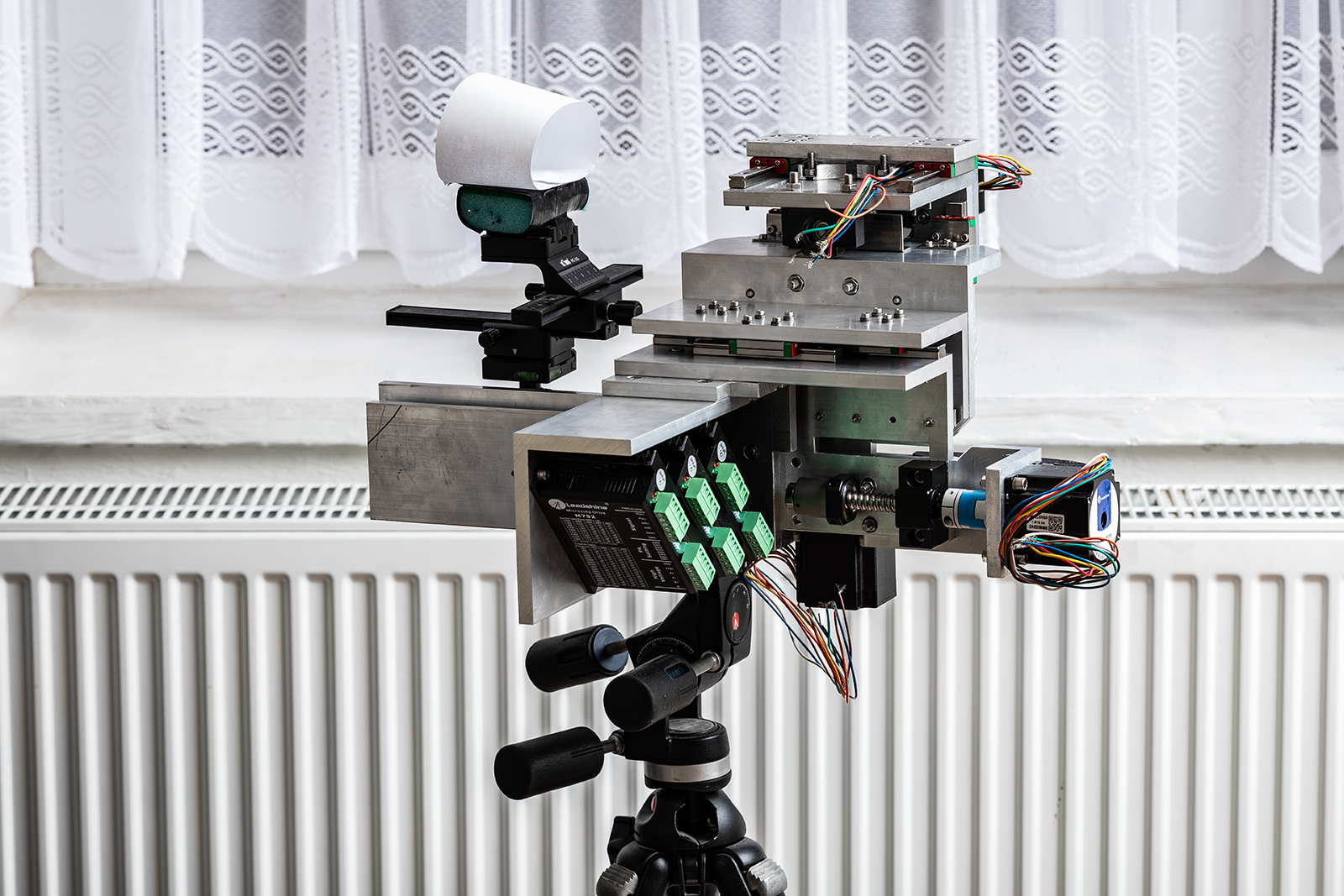

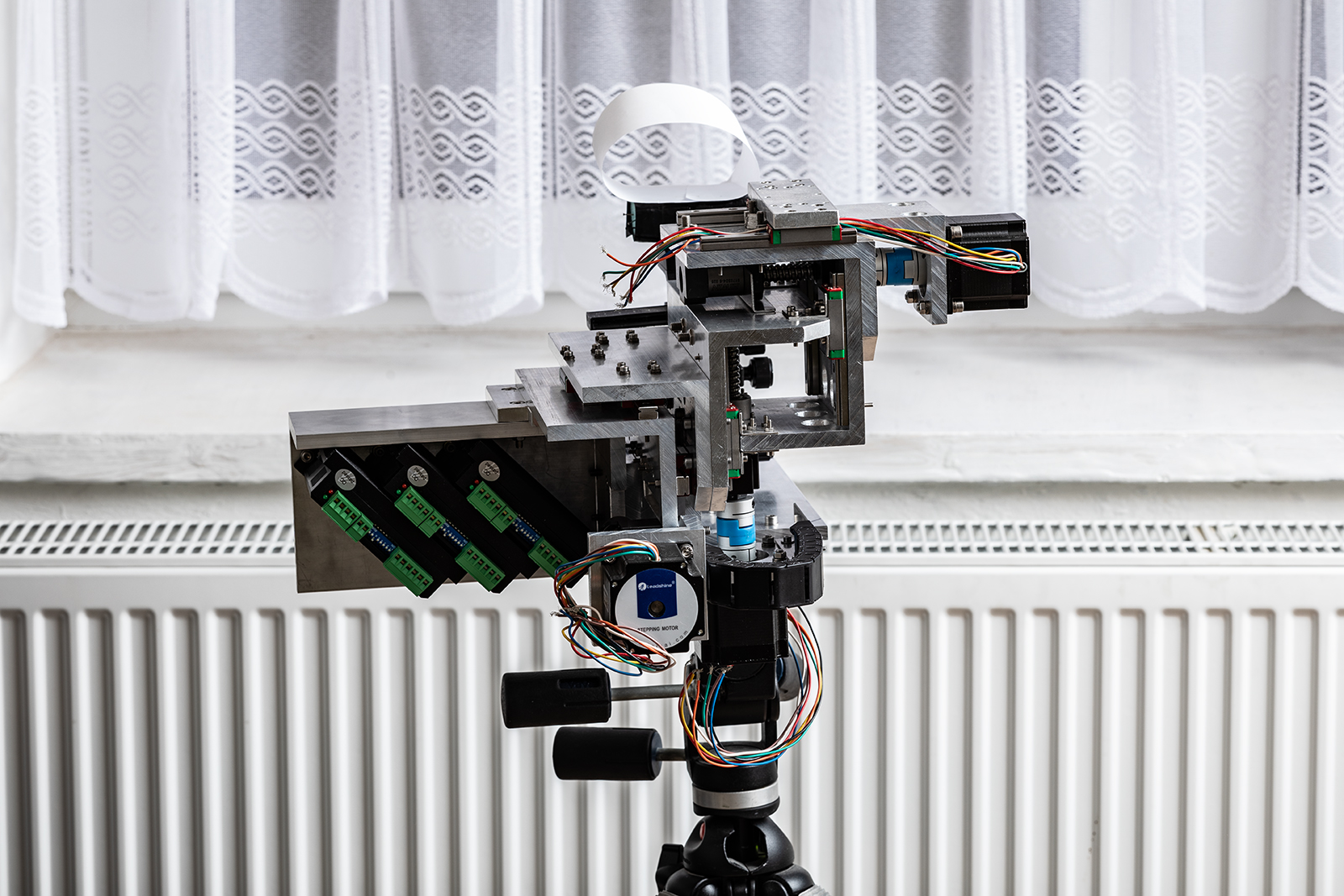

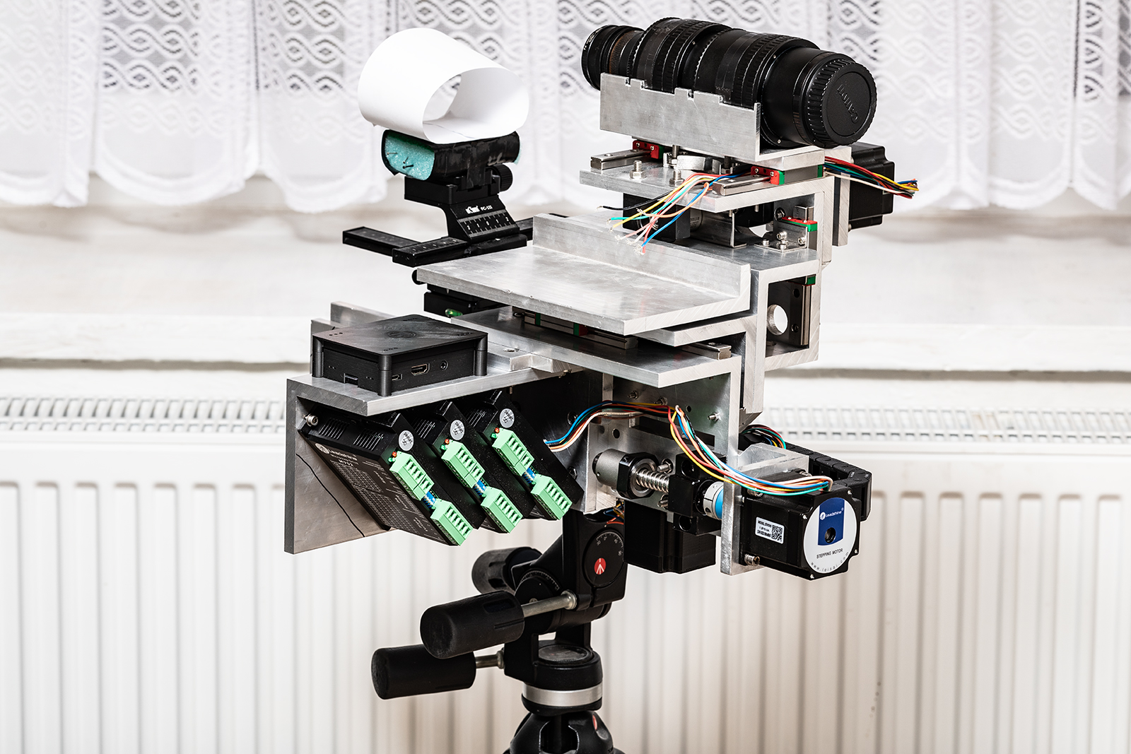

Příspěvekod Luisifer » 18 lis 2018 21:52
Jedna aktualizace ;)
Model: Canon EOS 5D Mark IV
Příspěvky: 4736
Příspěvekod Stanley 900 » 18 lis 2018 22:47
Parádní. Zásobníky nabité a kde to má hlaveň? :D
Já vymýšlím uchycení na stativovou destičku, tu šestihrannou, z nerezu, ten je houževnatý :-)
A do budoucna chci verzi na ven, mobilnější, tak místo pojezdu po čtyřhranu, bych udělal desku s drážkou.
Něco mezi tímhle a tou co máš, sklopnou do bedničky :-)
Nakonec by to chtělo takový, jako jsem dával v červnu, ale z dnešní technologií :-)
Příspěvky: 9270
Příspěvekod Luisifer » 18 lis 2018 23:08
No furt tam nějaky věci chyběj, ale snad brzo... :)
Ten kardan je vpohodě, těch pár deka ušetřenéch nemá smysl, na mobilitu jsou mobily. :)
Příspěvky: 4736
Příspěvekod Stanley 900 » 19 lis 2018 08:06
Váha nevadí, nosil jsem i těžší s kamerou, ale výška a těžiště nahoře :-)

Příspěvekod Luisifer » 19 lis 2018 20:26
____
ještě mě včera napadlo, že využiju zbytek z eLka, ze kteryho sem uřizl pásovinu. Zpevním s ním osu Z a zakryju šroubky držící vozíčky téhle osy. Jo a ještě kde bude umístěný počítaček Raspberry Pi 3B+ a drženou scénu budu muset ještě zvednout (je oprotivá střední poloze osy Y ještě o pár cm níž).
