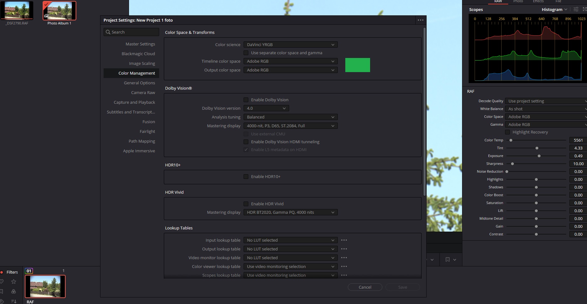

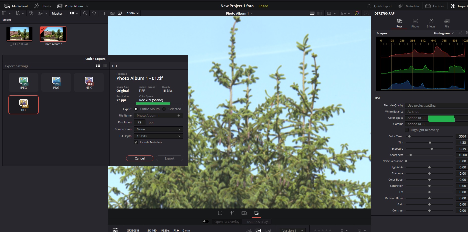

Příspěvekod Stanley 900 » 30 kvě 2026 19:52
Program se tváří, že se Raf přenastavil na Adobe RGB na stránce Photo, ale při exportu je tam pořád Rec.709, tedy ořízlé o stíny
a světla na zastaralý video formát.
Jediné funkční přenastavení je na kartě projektu, což ti hošíci u foto režimu vůbec neví.
Ale v případě toho videa je to jedno, stejně nepoznají příšerný debayeryng a rozmazaný výsledek 1:1, protože to nemají
na tisk, ale jenom na poštovní známky na Facebook.
jediná možnost použít to na fotky je upravit Tif (nebo Jpg) vyvolaný v jiném programu bez poškození dat při načtení Rawu.
A ještě doufat, že se načte správně barevný prostor, protože u Tifu není karta Raw aktivní a nezobrazuje se ani ve vlastnostech.
2026.05.30.DaVinci YouTube5.jpg (345.76 KiB) Zobrazeno 439 krát
Příspěvky: 9211

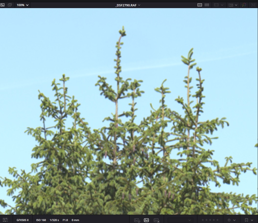

Příspěvekod Stanley 900 » 30 kvě 2026 20:18
No vidíššš. :D
Jediná možnost změny z Rec.709 8 bit na foto Adobe RGB je v nastavení projektu a ta atrapa rolety vpravo, mění jenom náhled
a ne reálně prostor při úpravách :D
2026.05.30.DaVinci YouTube6.jpg (246.42 KiB) Zobrazeno 429 krát
Příspěvky: 9211

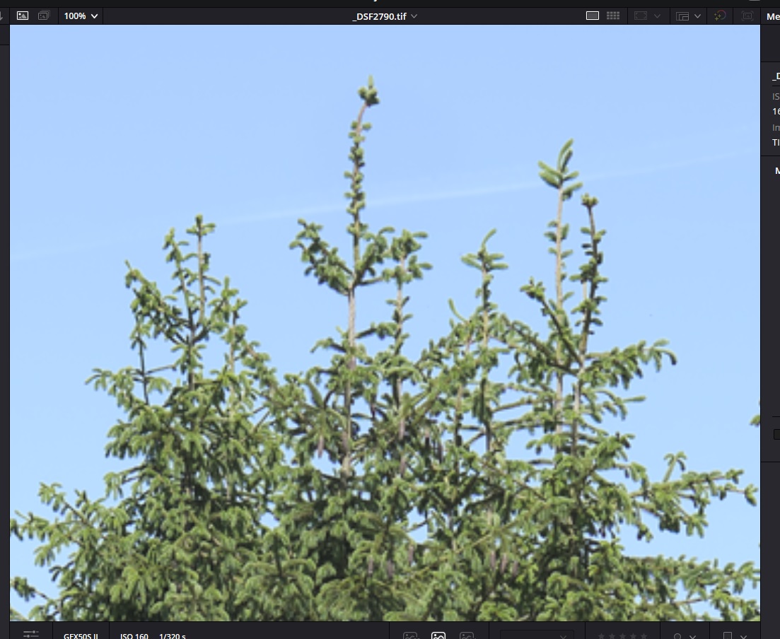

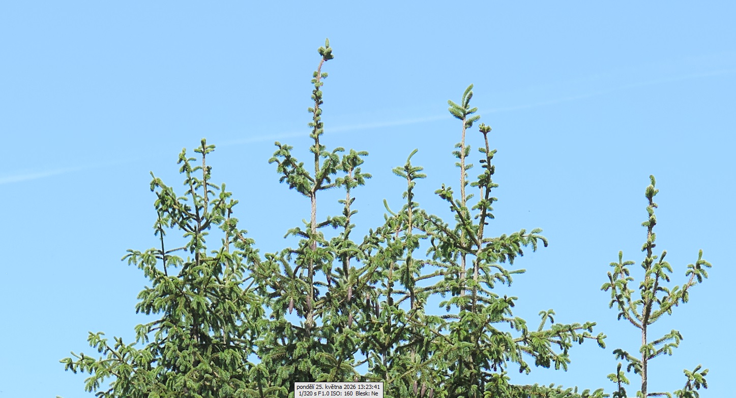

Příspěvekod Stanley 900 » 30 kvě 2026 21:40
Realita: jediná možnost je upravit Tif, nebo Jpg, ale z časové osy jako video, Photo stránka je celá k ničemu,
nenačte dobře ani Tif vyvolaný jinde, jenom časová osa ano.
Všichni na tom YouTube videu jsou mino s rozumem, že budou přecházet ze skutečných programů na polotovar.
Tutoriál, jak dát srdíčko na fotku ve "foto editoru", který nenačte fotky správně a dá barevný prostor videa a exportuje mazanice
a z kterého se nikdo nedozví, že změna prostoru v "editoru" je jenom pro náhled a vyexportuje se televizní Rec.709 a kde se nedozví,
že jediná možnost je použít jinde převedenou fotku na time line a správně v Manageru projektu nastavit vstupní a výstupní barevný profil
a exportovat z Deliver. :D
