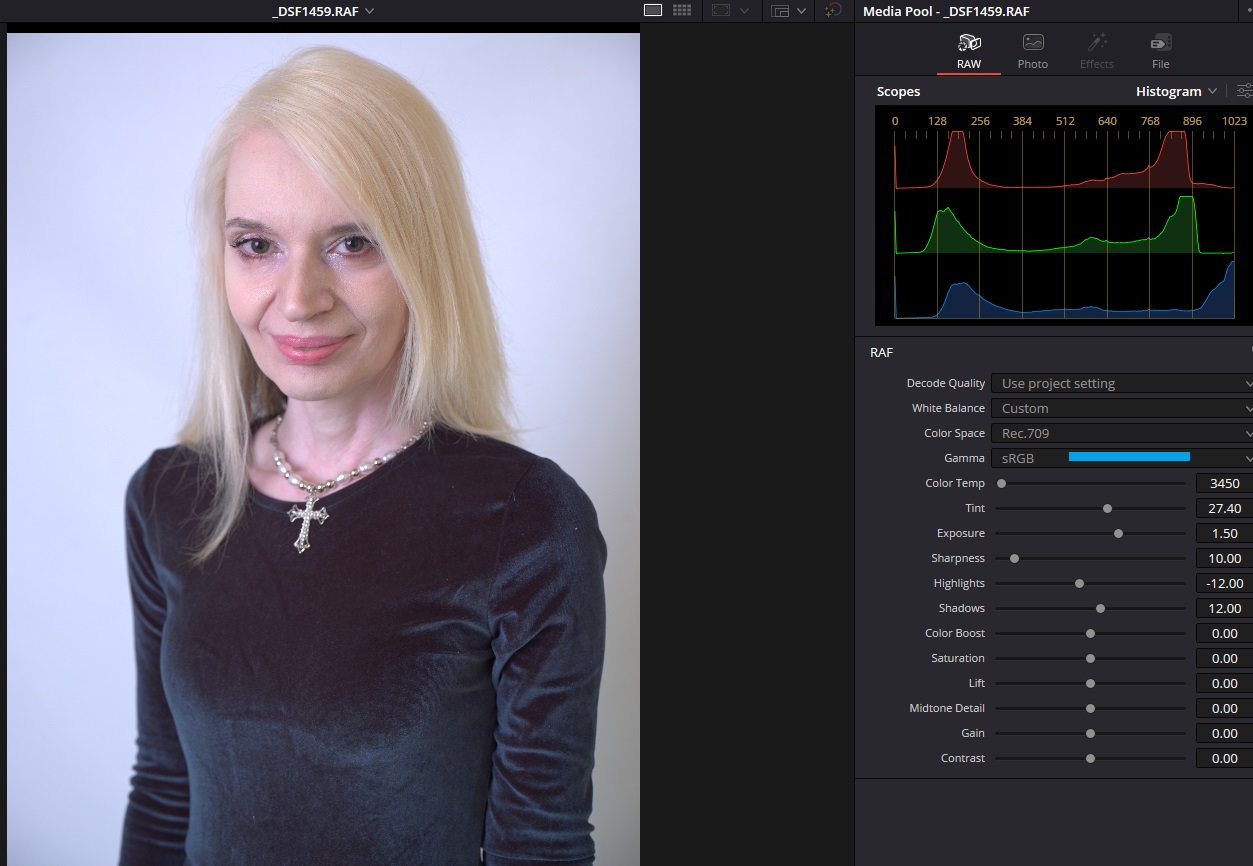

Zkouška zobrazení sRGB z DaVinci a sRGB profil přidaný v Zoneru.

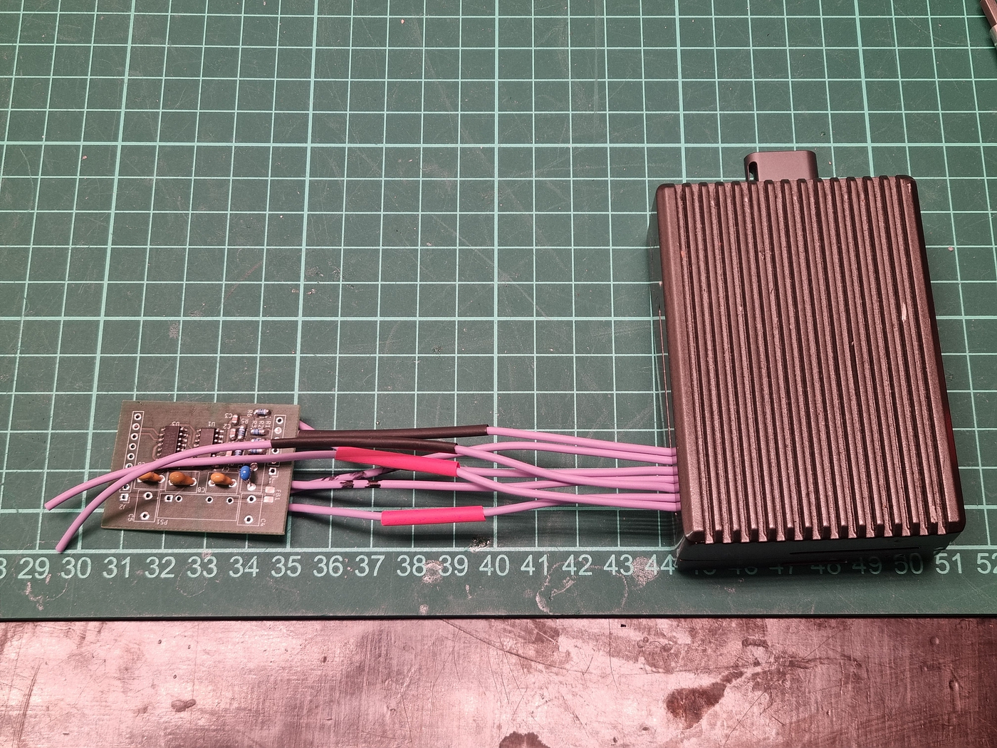

Příspěvekod Luisifer » 17 dub 2026 20:01
Přestřihni červený drát. :)

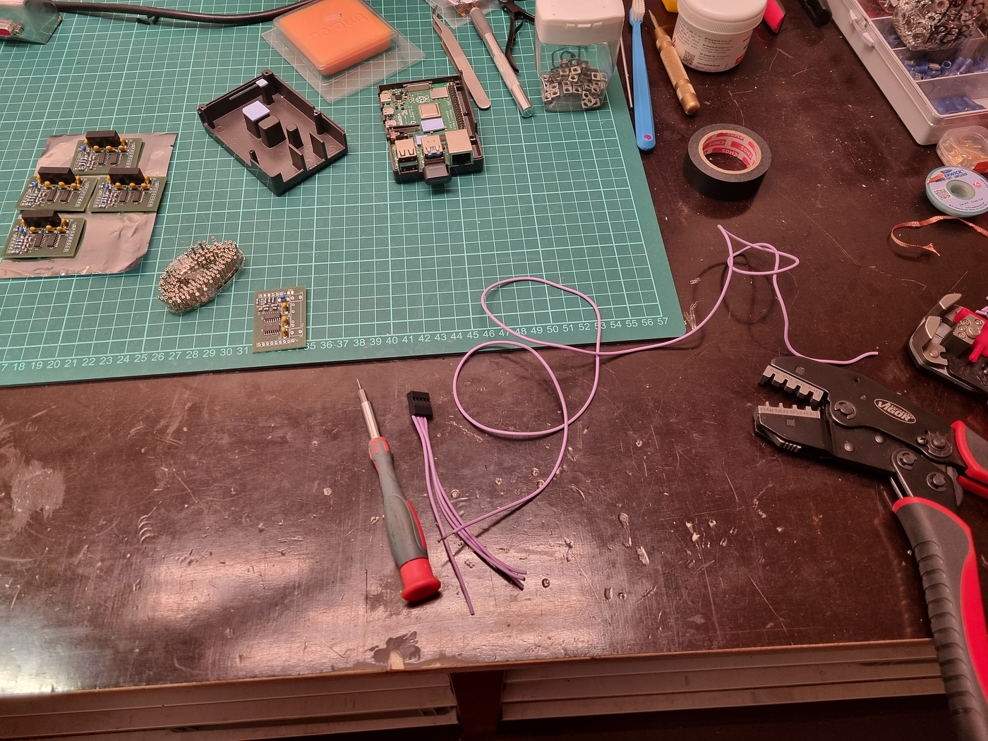

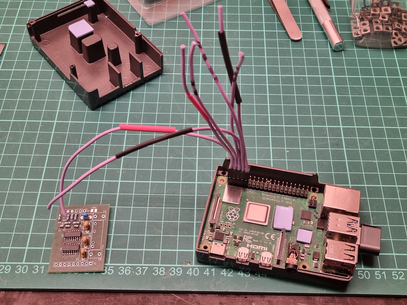

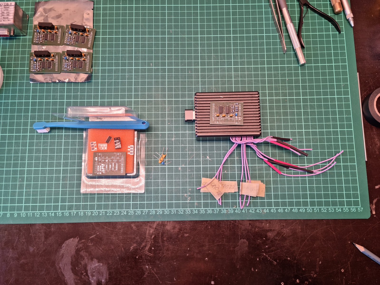

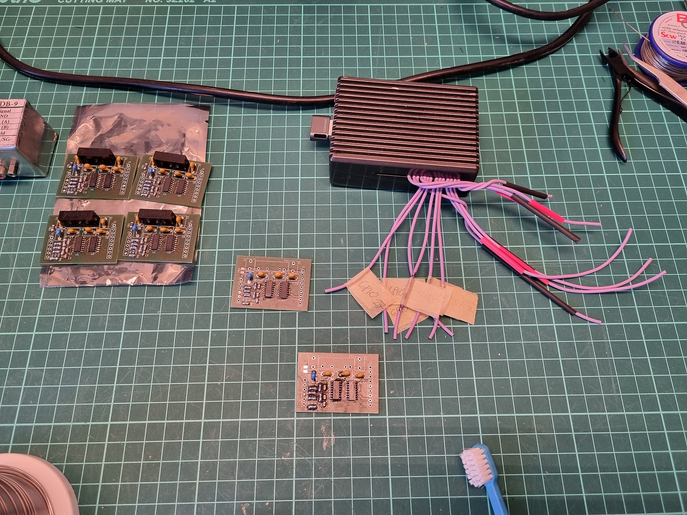

Příspěvekod Luisifer » 18 dub 2026 08:24
Sakra sem nedomyslel. Potřebuju osadit ještě jeden modulek, protože krom třech STEP signálů posílám z Raspberry ještě tři DIR signály...
Příspěvky: 4662
Příspěvekod Luisifer » 18 dub 2026 10:08
Nachystáno na další modul :)

Příspěvekod Stanley 900 » 18 dub 2026 11:28
Pokračuješ, takže ne všechno vyhodit a znovu, kvůli DIR :-)
Příspěvky: 9211

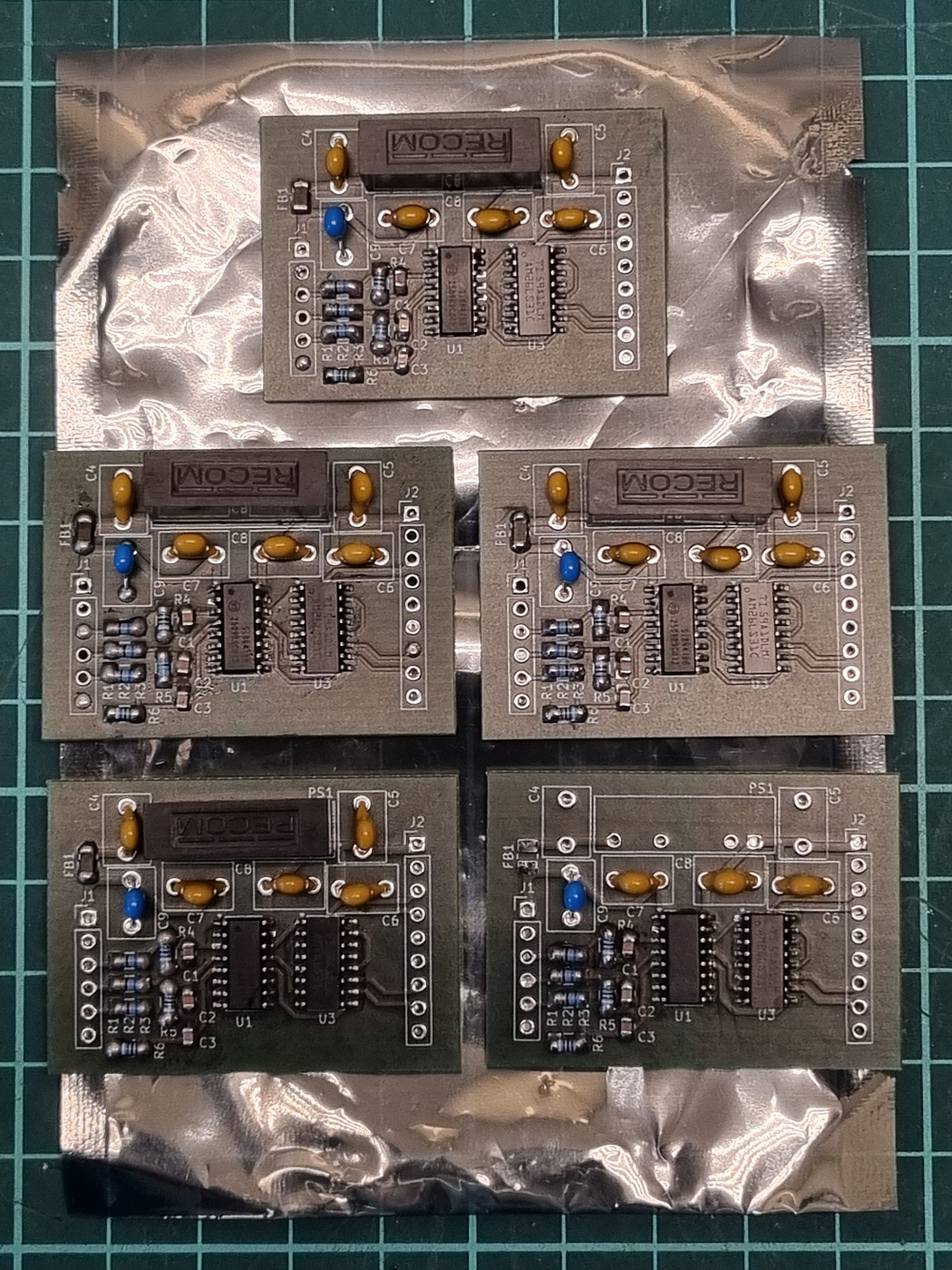

Příspěvekod Luisifer » 18 dub 2026 11:45
To určitě nevyhodit. :)
Spájen šestý modul, ještě jej prohnat várkou IPA...

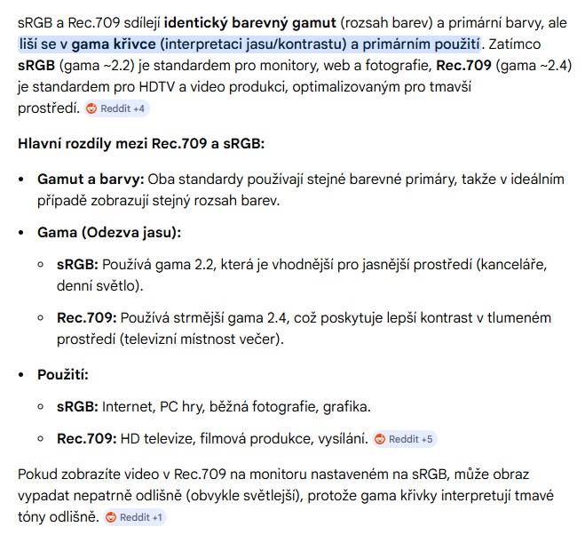

To bych řekl, že úplně kompatibilní to nebude, sRGB a Rec.709 jsou stejný barevný prostor pro běžné zobrazení
na netu a v mobilech, liší se jenom Gama křivkou 2,2 vs 2,4 Adobe RGB se bude někde zobrazovat vyšisovaně,
protože je to širší gamut a běžné zobrazovače s režimem sRGB/Rec.709, to nezobrazí.
Proto se na net převádí na sRGB.který to zkomprimuje.
Na zobrazovači pro Adobe RGB a Rec.2020 to bude správně z původního prostoru.
Rec.709 je taky zastaralý, pro video SD, ale je kompatibilní skoro se vším.
Tisk na 10 bit tiskárně, která umí Adobe RGB je to jasné, ale na termosublimační tisk stačí sRGB, protože stejně víc neumí
než 8 bit.

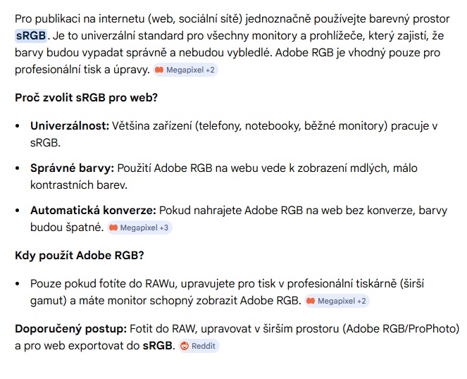

Příspěvekod Stanley 900 » 18 dub 2026 19:13
Když ten zobrazovač má gamut Adobe RGB, tak to zobrazí dobře s širším gamutem, ale když nemá,
tak sRGB zobrazovač to nezobrazí a ořízne.
proto se převádí/komprimuje na sRGB a tím se širší gamut "vejde" i když s ořezem, do sRGB, ale na zařízeních sRGB
to bude v rámci jeho gamutu, dobře.
Na netu to musí podporovat i prohlížeč.
Asi jako když nahraji na facebook video 4:2:2 10 bit, tak to bude stejně patlanice 4:2:0 8 bit s artefakty a do zprávy 10 bit vůbec nejde.
Na YouTube to jde, ale jestli to zůstane jako původní soubor, nebo se to přepočítá, to nevím.

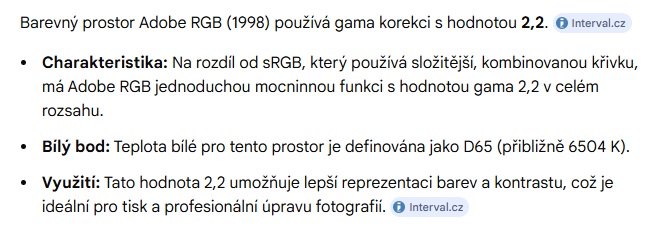

Příspěvekod Stanley 900 » 18 dub 2026 19:39
Adobe má i jinou křivku Gamma.

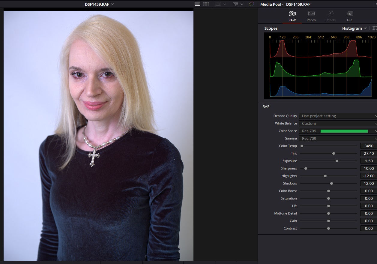

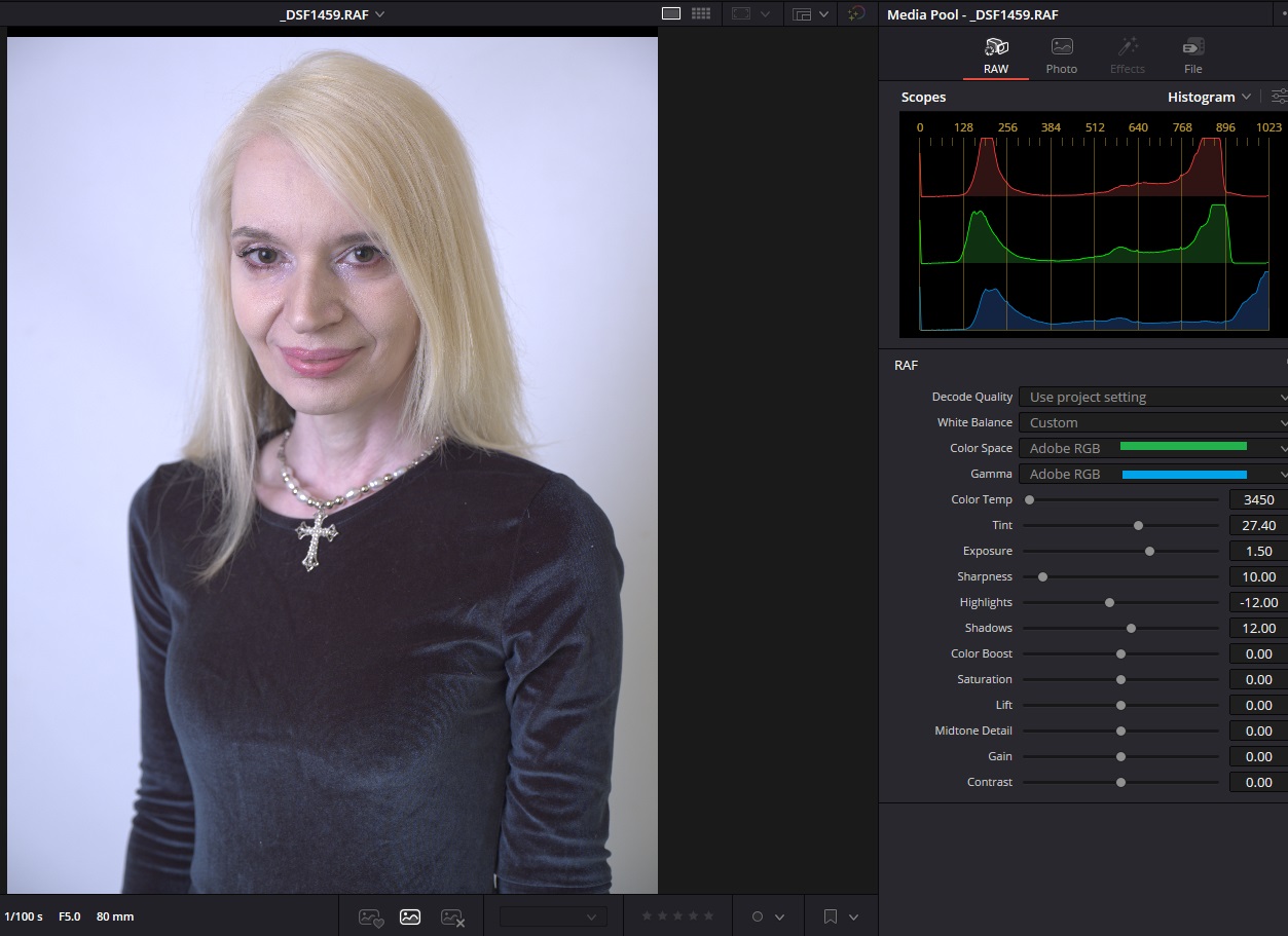

Příspěvekod Stanley 900 » 18 dub 2026 19:57
Barevný prostor REC.709 a sRGB jsou stejné, Gamma je jiná, Adobe RGB a Rec.2020 mají širší gamut a jinou křivku.
Protože DaVinci je primárně video editor, tak má Rec.709 jako výchozí.
Na foto, které není do projektu jako video, by se to mělo přenastavit podle toho, jestli je foto na web, nebo na tisk.
Na web nechat Rec.709, nebo dát sRGB, což je to samé, ale změnit Gamma na sRGB, (nebo projasnit stíny a nechat Rec.709).
Na tisk nechat původní Adobe RGB včetně exportu.
DaVinci Adobe RGB Gamma Adobe RGB.jpg (200.59 KiB) Zobrazeno 341 krát
DaVinci Rec,709 sRGB.jpg (200.25 KiB) Zobrazeno 341 krát
DaVinci Rec.709 Gamma sRGB.jpg (193.29 KiB) Zobrazeno 341 krát
