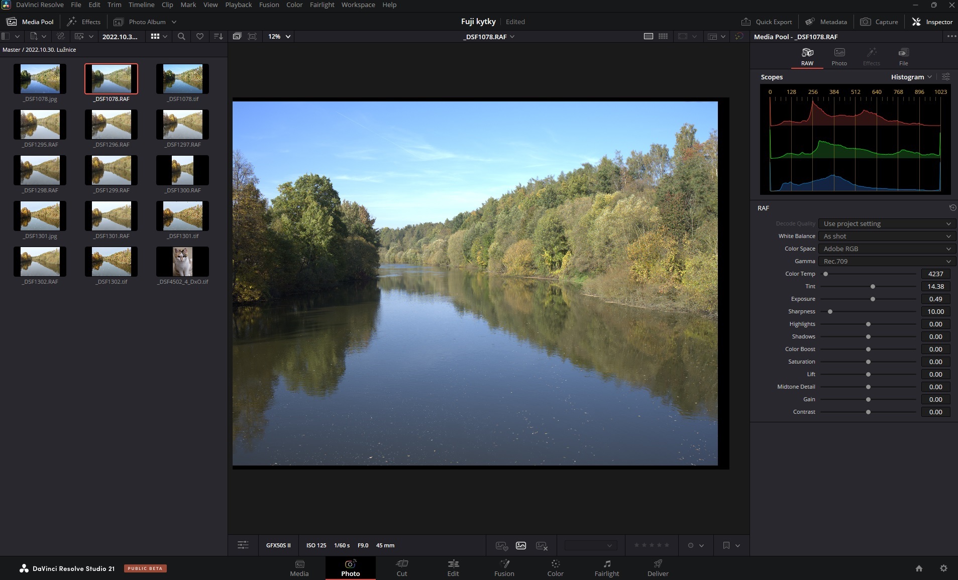

Luboši, díky za odkaz.
Včera jsem vyzkoušel, načtou se oba snímače, ale GFX i s rámečkem okolo, který není součástí obrazu.

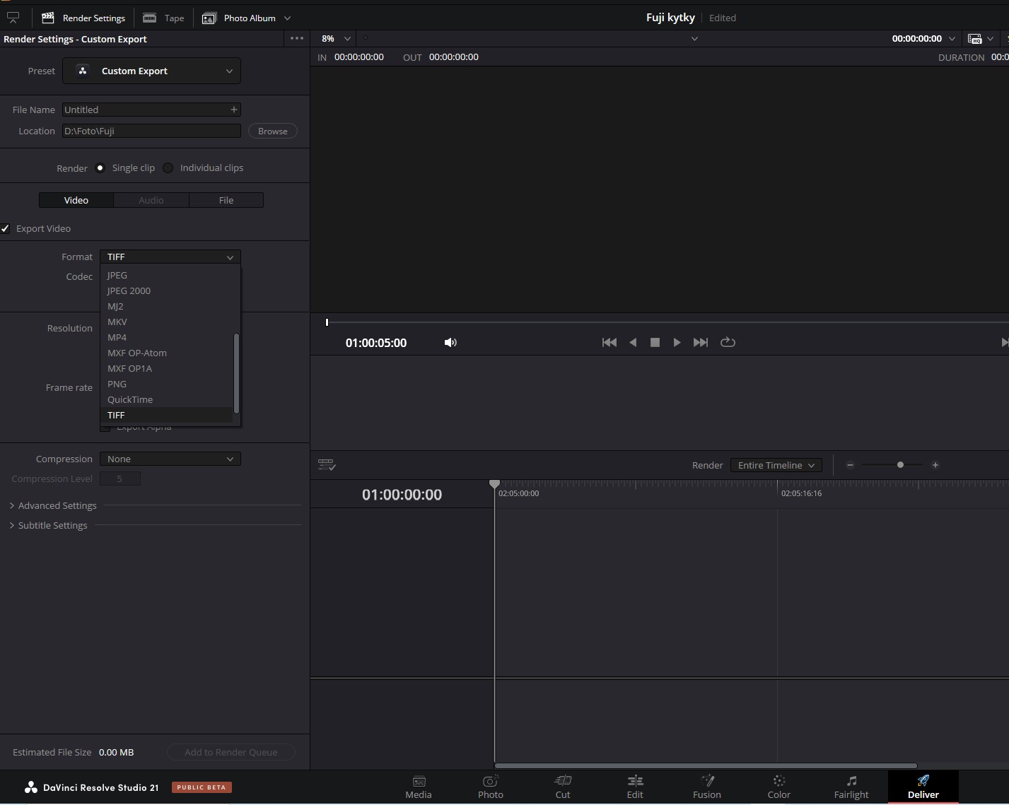

Zatím jsem nezjistil, jestli jde exportovat foto jako takové samostatně, mimo Projekt" a tím pádem ne z časové osy jako video.
Jde udělat třeba jeden snímek z časové osy v exportu, ale to je pořád primárně ve video režimu.
Navíc nastavením projektu se pevně zadá i rozlišení a v exportu by se muselo zadat ručně velikost obrázku
jiného rozměru, kdyby byly v projektu z různých foťáků.
Další věc je, že se obrázky zobrazují jako Rec709, což je barevný prostor videa, musí se přenastavit na Adobe RGB.
"Během testování jsme nemohli úspěšně exportovat fotografii, abychom zjistili, zda nejsou nějaká zjevná omezení,"
To píšou, takže opravdu zatím asi z časové osy, jak to dělám při exportu Tiffů.
DaVinci foto3.jpg (449.57 KiB) Zobrazeno 465 krát
DaVinci foto4.jpg (332 KiB) Zobrazeno 465 krát
DaVinci foto5.jpg (144.65 KiB) Zobrazeno 465 krát

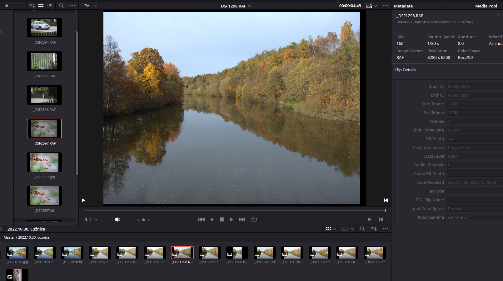

Příspěvekod Stanley 900 » 15 dub 2026 20:05
Na SONY mám tu první verzi Tamronu 28-75, ale na A7 taky první verze, stačí :-)
Příspěvekod Stanley 900 » 15 dub 2026 23:07
Tak jsem to z toho nakonec dostal, po asi pěti spadnutí programu a zatuhnutí počítače a po restartu :D
Je to Beta verze a velký soubor GFX, na notebooku a MACu to půjde dobře.
Dokonce i EXIF zachovává ve snímku, i když je to jako video na časové ose, ale chybí tady clona a v EXIFu je 22.
Rychlý export z karty Foto jde jenom do různých video formátů, třeba to časem upraví.
Timeline 1_00180000.jpg (1.16 MiB) Zobrazeno 456 krát
Čas expozice: 1/59.999996870756 sec.
Model: GFX50S II

Tak zobrazení clony na fotce v DaVinci je 9 a ne 22, jak zobrazuje Zoner. V původním souboru ale načte clonu dobře.

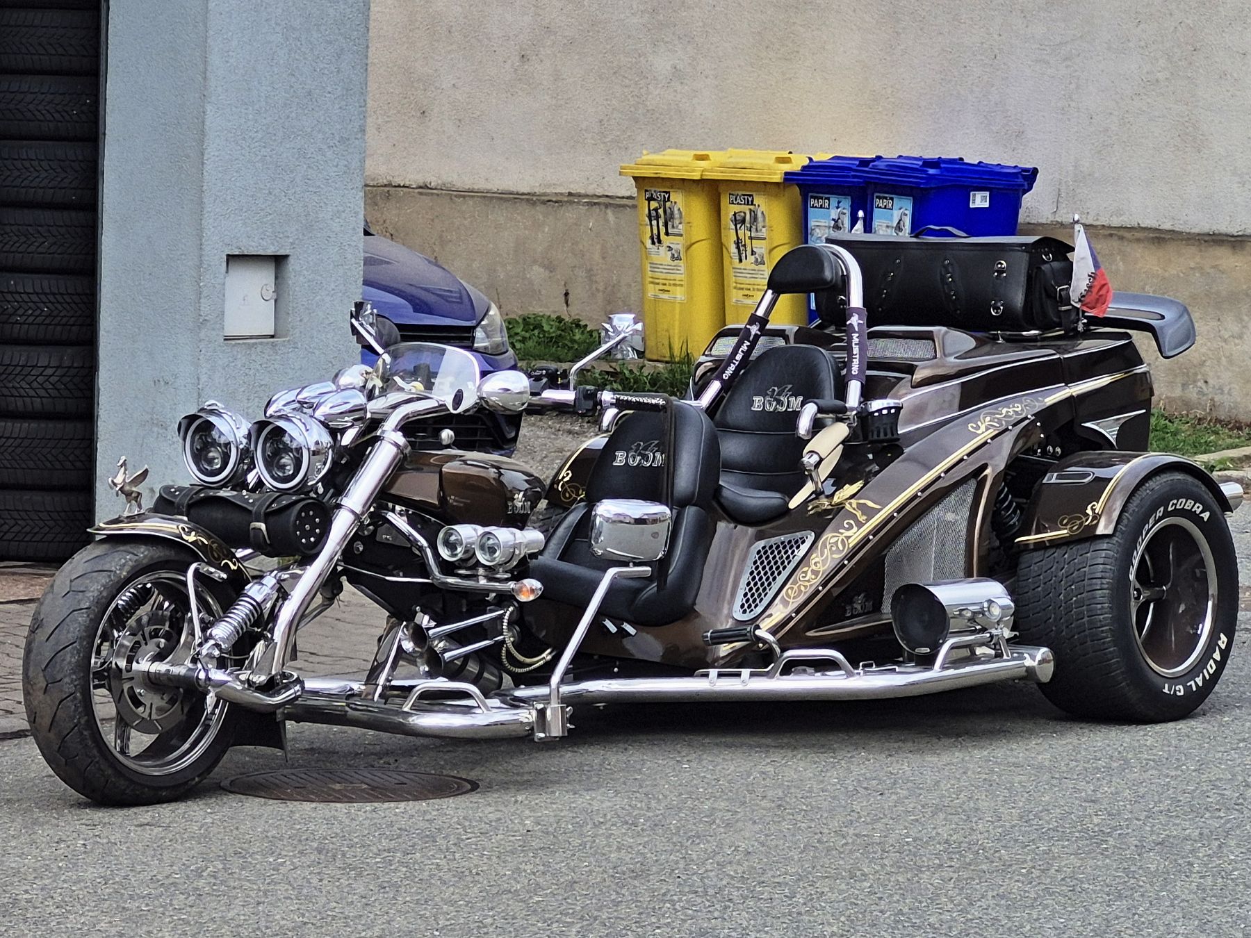

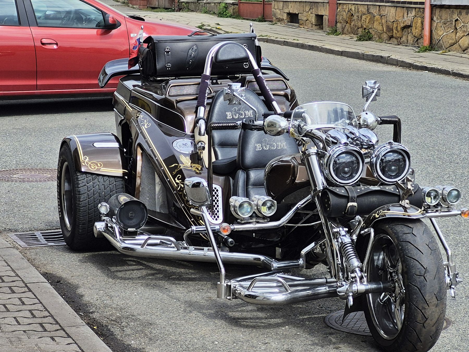

Tříkolka
Ohnisková vzdálenost: 7 mm
Čas expozice: 1/810.00059130043 sec.
Clona: F/2.4
ISO: 32
Model: Galaxy S24 FE

Příspěvekod Stanley 900 » 16 dub 2026 17:09
Boom Trike s motorem z auta. (n)

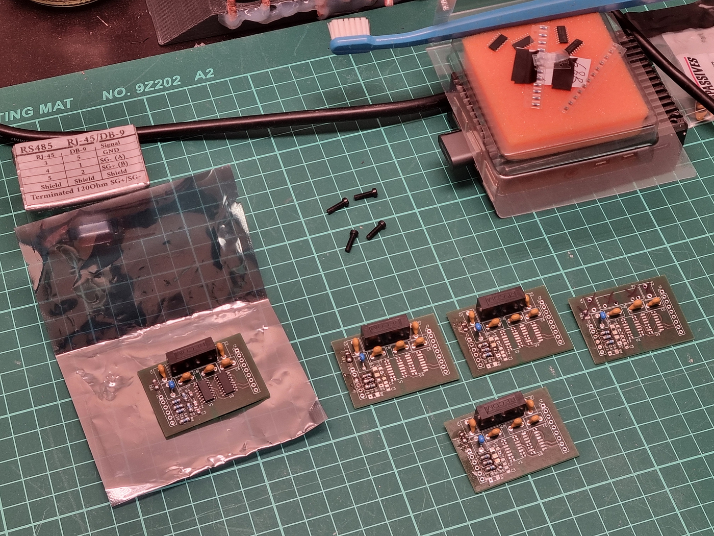

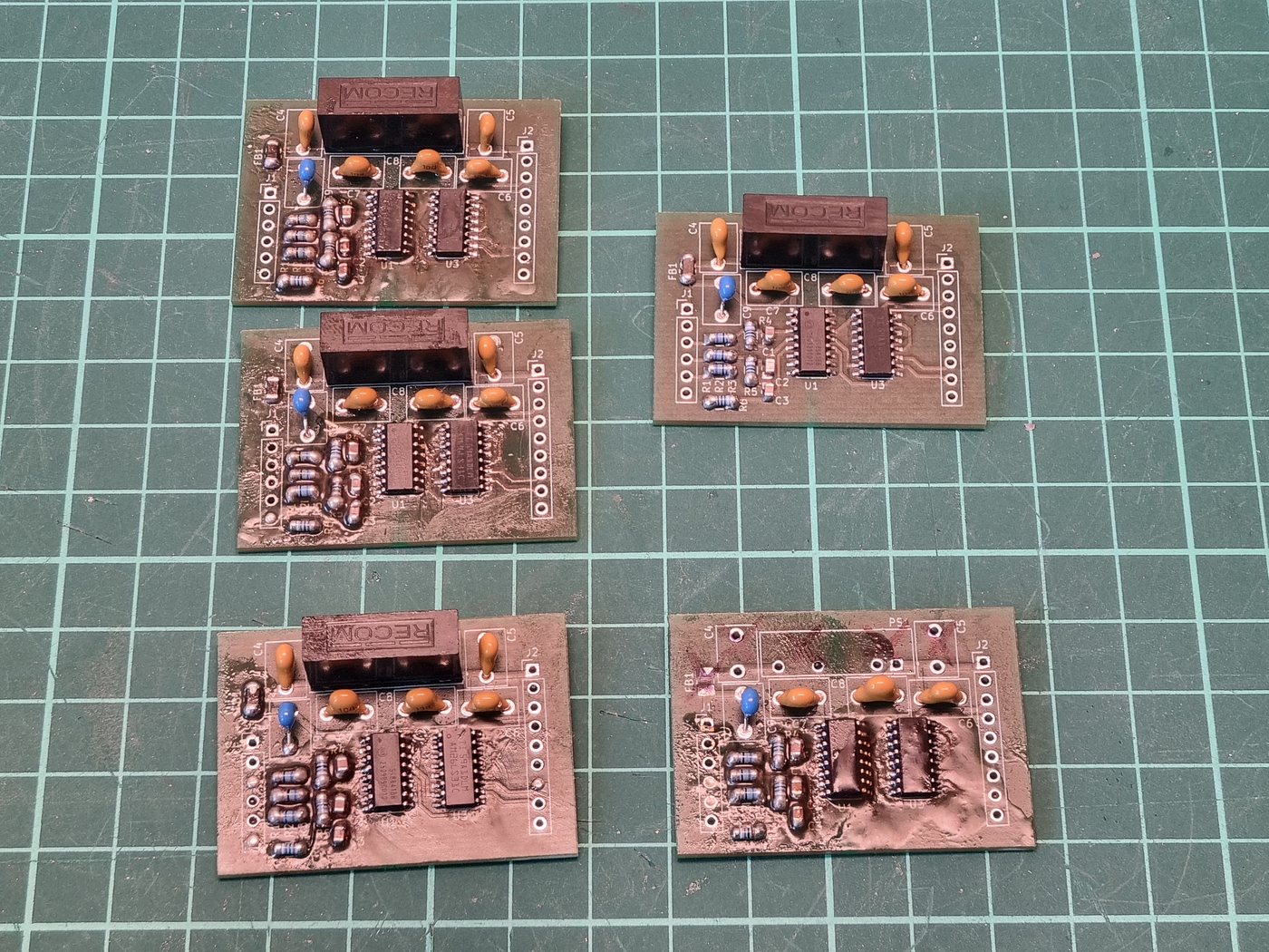

Příspěvekod Luisifer » 16 dub 2026 19:30
Právě přihozeno pár součástek. :)
Beru to postupně po typech součástek - stejný typ na čtyři DPS, a pak teprvá další typ spučástky..

Příspěvekod Stanley 900 » 16 dub 2026 21:44
Straka je sestra strakapouda :D
To je sériová výroba jako na pásu, stejné součástky :-)

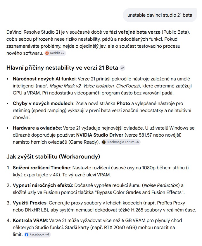

Verze 21 Beta nestabilní, jak jsem sám zjistil, na MAC zatím vůbec.

Příspěvekod Luisifer » 17 dub 2026 17:18
Sériovka :)
