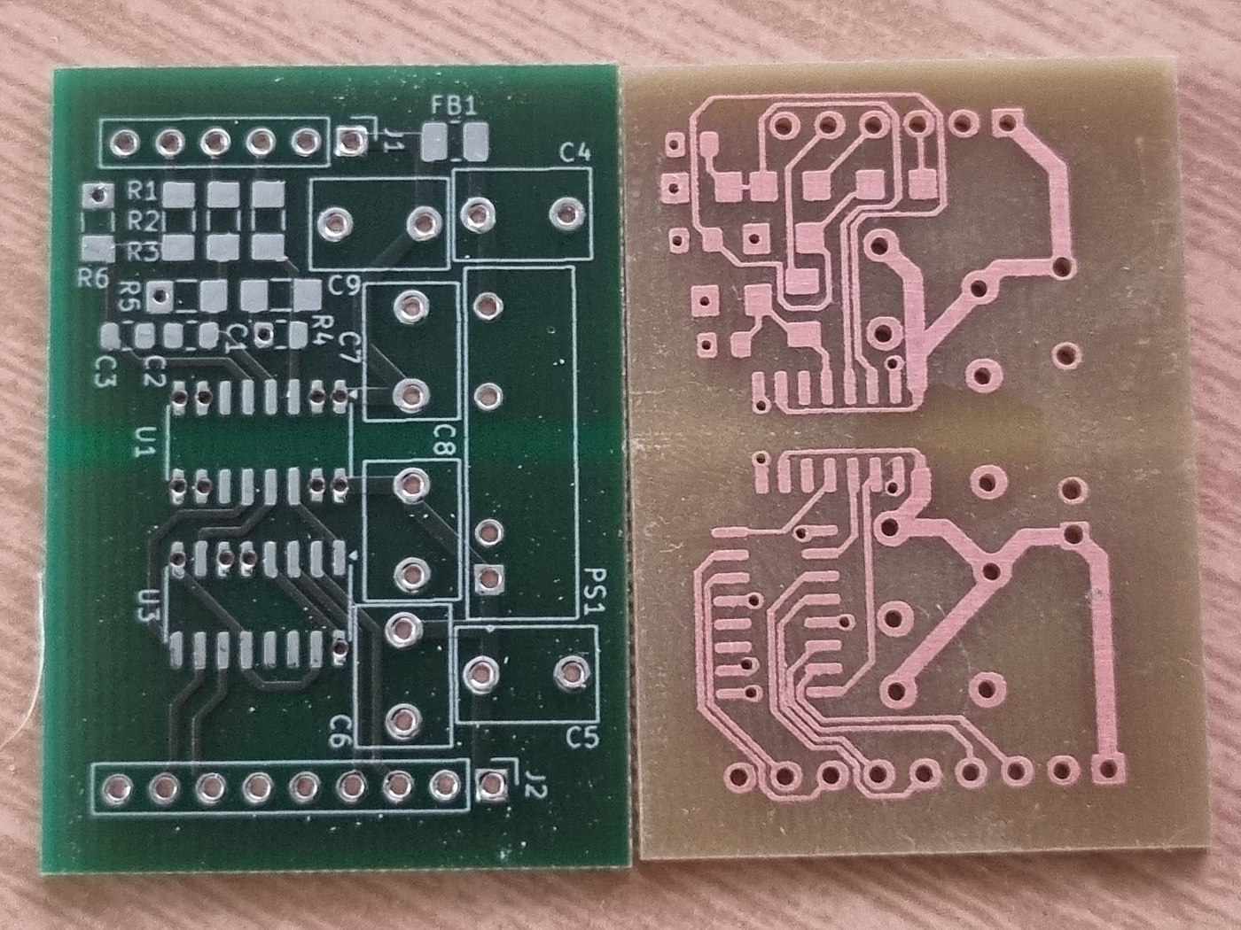

Příspěvekod Luisifer » 14 dub 2026 10:06
Úterní unboxing.
Gatema vs plosnaky.cz

Příspěvekod Stanley 900 » 14 dub 2026 10:31
Plošňák vpravo, inspirace mayskou malbou :-)

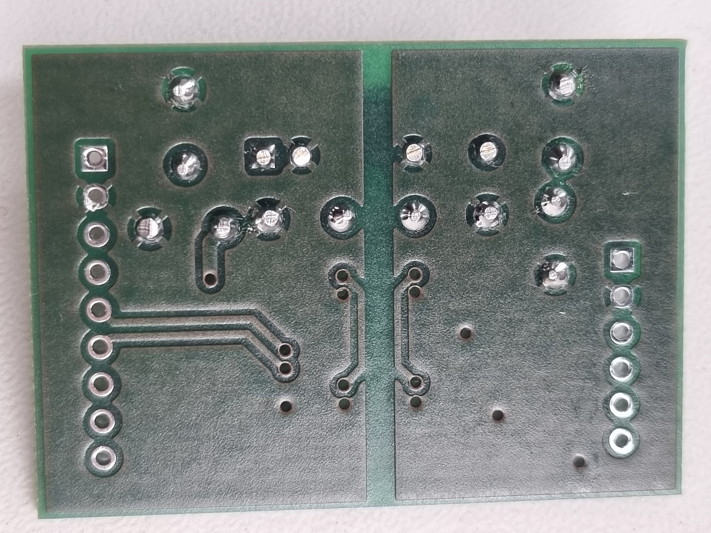

Příspěvekod Luisifer » 14 dub 2026 11:16
Plošňák vlevo trochu líp :)

Příspěvekod Stanley 900 » 14 dub 2026 12:23
Už se to rýsuje :-)

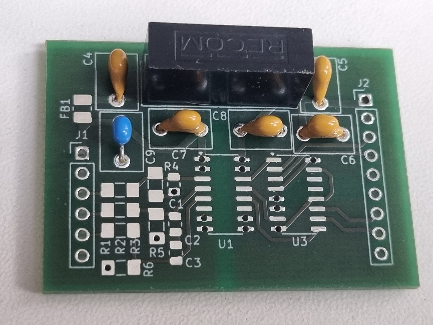

Příspěvekod Luisifer » 14 dub 2026 17:17
Zlehka :)

Příspěvekod Stanley 900 » 14 dub 2026 17:33
Pětiválec ? :-)

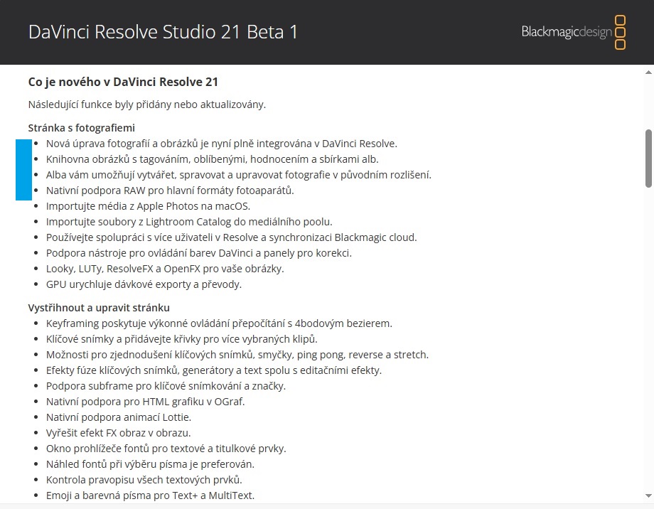

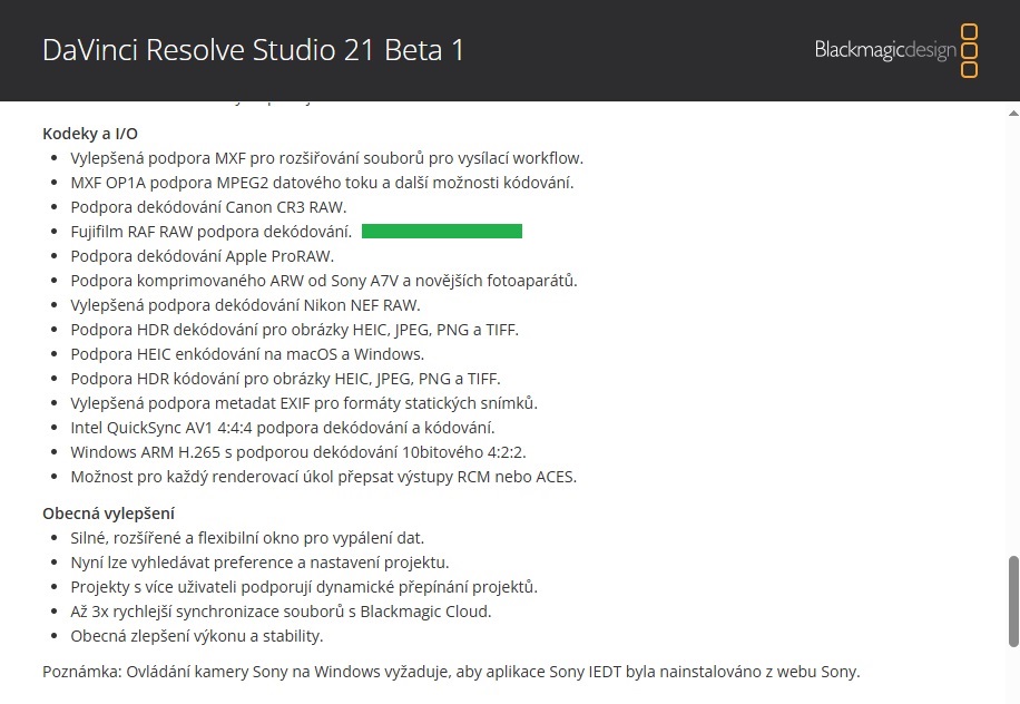

Příspěvekod Stanley 900 » 14 dub 2026 18:12
Na tohle jsem zvědavý...
Jestli si poradí s X-Trans snímačem X-H2S.
S Bayer z GFX snad ano.

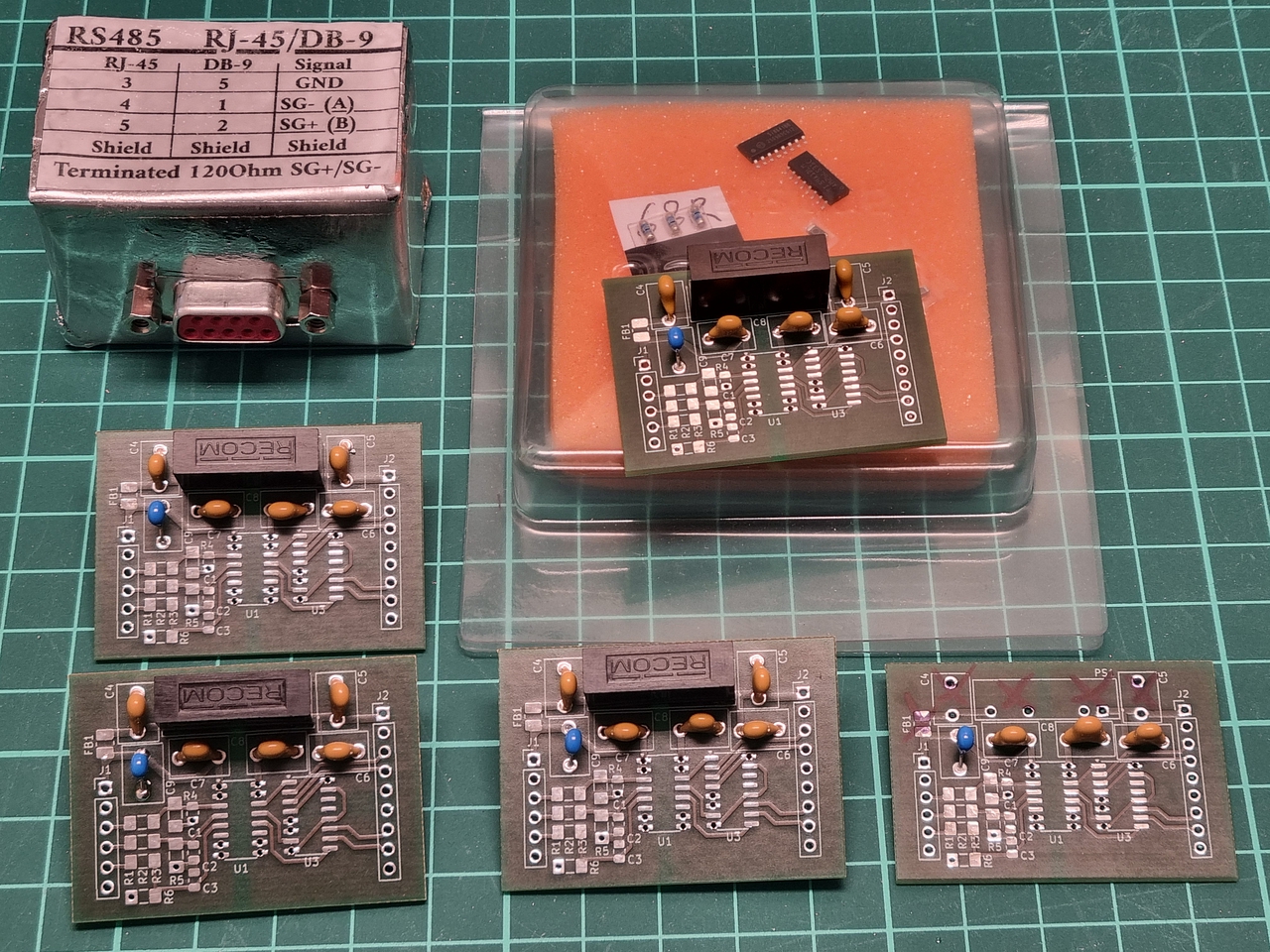

Příspěvekod Luisifer » 14 dub 2026 18:20
Tříválec. ;)
Pro jistotu ale osadím rovnou čtyři moduly pro tři pravítka, ať mám jeden v zásobě nebo na testy.
A ten pátý (vpravo dole), ten mě svou možností dnes odpoledne nadchl. :) Protože mi už nějakou dobu nejede μGUN - nechce naběhnout Raspberry, tak míním vyměnit za novější verzi, kde je i lepší konektor - USB-C místo otravnyho microUSB. A při té příležitosti využiju tuhle desku bez DC/DC galvanicky izolujícího měniče 5V/5V (a bez feritové perličky a bez dvou kondíků, co tam bylo kolem něj). Levou stranu desky budu nápájet z Raspberry 3.3V a pravou 5V a ty tři signály využiju pro tři osy / tři drivery na μGUNu. :)
(teď tam mám mezi Raspberry a drivery SparkFun level logic konvertory a ty jsou mnohem pomalejší než tenhle můj obvod)

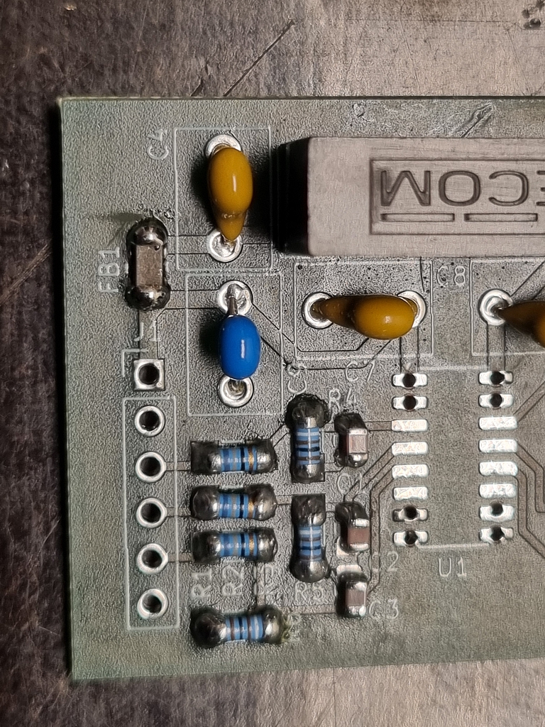

Příspěvekod Luisifer » 14 dub 2026 19:52
Zkusil jsem trubičkový (SnPbCu) a jde to docela. :)

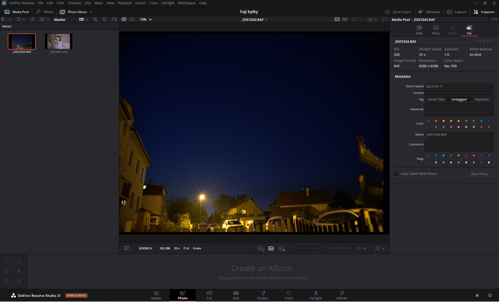

Příspěvekod Stanley 900 » 14 dub 2026 22:28
Už to chodí ? :-)
V DaVinci přibyla možnost Foto, oba typy snímačů Fuji se načtou...

Příspěvekod Luisifer » 15 dub 2026 02:22
Ještě netestováno. :)
Akorát jsem proměřil DC/DC po osazení, že fachá, a pak feritovou perličku a rezistory.
Perličku jsem měnil za druhou, první co jsem tam připájel měla přes 20 kOhm...
