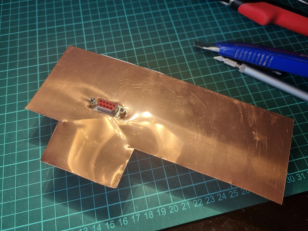

Příspěvekod Luisifer » 12 dub 2026 10:09

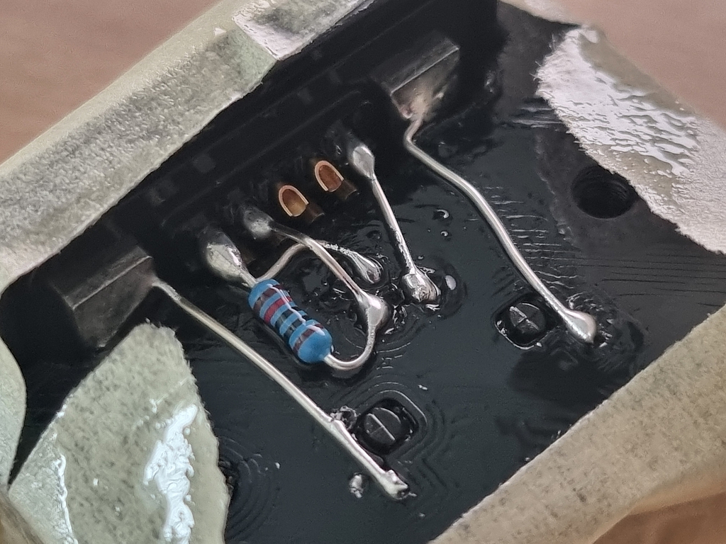

Chtělo to trochu přemlouvání, ale použitelné. Jen ještě nemůžu uzavřít v mědi, bo tam nemám pajšl a RJ-45 konektor, který dorazí v týdnu...

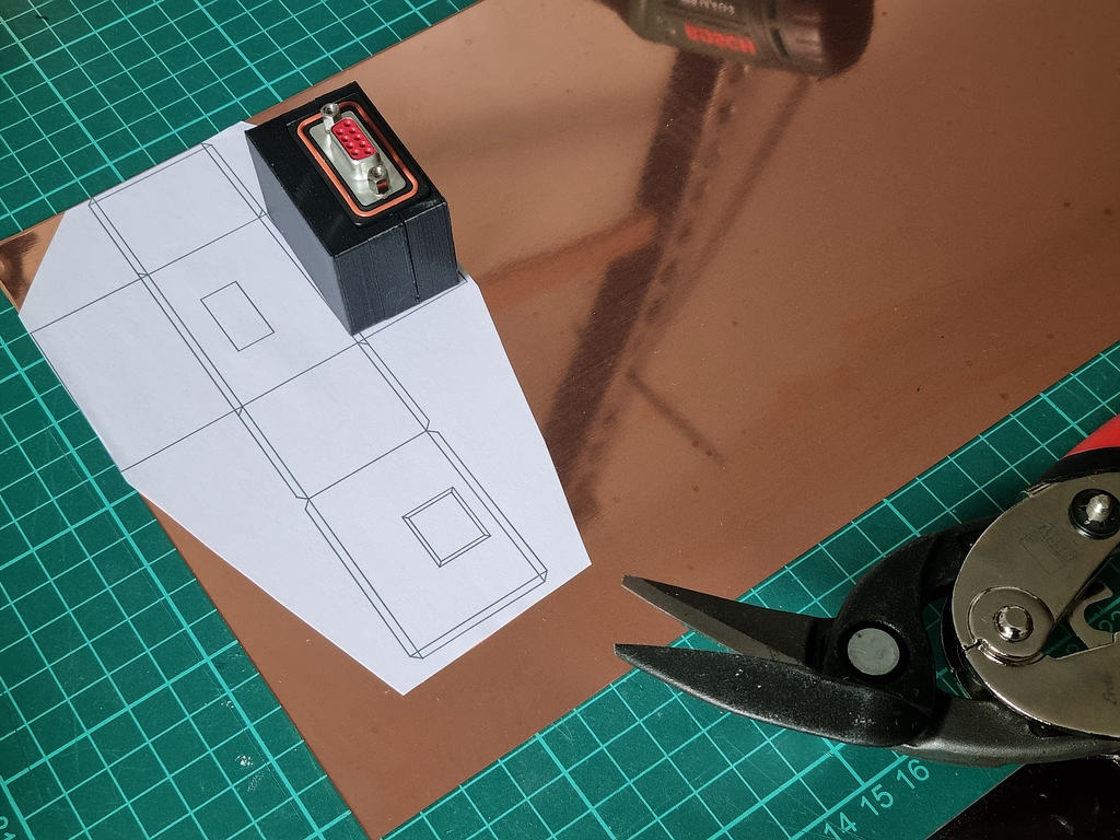

Příspěvekod Luisifer » 12 dub 2026 15:22
A něco kolem.

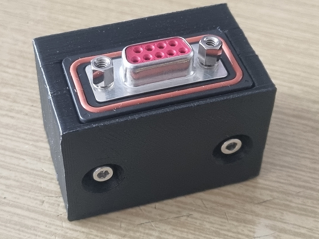

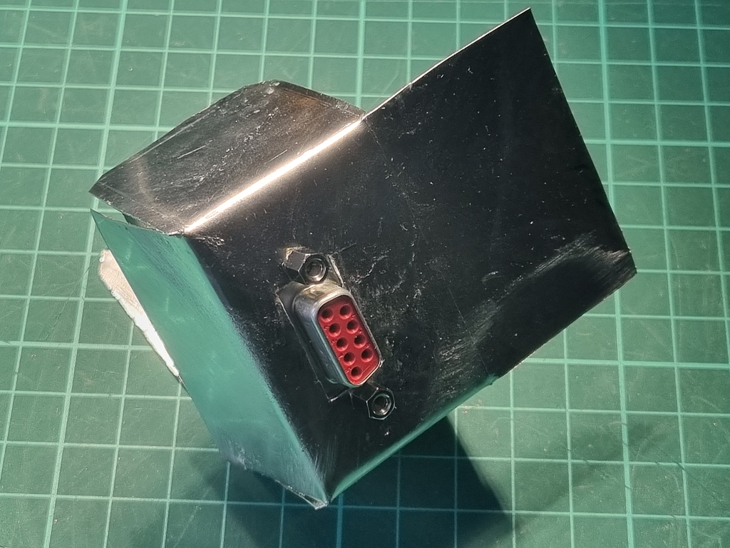

Příspěvekod Luisifer » 12 dub 2026 17:02
Pocínováno :)

Příspěvekod Stanley 900 » 12 dub 2026 17:41
Co pocínováno. To bude pozlacený :D

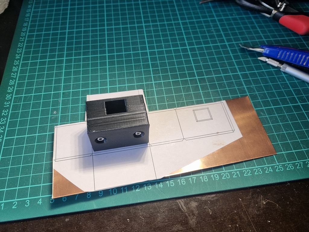

Ohýbáš přímo na tom a ne v přípravku, aby byly ostřejší hrany ?
Příspěvekod Luisifer » 12 dub 2026 17:54
Přímo na tom (i když pocínovaná, tak 0.3mm silná měď se ohýbá "skoro sama"), úplně ostrý hrany nepotřebuju, hlavně aby to "těsnilo". :)
Akorát to teď nemůžu douzavírat, protože tam stále chybí to nejdůležitější - pajšl propojený s RJ-45 konektorem.
Jinak jak uvnitř výtisků bude všechno, pozuzavírám to letováním, že z toho bude prakticky takový "black box". Ale na stranu chcu vytisknout a zalakovat popisek s tím co a jak je uvnitř nerozebíratelně uzavřeno, abych i po mnoha letech tušil o co jde. :)

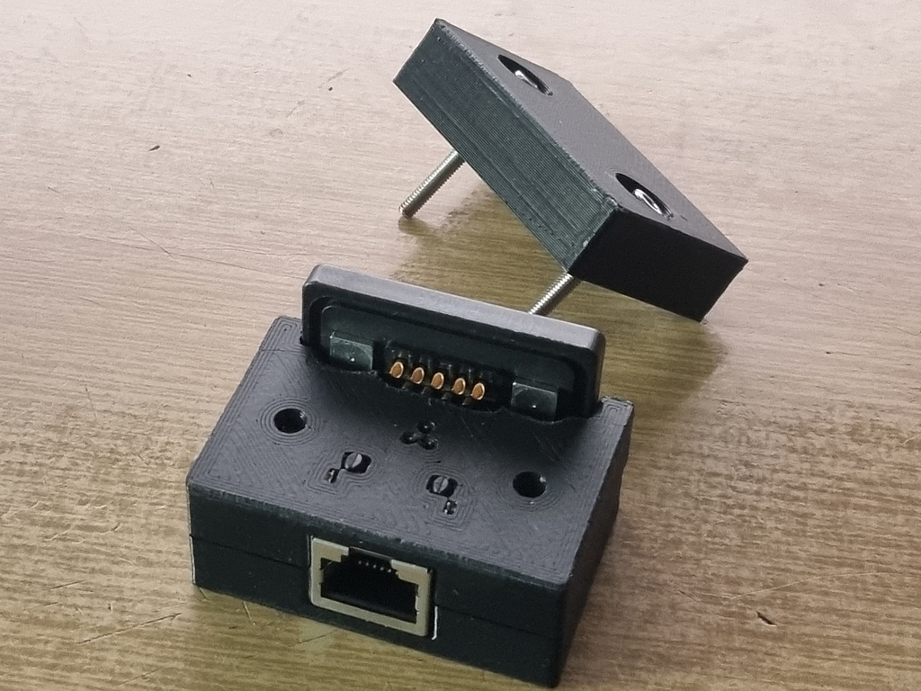

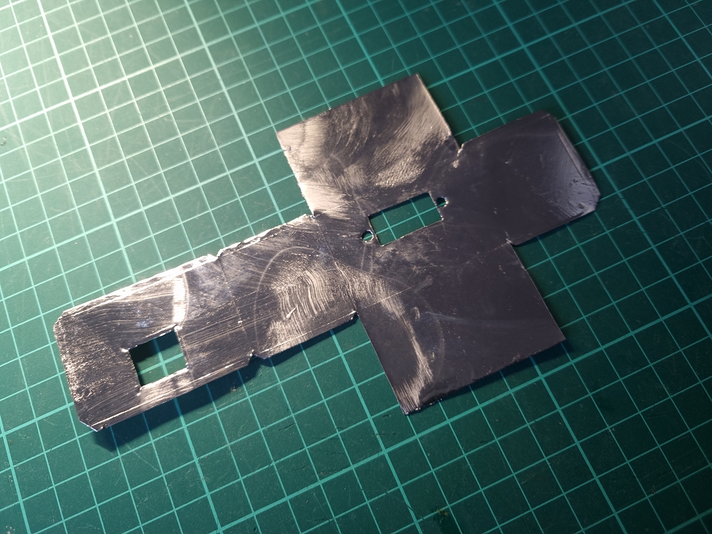

Příspěvekod Luisifer » 13 dub 2026 11:09
Pajšl
