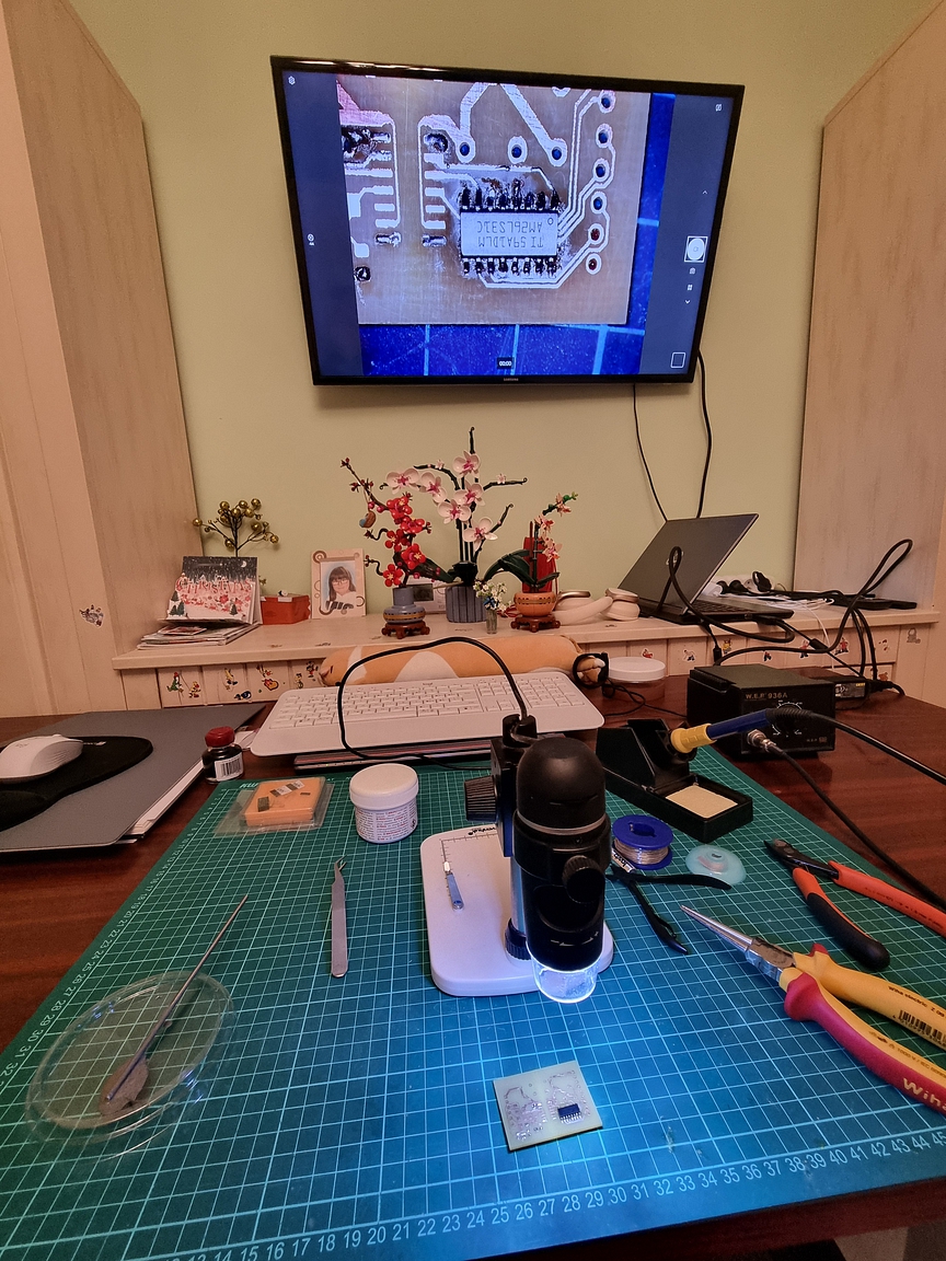

Příspěvekod Luisifer » 30 bře 2026 18:08
Test pájecího QTH :)
pokud se tam najde a bude volno :)

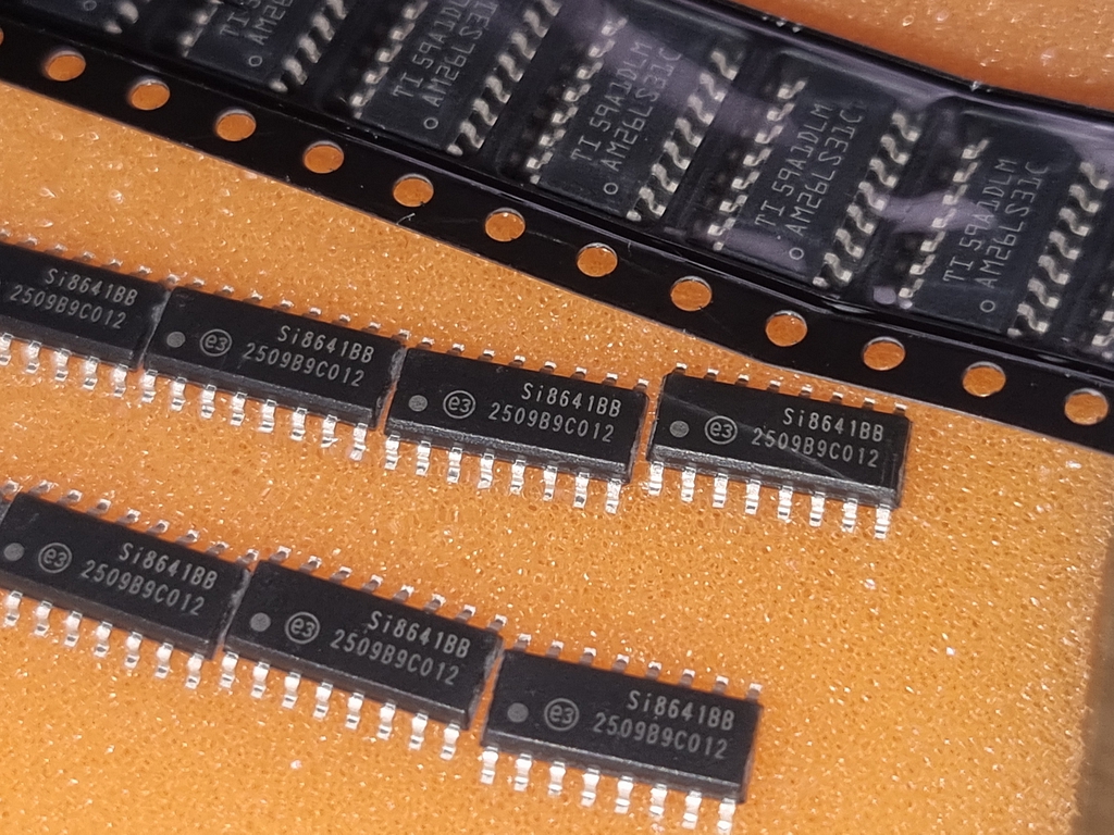

Příspěvekod Luisifer » 31 bře 2026 09:15
Hurá :)
už je v ledničce :)

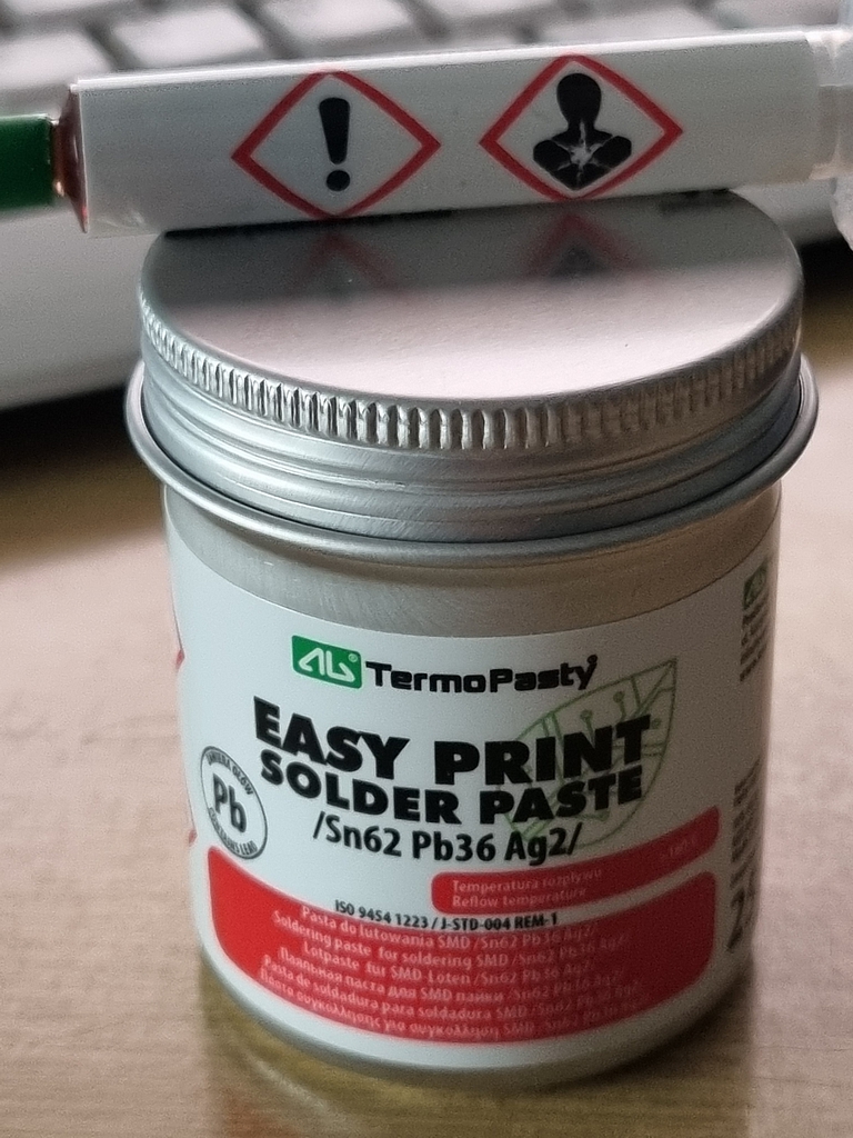

Příspěvekod Hejhulák » 31 bře 2026 12:31
Tu pastu budeš, Luďku, nanášet dispenzerem nebo s deskou necháváš dělat i sítotiskovou šablonu?
Já doma pájím vpodstatě buď pastou s vizmutem (pasta nanesena ručně, párátkem :-), horký vzduch, liquidus 138°C) nebo klasický pájecí drát (0,38, 0,7, 1,0 mm), tavidlo mám vždycky nějaké experimentální, které firmy dávají k testům, jedna taková kartuška mi vydrží několik roků :-).
Pájím vše od 0201 po QFN 52, není třeba se toho bát...

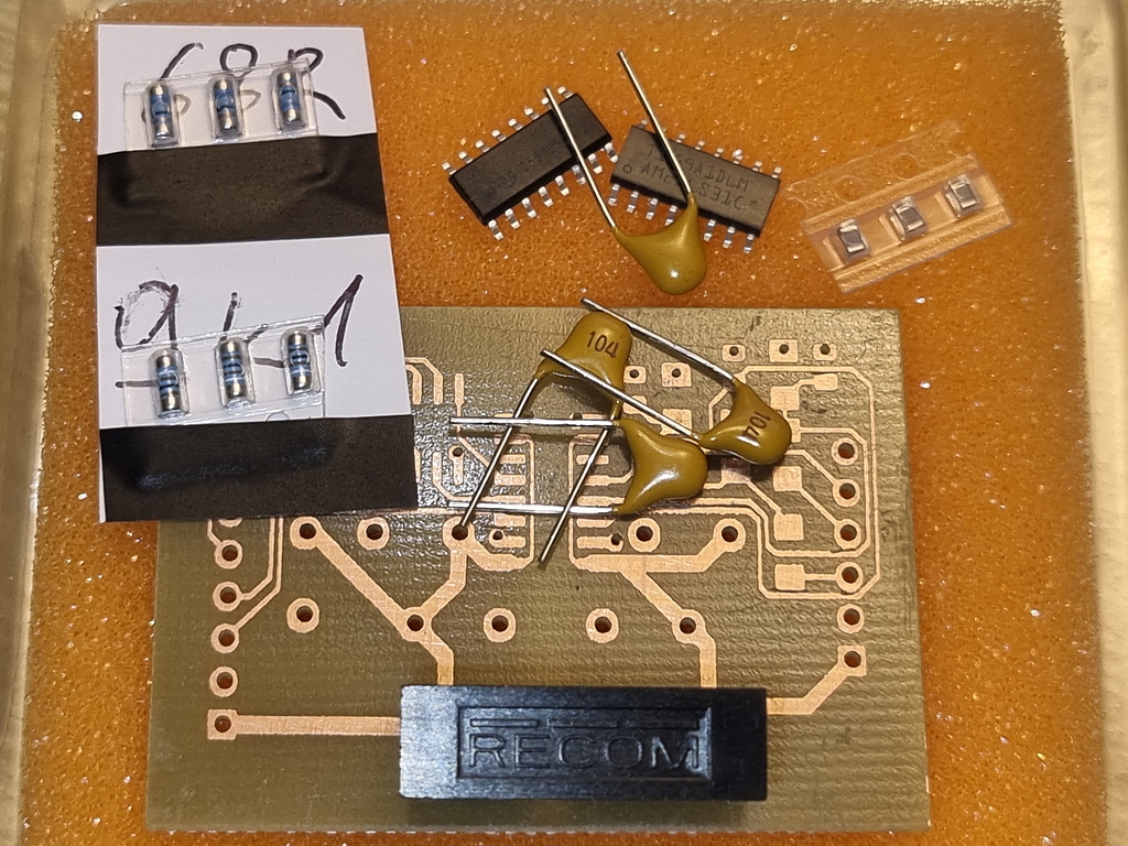

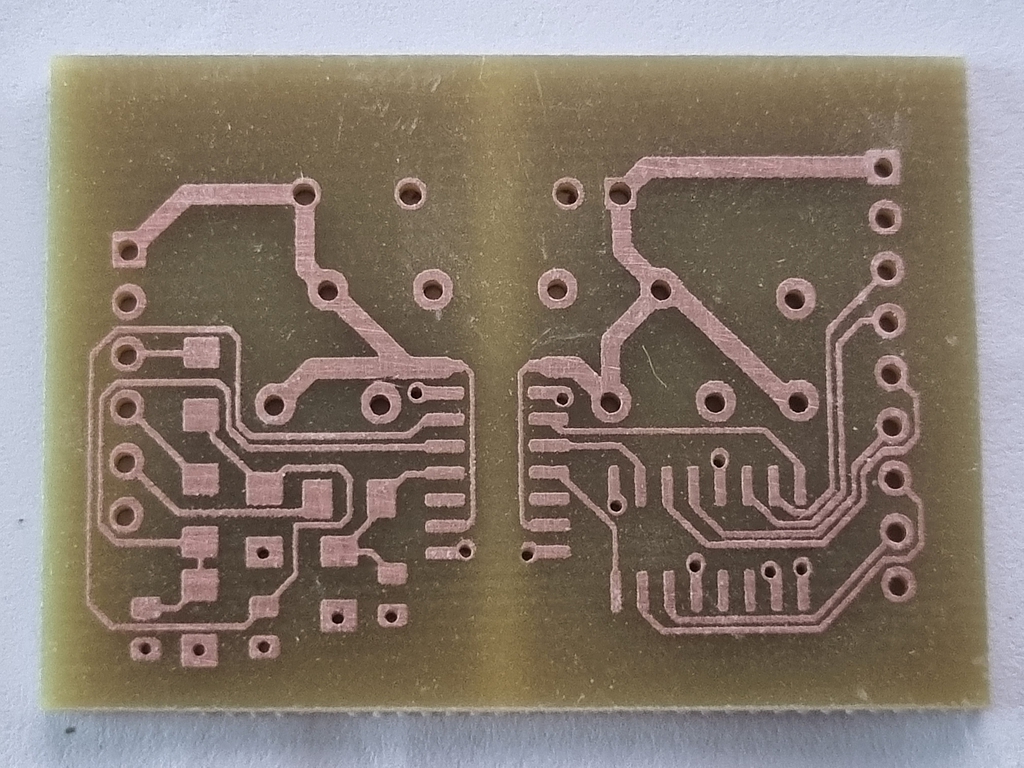

Příspěvekod Luisifer » 31 bře 2026 12:48
Šablonu nemám. Ale už mi dorazily hotovy desky z plosnaky.cz a je to teda použitelny, doufám, ale ne úplně jak bych si to představoval.
Tak někdy budu muset zkusit aj svoje vlastní plošňáky. :)
Pastu chci nanášet tenkým entomologickým špendlíkem.

Příspěvekod Hejhulák » 31 bře 2026 13:36
V tomto případě je to, dle mého mínění, zbytečná drbačka.
Stačí u těch IO je přiložit na místo, třeba si dopředu jednu krajní plošku trochu pocínovat a pak jen IO lehce pinzetou (resp. nožičku hrotem páječky) přitlačit a tu krajní nožičku připájet. Součástku ev. srovnáš, jen s jedním připájeným vývodem to jde velmi snadno. Pak už Ti to nikam neuteče :-). Samozřejmě nezapomenout dát tavidlo, kdo taví, ten pájí. Potom jen hrotem páječky přiblíženým k vývodu přiložit pájecí drát, pájka zateče kolem nožičky a tak až do konce a je to bez patlání se s pastou.
My skoro profíci :-) to umíme udělat i tzv. minivlnou, kdy se vezme speciální hrot, který má vepředu jakoby misku. Do ní se dá pájka a jen objedeš všechny vývody dokola. Ten cín navzlíná k vývodům a je to docela rychlé. Opět platí zlaté pravidlo - tavidlo. Deska není tak dobře smáčitelná jako měděná ploška, proto cín zůstane jen tam, kde je to potřeba.Když Ti někde spojí dva vývody, tak přidáš tavidlo, v nejhorším případě použiješ odsávací knot.
Dvouvývodové součástky SMD pájím tak, že
1) nanesu tavidlo na plošky (nemusí být půl kila, ale trochu toho tam být musí), na konci umyješ IPA.
2) na jednu plošku si nanesu trochu pájky, součástku chytnu do pinzety, zmáčknu jen tolik, kolik je nutné (aby mi to nevystřelilo pryč), součástku přiložím k tomu pocínovanému bodu a páječkou nahřeju tu pájku na plošce, pinzetou lehce pomůžu součástce do tekuté pájky, tak připájím jednu stranu, součástku ev. srovnám. Druhý vývod je pak už brnkačka.
Až to celé zapájíš, desku namočíš do IPA, po chvilce středně tvrdým štětcem očistíš zytky tavidla a máš hotovo.
Ještě jednou připomínám tavidlo, to Ti očistí plošky i vývody součástek a cín (pájka) pak krásně navzlíná k vývodům.
Drbat se s pastou je zbytečné kvůli dvěma IO a pár součástkám.
Jo a pokud nemáš desku rovnou s prokovy, dá se to propojit buď tenkým drátkem nebo použít malý 1 mm nýtek.
PS: když pájíš ten IO, tak druhá nožička se dělá ta úhlopříčná.

Příspěvekod Luisifer » 31 bře 2026 13:46
Prokovy objednat nešly, takže počítám, že tam přidám 0.6mm měděny postříbřeny drátky. :)

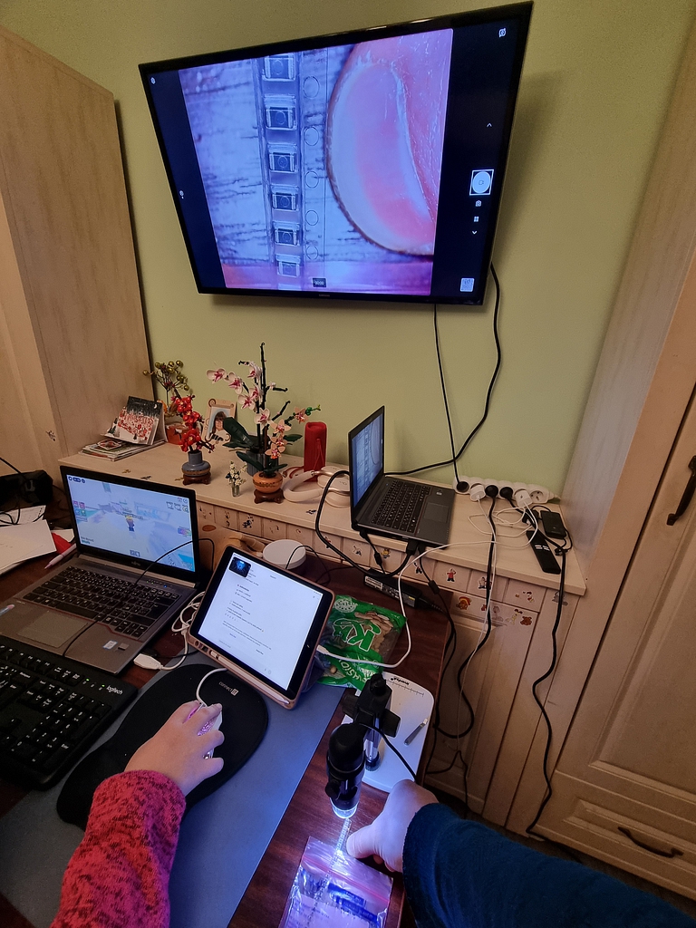

Příspěvekod Luisifer » 31 bře 2026 21:50
První čípek už se mi povedl aj sundat horkovzdušnou pistolí po zjištění, že jsou pod ním asi cesty propojené a po odsátí připájen napodruhé. A u prokovů jsem zjistil jak nesmyslně a moc jsem jich udělal...
