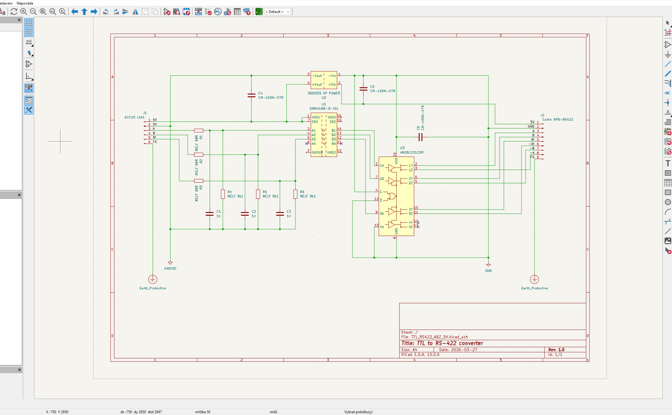

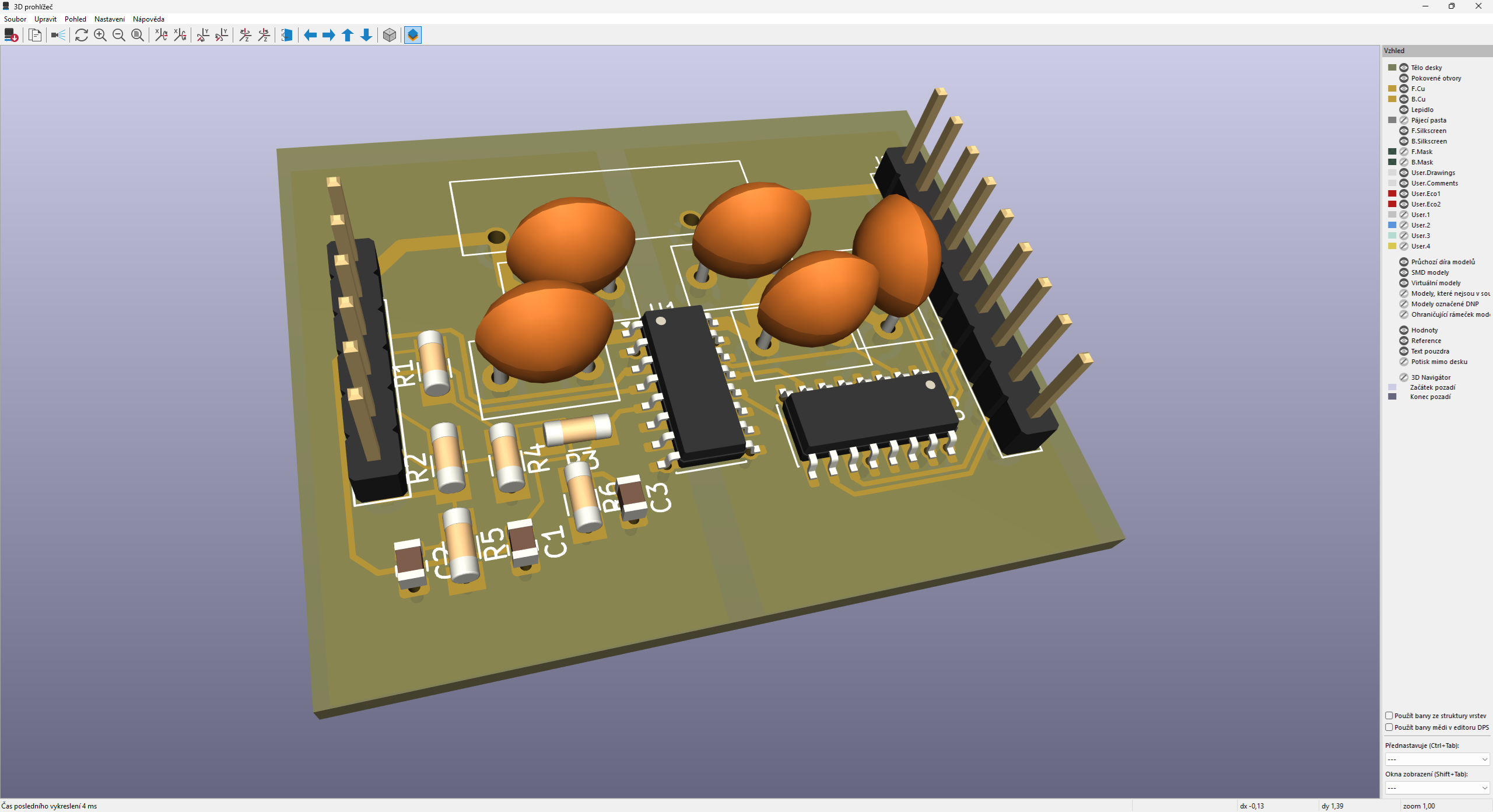

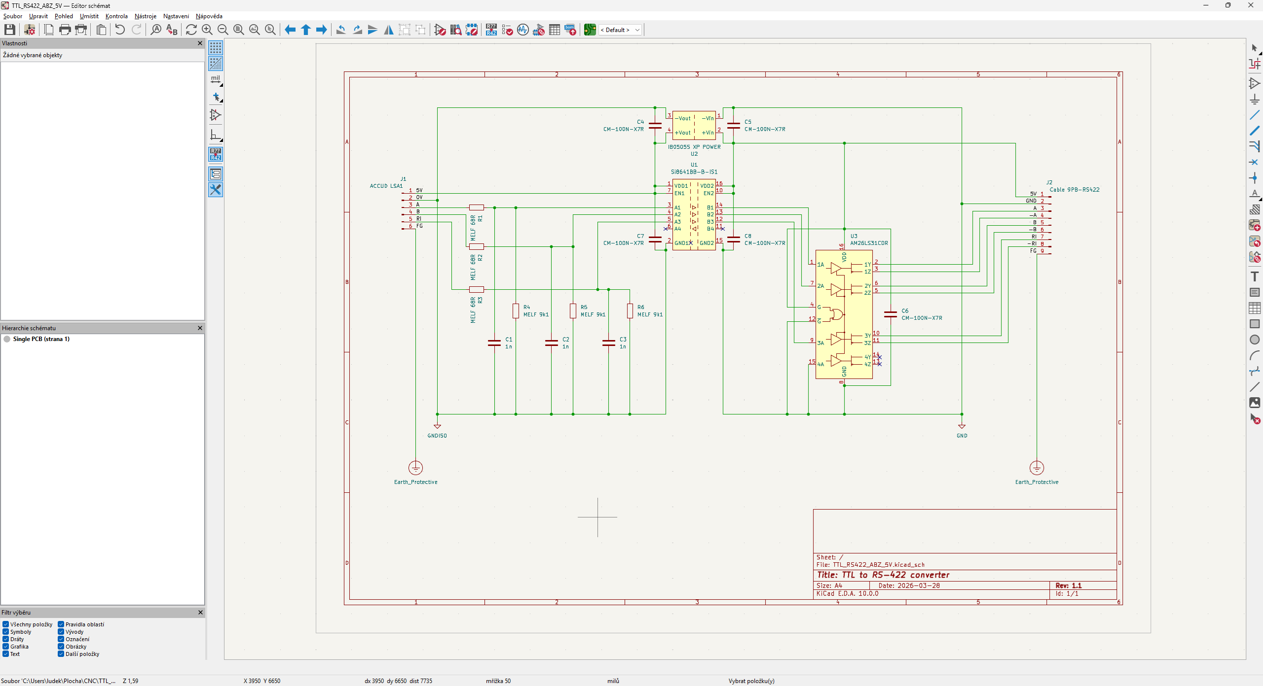

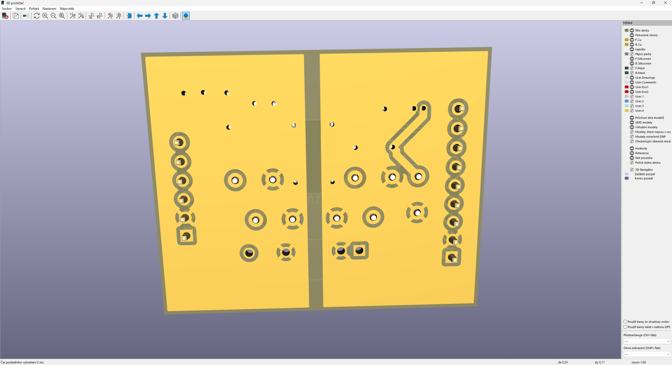

Převodník z 5V na RS 422 ? :-)
Příspěvekod Luisifer » 27 bře 2026 21:10
Z 5V TTL na 5V RS-422 ... tj. z jednoduchyho ABZ na diferenciální ABZ. :)
A aby to zvládlo pulzy mikronovyho pravítka, takže aj něco kolem 1MHz.

Našel jsem tam chybu :P (na tom mym převod niku)
(A AI mi to s klidem odkleplo)
Příspěvky: 4731
Příspěvekod Luisifer » 28 bře 2026 10:46
Opraveno a doplněno co chybělo. Snad už tam teď chyby nejsou. :)
(až na PB místo PD :oops:)

DB9 ? :-)
Jaké má výstupy powerbanka Moni ?
Příspěvekod Luisifer » 28 bře 2026 12:01
9PD-RS422 ;)
