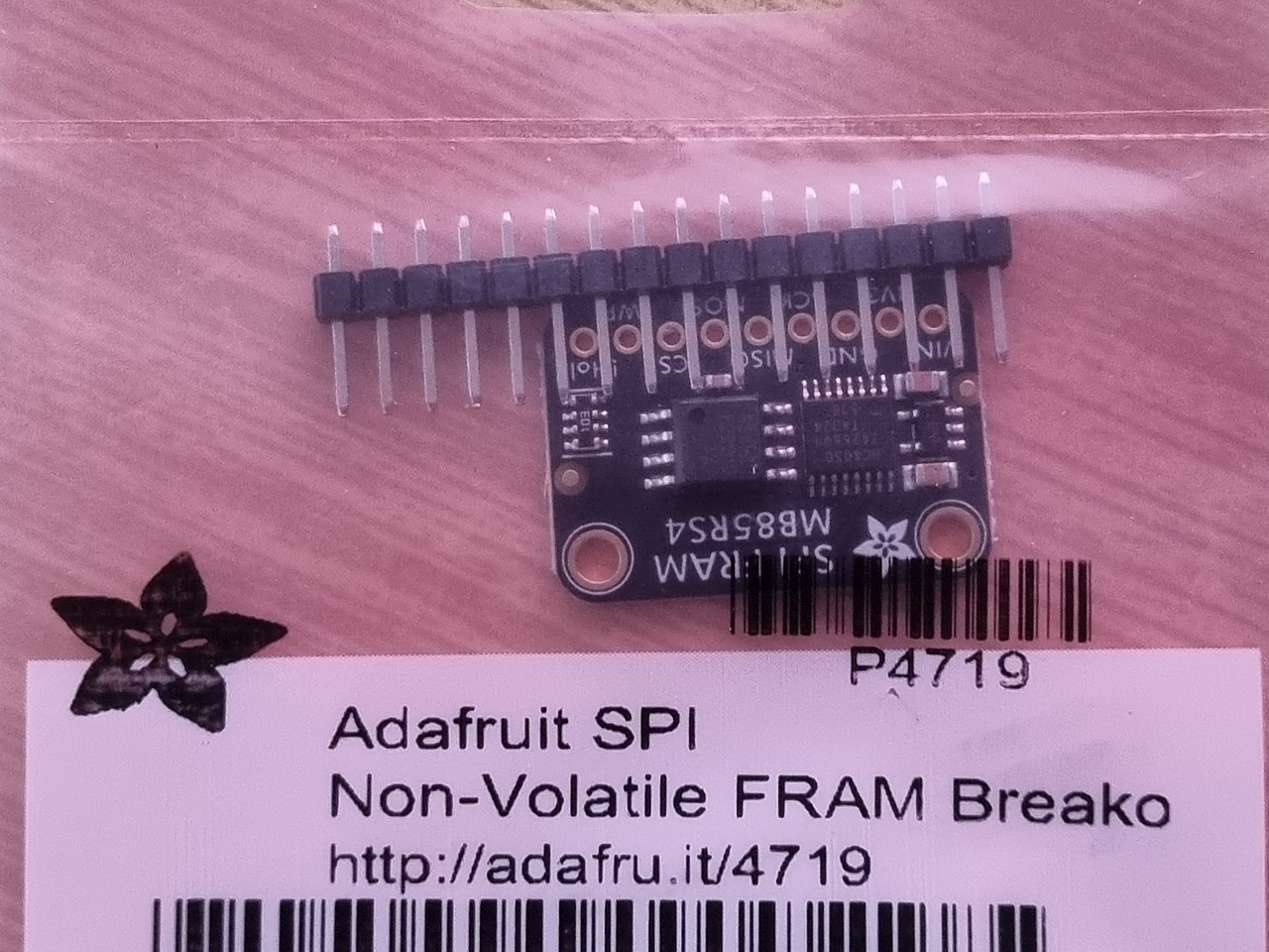

https://12in.cz/temp/uCineLED.pdf
Strana č. 3, J3 dorazil, jupí :)

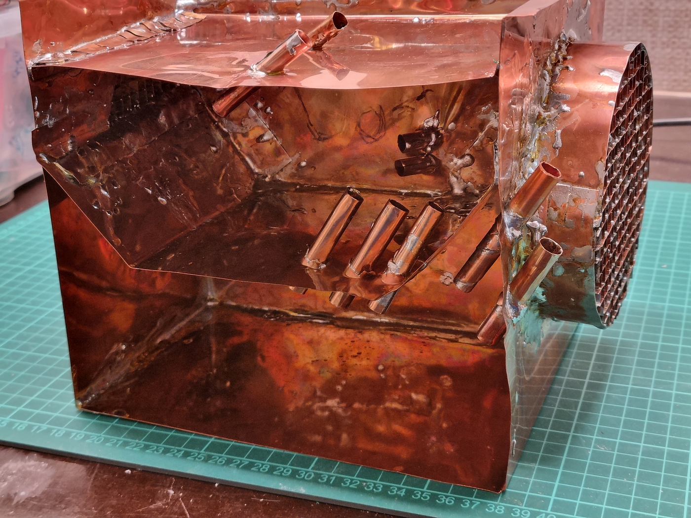

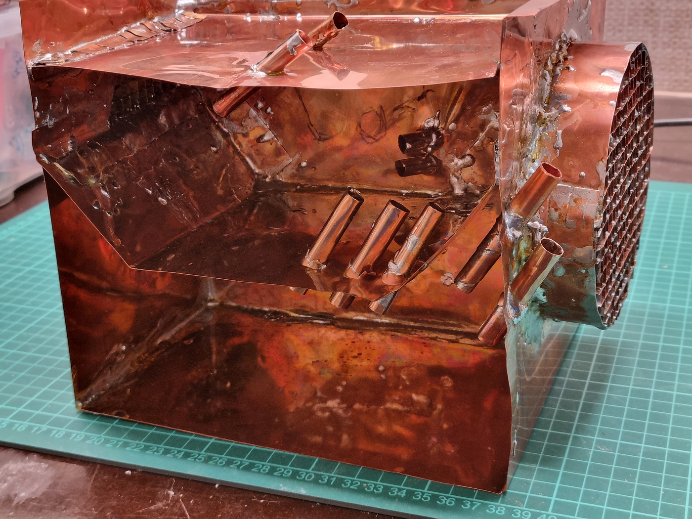

Přidal jsem radějc ještě jednu trubičku do bočnice pro výstup kabelů od zdroje, kde v jedné trubičce povedu napájení 5V pro Pico a v druhé trubičce bude PG (Power Good) signál ze zdroje společně s SB (StandBy) signálem ovládajícím síťový zdroj.
Takže celkem devět trubiček pro průchod káblíků.

Bude silikonová hadička, jako průchodka?

Silikonovou hadičku bych tam dát taky mohl. I když nemělo by v trubičkách docházet k pohybu, takže úvaha byla spíš jen smršťovačka (či dvě vrstvy), co je možná i mechanicky odolnější jak silikon. Ten je odolný teplotně, ale teploty by tam měly být co nejnižší, jinak budu mít problém spíš se zdrojem a stepupem než s průchody mezi sekcema.
