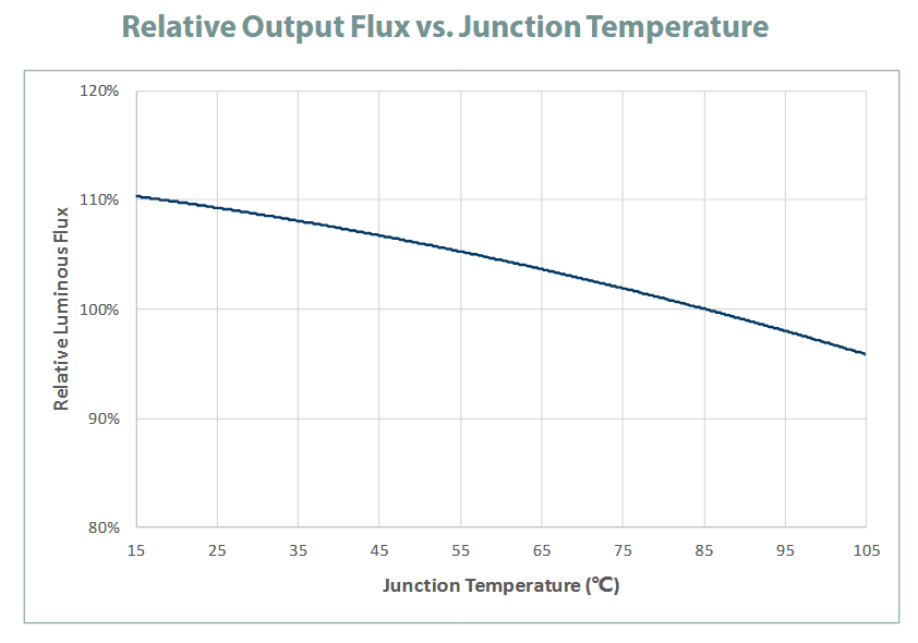

A aby ta teplota jdoucí k nule nebyla málo, s těma nízkéma teplotama to navíc začíná být o něco víc zajímavá LED při použití 550W výkonu, protože její účinnost přeměny elektřiny na světlo nezanedbatelně roste. Viz. vykopírovaný origo graf z dokumentace.
https://cz.mouser.com/datasheet/2/245/L ... 011039.pdf str5

Příspěvekod Luisifer » 14 pro 2025 08:01
To by muselo být hodně hluboko pod bodem mrazu. Ale ani ta závislost dle grafu není lineární, takže to nejspíš na 130% nevyšplhá.
Nárůst o 10% je při změně o 70°C.
Pracovní teplotu bych chtěl mít od 0°C po 25°C. Tak u nuly to bude nějakých plus mínus 112% proti účinnosti při teplotě 85°C.
Takže kdybych to nemínil krotit, hodně krotit teplotně, má to mít typicky 33200 lumenů. Typicky hodnoty světelnyho toku jsou při 85°C a při spotřebě 295 W. Dokumentace dál píše, že na 25°C je typická hodnota světelnyho toku 36500 lumenů. Teda přibližně 10% nahoru.
V dokumentaci je i graf jak to jde pěkně nahoru v případě zvyšování výkonu. Tj. LEDka má maximum stanoveny na 600W. Já bych ji chtěl limitovat na cca 550W. U tohoto výkonu je to (první graf na straně pět linknuté dokumentace) cca 170% světelnyho toku nahoru, tedy při teplotě 25°C z typických 36500 lumenů to doufám budu moct posunout na cca 62000 lumenů.
