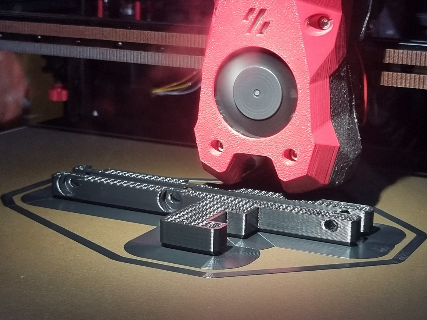

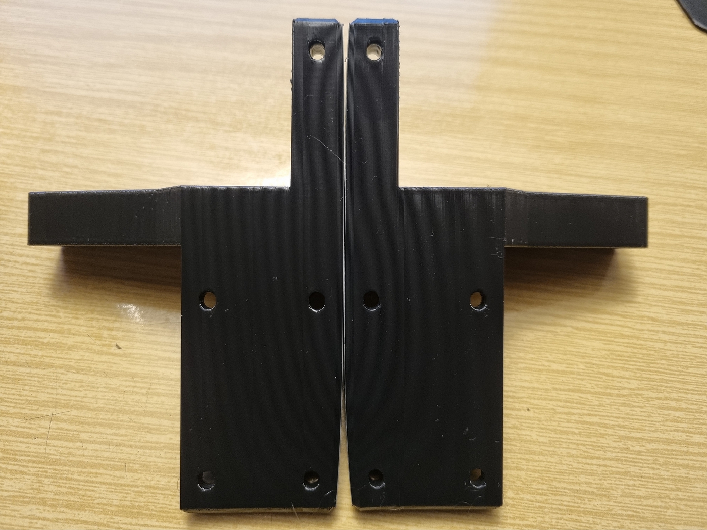

Do oblouku, odlepují se vzdálenější rohy. Ale připravil jsem pár úprav, snad tentokrát bude ok.
Budu tisknout místo s Kores tyčinkou natřeným tiskovým plátem, tak stříknutý Dimafixem a naslajsoval jsem znovu, kdy jsem zvedl teplotu podložky na 125°C (ze 120), snížil teplotu trysky na 265°C (z 275), zpomalil tisk z 5mm^3 na 3mm^3. To by mělo už v kombinaci s brimem snad být ok.
(na fotu prostředek svisle by měl lícovat)

Příspěvekod Stanley 900 » 16 lis 2025 18:11
Nebo přidat materiál z té strany a zaříznout do roviny.
Příspěvekod Luisifer » 16 lis 2025 18:16
Ono je potřeba, aby to nešlo při tisku od podložky, protože pak se v jinéch vrstvách může vytlačovat materiál do stran, celkově teda geometrie výsledku není taková jaká by byla, kdyby se to od podložky neodlepilo.
Tady je to spíš o vizuální stránce, funkční by byla i zdeformovaná. Ale tak když už tisknu, ať je to jak to má být (alespoň si tím i vyladím nastavení, pro příště). :)
Příspěvky: 4731
Příspěvekod Stanley 900 » 16 lis 2025 19:06
Nebo kompenzovat přidáním v těch rozích a ono to po "ohnutí" bude rovné.
Příspěvekod Luisifer » 16 lis 2025 21:18
Zatím to s novym uvedenym nastavením vypadá nadějně.
Ještě jsem taky podložku očistil pomocí IPA po omytí vodou lepidla Kores. Třeba to taky zabralo.
