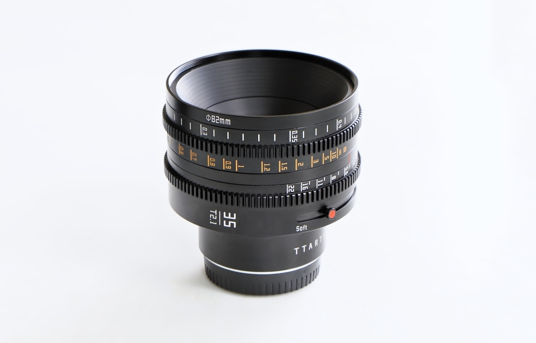

Ten objektiv má posun rozostření pozadí podobně jako portrétní Nikkor DC 105/2 D,
ale tam to funguje trochu jinak, Defocus Control je nastavitelná pro pozadí, nebo popředí.
U tohohle se podstatně mění zaostření, proto jsou dvě stupnice vzdálenosti.
