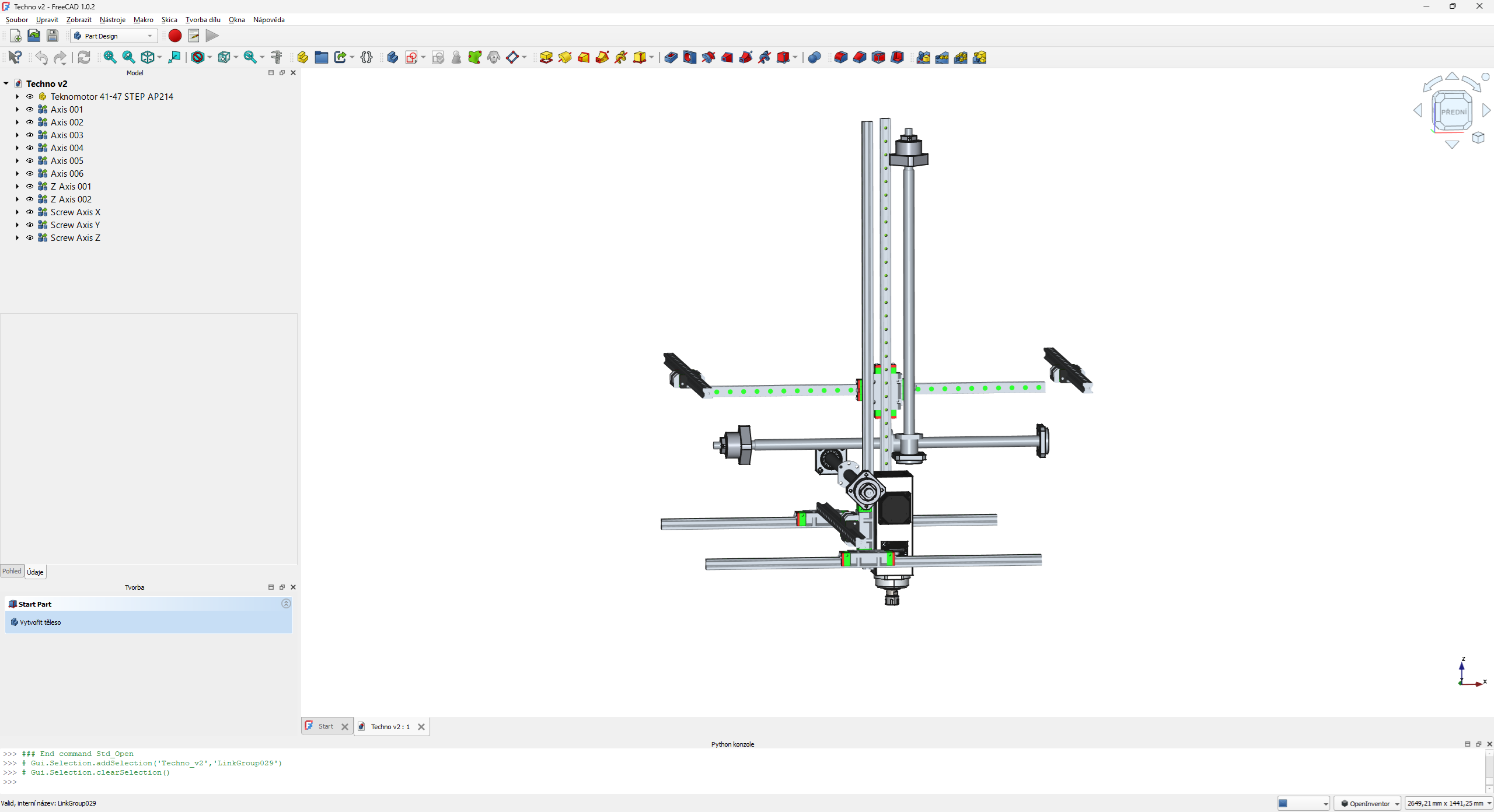

Příspěvekod Luisifer » 31 srp 2025 07:06
Jinak zjednodušeny rozvržení toho předchozího. Odebral jsem co šlo a nechal jen nutny pro daný způsob uspořádání os, který chcu použít.
Tj. osa Z nesená a vedená zároveň osou X i Y. Výškový rozestup os X a Y v cca 30cm vzdálenosti pro podpoření stabilní polohy osy Z aj když vyjede na max pod osy X a Y. Na obrázku je osa Z v podstatě v horní poloze a dolní poloha bude o 60 cenťáků níž.
Příspěvky: 4731

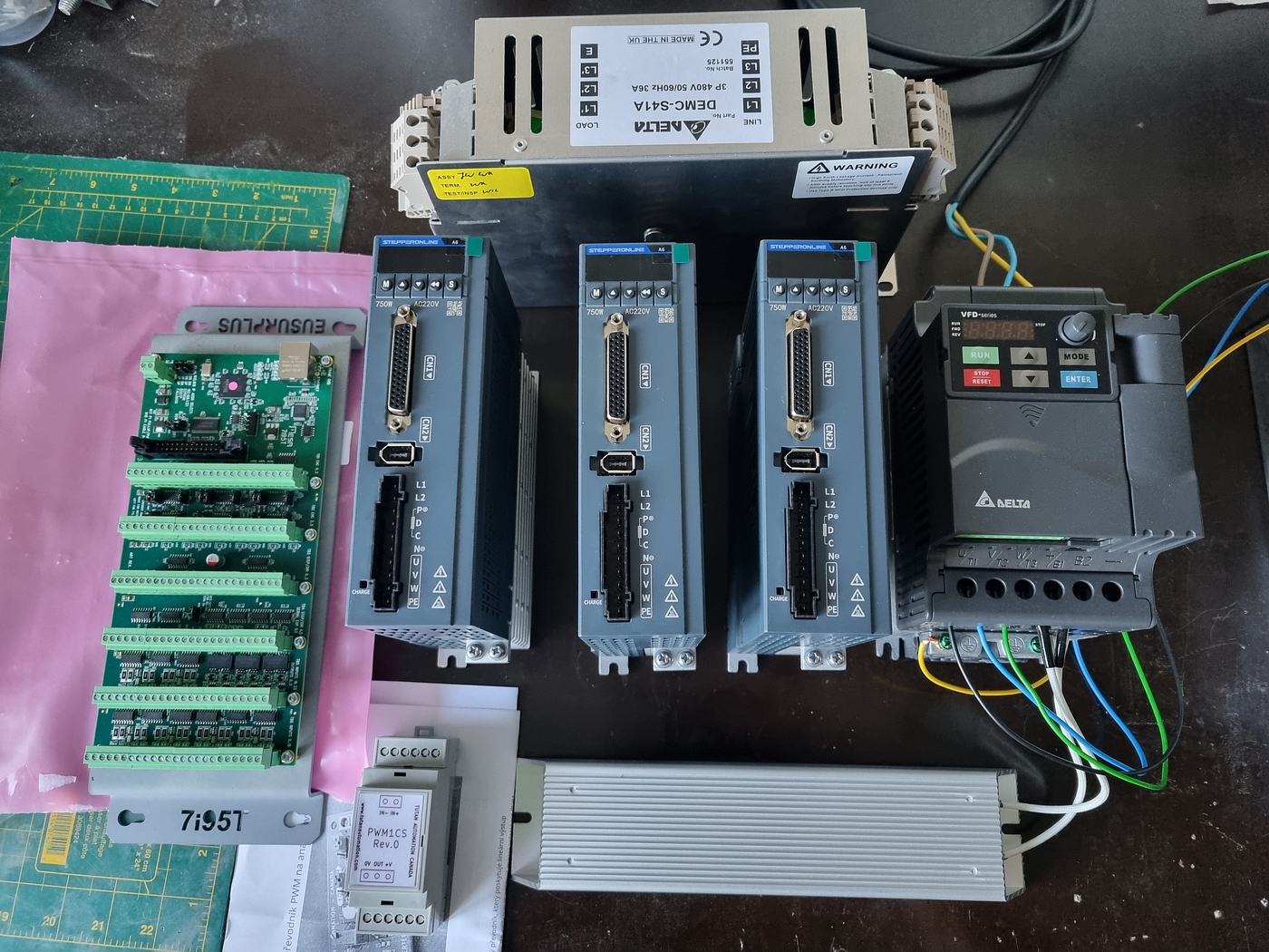

Příspěvekod Luisifer » 01 zář 2025 08:59
Ten nesmím, bo určitě je s obyč obilnou moukou. :)

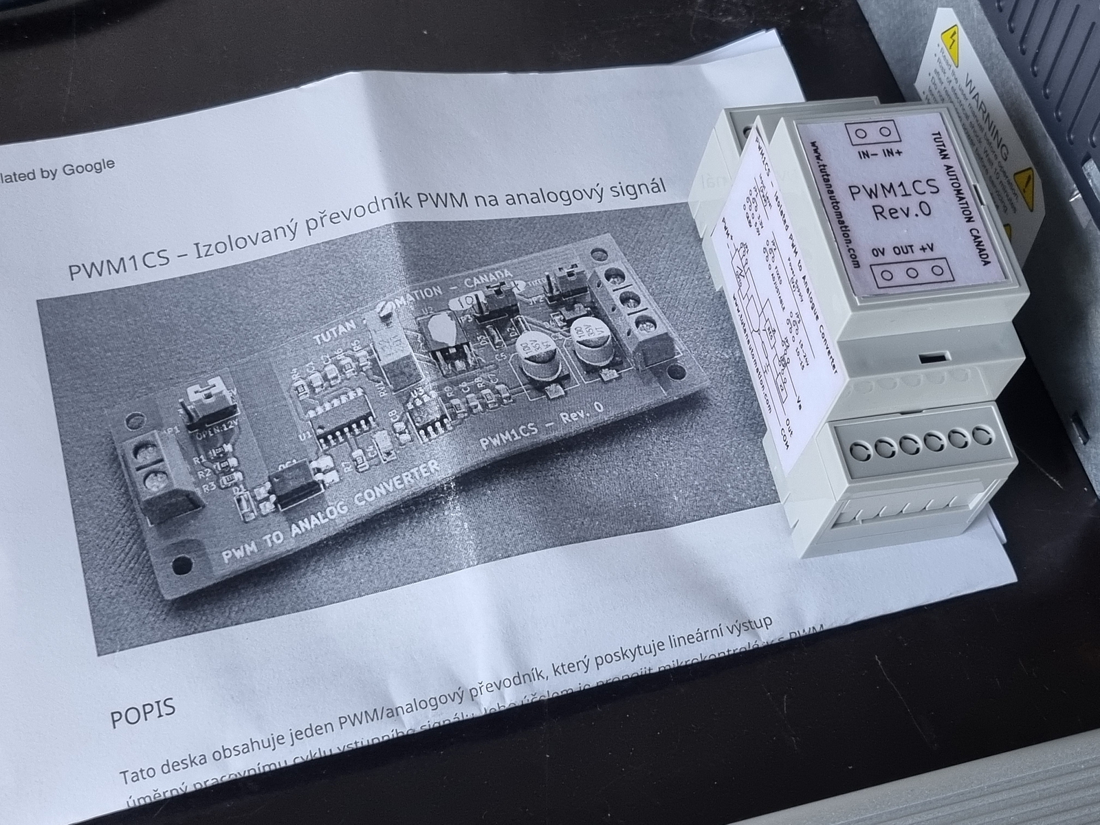

První zářiový unboxing, dorazila zásilka z Kanady. :)
Ohnisková vzdálenost: 5.4 mm
Model: SM-G996B
Příspěvky: 4731
Příspěvekod Stanley 900 » 01 zář 2025 09:19
Hodně štěstí s tem pertinaxem z Kanady. :D
Příspěvekod Luisifer » 01 zář 2025 09:41
Jsem nezvolil dobře?
Ta Mesa deska má PWM výstup a frekvenční měnič ovládání otáček pomocí 0-10V. Tak jsem tohle vzal, že má galvanicky oddělení vstupů.
Příspěvky: 4731
Příspěvekod Stanley 900 » 01 zář 2025 10:03
To je hláška z filmu s tem pertinaxem. :D
https://www.youtube.com/watch?v=2MP-ecjaxlo&t=28s
Příspěvekod Luisifer » 01 zář 2025 10:08
To už si ani nepamatuju, že tam je pertinaxové karbec. :)
Příspěvky: 4731

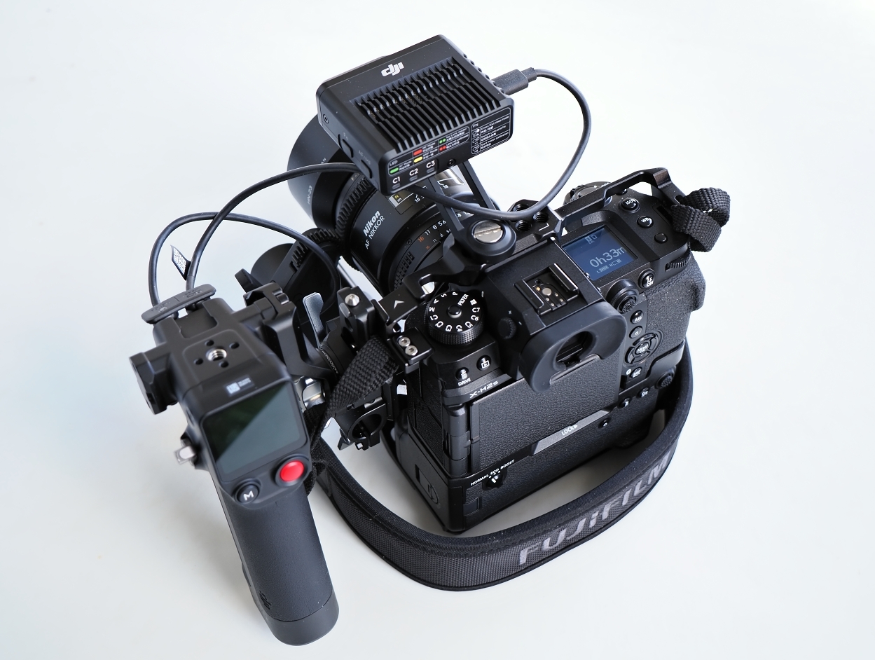

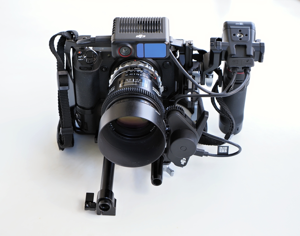

Příspěvekod Stanley 900 » 03 zář 2025 20:49

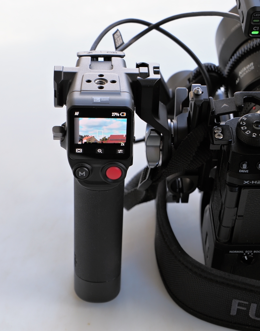

Rychlozkouška ostření LiDAR, zatím s 85mm Nikonem, ale má krátký chod ostřícího kroužku, lepší jsou cinema objektivy.
Nastaví se rozsah kroužku kalibrací motorem, zadá se ohnisko objektivu a vzdálenost přední strany LiDARu od snímače,
pak se zaostří v rozsahu 1 až 1,5 metru a v rozsahu 4 až 5 metrů a uloží do profilu objektivu.
Bez LiDARu se ostří celkem dobře kolečkem rukojeti.
https://www.youtube.com/watch?v=-CZ0m-XoV7o
Model: OM-1
Ohnisková vzdálenost: 36 mm
Model: OM-1
Model: OM-1

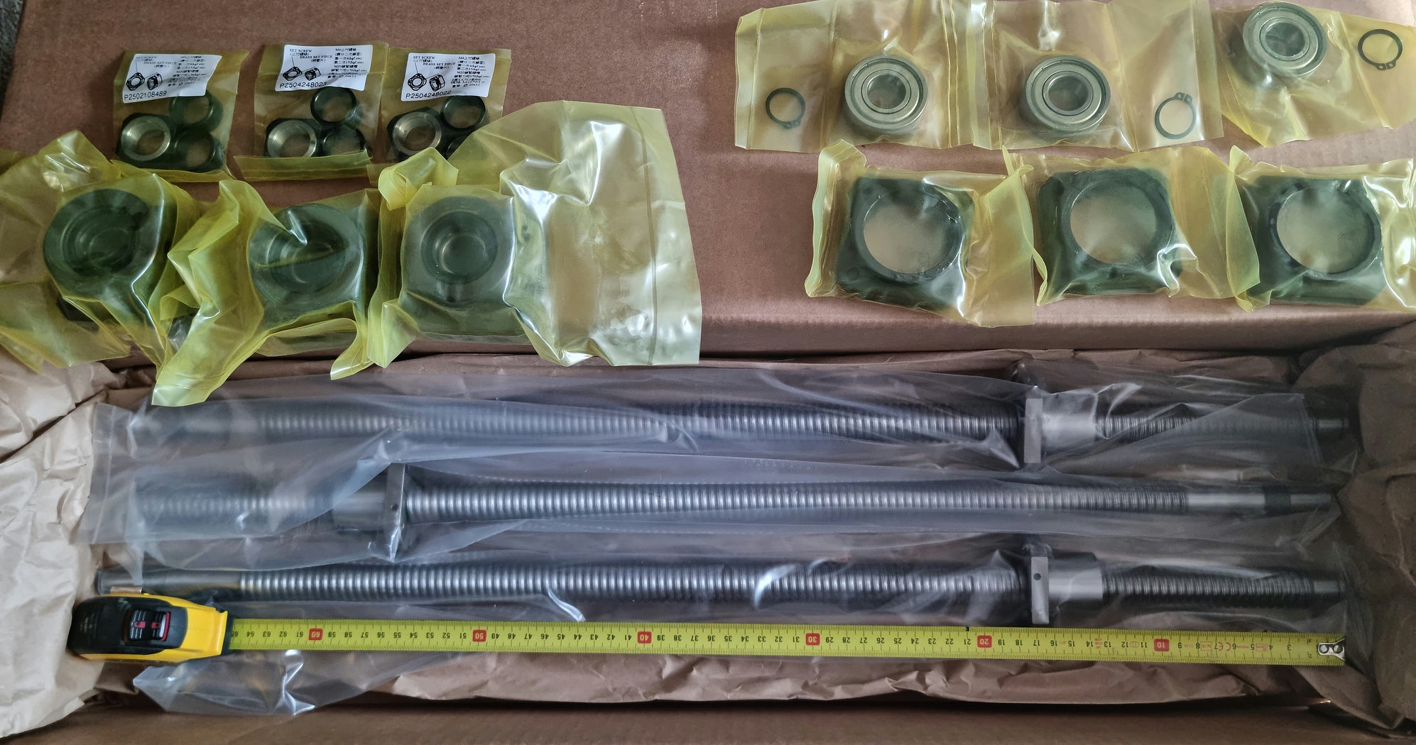

Příspěvekod Luisifer » 05 zář 2025 08:26
Páteční parciální unboxing. :)
Ohnisková vzdálenost: 5.9 mm
Model: SM-G996B
Příspěvky: 4731
Příspěvekod Stanley 900 » 05 zář 2025 08:41
Gratuluji. (n) To jsou SKF, nebo ZKL?
Já ještě čekám, už se to veze na unboxing. :D
