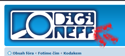

Příspěvekod Luisifer » 19 srp 2025 06:19
On je rozdíl mezi obsahem starým https://archiv.digineff.cz/
a obsahem novým https://www.neff.cz/ na který nově směřuje aj hlavička digineffu:
možná bylo dobry dát odkaz přímo na zdroj, kde se něco osvětluje:
https://www.neff.cz/digineff-velke-slouceni/ budete asimilování :P
Příspěvky: 4662
Příspěvekod monikash » 19 srp 2025 06:27
Ono se to samo přesměruje i když dáte www.digineff.cz na neff.cz
Příspěvky: 6212
Příspěvekod Luisifer » 19 srp 2025 06:29
jo, když najedeš kurzorem na digineff nahoře vlevo, tak on ten odkaz je stále stejný (digineff.cz), ale je tam (teda na doméně digineff) právě to přesměrování na neff
