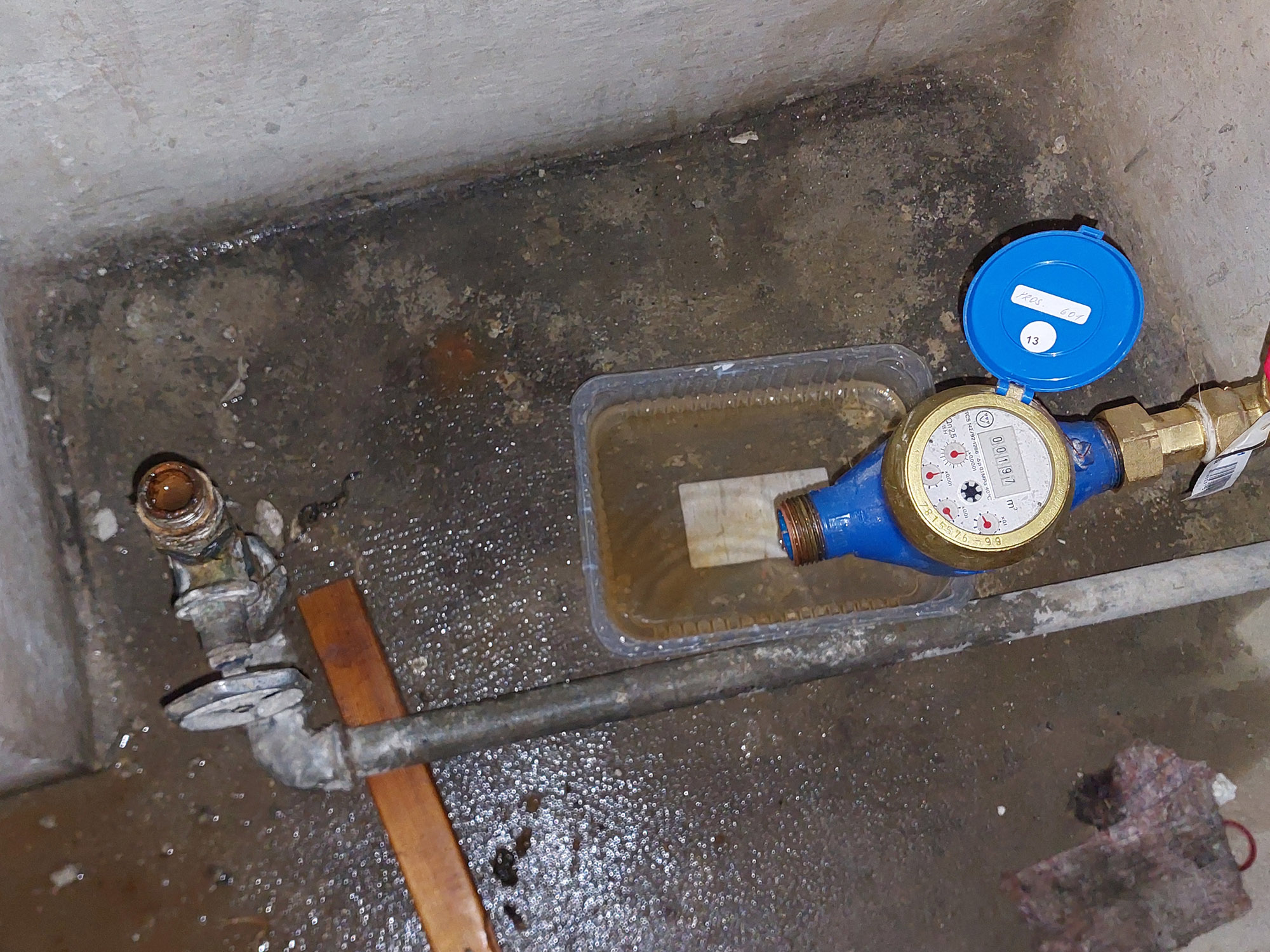

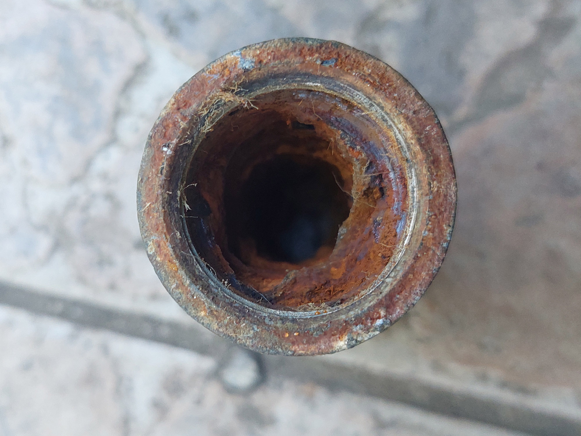

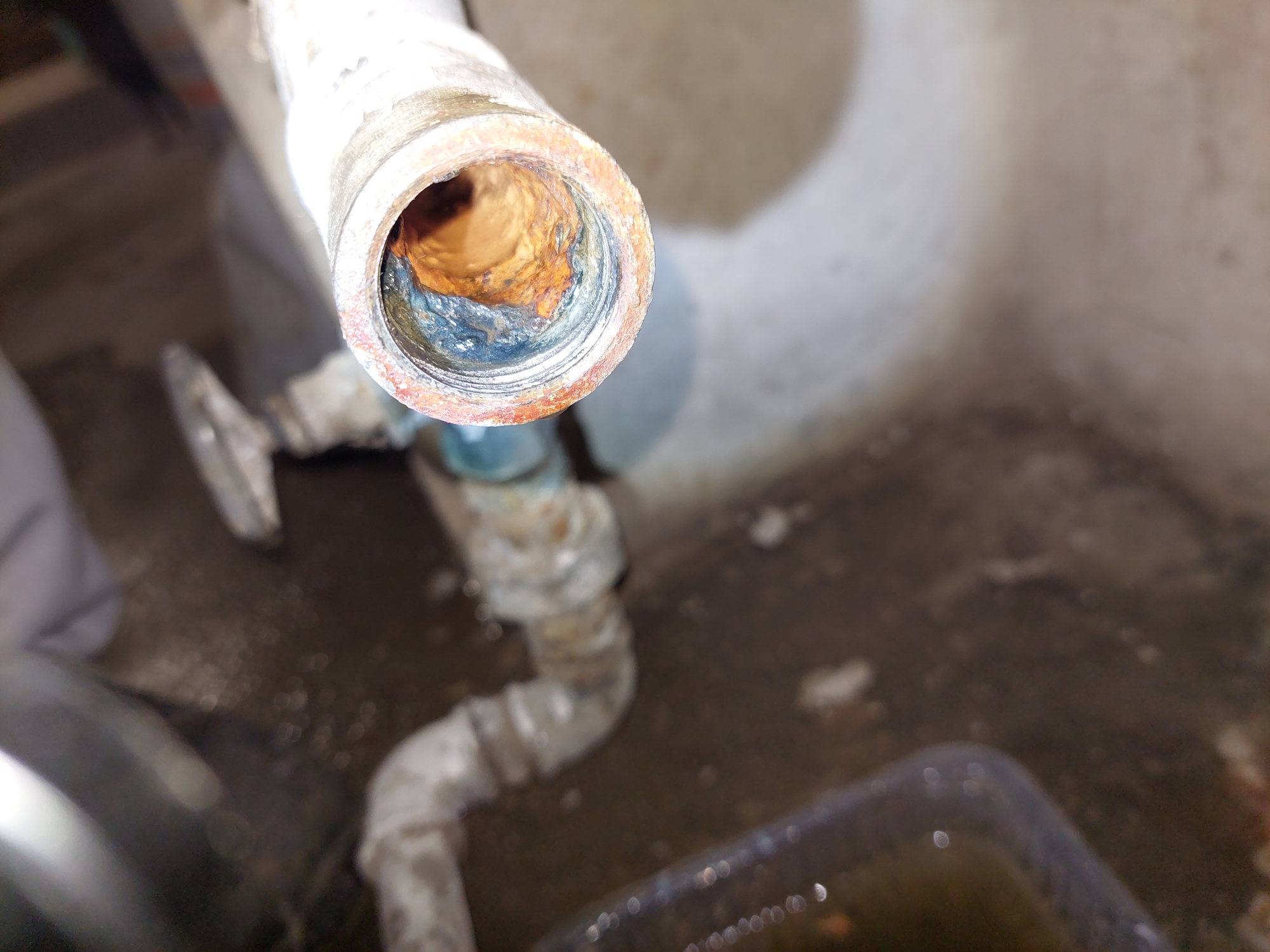

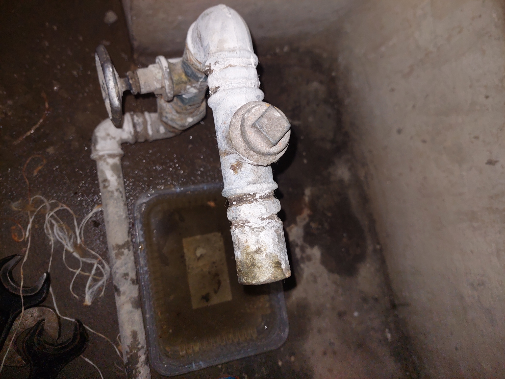

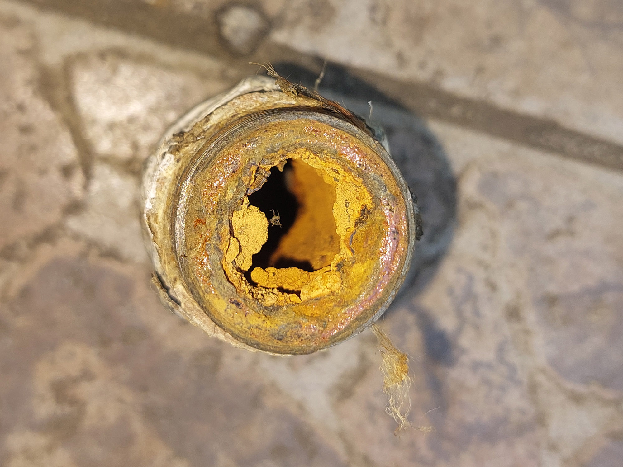

Tak zase práce. Po výměně vodovodní přípojky a jejím napojení na stávající rozvod to teče. Co bych za cca. 20000 Kč nechtěl, že? Tak jsem to rozšrouboval a zítra půjdu sehnat náhradu mezikusů až po ventil na levé straně. Je to zarostlé vodním kamenem a kavitací na jedné straně fitinku chybí závity...

Příspěvekod Stanley 900 » 03 srp 2025 13:49
Hezká práce, asi zadarmo drahá. :-)
Kde chybí závity, na té mosazné vsuvce?
Kolínko, dvojnipl/vsuvka, téčko, vsuvka, mufna, to půjde dobře. A nebo plastové, jestli máš nůžky a nástavce. (n)
Tam by se vešel i kulový ventil, místo těch několika redukcí a mufen, pro jistotu, kdyby ten původní nedržel.

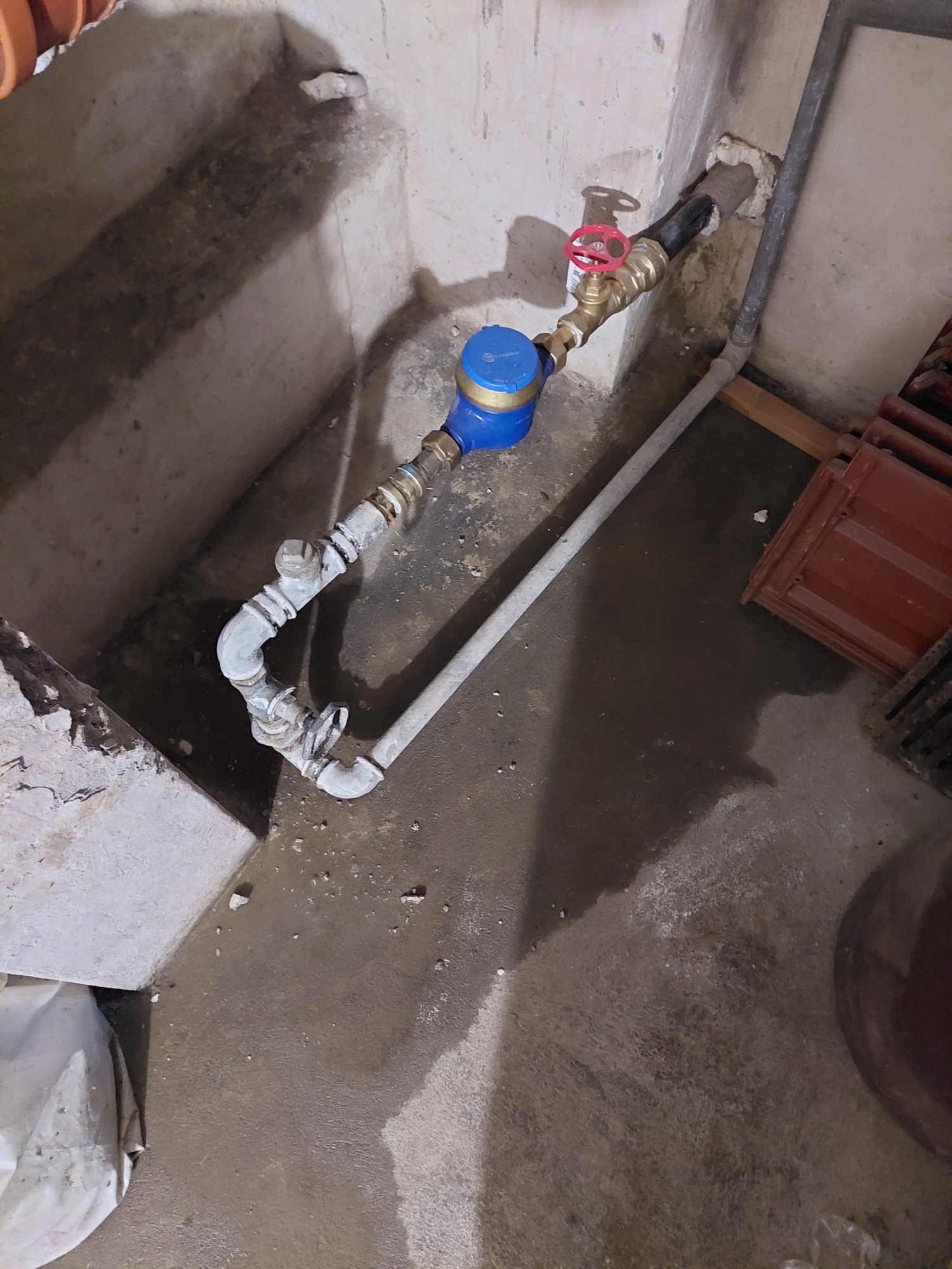

Příspěvekod Luboš » 05 srp 2025 16:58
Opraveno....Ještě než přišli zaplombovat vodoměr, tak jsem si spoje dotěsnil a utáhl i před ním...

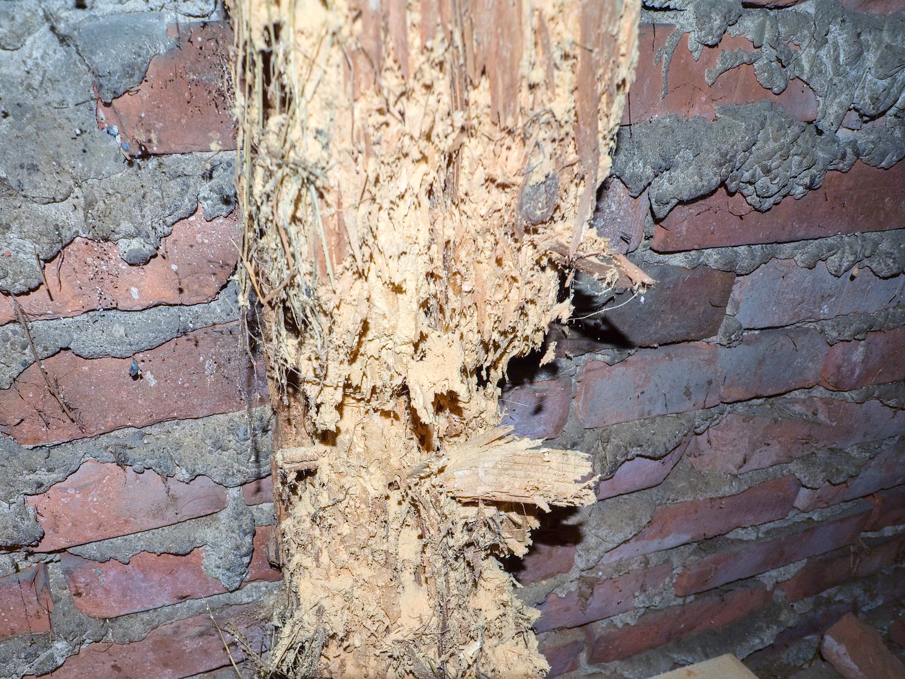

Příspěvekod Fauve » 05 srp 2025 17:01
Luboš píše:Opraveno....Ještě než přišli zaplombovat vodoměr, tak jsem si spoje dotěsnil a utáhl i před ním...
Osobně bych zvážil nějakou renovaci rozvodů. Ten vodní kámen vypadá hrozivě!
Příspěvekod Luboš » 05 srp 2025 18:42
Ve sklepě je potrubí vedeno po zdi, tam jsem o tom přemýšlel, že to nechám vyměnit. Zbytek v 1 posch. domku je ve zdech . Tam si to bourání zatím nedovedu představit..... :shock:
Příspěvekod Fauve » 05 srp 2025 19:12
Luboš píše:Ve sklepě je potrubí vedeno po zdi, tam jsem o tom přemýšlel, že to nechám vyměnit. Zbytek v 1 posch. domku je ve zdech . Tam si to bourání zatím nedovedu představit..... :shock:
Jenže takové rozhodnutí se nedá odkládat. Mi to ukázaly kočky v podkroví mé stoleté chalupy. Říkal jsem si, že 75 létech už to sám nezvládnu, ale podařilo se bez pomocníků, jen žena k tomu vařila kávu :lol:

Příspěvekod monikash » 09 srp 2025 06:54
Luboši, my to tak máme v celé bytovce. Je s podivem, že tu nemáme šachty, když si to stavěli pro sebe zaměstnanci OSP... Asi neměli mezi sebou vyučeného vodaře... :o
Navíc, se hned přípojka dělí na 3 větve. Jedna rozvádí vodu do levé strany bytovky, druhá napájí koupelny napravo a třetí vedla do prádelny a odtud pak nahoru do kuchyní.
Fauve, to chováš tygry, že dokázali ten trám takhle svými drápky rozškrábat? ;)
Zkrátka je to na houby...
